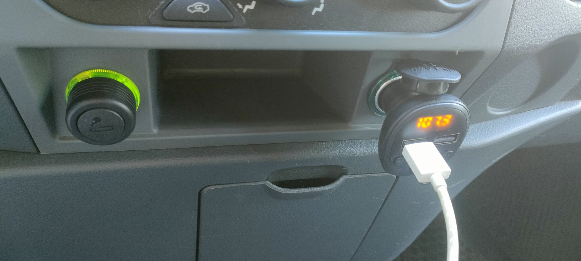

Да вроде хультам, прикуриватель, а вот теперь читайте… После покупки авто стал думать как бы прикуриватель восрать, а когда лазел за панелью заметил что фишка какая-то висит
ну купил прикуриватель от восьмёрки, болтается в посадочном отверстии, от 2410, тоже самое хоть и конструкция другая, купил родной за 700деревянных
защёлкнулся как надо
Но тут меня ждал прикол, прикуриватель ставить надо лампочкой вниз иначе панель не защёлкнется нормально))), развернул защёлкнул, подключаю питание, гаснет приборка, звоню корешу спрашиваю что да как, мне посоветовал тестером проверить напряжение, проверил, а оно там 3.5в, вот блин, то-есть когда вы оставляете на подсветку лампочку накаливания то система видит ее как КЗ и вырубает подсветку приборки в магазине сказали что там должны быть светодиоды и они до жути редкие хрен найдешь кококо, ну думаю хрен с ними все таки не пальцем деланые мы, поехал в самый пацанский автобутик то-есть в Би-Би, а эти редкие диоды там и продавались
взял себе пару штучек на прикуриватель и розетку и вуаля, всё заработало
Так что любителям накала хочу сказать что там все таки светодиоды стоять должны, катайтесь нарядно и с подсветкой!)))
