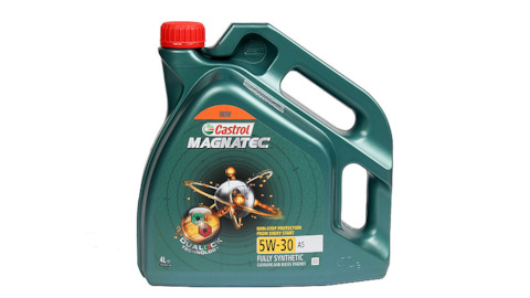

Поменяли масло, с допусками А1/В1, А5/В5 нашёл только ZiC 5w30

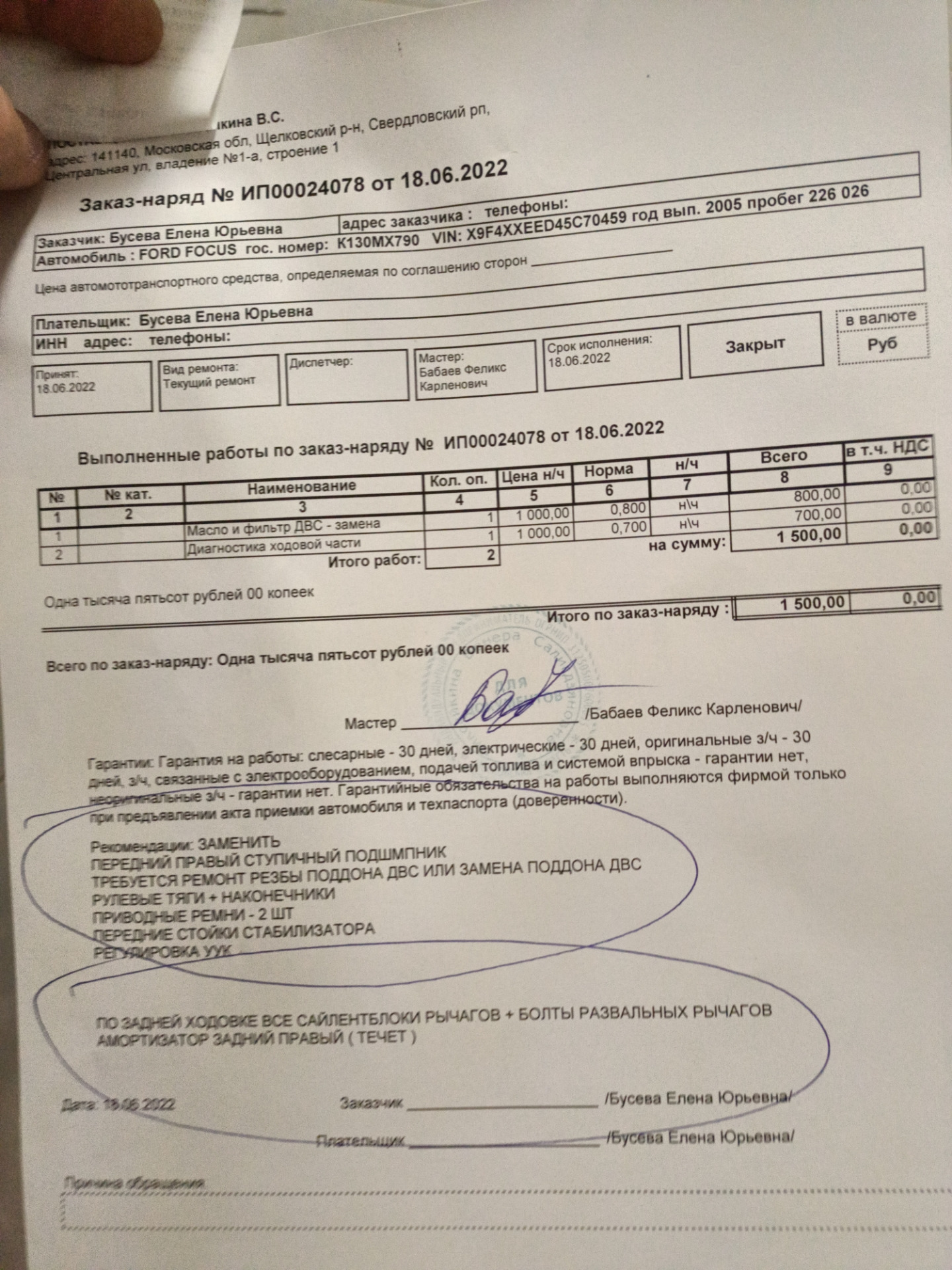

По ощущениям стал работать чуть громче! Покатаю до з/п и поищу что нибудь по лучше и 5w40, поменяю в начале месяца, так же на алюминиевом блоке, где пробка для слива масла имеется нарушение резьбы, поджали и посадили на герметик, при замене масла куплю ремонтный болт 16 и нарежем новую резьбу.
Так же, задняя подвеска, не гремит, но сайлентблоки практически все рассохлись, по всей видимости ею не занимались очень давно… меяц-другой отъезду и буду менять. Подтекает правый задний амортизатор(уже нашёл пару, куплю, поменяю сам)!
По переду:
*Передний правый ступичный подшипник
*Рулевые тяги+наконечники
*Передние стойки стабилизатора
*Регулировка УУК
По мотору, просятся два приводных ремня.
