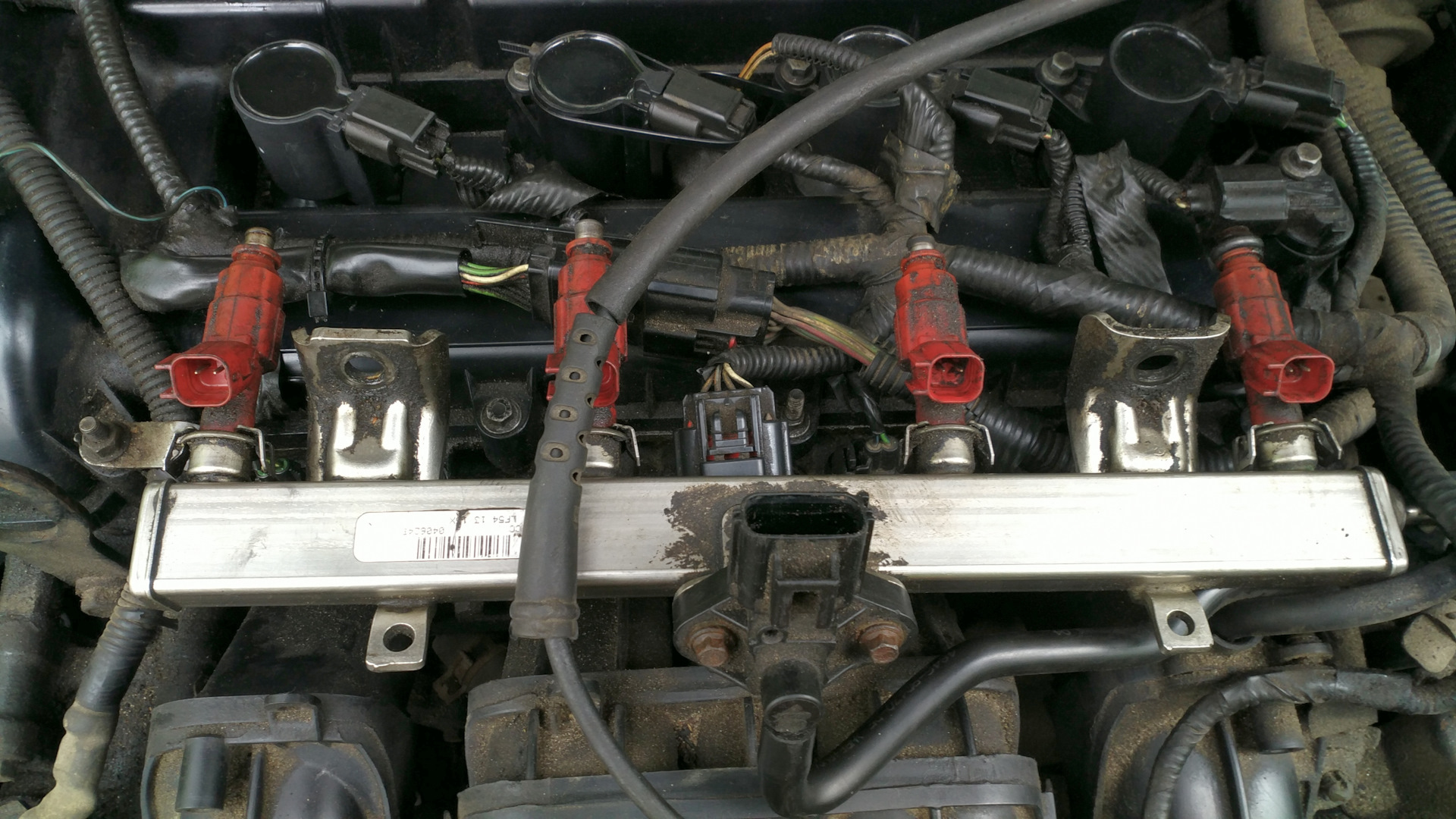

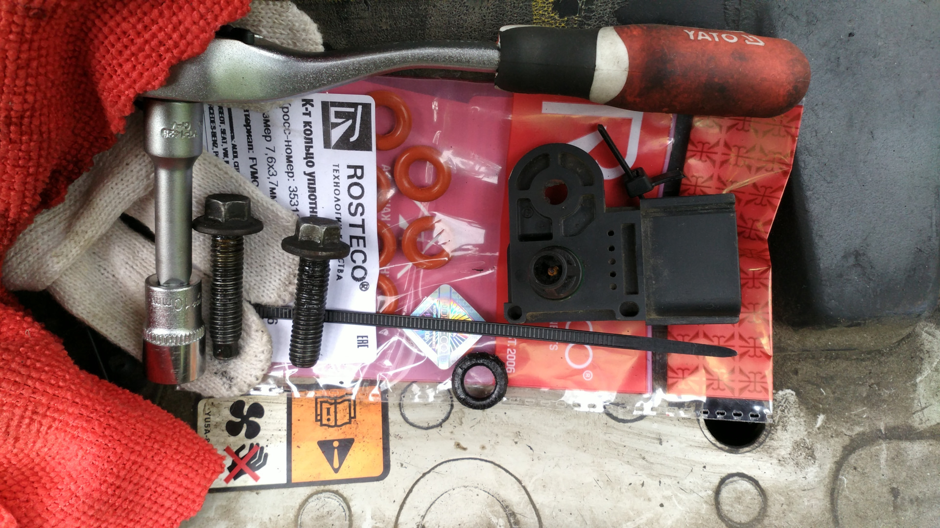

Меняются в течении 5 минут. Открутить только два болтика.Rosteco / парт номер — 20736

Две резинки из четырёх были изношены.
Сопливил бензин ?
Скорее воздух пропускало. Сейчас машина прям заметно быстрее катать стала!
