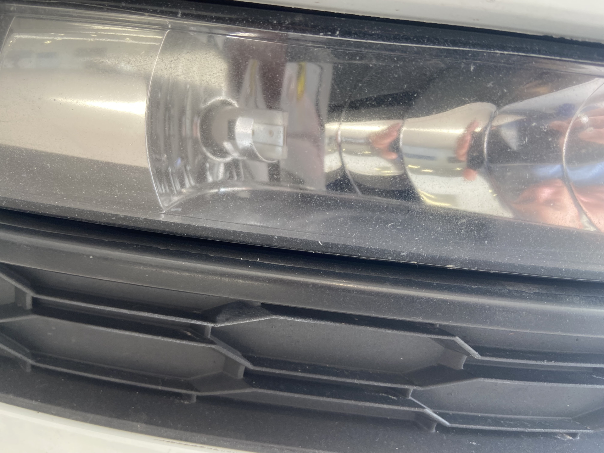

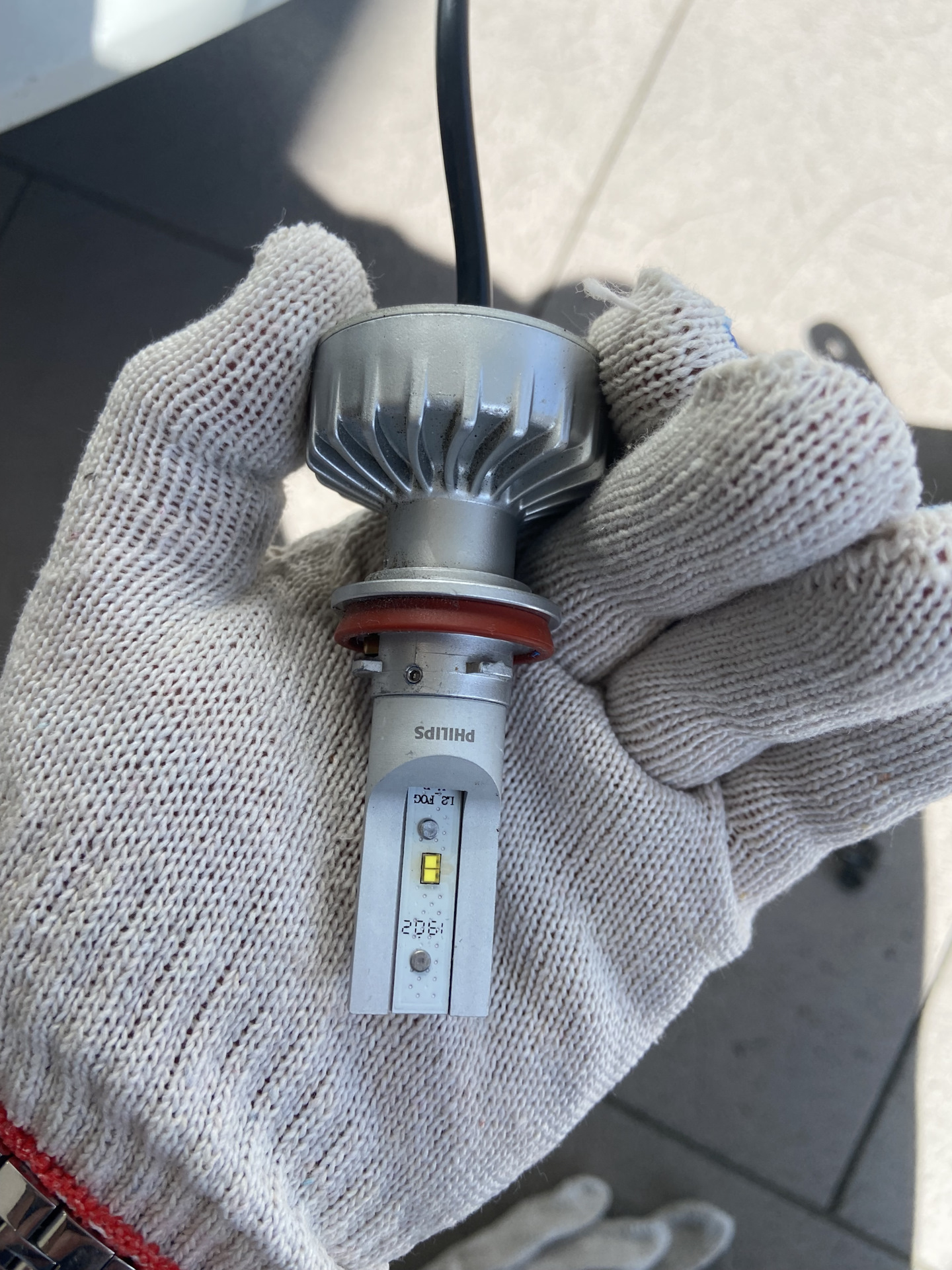

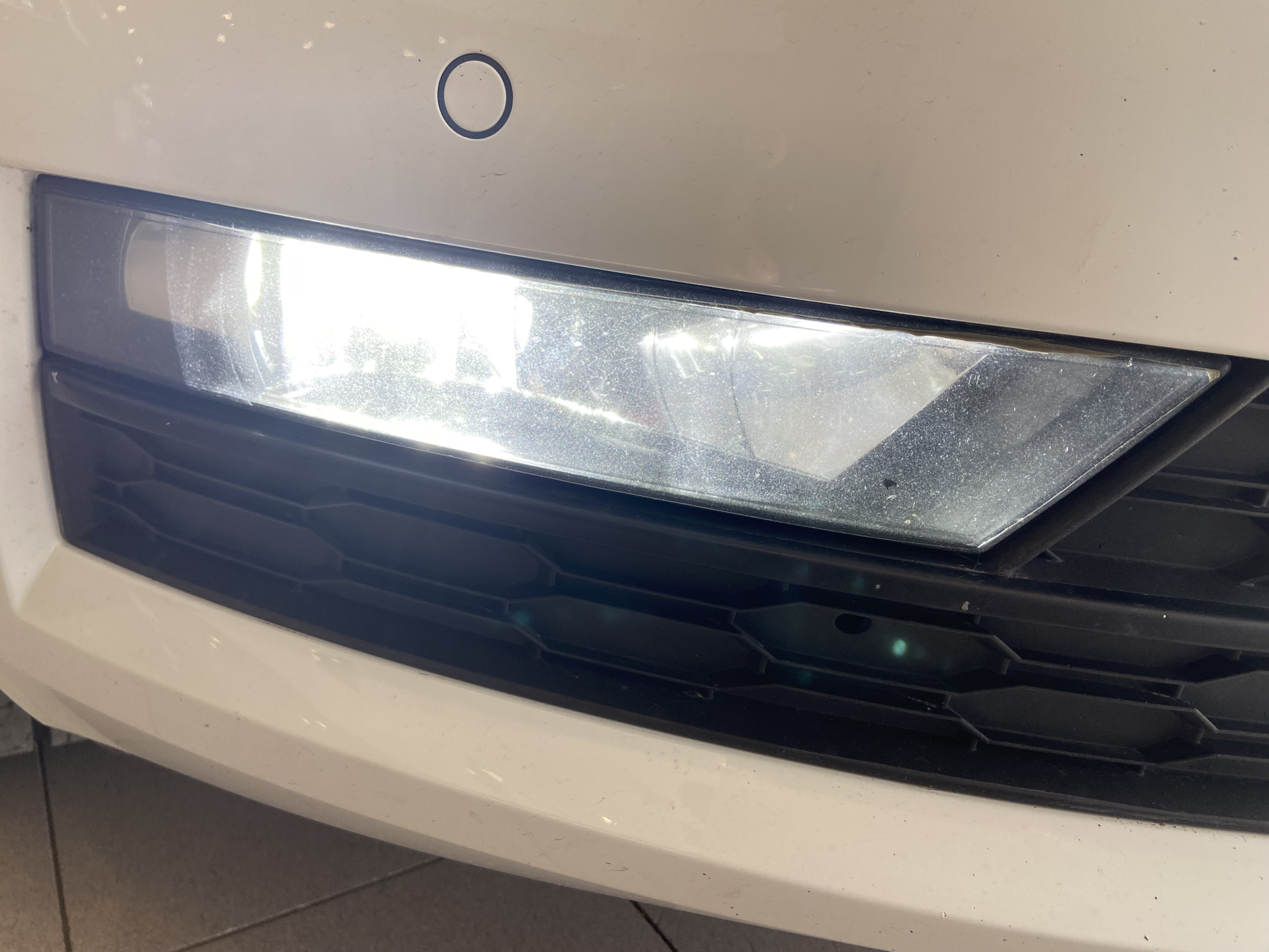

Давно задумывался поменять птф на диоды ибо во всей машине давно стоят лампы Lumos. Ими доволен. Ставлю уже не на первую машину. Поехал выгрузить ненужное барахло из машины в гараж и чисто случайно увидел лежащие лампы на полке. Глянул а они как раз то что нужно. Лампы были давно сняты с машины жены при покупке ибо я не хотел иметь проблем за наличие их в фарах. Думал поставить их на квадроцикл, но тоже руки не дошли. Так и лежали наверно года 2. Лампы оказались Филипс, кстати родные тоже. И теперь я понял почему они не светили нормально у предыдущего хозяина когда он их ставил, чтоб улучшить ближний свет. На лампах есть четкая надпись Only fog.

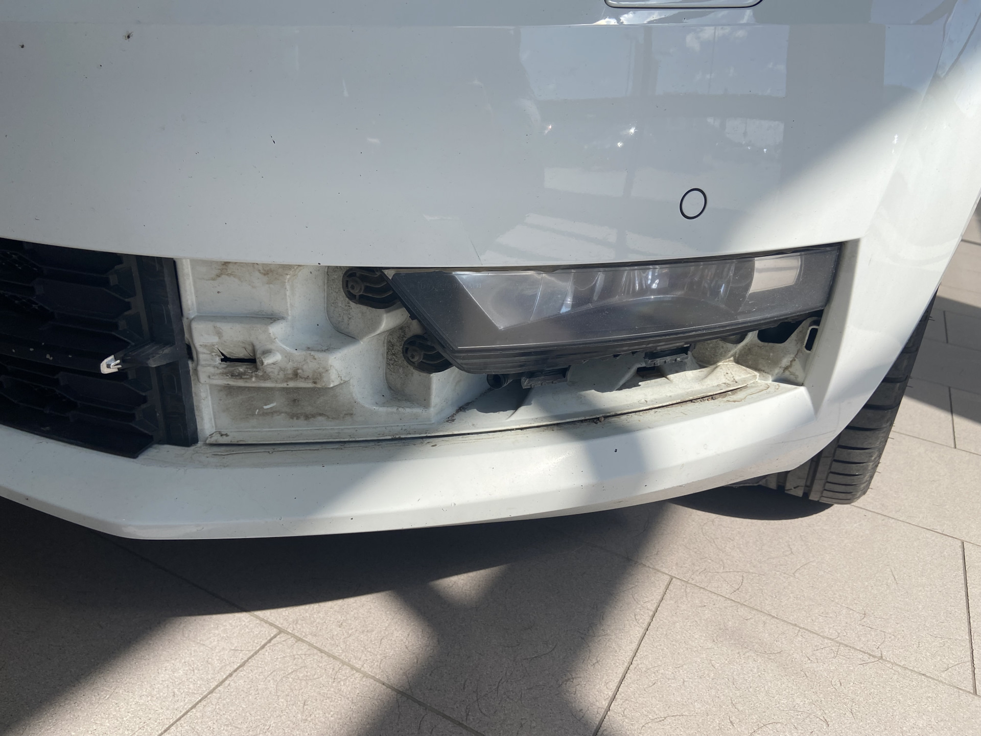

И вот пришел их момент. Установка проста до безобразия. Делается минут за 10. Накладки я отгибал пластиковой лопаткой, ибо как везде говорят выдернуть я не смог.

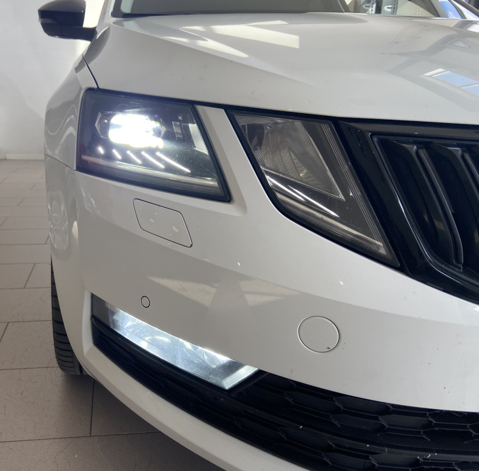

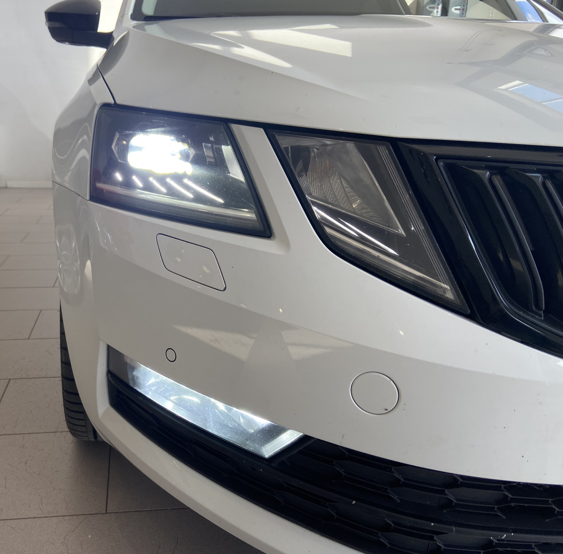

А так 2 движения и готово. Далее 3 болта Torx и вытаскиваем. Сбоку зацеп поэтому чуть в сторону центра и на себя. Далее старые вытащил, новые вставил. И собираем все обратно. Теперь ждем темноты чтоб посмотреть как будет. Фото из помещения.

Ошибку не показывает ?
Неа. Я не помню толи я кодировал толи с завода не выводит.
marat158
Нашёл в истории. Я кодировал когда в салон ставил диоды

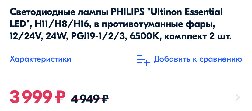

Привет …какая цена на лампы?
привет) я ж в тексте написал они давно лежат, я их не покупал. Достались с другой машиной.
Да я читал .думал может ты для себя разбирал вопрос ! Вообще филлипс не из дешёвых
Да сейчас на них вообще цена космос. Не не разбирал. Там не нашёл модели
По характеристикам похоже. На этих 6500 стоит
