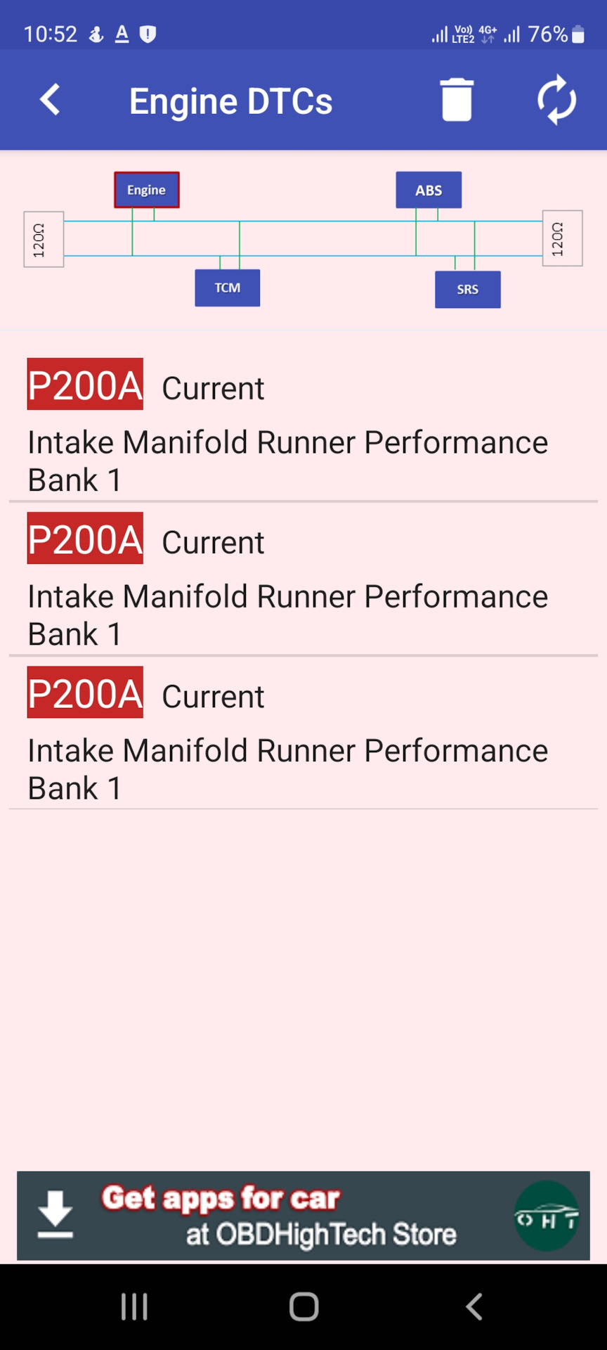

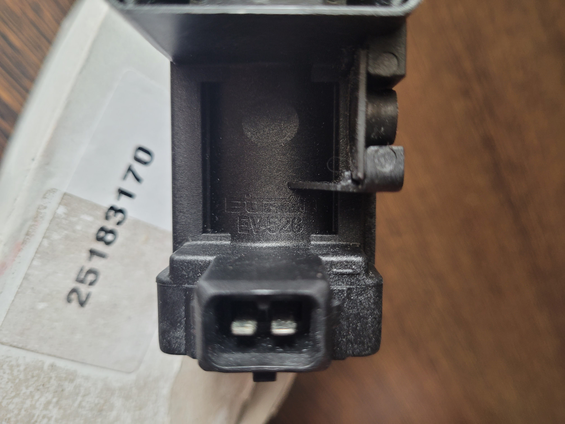

Пробеги в основном у владельцев были небольшие, поэтому причины появления этой ошибки были мало кому известны, а кто-то вообще на неё забивал. Через какое-то время изредка и у меня она стала выскакивать, о чём говорил сканер ELM. Сбрасывал и ездил дальше. Потом стал уже ощущать, что её появление отражается всё-таки на динамике авто — ощущение, что как будто кто-то держит за зад. Слабый подхват с низов. К этому времени на форумах уже была описана причина — клапан контроля давления во впускном коллекторе. На двигателе их два одинаковых — один на впуск, другой на турбину. Как правило, выходит из строя один. Когда ошибка стала выскакивать практически сразу после сброса и начала движения, было решено поменять клапан, вооружившись имеющимися отчетами. Был куплен клапан 25183170 — внутри лежит Bitron EV-526.

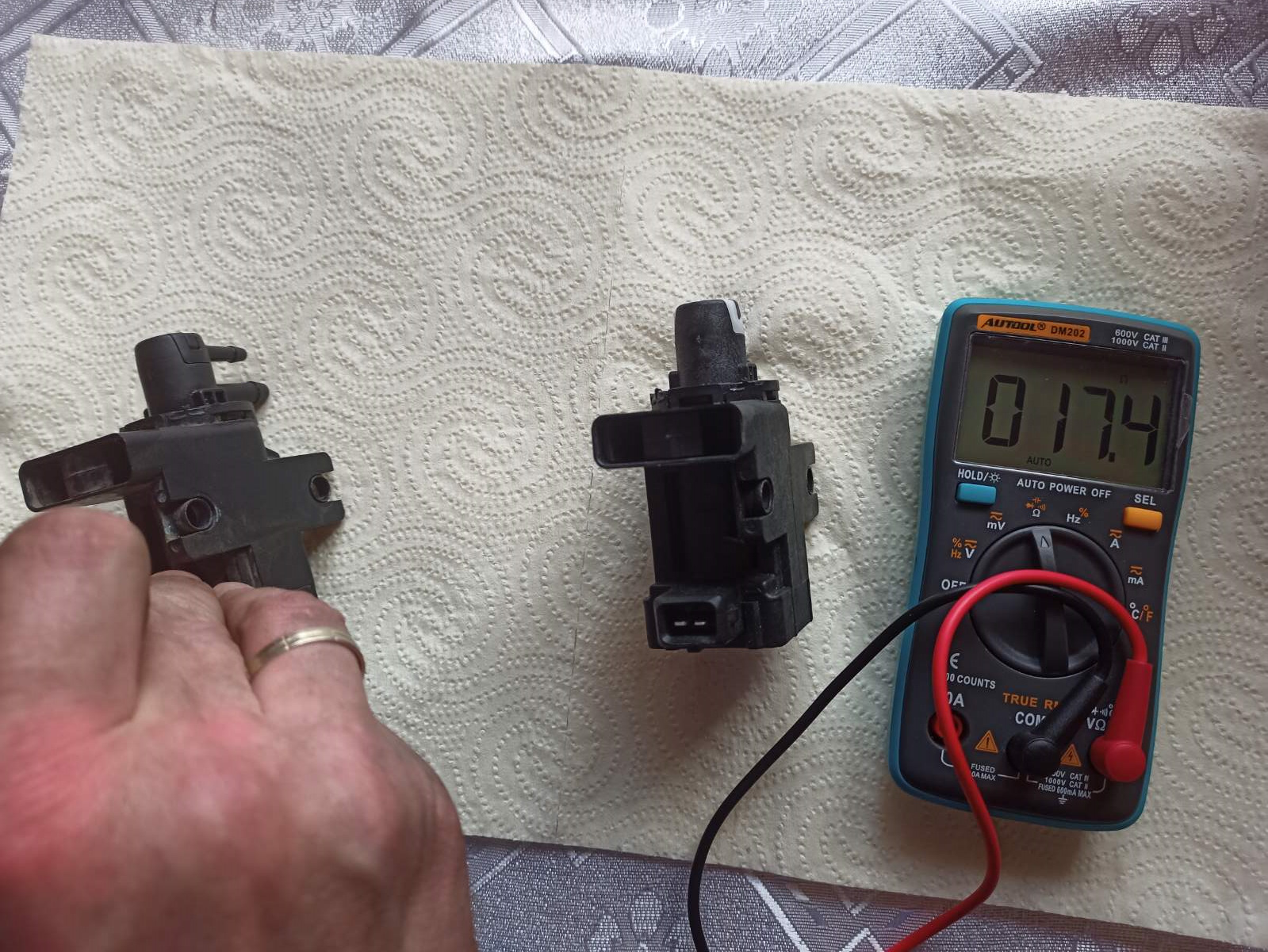

Для откручивания двух болтов крепления, нужна маленькая трещётка с головкой на 10. Работать нужно левой рукой на ощупь. Снимаем разъём. Откручиваем два болта. Скидываем аккуратно плоской отвёрткой два резиновых шланга с клапана. Неисправный клапан диагностировал с помощью мультиметра — на сопротивление. У нового сопротивление — 15,4.
Первый снятый показал 15,8. Поставил его обратно. Второй клапан находится примерно посередине двигателя.
Процедура та же самая. Снятый клапан показал сопротивление 17,4.
Вот он, зараза! Меняем на новый.
