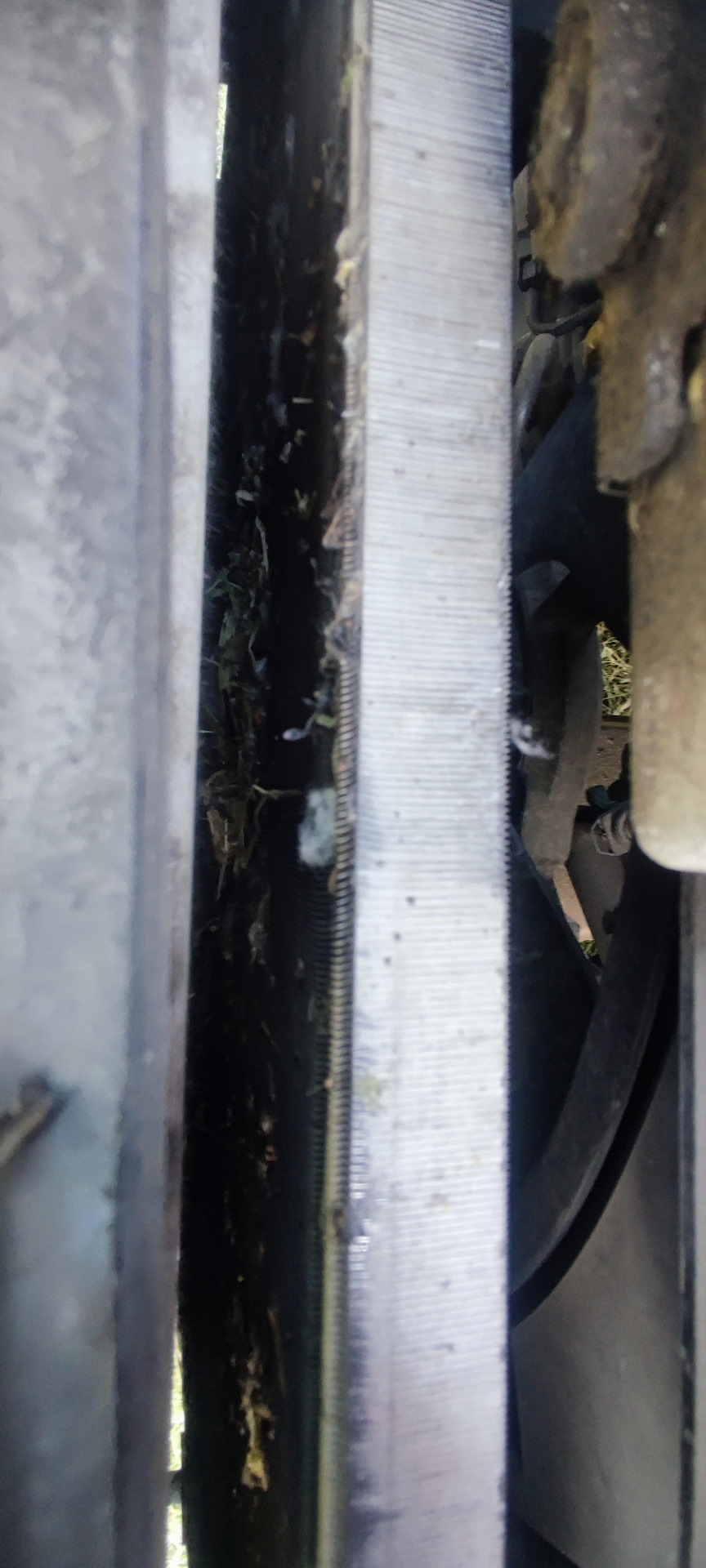

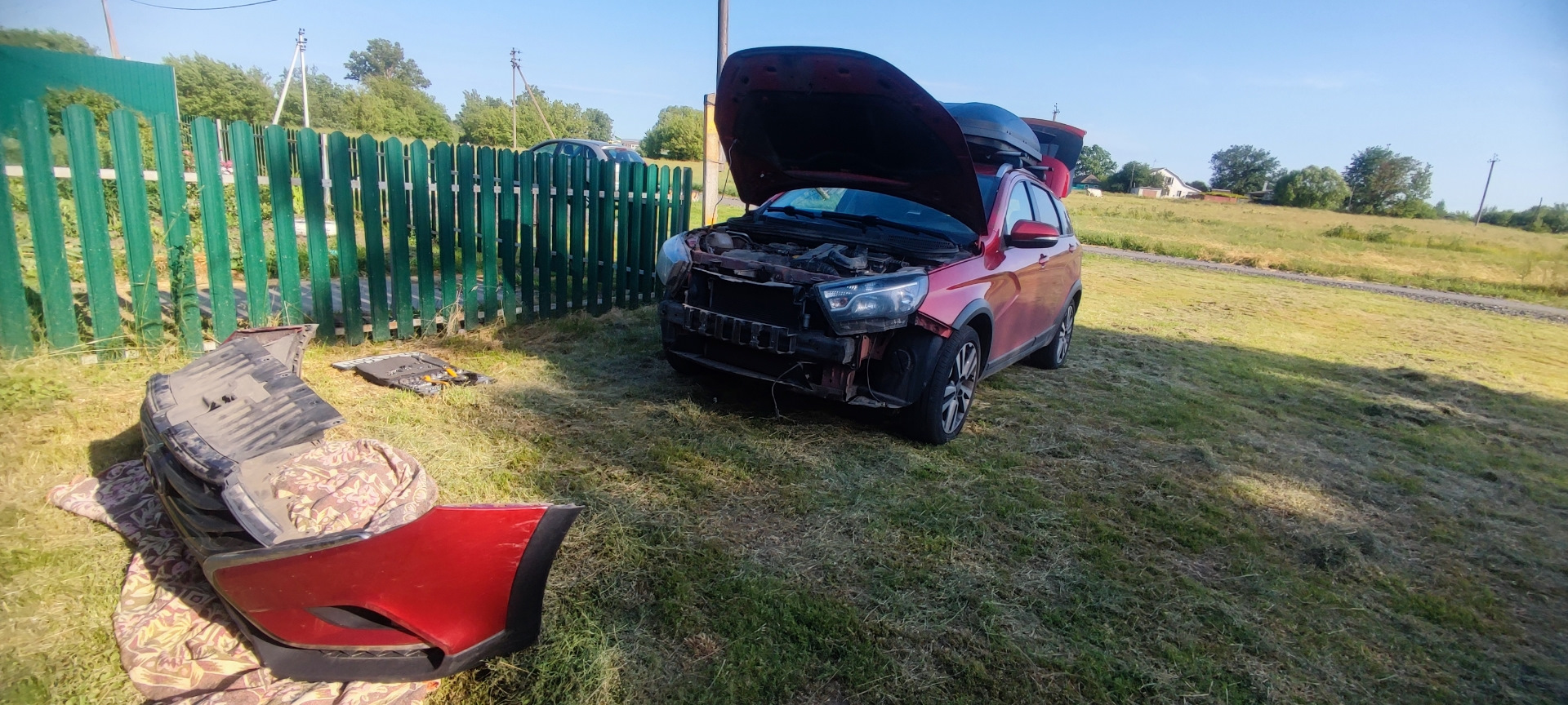

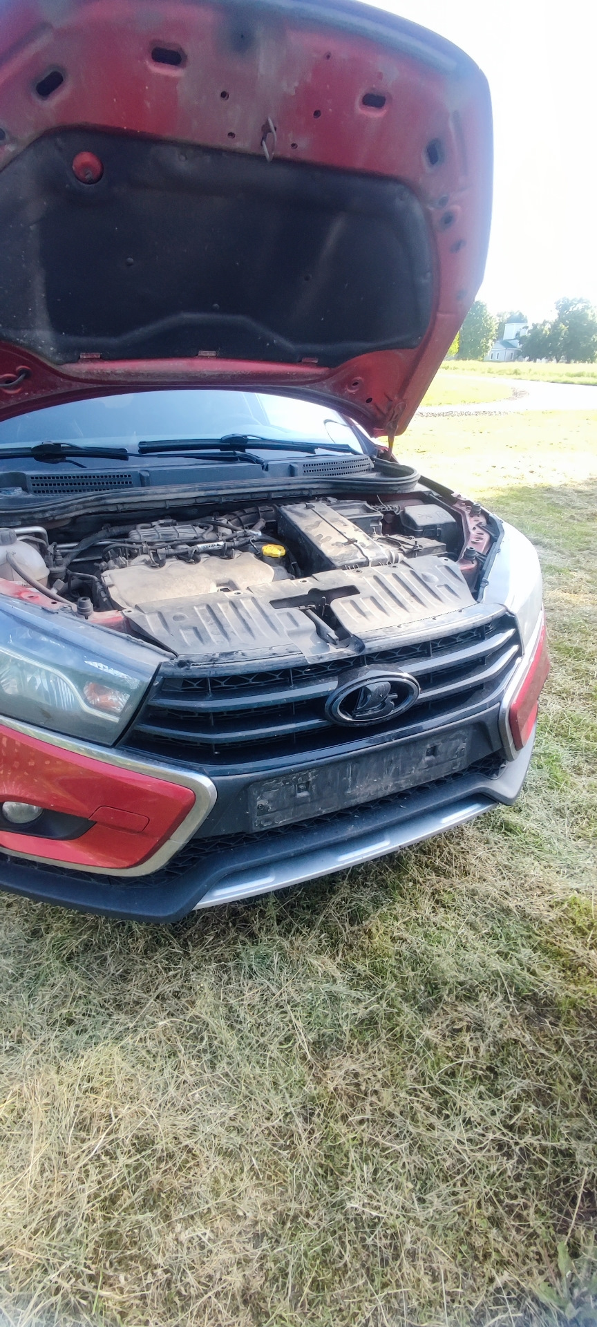

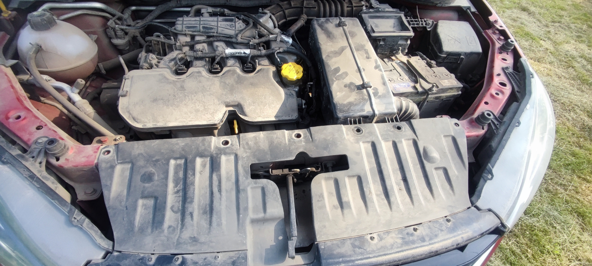

Туда ехал от мск по платной м11, обратно решили ехать по м10. Плюс м10 в большом количестве живописных мест, да, ниже скорость, но проще сделать остановку на перекус и отдых. В дороге заметил, что не смотря на прохладную погоду на улице, часто включается вентилятор. Приехал домой, отдохнул и в деревне снял бампер, обнаружил легендарные валенки между радиаторами. Все это дело вымыл, собрал обратно. И после дальней поездки, само собой, посетил мойку.

Валенки не вижу 😁
Пытался между радиаторами сфоткать) они там были, по крайней мере один левый точно)) руки грязные, сделал быстренько, особо не фотографировал. Кстати, климат стал чутка сильнее холодить прям сразу же. Из сот вымыл очень много песка, пыли, пуха тополиного, мух всяких разных.
И теперь каждые два года так, я уже два раза чистил.
Вот в первый раз за три года залез. В этом году, вероятно, ещё скину бампер. Сетку планирую поставить. Несколько сот камушками получили, подзамяло. А в текущей ситуации на весте планирую ездить ещё долго. Машина хорошая, в основном, ломается в ней только масло с фильтрами)) так что, доделываю все под себя. За лето будет ещё несколько записей о весте. И в пыжика полезу, там тоже есть куда руки-крюки мои приложить)
