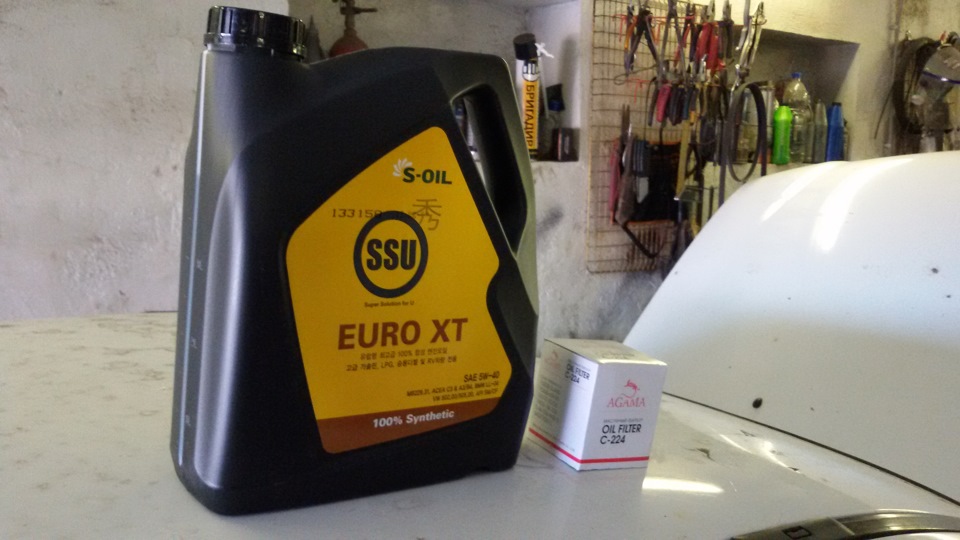

— Масло S-OIL 100% Synthetic 5W-40 = 1750 руб.
— Фильтр масляный = 200 руб.

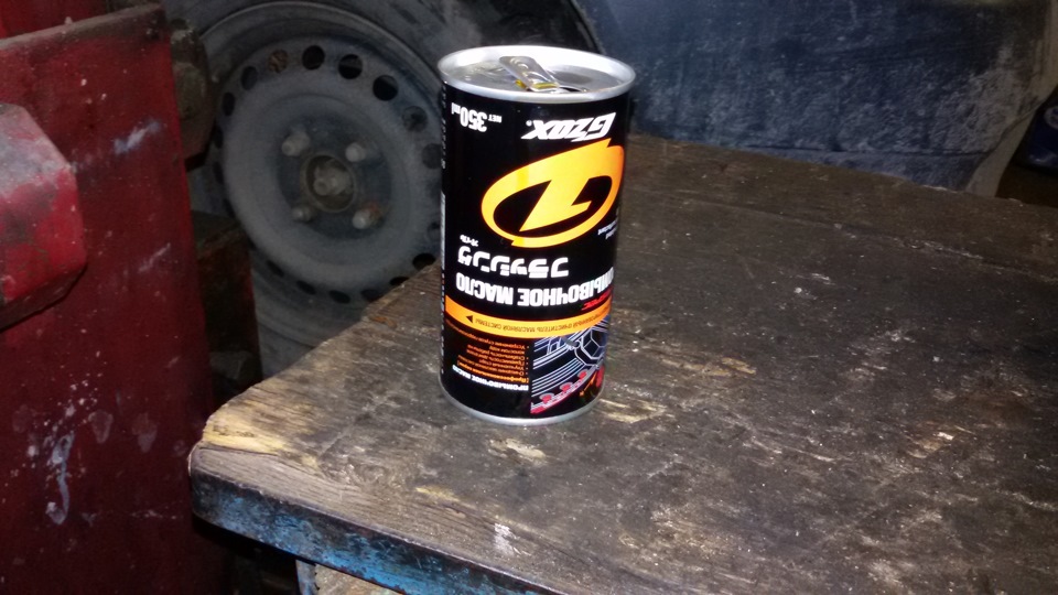

— Промывочное масло концентрат = 300 руб.

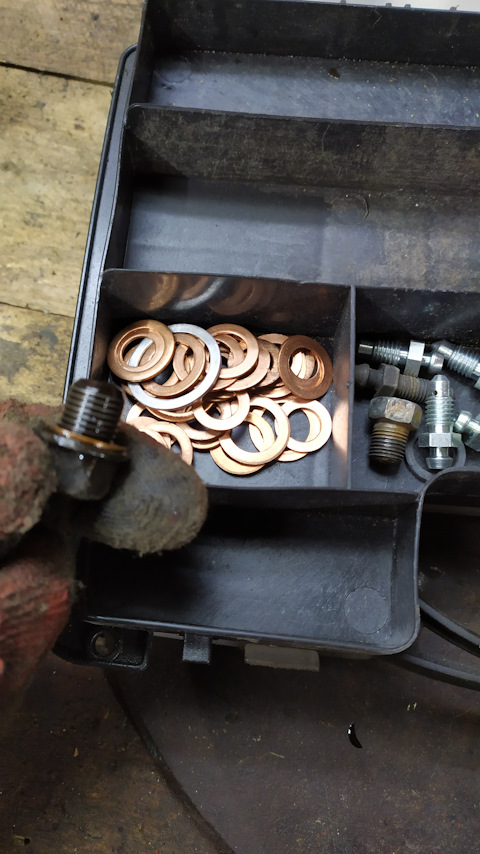

Последняя позиция приобретена, так как бывшехозя затруднился ответить на вопрос "что залито в твоей машине?". Хотел еще купить новую шайбу для болта слива масла, но продавец сказал "да зачем она вам, все просто переворачивают их и прикручивают старые". Повторил желание купить. "Да у нас и нет их в наличии". Советчики, блин. :)
Масло меняли у брата в гараже (Шарташе). В разогретый движок залили промывку, оставили на 20 минут (по инструкции) на холостых оборотах, слили старое масло, выкрутили старый фильтр, вкрутили новый и залили новое масло. Старый фильтр был недокручен до конца. Хорошо, что не стал откладывать замену масла.
