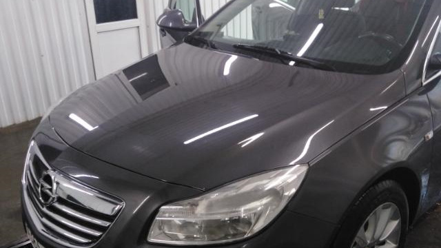

Здравствуйте на днях выскакивает ошибка пьяная дорого и мегает чек но проподает не пойму оп ком показывает код U0100-71 в чем проблема подскажите пожалуйста один раз затроила и все работает вроде нормально но выскакивают переодически?
Opel Insignia 2011, двигатель бензиновый 1.8 л, 140 л. с., передний привод, механическая коробка передач — наблюдение

Скорее всего вылезла одна из болезней A18XER, связанная, как правило, с несвоевременной заменой свечей зазором 0.9 — умирает катушка! Замена катушки зажигания. Это расходник до от 50 до 70 тыс. служит на наших двс.
Идеальный вариант замены Delphi GN10234-12B1 и свечи не более 0.9 зазор
Нашел на просторах драйва: (в комментах drive2-ru.turbopages.org/…u/s/c/451188995578135691/)
«U0100 у тебя проявляется не как потеря связи, а как симптом 71 — недостоверные данные. Когда двигатель троит блок EBCM (ABS) — видит неверное изменение оборотов ДВС и зажигает эту ошибку, данные по оборотам двигателя неверны поэтому ESP работать как надо не сможет. Таже история в BCM. Первопричина возникновения — пропуски. Разберись с пропусками и U0100 тебя покинет»
Данные оборотов двигателя всегда верны. ESP отключается при снижении мощности двигателя.
эта ошибка означает, что потеряна связь с блоком управления двигателем, т.е. она возникает, при нарушении передачи данных по шине CAN между ЭБУ сертификации (ЭБУ электронного ключа зажигания в сборе) и ECM, главным ЭБУ кузова (бортовым ЭБУ сети мультиплексной связи), нужно проверять состояние CAN-шины. Но для начала попробуйте просто скинуть минусовую клемму АКБ минут на 10, это часто помогает решить проблему при сбое электроники.
Спасибо но а куда мне в первую очередь лесть смотреть?
Проблема повторяется?
Яроде нет скинул клему подождал накинул тишина большинство на ходу и когда больше 100км ч едишь она поевлялась
Это уже надо разбираться.Смотри пропуски зажигания
Лучше съезди к диагностам хорошим, отдашь рублей 500 за процедуру
