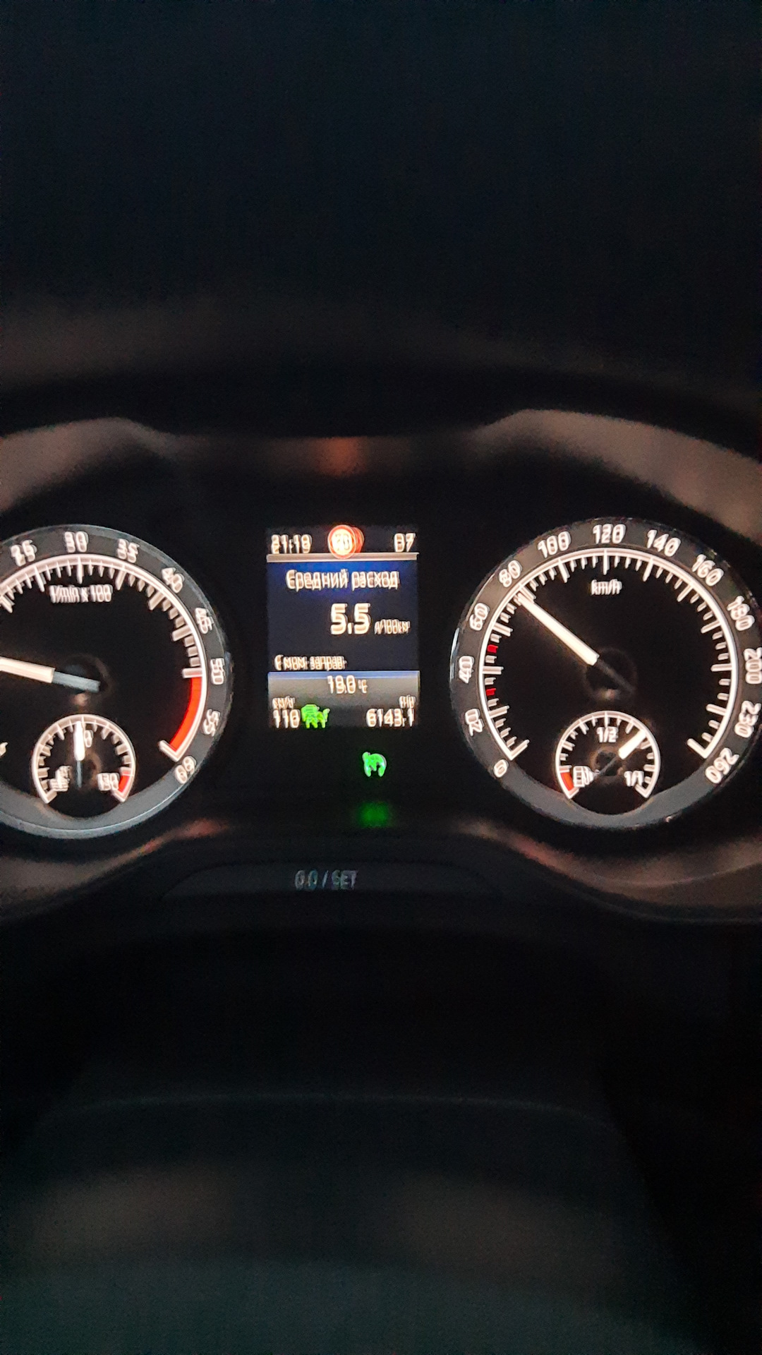

Вчера вернулся из ЕС. Пробег 5800. Расход 5 л\100 км. По России испортил статистику расхода… Было 4,5 по Европе…

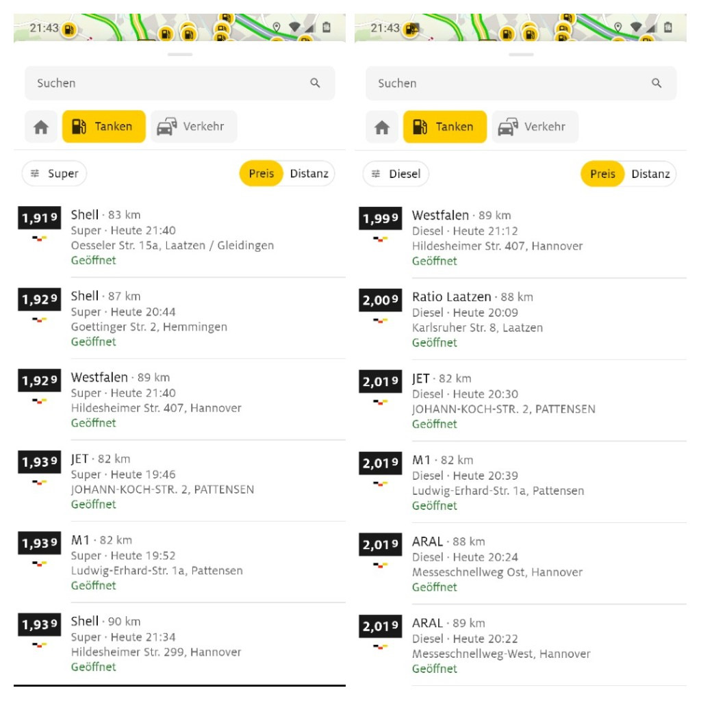

Почем в Европе дизель и бензин?
В Польше дизель 1,7 Евро. В Литве и Латвии и Эстонии 1,9-2,2 Евро. Заправлялся в Польше. От Польши (граница с Литвой) до Мск- как раз бака хватает…)))

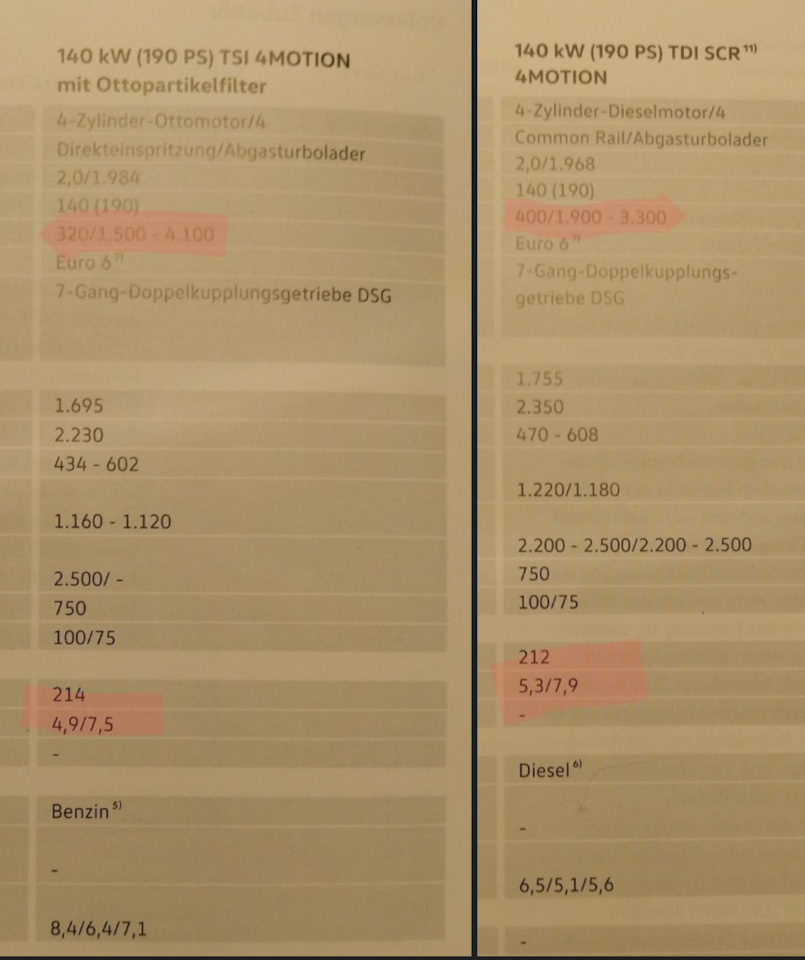

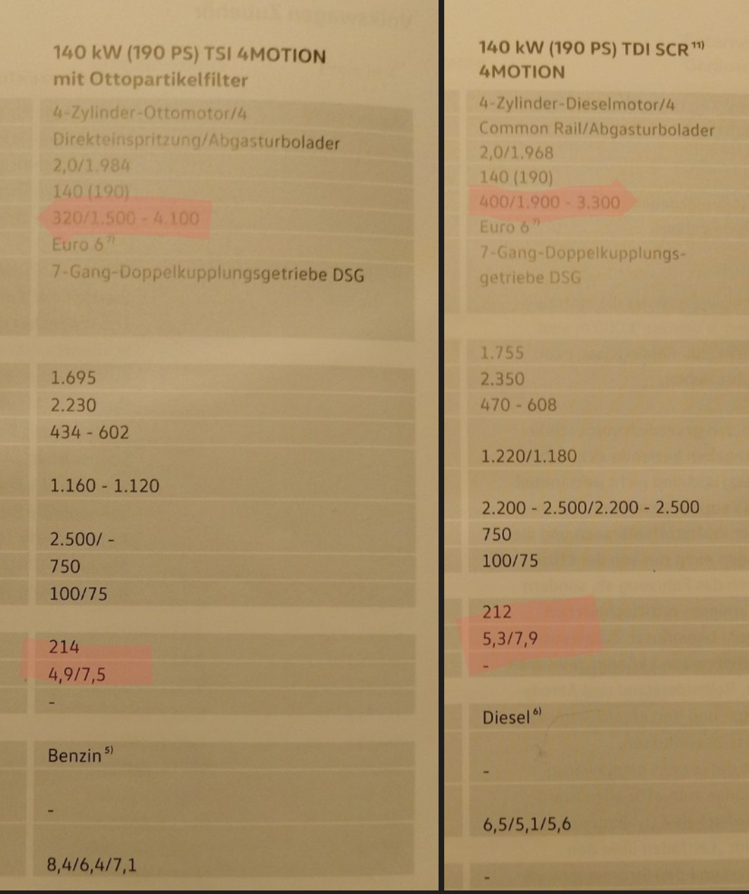

2,0TSI 320Н.м., 180л.с.,
2,0TDI 340Н.м., 150л.с.
У бензина тяга хуже, ну-ну
Ну так сравнять л.с. с бензом и крутящий у дизеля уже будет 450 н.м.
Ну так сравнять, ну так чипануть…
Сравняли л.с и крутящий на выходе не 450, а 400Н.м. и всё равно дизель проигрывает бензину.
Я не спорю что бензин быстрее. 0.4 секунды это пол корпуса или корпус до 100? А про циферки надува, турбинки то размером наверно разные и на дизеле позже дует, вот эти 0.4 секунды и есть. Я просто к дизелю привык и цена топлива почти 2.1 евро за литр решает что выбрать )
Так всё же написано: 400 Н.м при 1900об/мин и на 60кг тяжелее.

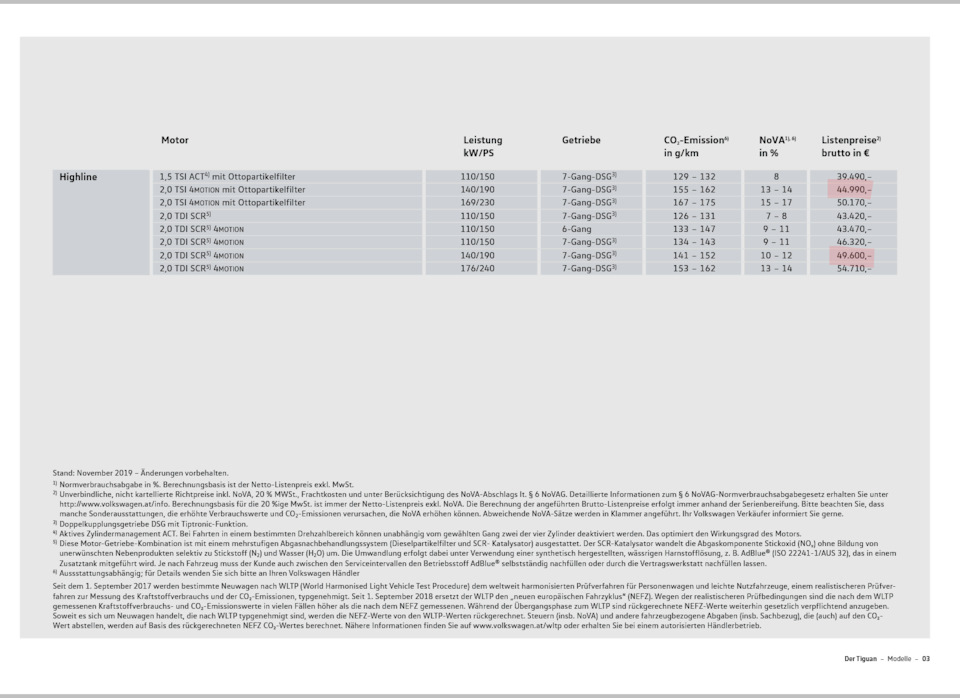

Вы берёте во внимание только расход на км, забывая что новый TDI 190л.с (на 2019г) стоил на 4610€ дороже ТSI 190 л.с., . Я не беру во внимание налог и страхову на ТDI которые тоже дороже у нас. Вот и выходит экономи ±0

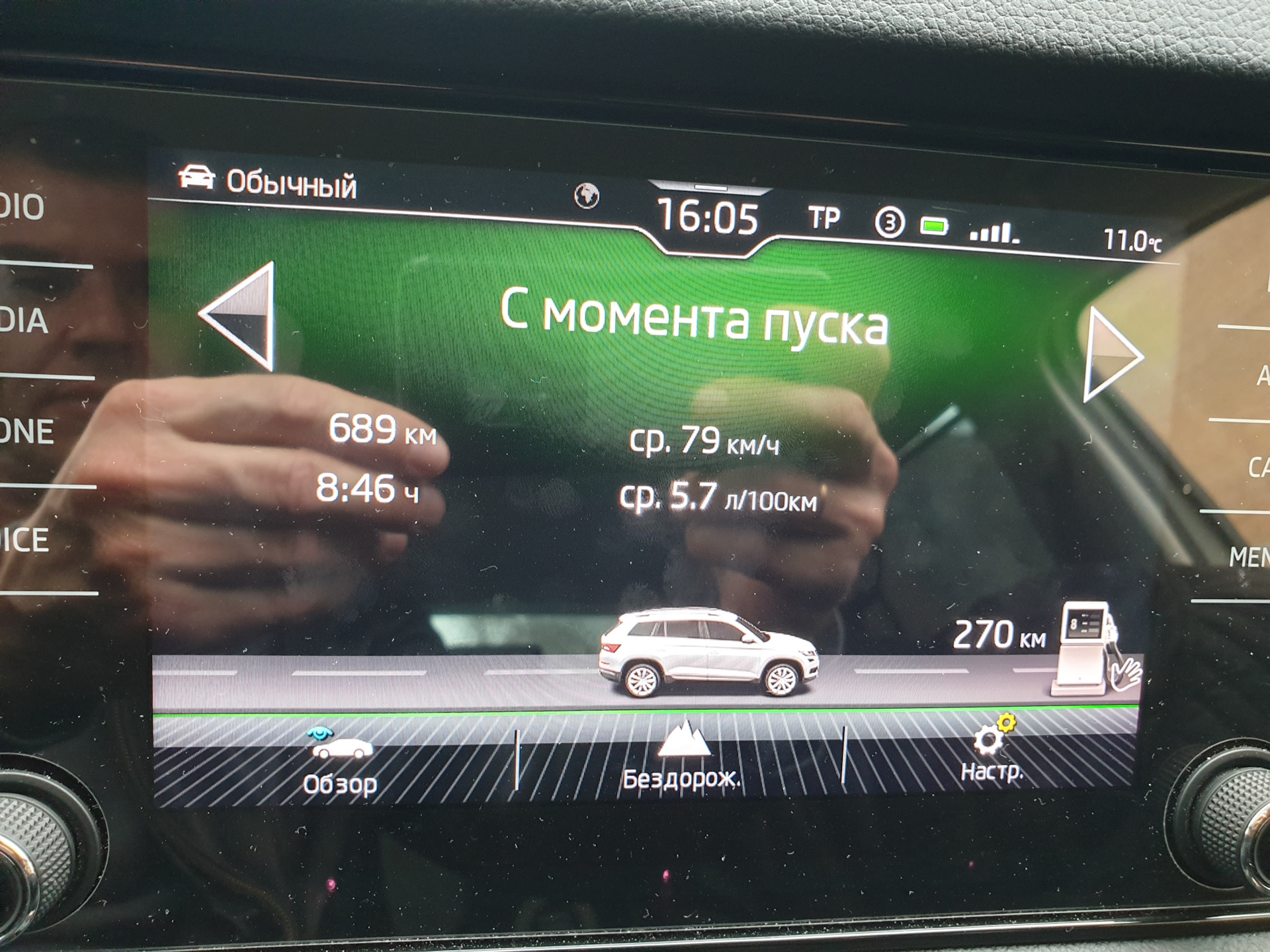

Дизель полный бак 60л — 690км по М2 от Белгорода до Долгопрудного и еще 270км в запасе.

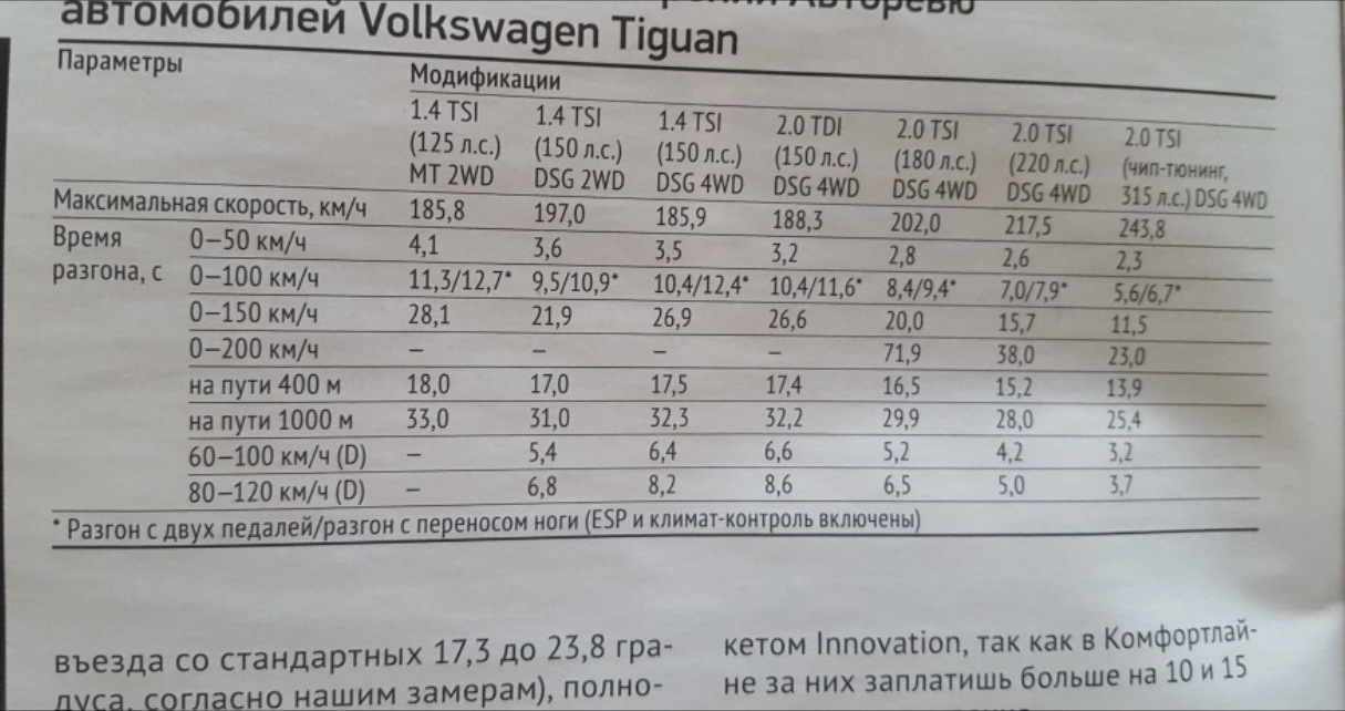

На фото замеры Авторевю динамики всех версий Тигуана:

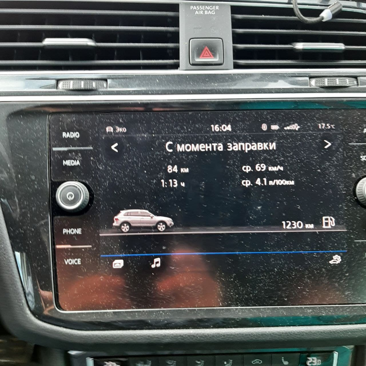

У меня на дизельном тигуане расход такой же, как на гольф 7/1.2тси дсг. Что город, что трасса. Маршруты те же. Да, зимой при сильных морозах и коротких поездках (котла нет) расход может быть больше, недогревается дизель, литров 10-12.
Динамика норм, отличная тяга, выхлоп пахнет озоном, солярка ниоткуда не течёт, ниче не воняет, в жару динамика не падает, расхода масла нет в принципе.

Оно не едет никуда. Вообще. Ну никак. После 100 км/ч особенно
П.С. Ощущение жопы от динамики дизеля разлетаются вдребезги, если взглянуть на реальные цифры
Вот не понял в П.С, какие реальные цифры?
До сотни разница в ~ 2 секунды (не в пользу дизеля)
Это очень много

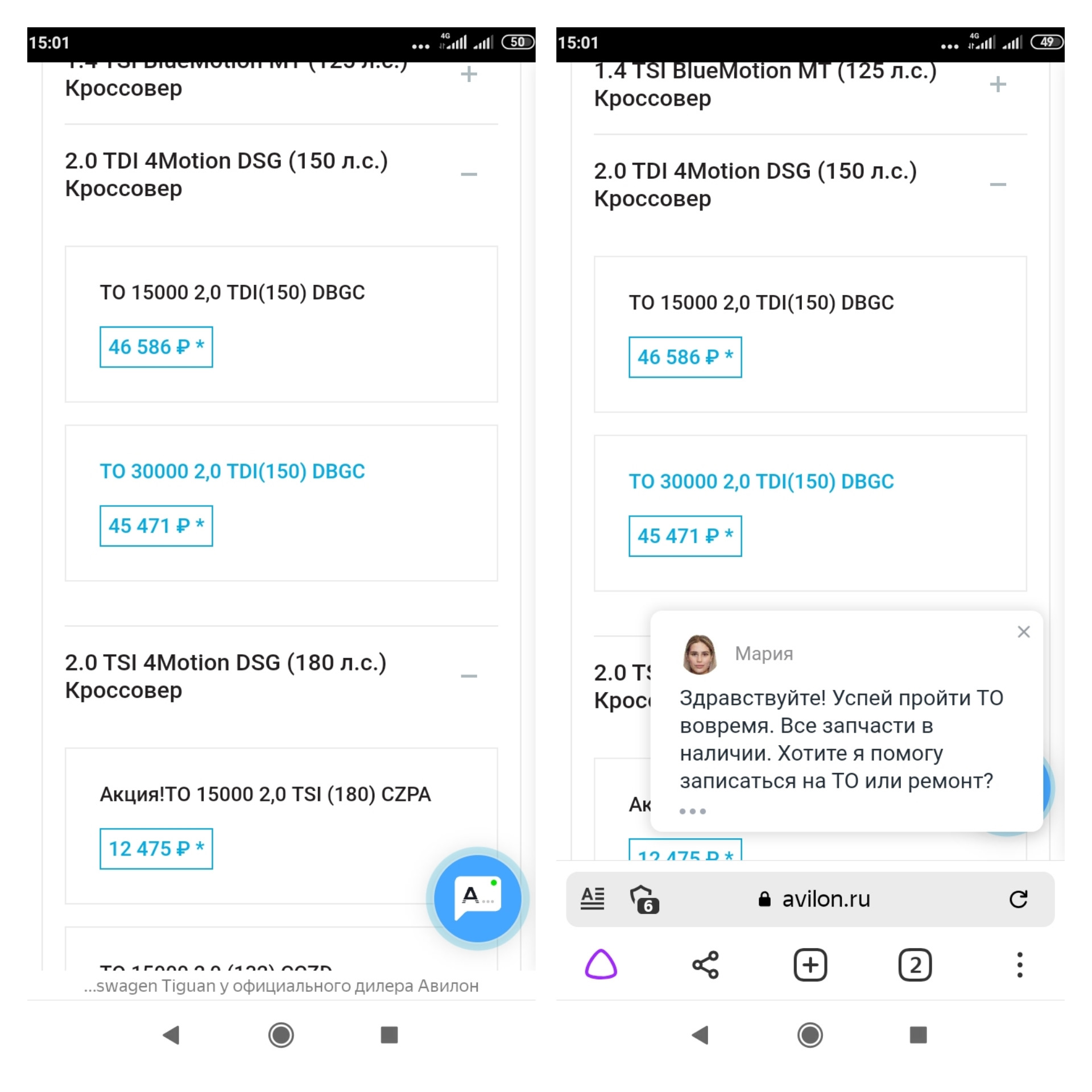

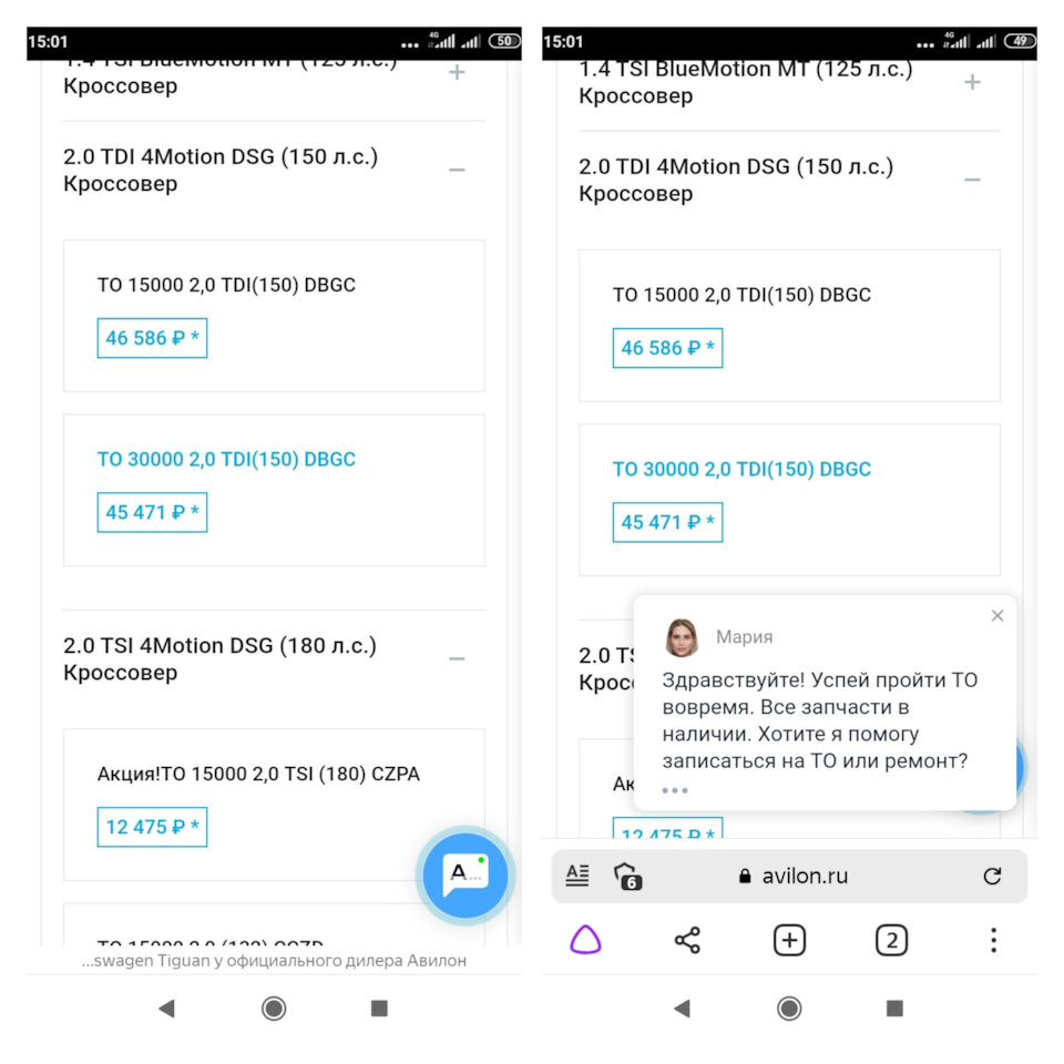

А чем конкретно TDI дороже в обслуживании? Какие-такие у него дополнительные операции / более дорогие расходники? Об этом постоянно все говорят, но на практике своих 2х машин я этого не наблюдаю. Более того — нету замены свечей.
Не знаю как у вас, а у нас зимнее топливо уже на всех НОРМАЛЬНЫХ заправках задолго до морозов. Разве что если машина простояла пару месяцев просто так, то могут быть проблемы. Ну и у TDI топливный фильтр с очень большой поверхностью фильтровального материала, не так и быстро парафин забивает.
Плюс топливный фильтр, как отдельный элемент, вынесен под капот и меняется легко
Угу, штук 8 винтов и фильтр в руках, главное либо прокачать либо минимально воздуха набрать.
alisogor
Вот в душе не чаю, почему дороже)) Но Тойоты в свое время точно дороже обходились, да и интервал был по 5 тыс км. вместо 10 на бензиновых. Вот сейчас задал стоимость тигуана, такие цены. Даже мартышка выскочила с услугами))
alisogor
Если сравнить по мощности по 150 сил двигатели, что логичнее, то 2 TDI сильно затратнее 1.4 TSI.Масла в полтора раза больше, Топливный фильтр менять, на 1.4 его нет вообще. Зимняя эксплуатация требует либо подогреватель либо антигель.

Абсолютно бессмысленная замена:
— Динамика существенно хуже,
— Вибронагруженность существенно выше.
— Расход будет ниже но совсем не критично.
Если бы Европейский 2,0 на 190 сил. То тогда вопрос был бы актуальным.

>>> Главный плюс дизеля — тяговитость.
Дизель 2,0 … 340 Н*м при 1750−3000 оборотах
Бензин 2,0 … 320Н*м при 1500−3940 оборотах
Люди басни про тяговитость дизелей тянут ещё с тех времён, когда альтернативой турбодизелям были чахлые атмосферники.
Цифры вроде одинаковые, да только дизель вы не крутите под 3 тыс., а 1,5-2 в рабочем режиме…
Бензин быстро отщелкает вам передачи на 7 и с минимальными оборотами на 7 передаче вы будете тащить груз? ))))) ну и посмотрите моментную характеристику на 7 передаче при 1.5 тыс.
