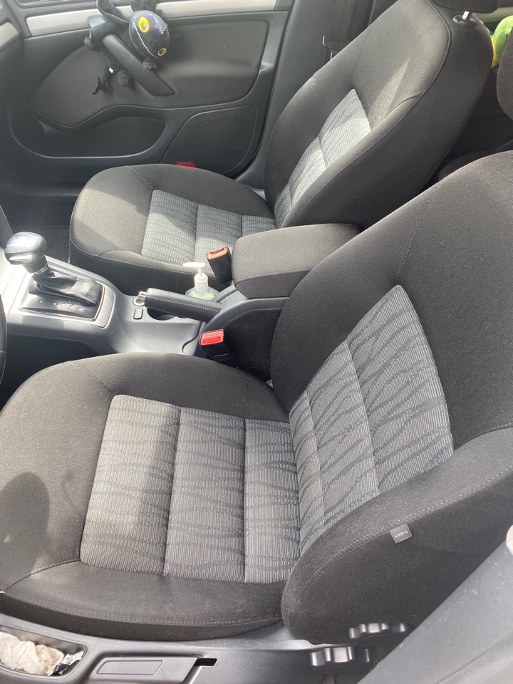

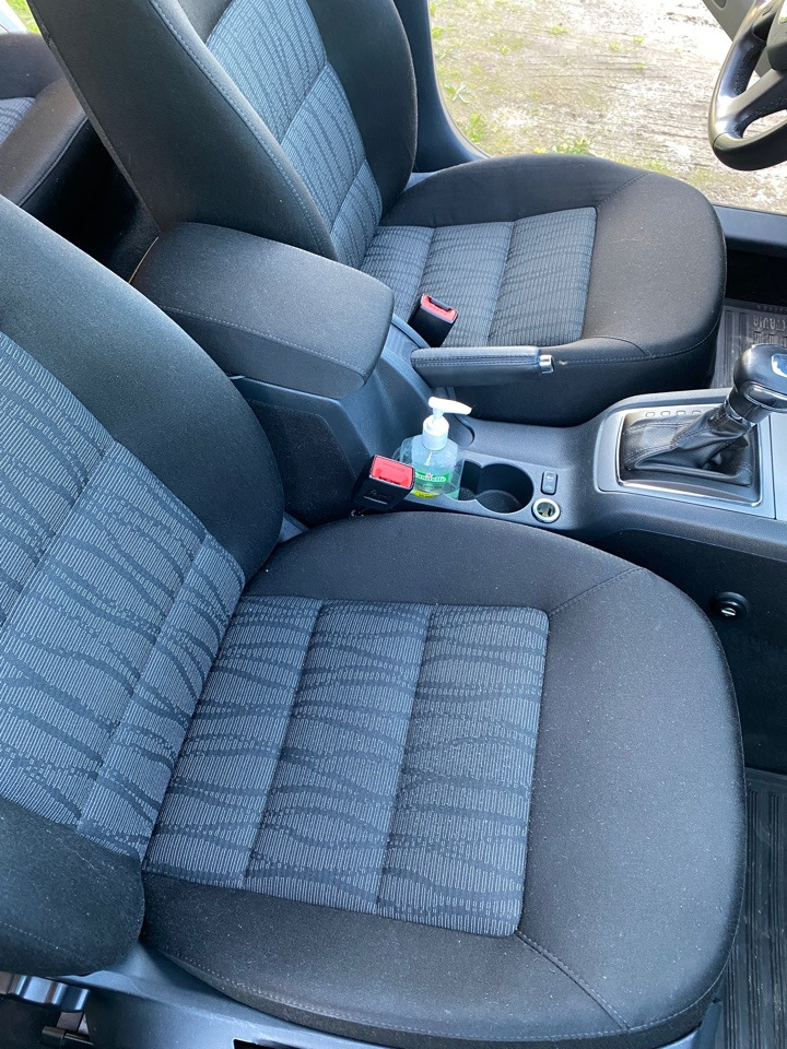

Тестируем пароочиститель.
Решил испытать пароочиститель Polaris PSC 1102C на наших тряпочных сиденьях, без использования химии.
Большая часть грязи ушла с первого раза. Метод рабочий, в планах попробовать совместить с пенным очистителем.
