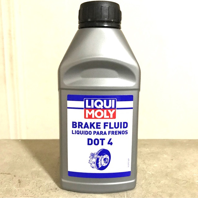

Доброе время суток, прошло 2 года и необходимо было заменить тормозную жидкость. Ранее в более лучшие времена заливал Toyota dot 4 0882380112,
в теперешней ситуации подорожала все и решил немного сэкономить, не в ущерб безопасности, после прочтения материалов по теме нашел тест по тормозным жидкостям от одного известного автомобильного издания, где лидером по многим позициям была liquy molly dot 4, с ценой в 2 раза меньше. Выбор сделан.

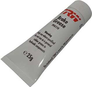

Снимаем колеса, так как еще обслуживал еще механизмы тормозной системы (смазка, чистка) направляющие мазал вот этим:
TRW PFG110

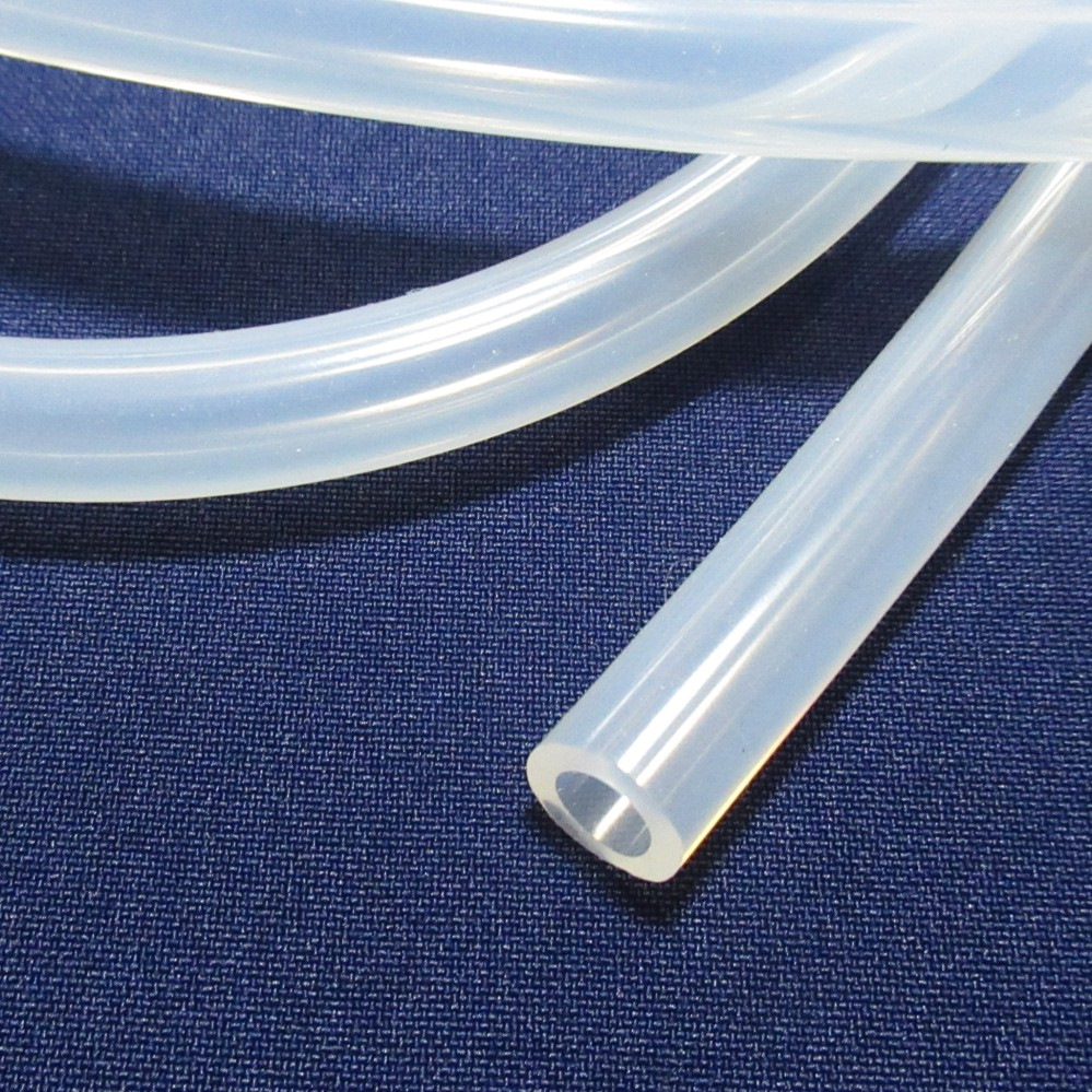

Штуцеры открывал в такой последовательности: заднее правое, заднее левое, переднее правое, переднее левое, думаю это не принципиально. Менял один с помощью вот такого приспособления:
и силиконовых трубок
, а также прозрачной бутылки пластиковой. Жидкость не скажу, что была грязная.
Было мнение, что воздух будет попадать через штуцер, но в ходе практических испытаний данного явления мной не было замечено.
Штуцера лучше приоткручивать головкой на 10, что бы не слизать грани. Сцепление штуцер головка на 8. Штуцер на сцепление прокачивал, сняв только патрубок от воздушного фильтра, мне оказалось достаточно.
Замена простая, на не заведенной машине нажимаешь педаль тормоза и подливаешь тормозной жидкости, что бы не завоздушить. Сцепление нажимаем педаль и тоже смотрим, что бы бачек не опустел, когда пойдет чистая и без пузерей закрываем штуцер.
