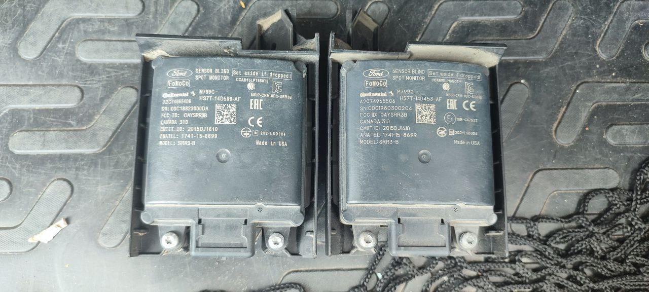

Всем привет!

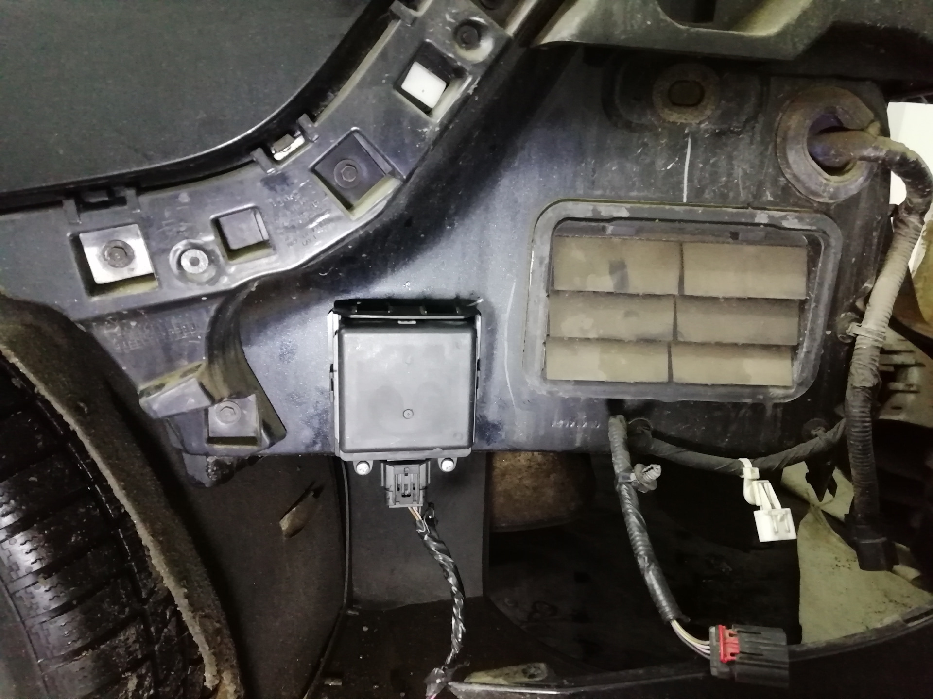

В ВСМ, который ранее поменял для бес ключевого доступа, есть модуль РАМ. Вот и решил установить задние партроники, но и сразу тогда поставлю и блисы.

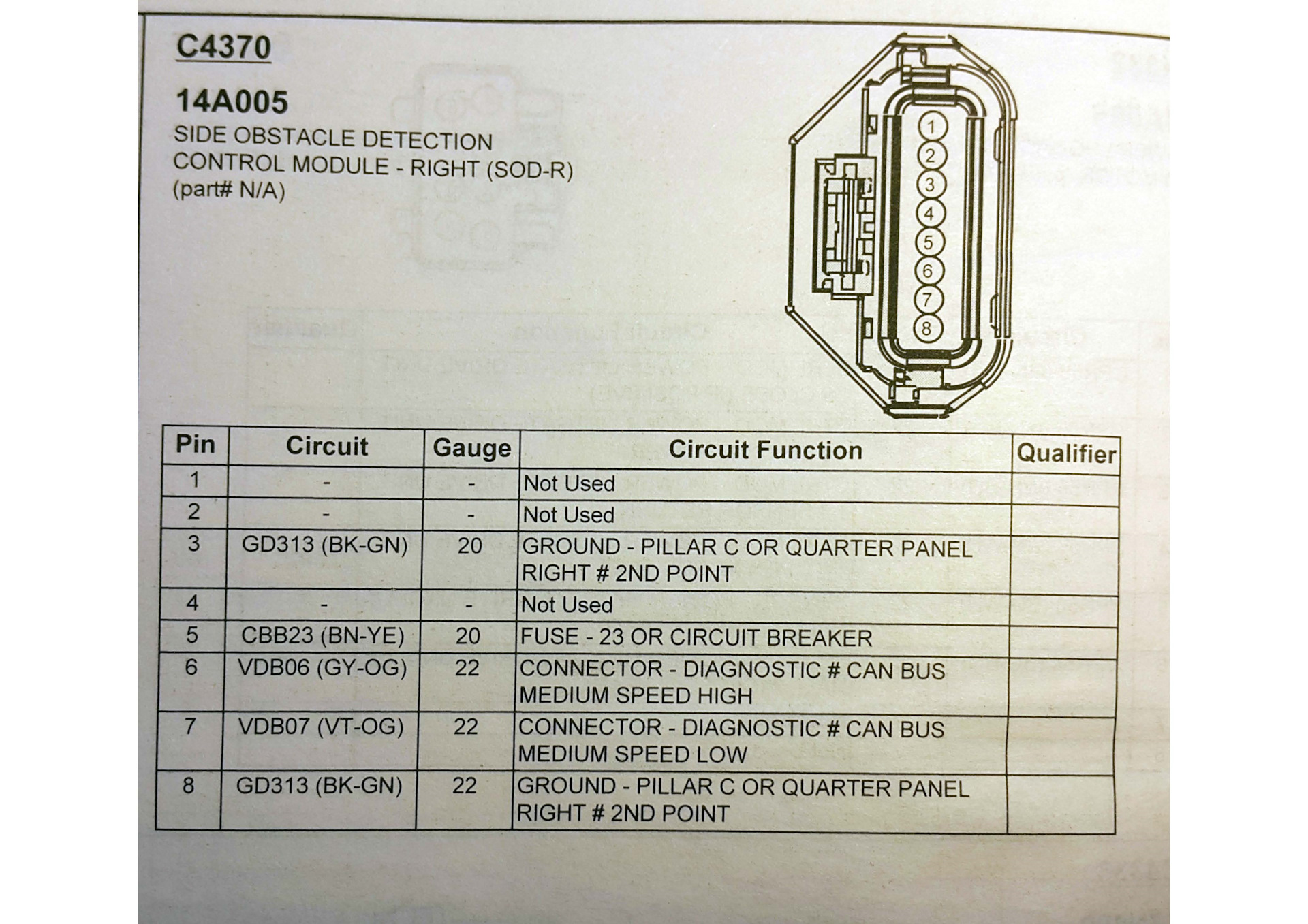

Для подключения радаров опять выручила донорская проводка, уже в который раз понял, что нужно было сразу заменить всю салонную проводку… Фишки в ней были)

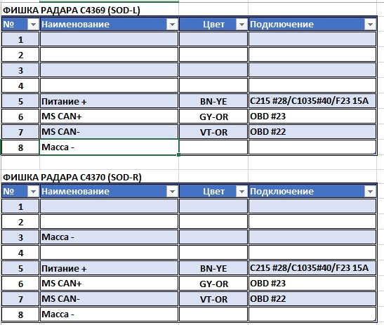

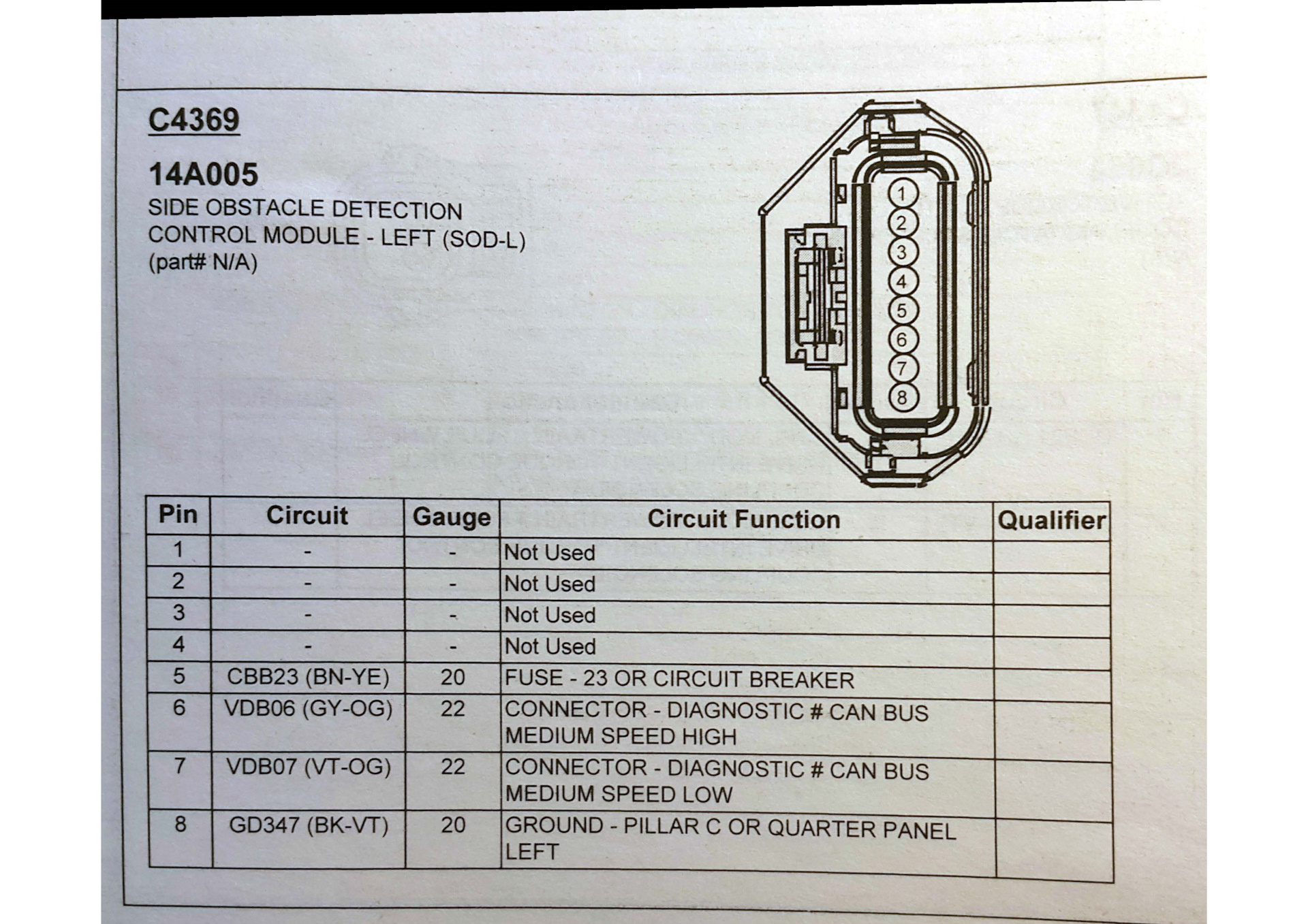

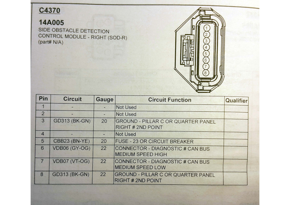

Три провода ( ms can+/ ms can-/ питание) протянул по левой стороне, салон уже не разбирал полностью, так проложил аккуратно. Схему прикреплю…
1 — MS CAN+ (GY-OR) к OBD #23
2 — MS CAN- (VT-OR) к OBD #22
3 — Питание + (BN-YE) к C215 #28 (C1035#40/F23 15A)
Массу прикрутил рядом с заводской в багажнике.
Места крепления на ресте уже есть.

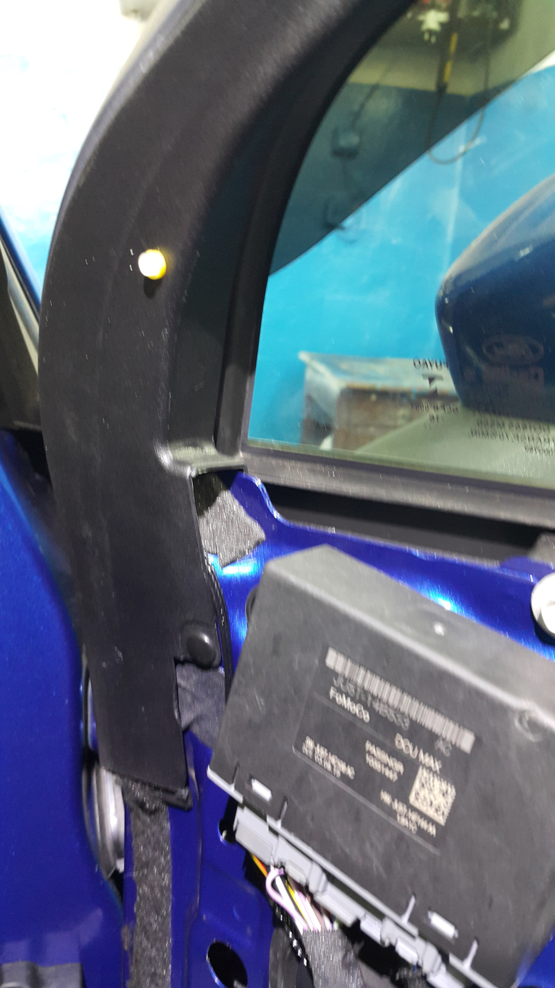

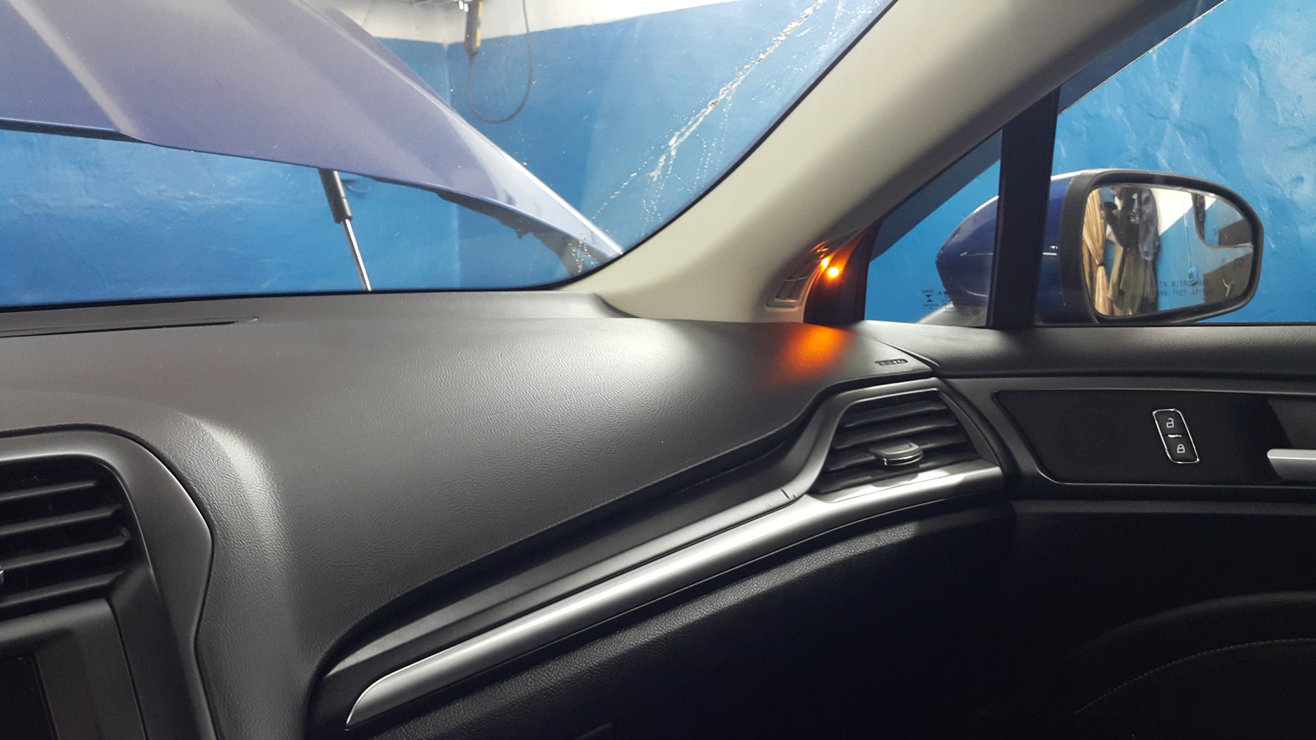

Сложного для установки ничего нет (сравнительно с установкой парков), кроме как у меня зеркала боковые без индикаторов и менять зеркальные элементы не хотелось, уже привык к этим. Решил вывести лампочку на стойку двери. Купил в авто магазине самую маленькую подсветку желтого цвета на 12в, подключил по схеме. Все работает, получилось хорошо.

Подскажите пожалуйста, потому что уже не знаю где искать. 2015 Fusion Energy Titanium. Поставил радары тоже от дореста и видит только правый. Хотя фишки на обе стороны. Нужно добавлять проводку под левую сторону(так чат GPT мне сказал)
Проверить проводку, сначала, у них общий минус и питание, а саn подключение отдельно. Ну и проверить настройки.
Не было тестера поэтому не мог найти причину. Отвалилась масса по левой стороне. Осталось вкладыш зеркала поменять. Спасибо
Подскажи пожалуйста, что за программа у тебя и распечатки с распиновкой. Где таким богатством разжиться?
В экселе сам делал, как по схемам разбирался, мне так удобнее. А сканы, это книгу по электросхемам в Америке заказывал.

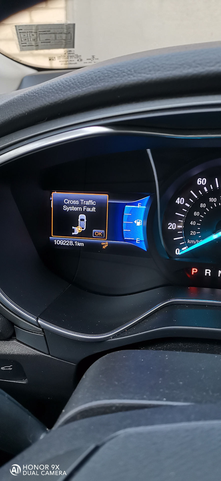

Привет, поставил радары от рест без зеркал и дверных модулей. Включил СТА. По итогу ошибка CTA alert system falt, ошибка связи с дверным модулем… что надо сделать-то по итогу?))
Привет, может зайти еще дверной блок и там посмотреть. Включить блисы нужно, как, например, обогрев…

Андрей, а если запись не происходит… блок под замену?
Может блок не поддерживает, на дорестах ребята меняли даже когда подогрев зеркал доставляли. На рестах не нужно было менять…
Андрей. А может это быть связано с тем, что проводка с блока двери до зеркала не проведена?
Может, видит, что нет лампочки индикации…

К чему спрашиваю: на видео от форда в описании СТА говорится, что сигнал идёт 3 способами: зеркало, звук и табло. У меня зеркал нет. Отсюда и ошибка, это типа в коде у них зашито…
У меня зеркала стоят не под блисы. Но я вывел отдельно лампочки для индикации. Можете себе подключить, как я сделал, хотя-бы для проверки)

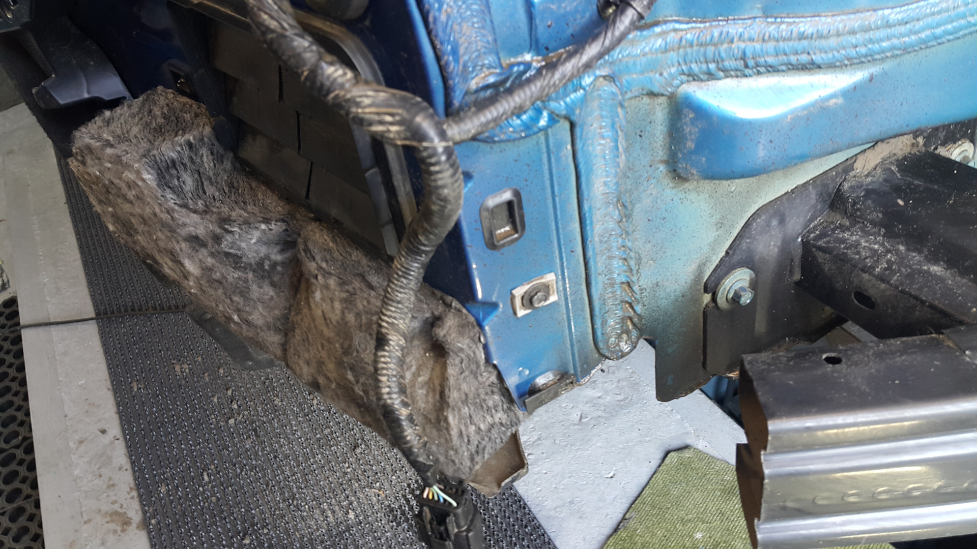

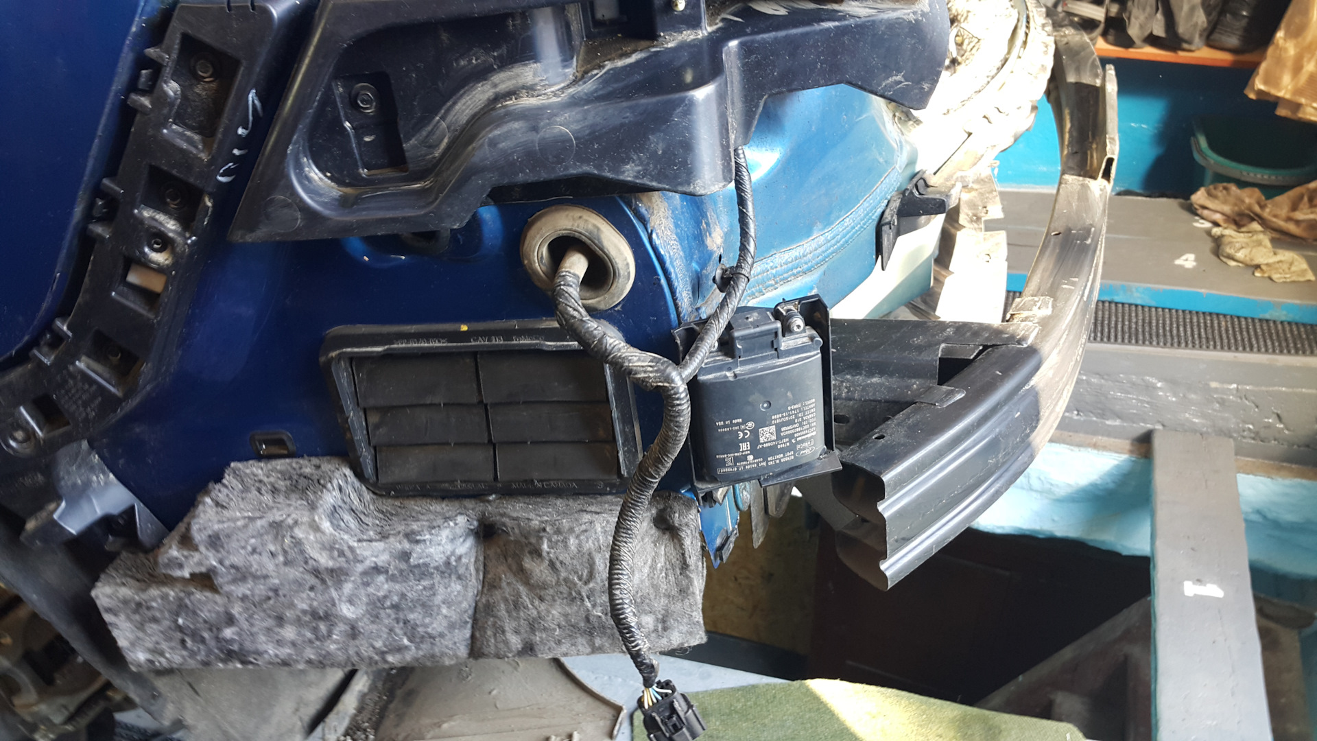

Привет, а пролезть без съёма бампера и установить может получится ?))
Привет, не получится) Бампер снимается просто
Привет. Неужели в багажнике нет канов vdb? :(( тянуть от gwm таки придётся…
Может и есть, нужно просмотреть фишку в багажнике…
Уже, там нет такого((
Этот с дореста
Да, на ресте на угол ставится.
Привет. А на ресте устанавливается радар правее, чем в доресте? Вижу в нете 2 варианта, или этот вариант кастомный?))
Ребята ставили на дорест от реста, есть отличия, поэтому с креплениями все подходит. Говорят, что лучше, да они больше охватывают боковые препятствия…
А, у меня будет рест-рест, но пока радар без крепления и один))) наверно, нет смысла по одному ставить, раз без снятия бампера не обойтись…
Та да)))

С твоими зеркалами только такой выход из ситуации со светодиодом🤷♂️😑 сначала тоже была такая мысль когда ставил, но потом нашел стекляхи оригинальные😊
