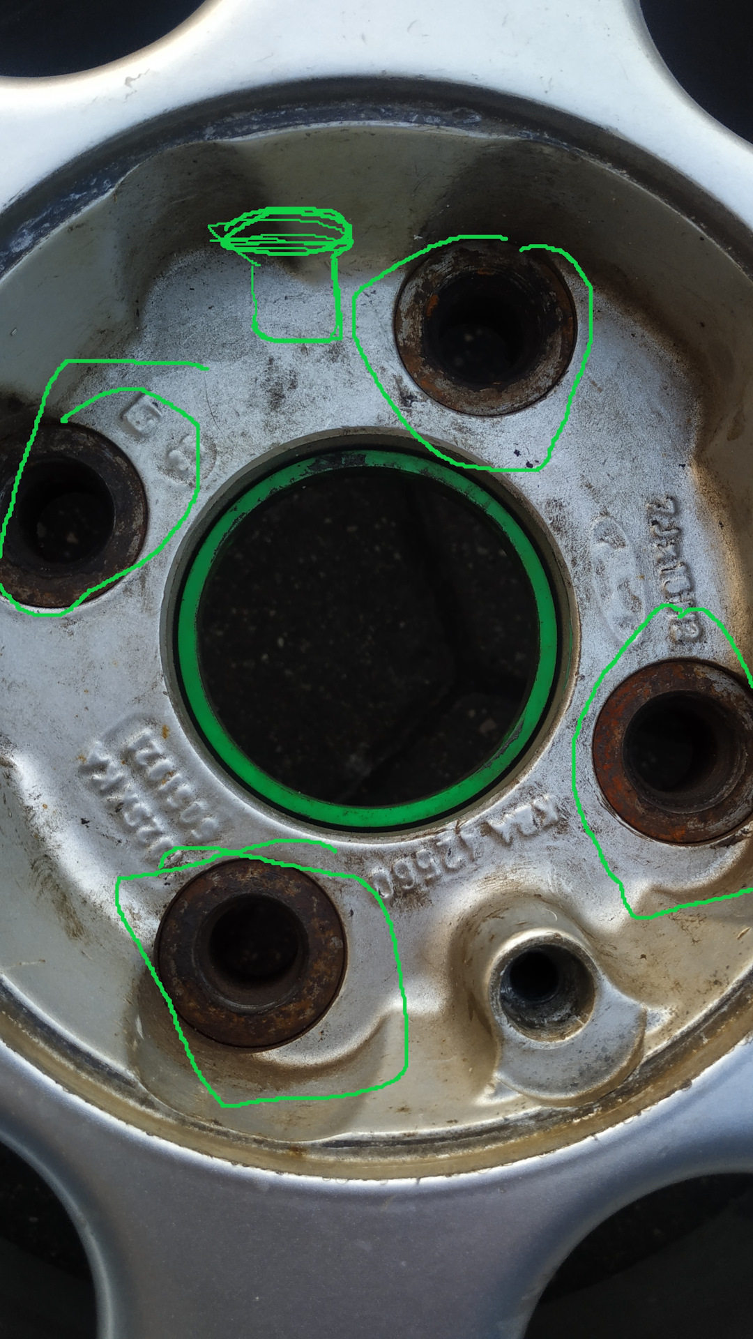

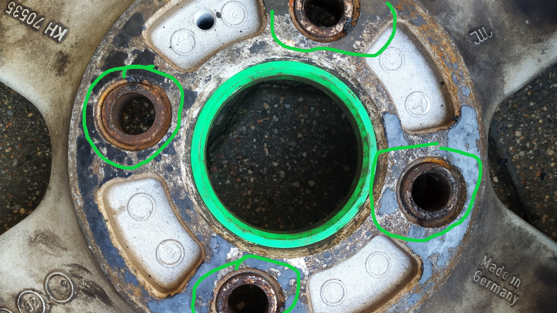

Есть диски у которых размер 4х108 но они под гайки.Отверстие больше.Вытачиваются втулки и запресовываются.Если болты закрываются можно использовать штатные.
