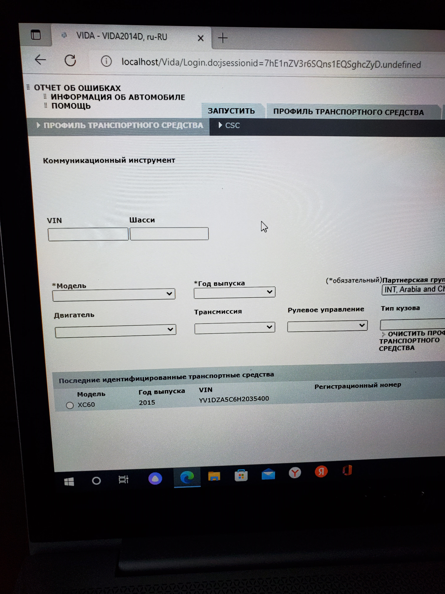

Всем доброго дня друзья! Может кто сталкивался с такой ситуацией. Vida и dice работали, всё было хорошо. Потом в один прекрасный вечер vida не стала видеть коммуникационный инструмент. То есть dice. Графа пропала, где можно было выбрать аппарат. И выводит следующее… фото.

Спасибо, также по умолчанию на Windows 10 запускается браузер Edge так вот, чтобы Vida видела Dice необходимо в Настройках Edge (три точки …) нажать "Перезагрузить в режим Internet Explorer" или там же Настройках Edge (три точки …) в "Параметрах" на вкладке "Браузер по умолчанию" добавить "Страницы в режиме Internet Explorer" адрес localhost/Vida/

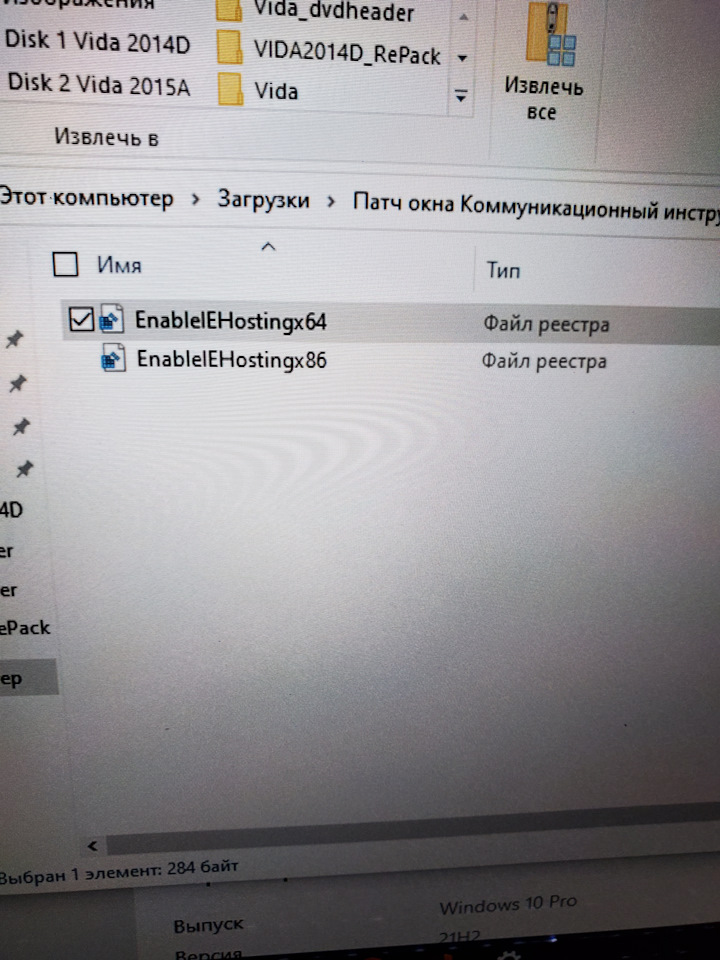

Запусти патч. В посте ts71 есть ссылка
www.drive2.ru/l/6601730/
Антон спасибо. Попробую.
ant0nk0
Я так понимаю, что это…
Вопрос от "чайника" )… А что такое IE, который должен быть закрыт.
После запуска, в поле Коммуникационный инструмент — "крест" или "перечёркнутый круг"… Надо запустить рег.файлы из \Install\Utils на образе/диске с VIDA EnableIEHostingx86.reg или EnableIEHostingx64.reg (для x64 ОС).
IE должен быть закрыт! Архив с необходимыми файлами, для решения данной проблемы, можно скачать в конце поста.

На скрин его посмотри — он в Виду чз Эдж хочет )))

Судя по скрину — в виду ты ломишься через Эдж, а патч ставишь для ИЕ … ну молодец :) Вида НЕ работет в Эдже, ТОЛЬКО в ИЕ ))) Или как вариант — в настройках Эджа ВКЛЮЧИТЬ режим ИЕ, затем указать адрес Вида чтоб запускалось в это режиме.

Помогло. Переставил с Эдж ни ие. Спасибо
