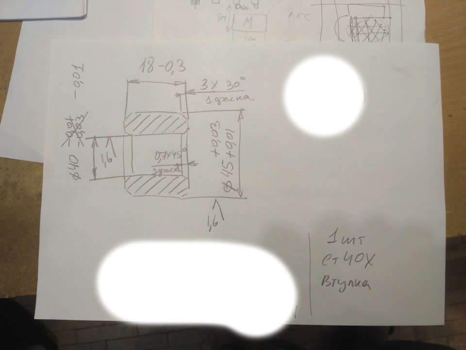

Крайне не рекомендую брать компрессор с убитыми подшипниками, так как это чревато тем, что подшипники вы не найдете (они не стандарт) и придется изготавливать либо переходную втулку под стандартный подшипник, либо искать подшипник с донора. Я реализовал вариант 1.
Размеры втулки для тех, кто пойдет по этому варианту:

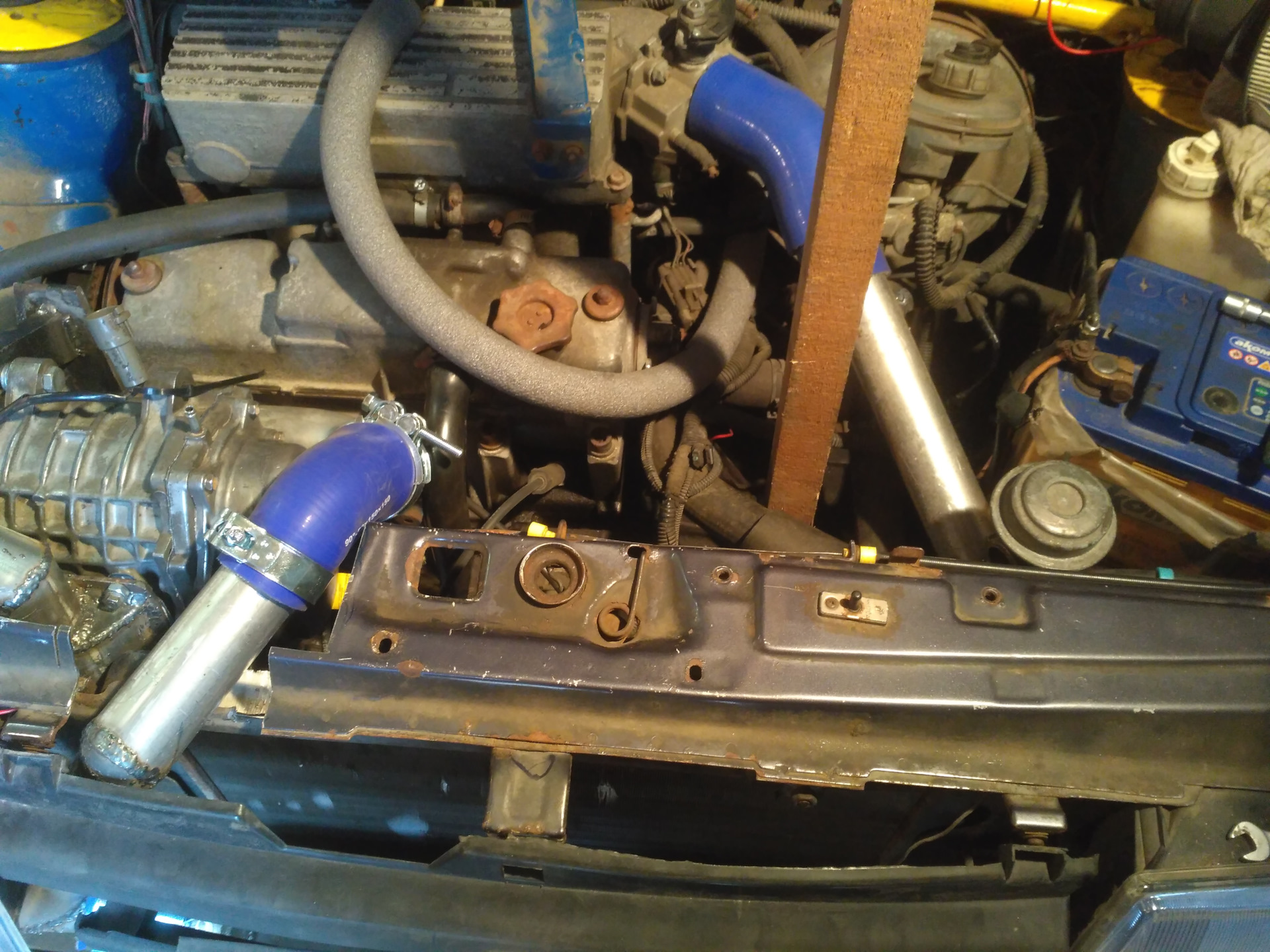

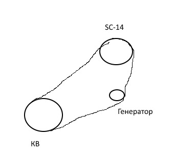

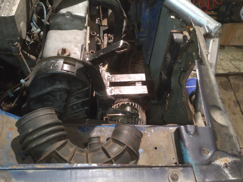

Самым сложным моментом оказалось изготовление кронштейна компрессора, так как готовый найти не удалось.
После неоднократных "примерок" и "допиливаний" схема получилась такая: нижний силуминовый кронштейн крепления генератора остался стандартным, а механизм его натяжения (регулировочная планка) был совмещен с кронштейном компрессора. Были сомнения, что без паразитного ролика будет проскальзывать ремень генератора, но практика показала отсутствие проблем. В качестве приводного ремня использовался БУ ремень вспомогательных агрегатов от "гольфа 4" с мотором AGN с компрессором, найденный в закромах.
Вот так выглядит кронштейн, установленный на двигатель. Практика показала, что без резьбового герметика, болты М8 крепления к блоку не держат его.

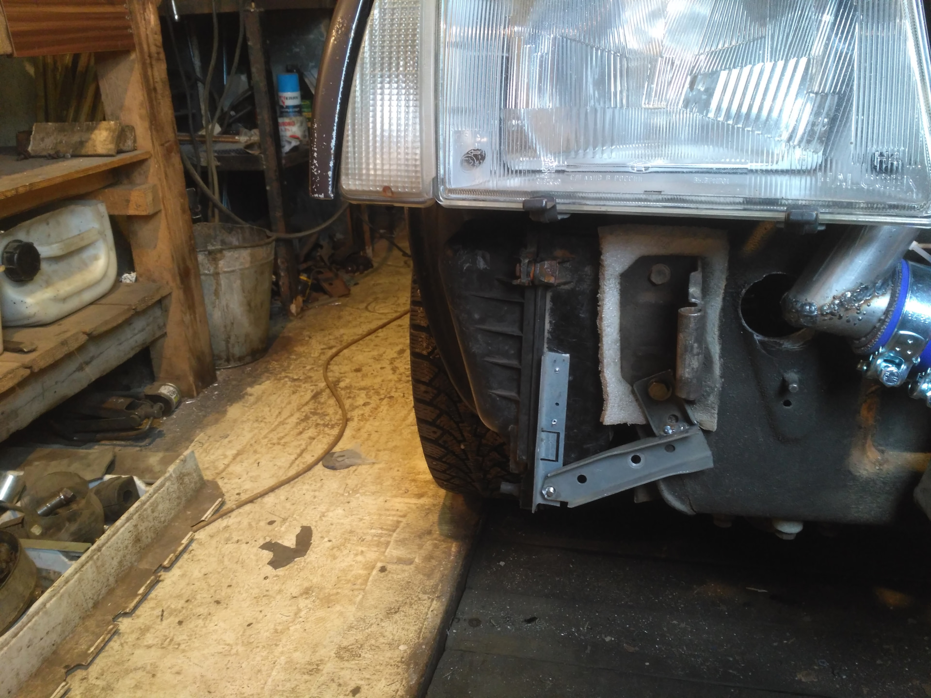

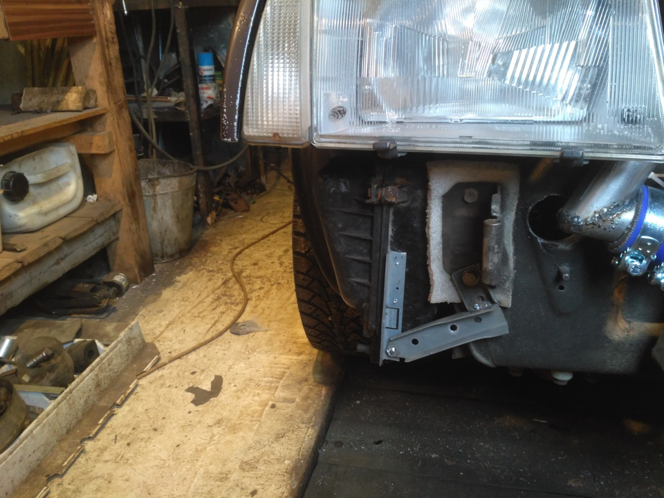

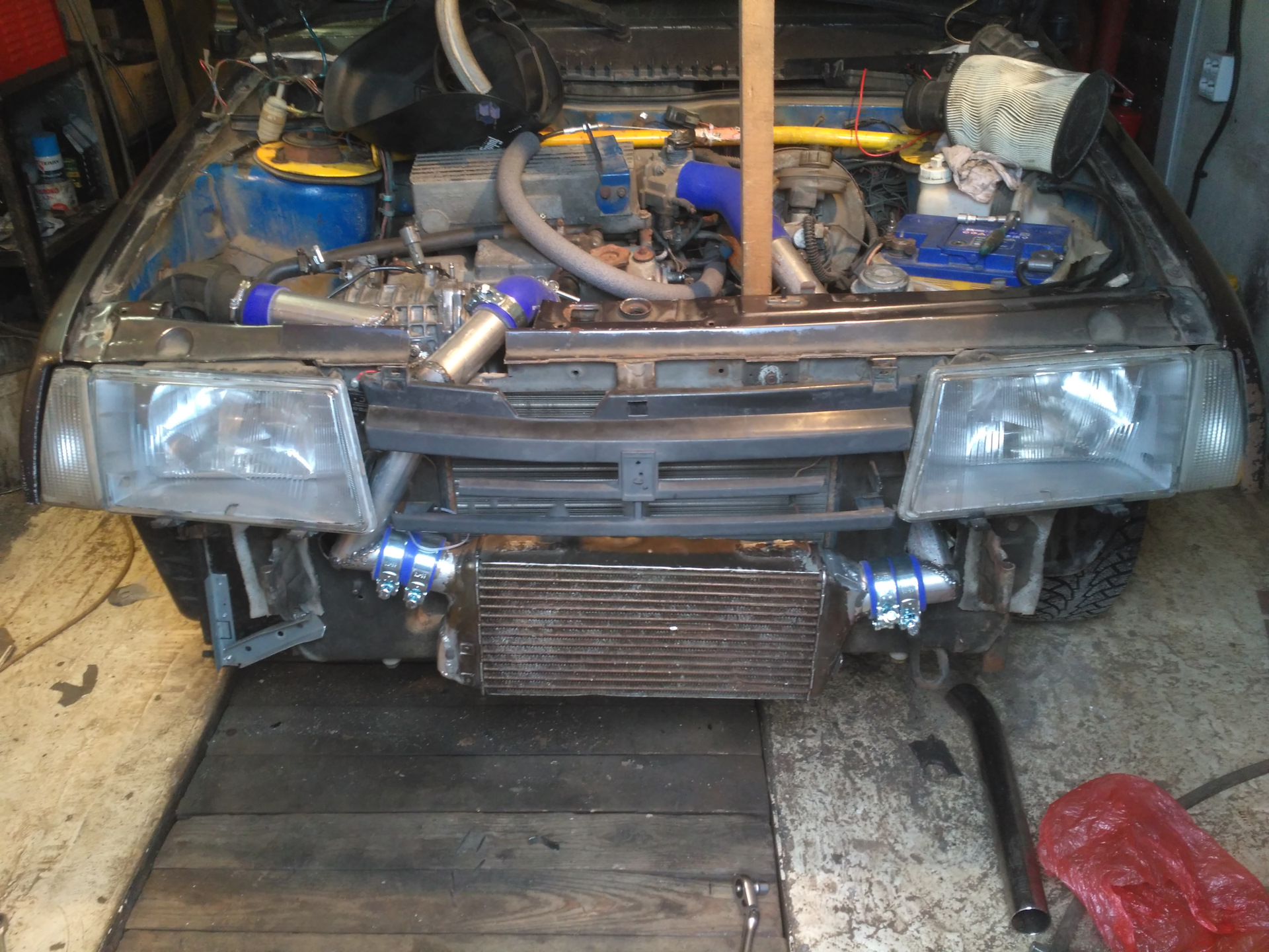

После установки компрессора стало понятно, что штатный впускной патрубок практически упирается в капот, поэтому вменяемо расположить фильтр не представляется возможным. После долгих прикидок было решено изготовить впускной патрубок из листового металла толщиной 5мм (фланец) и алюминизированной трубы 55мм, увести его в сторону правого крыла, а стоковый воздушный фильтр на самодельном кронштейне засунуть в нишу правого крыла. Получилась очень вменяемая конструкция, позволяющая сэкономить пространство под капотом и использовать стоковые элементы взамен всяких нулевиков. Впускная гофра так же сток ваз 2114.

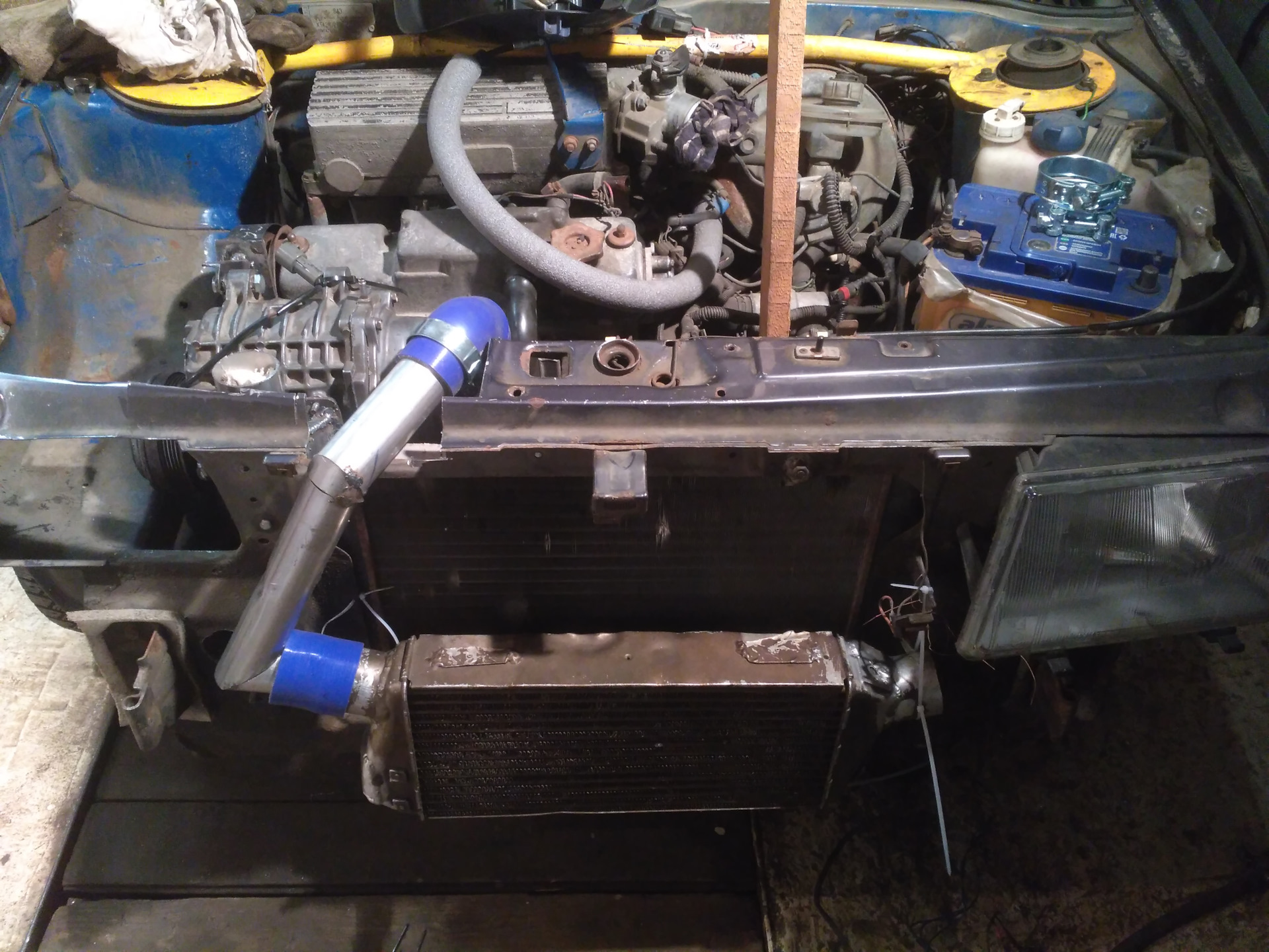

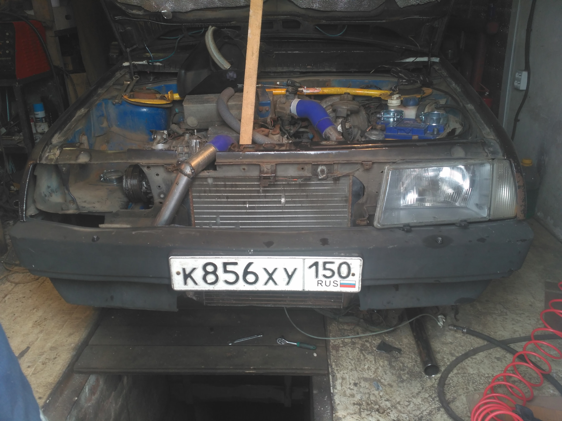

Интеркулер расположился перед штатным радиатором охлаждения, в нижней части крепление уголком к "телевизору", а слева и справа висит на пайпинге.
Пайпинг максимально короткий из возможного, штатный перепускной клапан от тойоты путем нехитрых манипуляций переделан в блоу-офф и внедрен в районе АКБ. Датчик температуры воздуха — датчик температуры ОЖ ВАЗ.
Данная компоновка показала свою работоспособность сначала в атмо режиме (около 1000км), а затем и в режиме буста. Мелкие косяки типа откручивания болтов крепления компрессора устранялись в процессе откатки прошивки. В качестве кнопки включения компрессора временно использована кнопка включения обогрева заднего стекла (от реле в монтажном блоке кинут "+" на компрессор, а масса на корпус компрессора).
При откатке от мотора с тяжелой поршневой удалось получить около 170 сил, интенсивный разгон на 4 передаче даже в гору и плавный уверенный разгон на 5 передаче. Была задача уверенного разгона до 180, которая выполнена с запасом несмотря на убогую аэродинамику ВАЗ 2109.

ПС: Пришлось пилить телек, чтобы внедрить компрессор и бампер (частично усилитель), чтобы внедрить интеркулер. Правая фара упиралась в шкив компрессора и пришлось лишить ее заглушки, разобрать фишку лампы ближнего/дальнего и подогнуть контакты на лампе. Вместо заглушки временно используется пакет, уплотняемый резинкой. По сути все это мелочи по сравнению с полученным результатом!
