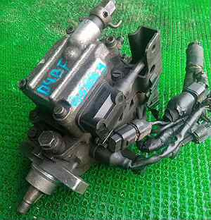

А вот устройство блока упрпавления тнвд того поколения

Остались ошибки по электронной педали p0120 p0121 проводку тнвд проверил и проводку педали тоже пока ненашел ничего, на нейтралке даже больше 3т оборотов неподнимает чек загорается обороты падают педаль отпускаешь чек гаснет
Это ошибки не педали, а датчика положения на тнвд

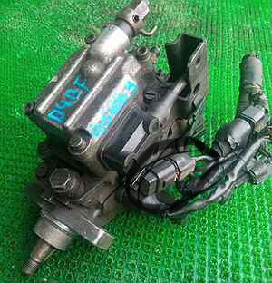

А какого датчика именно я сегодня их все осматривал
Такой у меня
wldman
Вот этот разъем я так понял на нем заглушка, он у меня в стороне висит

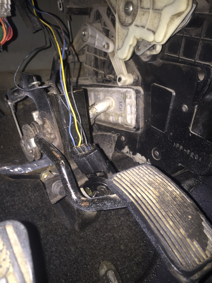

Такой датчик движения а педали стоит
Это датчик педали, это не то. К нему идёт тросик от педали. Если бы было с ним, то ошибка была другая.
У меня нет тросика
на датчике который на картинке, с другой стороны виден полумесяц крепления тросика от педали. Или я ошибаюсь. Сча гляну по номеру. Да к нему идет тросик. Этот узел оставим в покое. К нему нет замеччаний.
www.avtoall.ru/product_pictures/big/46f/670804.jpg
Тросик к самой тяжёлой и педали идет
а что за датчик болтается? это я из любомытства.

👍датчик болтается как раз подожения педали пока открутил его проверял
