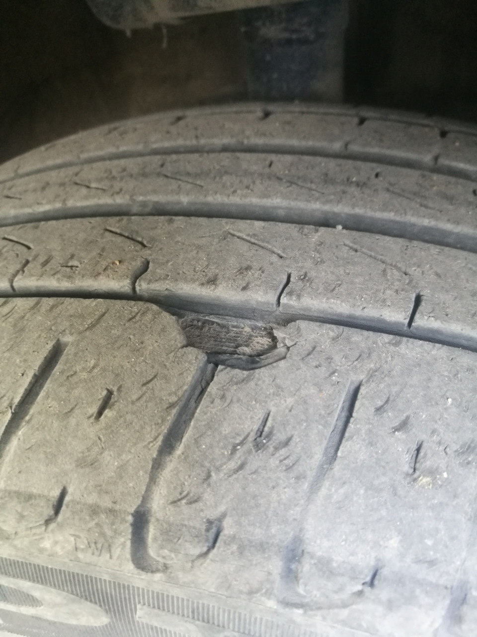

Доброго времени суток. Знатоки, посмотрите фото, отслаивается протектор на родной резине. Общий пробег на машине 53000. Минус зима и получаем примерно около 27 000 км. Я проехал на лете, состояние ужасное резины, внешний край давно сожрало, теперь ещё и отслаивается. Можно что сделать с этим безобразием, чтоб сезон докатать?

Ни в коем случае! Меняй шины как можно скорее. Это необратимое разрушение и очень опасное. По сути это брак самой резиносмеси, видать при изготовлении была нарушена технология. Но идет глобальное разрушение до каркаса. Попади в это место что либо на ходу, будет пробит каркас и мгновенная потеря давления. Будет это на скорости, можешь уйти в кювет или на встречку. Не экономь на шинах, тем более когда такая проблема.
Никто не хотел браться ремонтировать, но я нашёл мастера, он мне эту дырку заварил, поставил колесо назад откатал до конца сезон летний, на это лето купил себе новую резину.

Там корд торчит, это опасно.

С вырванным куском ничего не сделать, только наваривать, но это дорого.
Как вариант ( если с деньгами напряжёнка, а передвижения в городе, на небольших скоростях) поставить этот баллон на заднюю ось и добить сезон.
Ну а так посоветовал бы купить 2 баллона, хотя бы б, у,
Печалька ( где то Вы про***ли момент. 1. Либо развал 2. Либо давление в шинах не соответствует 3. Либо со свистом трогаетесь
Да в этом то и дело, что всегда давление в норме. Схождение то же в норме. Езжу как и всегда на других авто.

Если края жрет не обязательно углы ушли, может просто колеса не накачены как надо, при недостаточном давлении жрет края, при избыточном середину

На мой взгляд можно, надо следить за углами установки колес и не будет "жрать" края, а на порез по центру(по фото так выглядит) забить!
Там уже протектора нет, на это тоже забить?))))
Если лысая(меньше 1,6) то в утиль, ты спросил, что делать с порезом и с "сожрало край"- я тебе ответил.

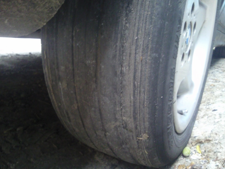

Как это "протектора нет"? Есть там протектор. Ещё даже в допуске.

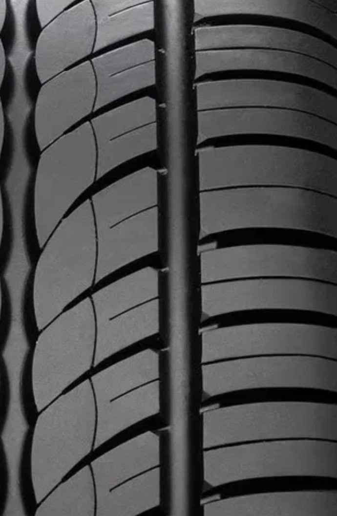

Протектор выглядит вот так, а у автора уже ноль. Только глубокая осталась
Так выглядит протектор совершенно другой шины. А у автора если бы не вырвало кусок до корда, вполне ещё себе нормальная резина была бы. И остаточная величина протектора ещё допускает эксплуатацию данной шины. Согласно ПДД. Даже мелкие канавки ещё присутствуют.
А "протектора нет" выглядит вот так:
