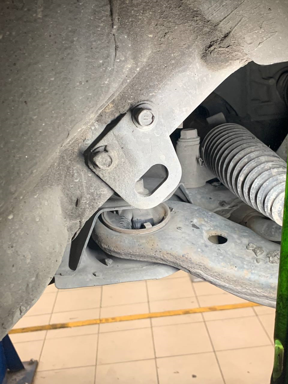

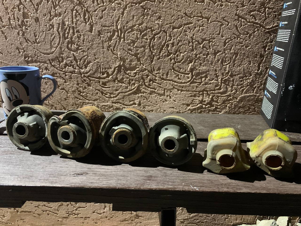

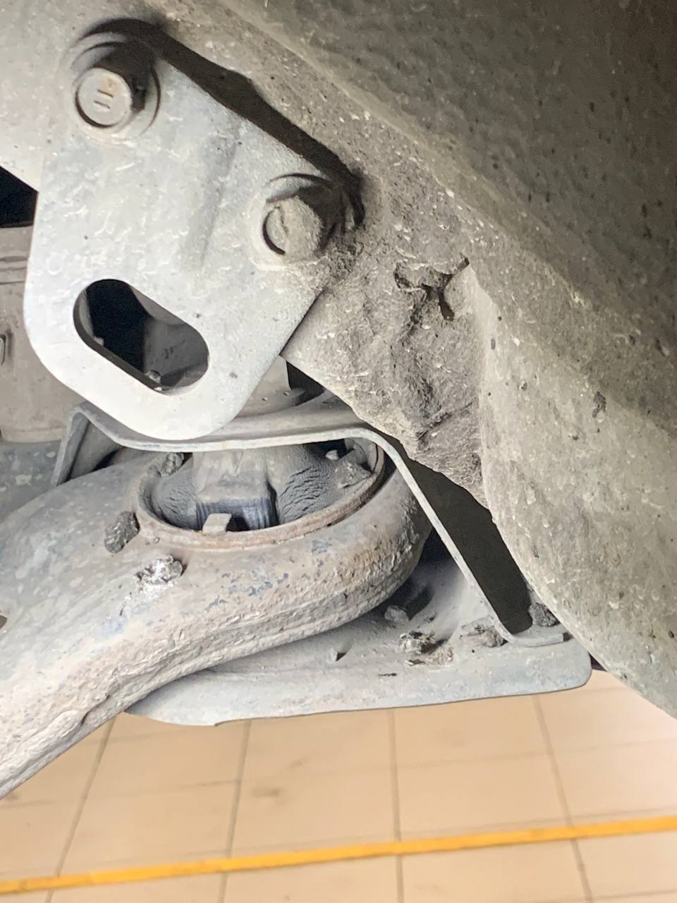

Осенью ездил на диагностику подвески в Фитсервис, обнаружили трещины на сайлентблоках, не критично конечно, но жесткий проезд мелких неровностей надоедал все сильнее.
Замену решил отложить, так как цена работы была в районе 15000 руб.

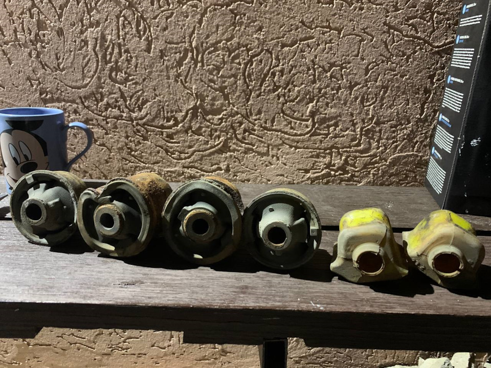

Весной решил серьезно заняться авто, поэтому закупил запчасти, включая сайлентблоки задней балки и переднего рычага, объездил ближайшие сервисы, цена за замену у всех было от 12 тыс., что меня не радовало.

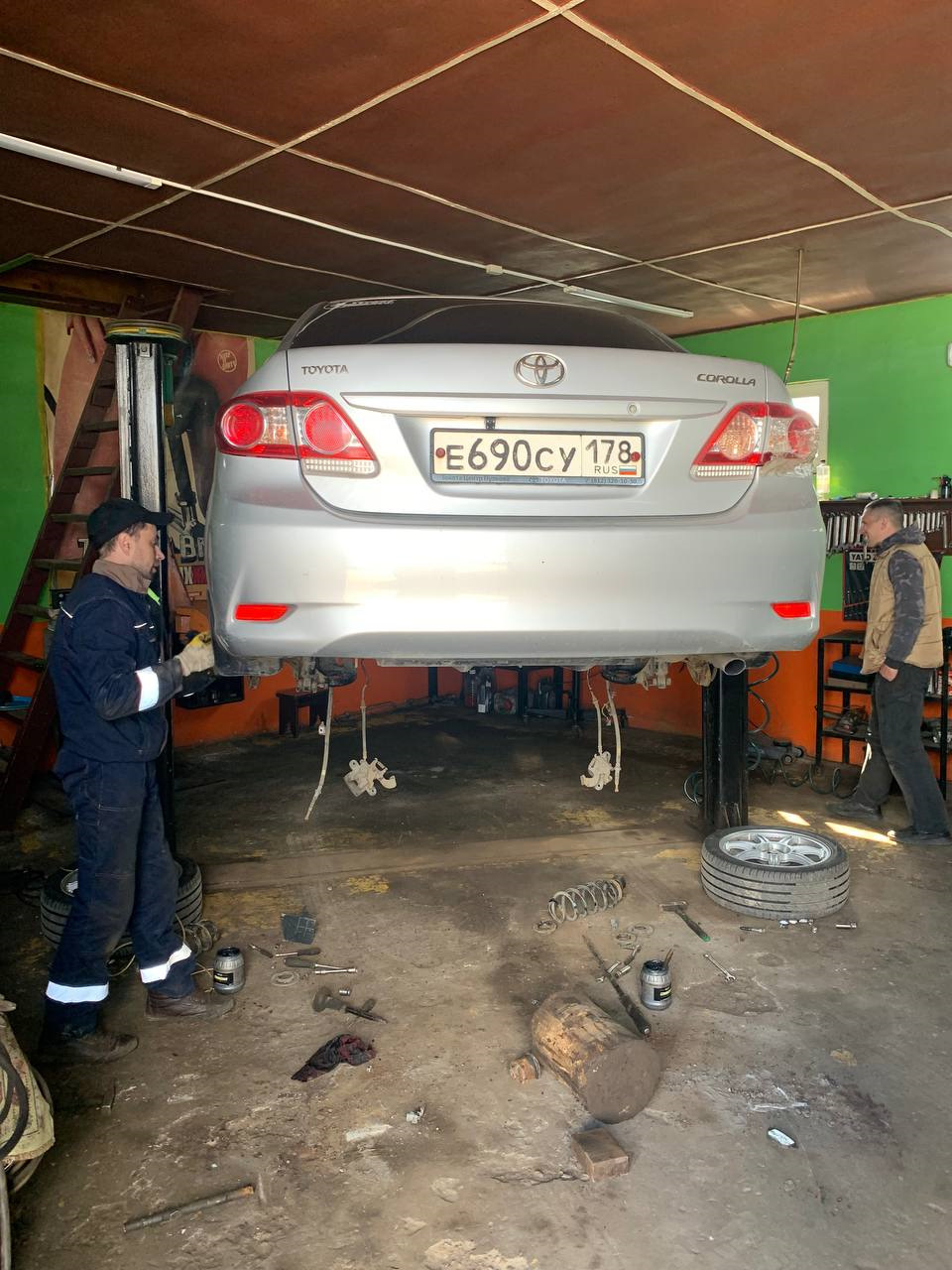

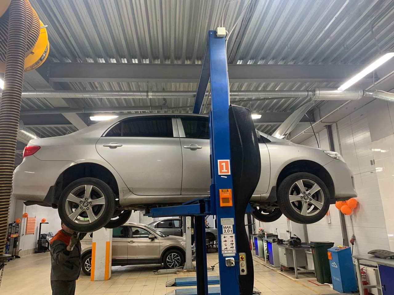

В апреле, в отпуске был в Беларуси, заехал к местным спецам, цену озвучили в 260 бел.руб, что на росс. рубли оказалось в районе 8 тыс., принял решения менять, за одно втулки стаба заменить, прошлые полиуретановые прошли около 40 тыс.км.
И как же я приятно был удивлен эффекту!
После замены машина стала ну прям совсем тихая, никаких стуков, пробоев и прочего, просто идеально)

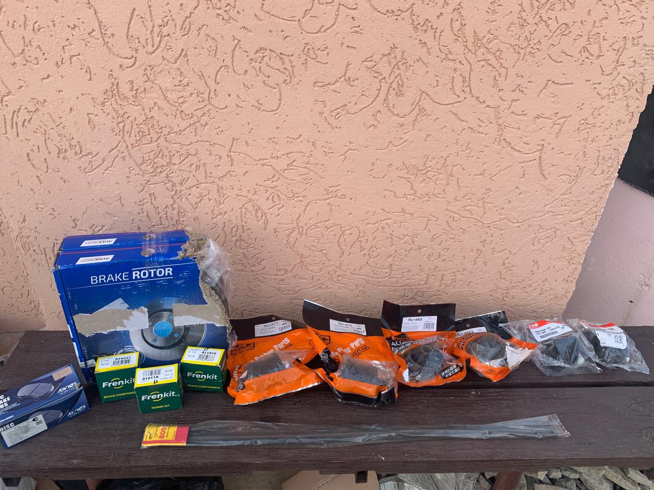

По запчастям:
Втулки стабилизатора CTR- 1360 руб (680р. штука)
Сайлентблоки задней балки Masuma 4400 руб.(2200- 1 шт.)
Сайлентблоки переднего рычага Masuma 2500 руб. (1250р. шт.)
Работа по замене сайлентблоков и втулок+регулировка развал/схождение — 260 бел. руб (8000 руб.)

Все знакомые с 20-ти летним стажем ремонта машин сказали, если хочется поменять салейнты то менять сразу весь рычаг в сборе.
Если поменять отдельно сайлент то будешь их менять постоянно и без разницы какая это будет фирма дорогая или самая дешëвая.
На счёт трещин мне тоже сказали, что это не показатель и с трещинами можно ездить ещё лет 10 и не заморачиваться

Внесу свои «пять копеек», трещины на сайлентблоках в передних рычагах, вообще ни о чем не говорит, как показывает практика, в том числе собственная, трещины появляется с 70-80т и спокойно доезжают до 200т, вот когда резина внутри сайлента начнёт от обоймы отходить, тогда надо менять, а лучше менять рычаг в сборе. 50т CTR рычаг отхаживает смело.

Поддержу вышесказанное. Трещины вообще не показатель, сайлентам еще ходить и ходить, а вот масуму теперь как часто менять будете это огромный вопрос.
Сайленты задней балки зря поменял, они вечные. Тоже думал менять, приехал в сервис по тоетам, ребята посмеялись над моей затеей, сказав, что с 2007 года еще ни одной короллы не видели с убитыми сайлентами задней балки.
но как факт, как только я их заменил, машина стала гораздо мягче, нет никаких пробоев и стало гораздо комфортнее ездить
Какие пробои могут быть из-за сайлентов задней балки? Разбитые сайленты задней балки влияют больше на управляемость, машину кидать начинает.
кидать перестало-это факт, а насчет пробоев, как тогда объяснить что после замены СБ ушли жесткие удары сзади?)
Самовнушение… Поменял и ладно.

Я купил сайленты фирмы полиуретан с запрессованной втулкой, но так и не поставил, отговорили в 5 сервисах менять рабочий оригинал. Поднимали, дергали балку монтировками, она мертво стоит. Пробег у меня 143 000 км.

Вам уже ответили тут. Братан один раз в тойоте поменял сайлент с одной стороны, так его и менял каждый год. А другая сторона так с трещинами и ходила. Нормальные мастера должны были вас отговорить от такой процедуры
Ого, суппорта на трубках висеть оставили, сразу видно, профессианалы.
Я бы наверное убил за такое
