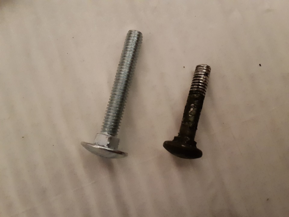

Почему я полез к своему? Да нет, не сломался), просто начал шуршать подшипник, и по случаю воли сгорел болт, так называемая "клемма 30" из-за того, что я не затянул гайку. как следует, а на наших дорогах это диагноз для будь чего, и так как контакта не было хорошего, то она и оплавилась((. Думаю со всяким бывает. Так что особо и не парился, а просто снял и сделал перебор, чтобы на дуще мыслей не было плохих).

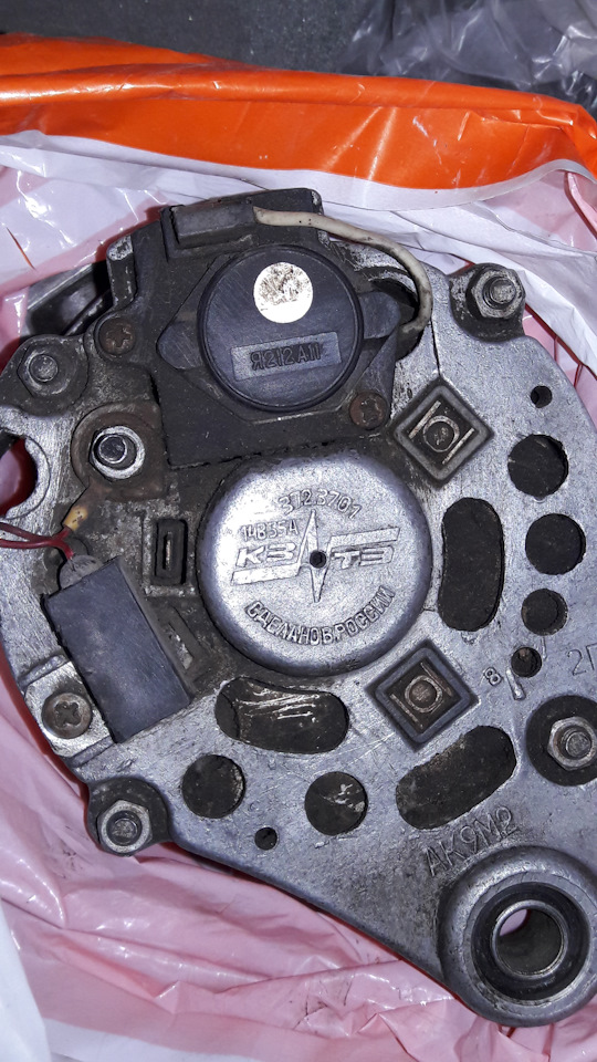

Итак имеем генератор КЗАТЭ 372.3701 55А родной генератор для моей машинки, так же как и для многих таврий и славут. Описывать, как его снимать с машины, думаю, нет смысла. Напомню, только, — не забудьте снять клеммы с аккумулятора! – иначе во время снятия заденете клемму 30 на корпус генератора и есть шанс приобрести себе новый диодный мост или реле регулятор напряжения.

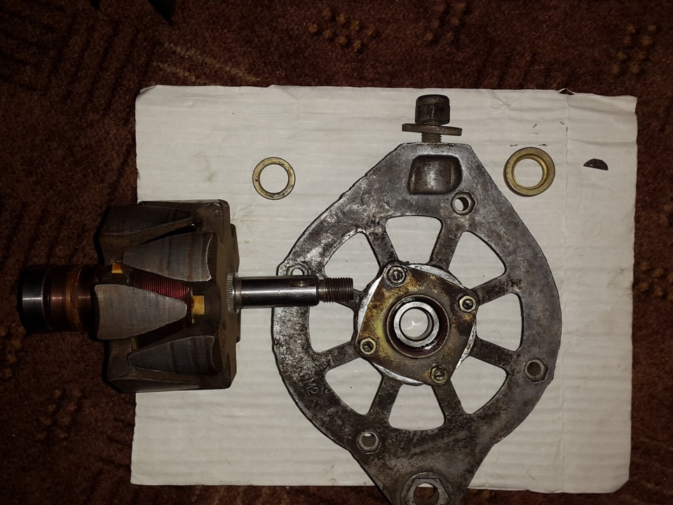

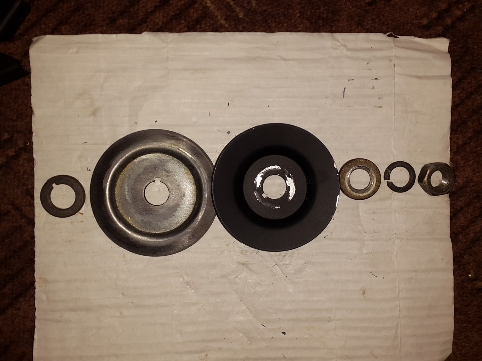

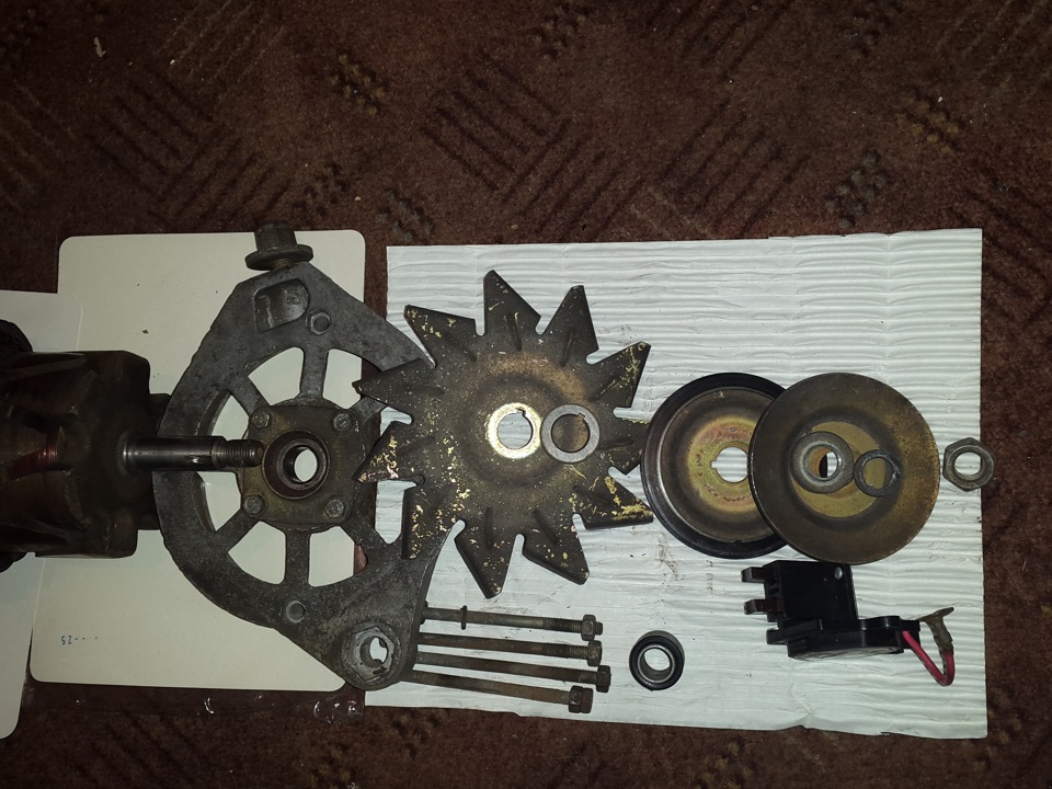

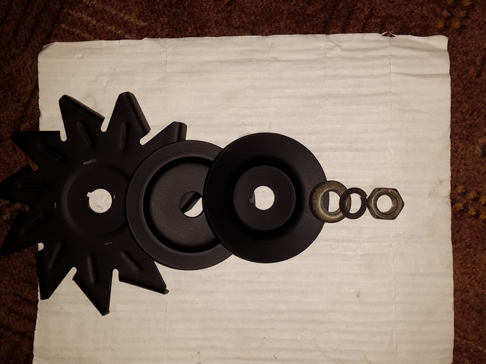

1. Стопорим крыльчатку охлаждения, откручиваем гайку со шкива.
2. Снимаем гровер, дистанционную шайбу, 2 тарелки шкива, крыльчатку.
3. Дальше узкогубцами или отверткой выталкиваем шпонку.
4. За ней снимаем дистанционную втулку.

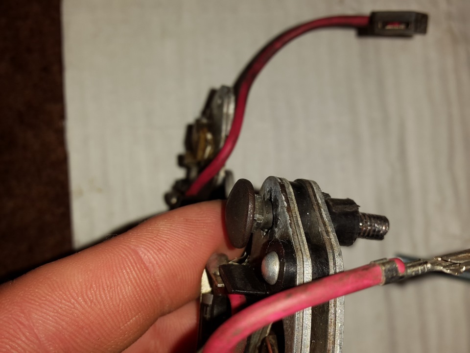

5. Затем переворачиваем генератор «задом» к себе, снимаем регулятор напряжения, гайку клеммы 30, шайб, клемму конденсатора, и напоследок изоляционную пластиковую втулку.
6. Отвинчиваем конденсатор.

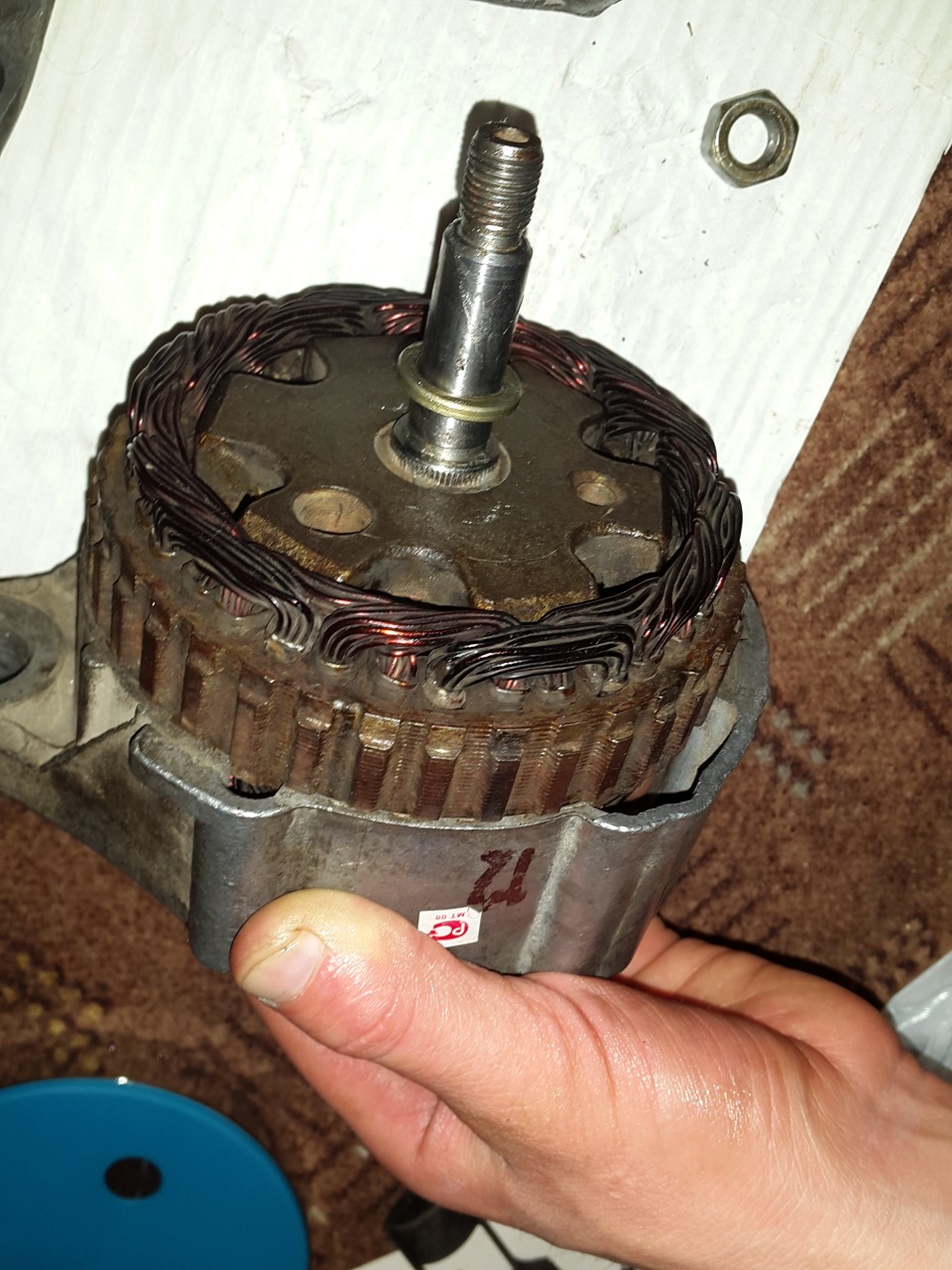

7. Затем переходим к разборке корпуса – откручиваем 4 болта стягивающие корпус.
8. И тут самое веселое, нужно выбить или выдернуть верхнюю крышку генератора, затем вытащить ротор генератора.
9. Важно! – не забываем о дистанционной шайбе между передней крышкой и ротором.

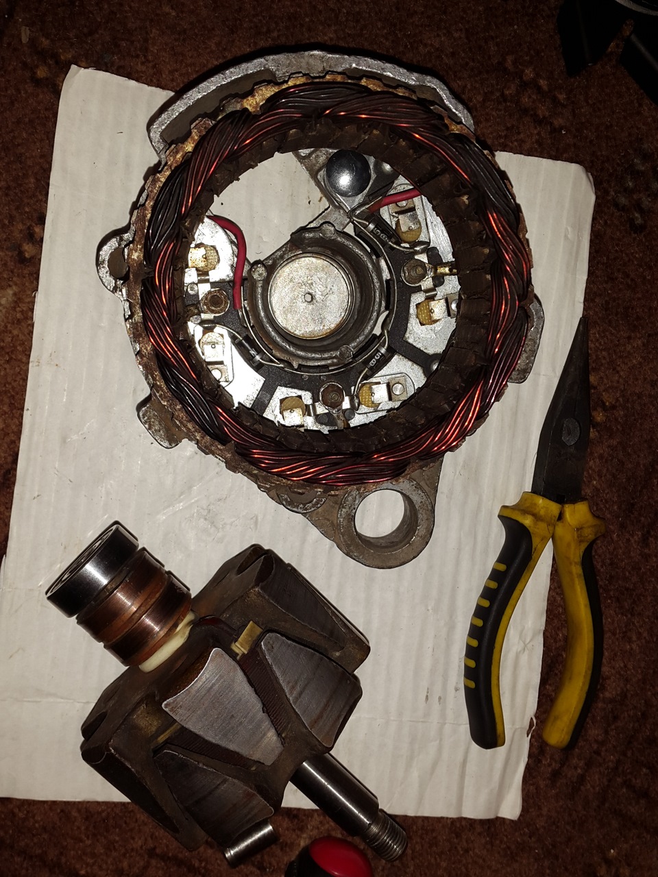

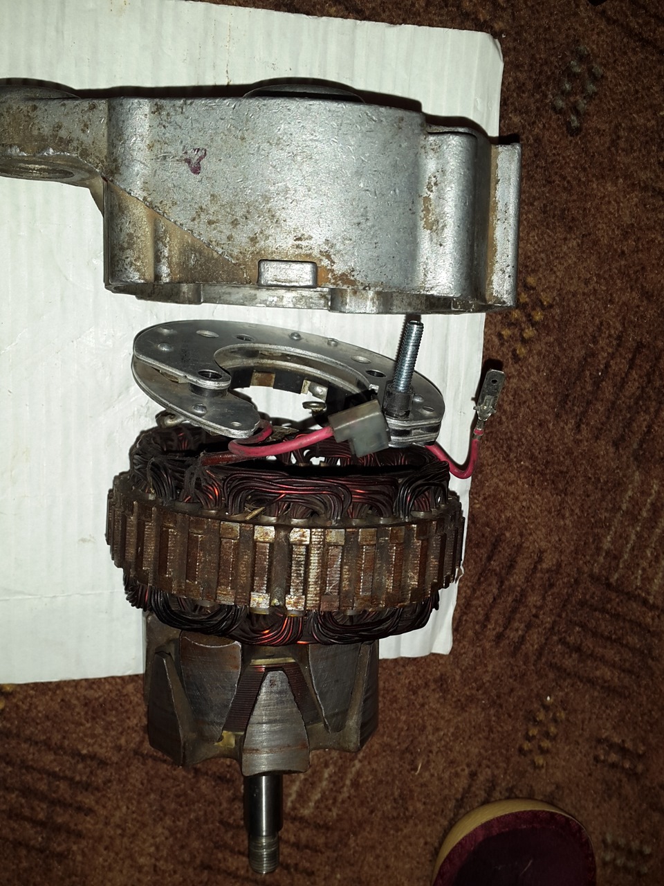

10. Далее отвинчиваем 3 клеммы от диодного моста (он же выпрямительный блок)
11. Вынимаем статор, затем мост.

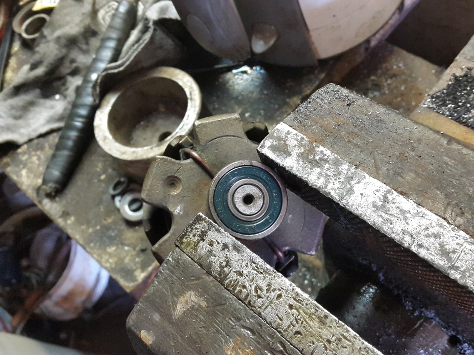

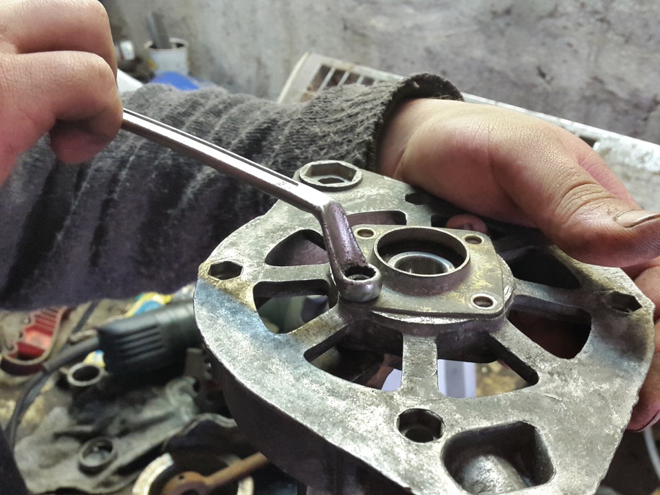

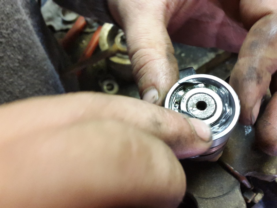

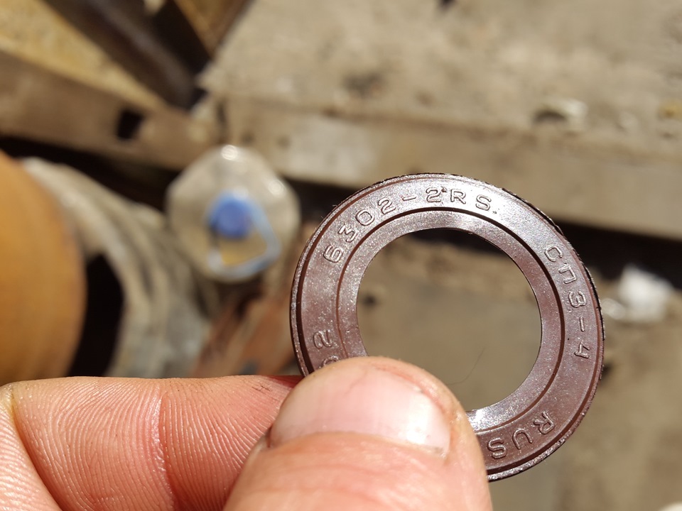

12. Приступаем к замене подшипников, и то ради чего вообще был деребан.
Лично я все перечистил от накипей, ржавчины, заменил подшипники, перемазал там где надо литолом для хорошего контакта и вуаля. Далее фото работы.
на следующий день на работе заменил подшипники и заставил друга Аркадия добавить смазки в них, так как завод жадничает.

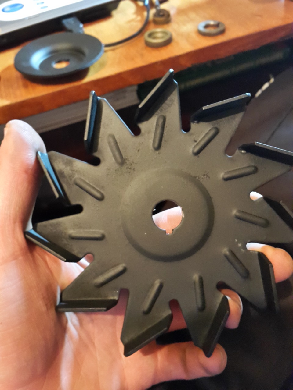

Затем зачистил щеткой и дрелью шкив и крыльчатку охлаждения но понял, что сделал гадость, верхний защитный слой, хоть и не такой уже блестящий как с завода, но от коррозии и ржавчины защищал, я же его снес, пришлось задуть грунтом и черной матовой краской, и не броско и опрятно. как по мне.
клемма 30 спалена, провода болтались не затянуты. контакта нет особо, плюс сырость, сделали свое дело, итог — замена болта на новый и пропайка проводов идущих с "вывода 30".

Ну и еще — для замены потребуются: подшипник передней крышки 302 и задний опдшипник ротора 201.

а болт 30 клеммы специальный или любой можно?
в тексте же писал))) — "обычный мебельный"
