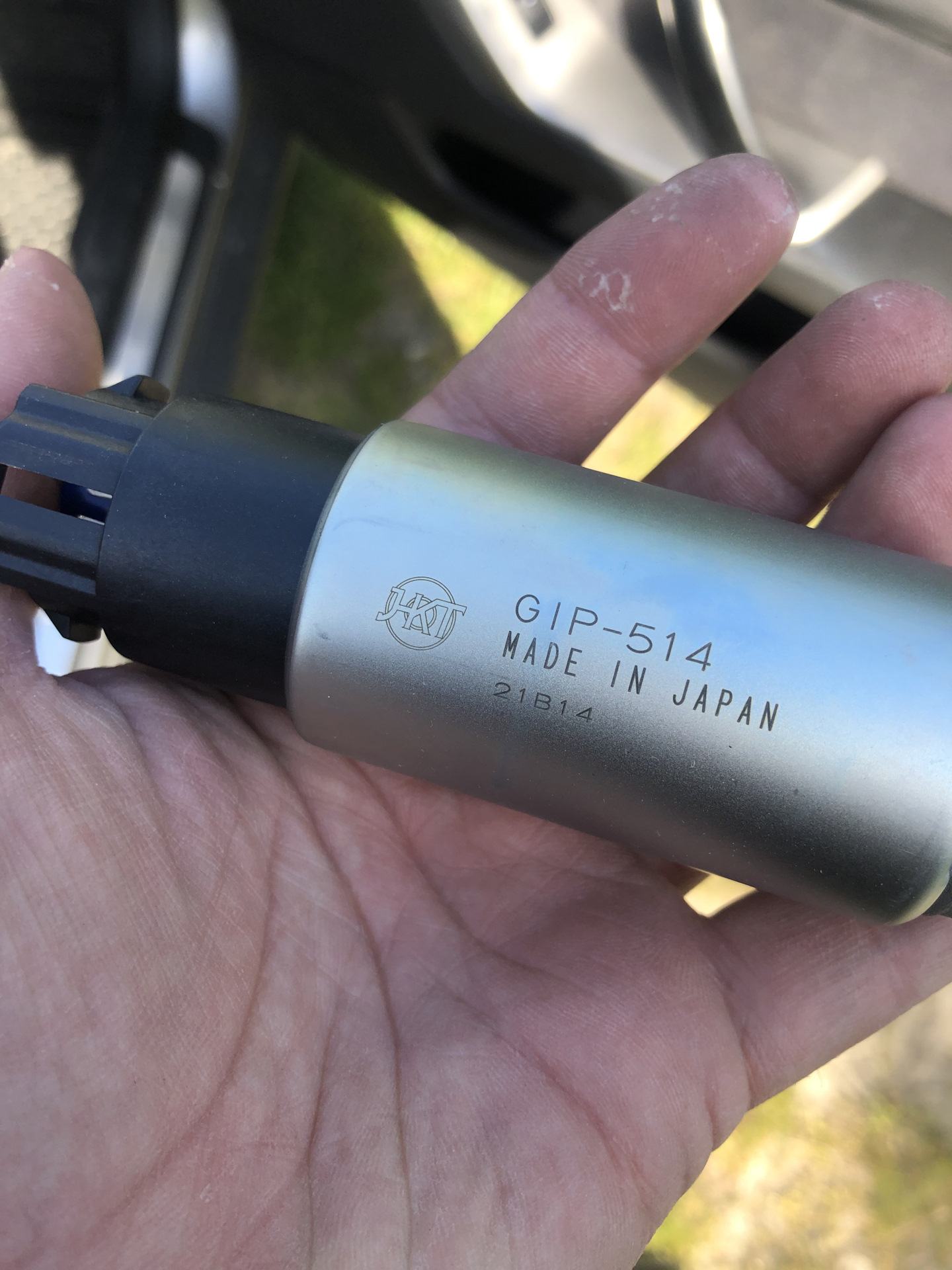

Запчасти на фото: GIP514

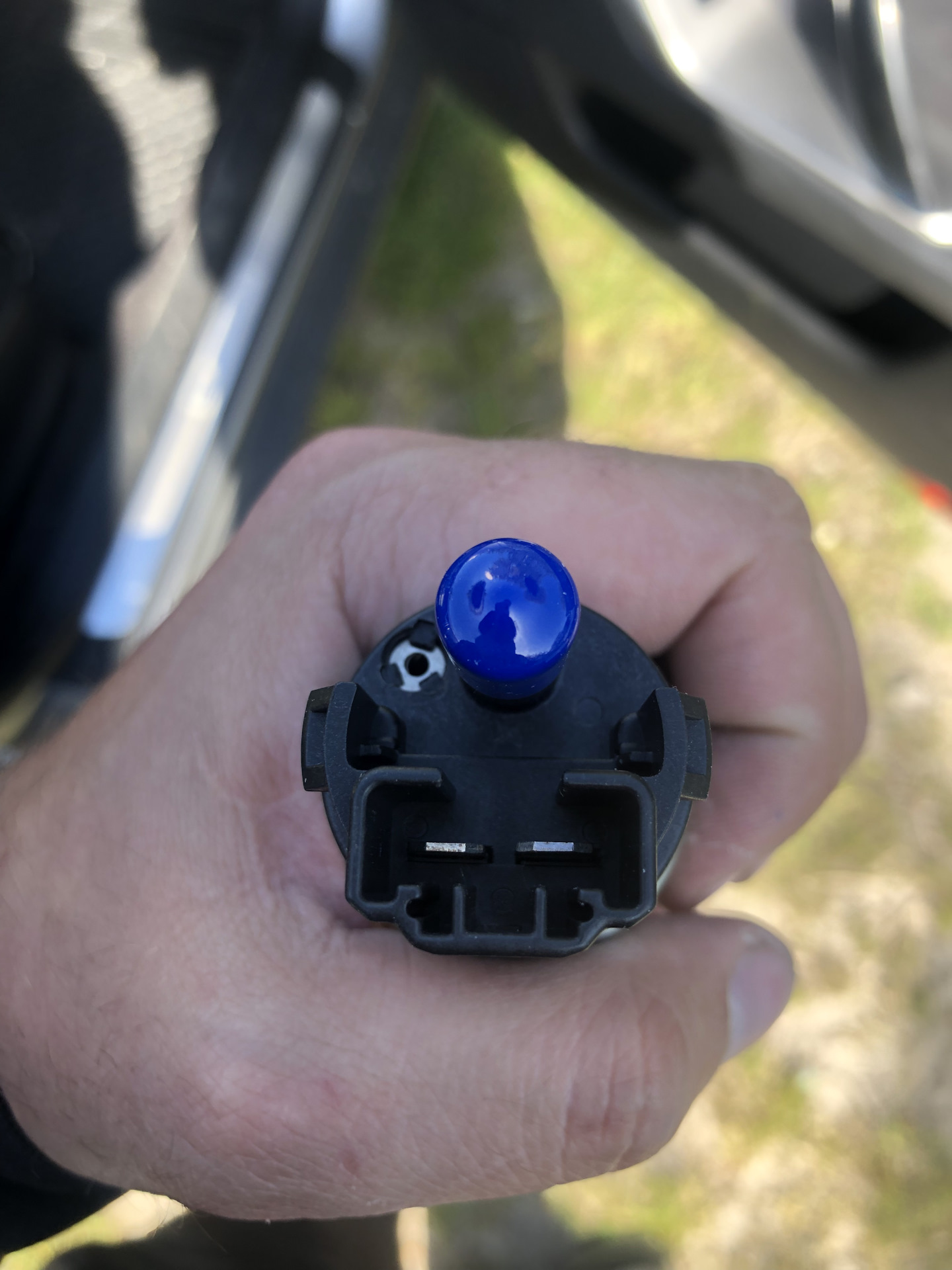

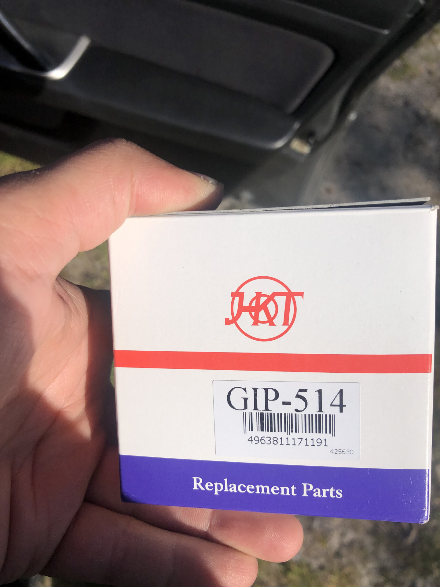

Ніяк руки не доходили написати.
Перше заводитись зранку стала швидше.
Друге насос працює тихо, очікував гіршого за такі гроші.

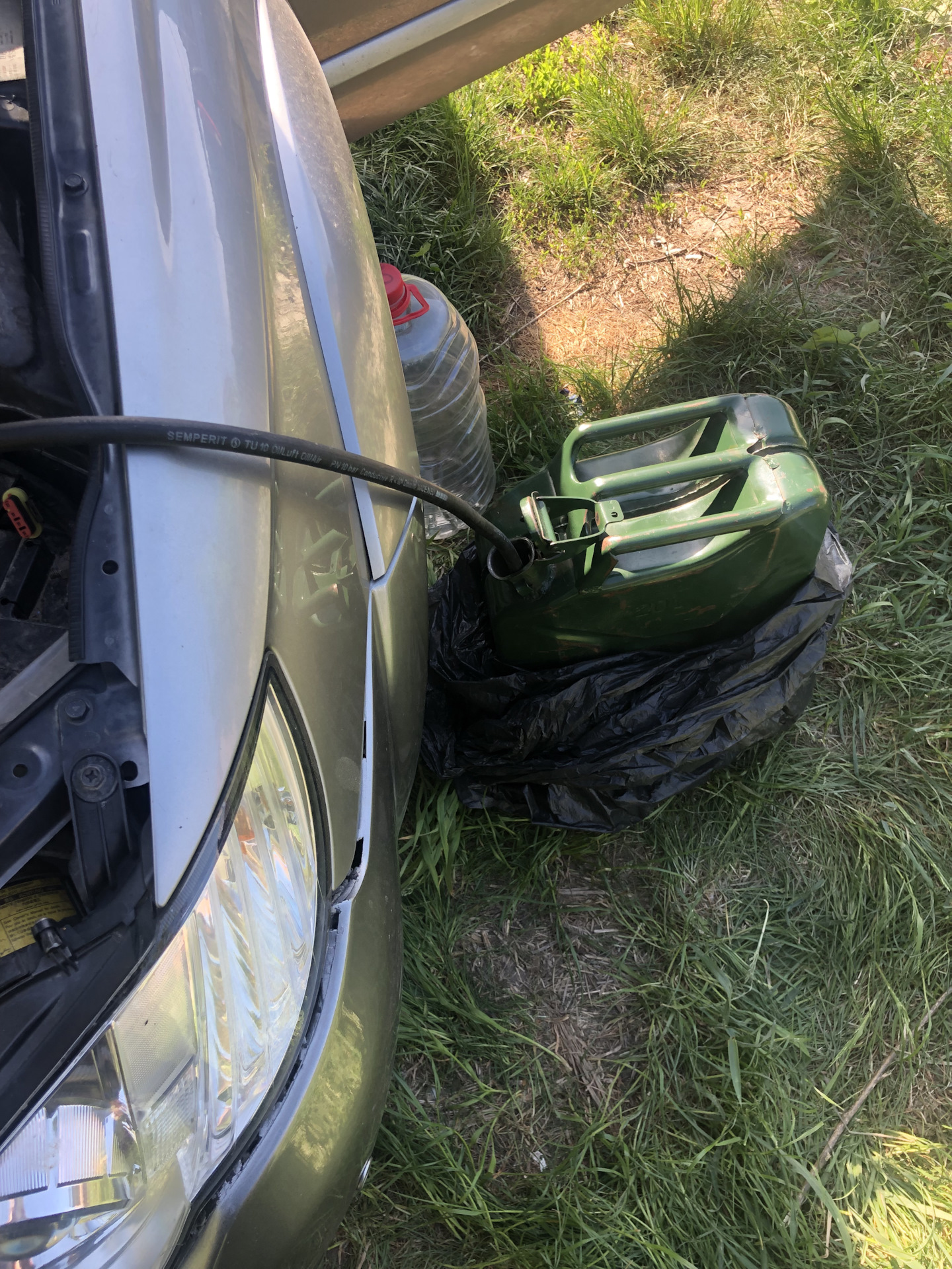

Третє перекос по корокціях залишився але менший.
Замовив кільця на форсунки оригінал, бо до того ставив з алі, і прижимав додатковим орінгом, диму там не бачив, але оригінал є оригінал.
Зараз трохи багато роботи по ній доробляю:
-фарбування бамперів
-антикор
-радіатор atf
-проставки 2см на перед
-заміна антифризу
-заміна всіх нижніх патрубків антифризу
-заміна 2-го термостату
-заміна резинок форсунок
По цьому фінал буде на наступний тиждень.

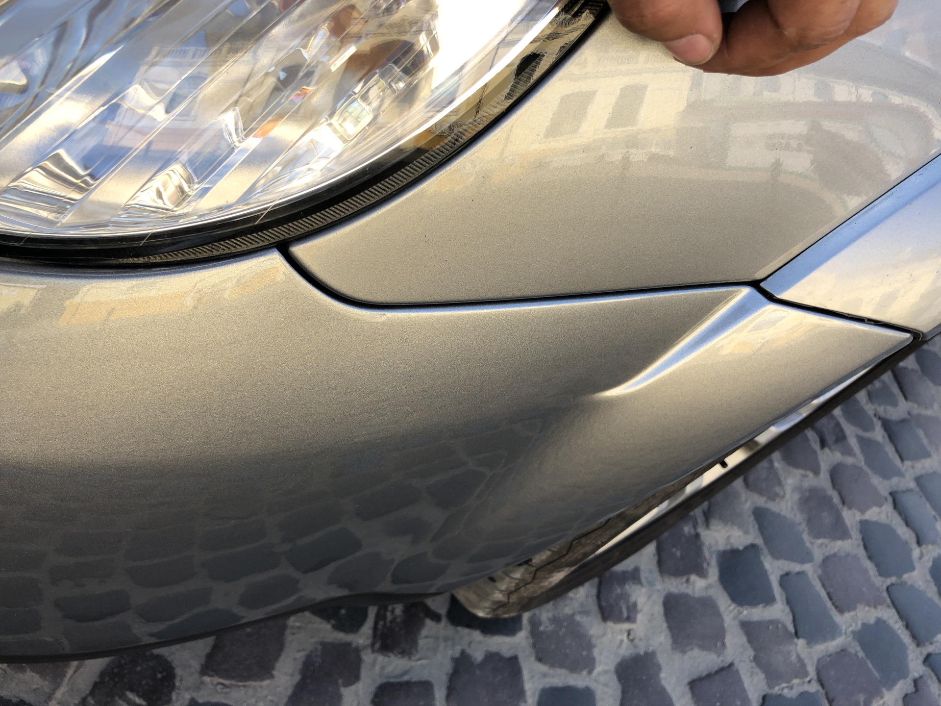

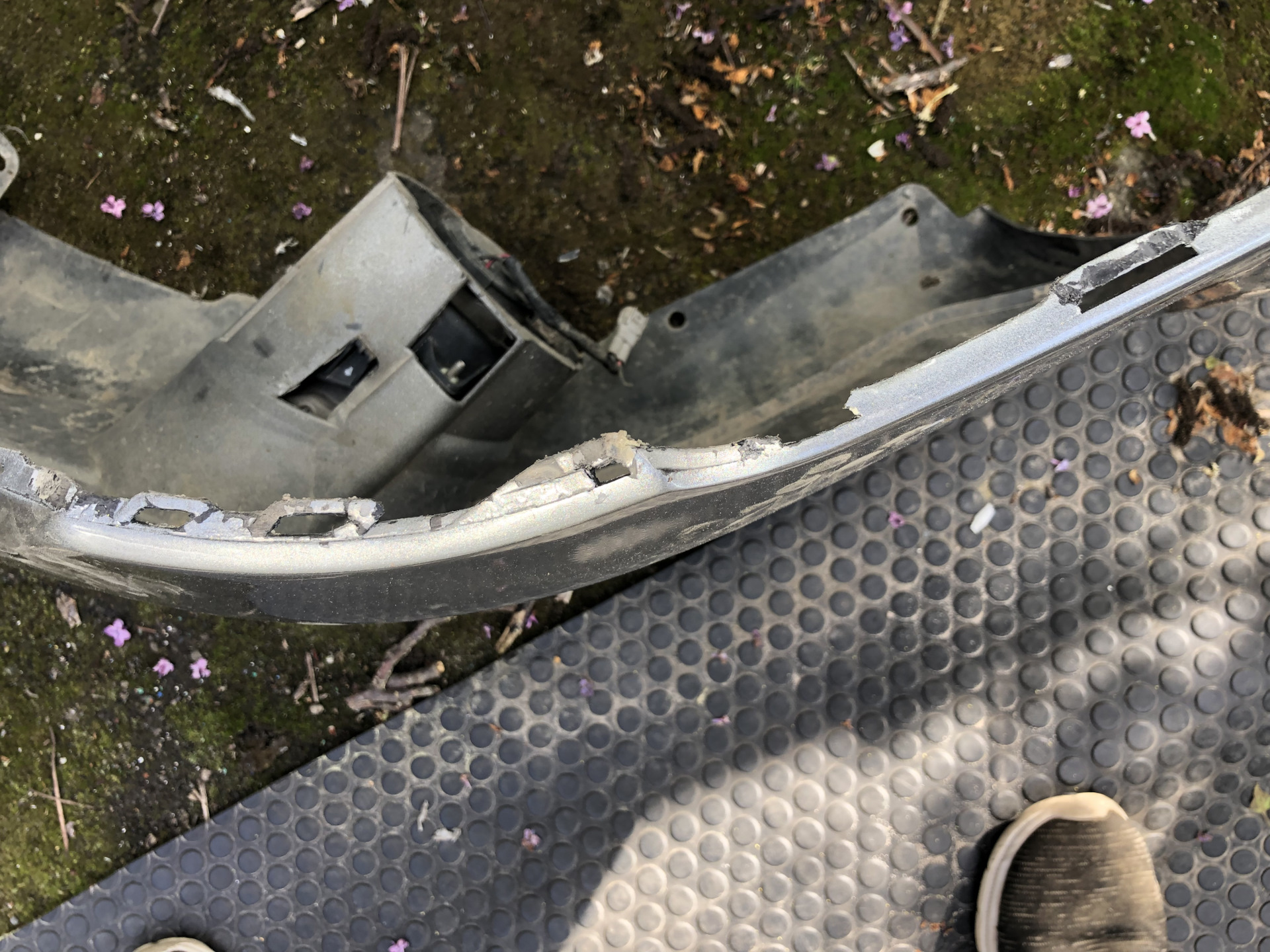

Бампер не щiльно на предостанньому фото — то пicля якісь пригоди? Плануєте виправляти? У мене схоже, але з іншого боку
Вже виправив, скоро закину пост, купив новий бампер, а так то тре гріти і виводити геометрію
Добре, цікаво, буду теж мучити свій доки не домучаю. В травнi знимав протитуманки, та бамер, пробував виправити-пiдстучати залiзяки, на котрi побита сторона кріпиться — та марно, не зрозумів, що треба гріти.
Koi-Fish13
Це через те, що попередній власник мав міні ДТП, самі критичні кріплення на куті
У мене також попередник постарався. Крiплення сильно не повело, але ж не прилягає як треба
В тебе дорест там трохи інакше коіплення
Як зберуся серйозно влізти — вивчу краще, поки з нагоди дивлюся як у людей. Але дякую за зауваження
Koi-Fish13
Ось ці кріплення мав наувазі
Зрозумiв, так, у мене начебто їх меньше, але так відразу не пам'ятаю

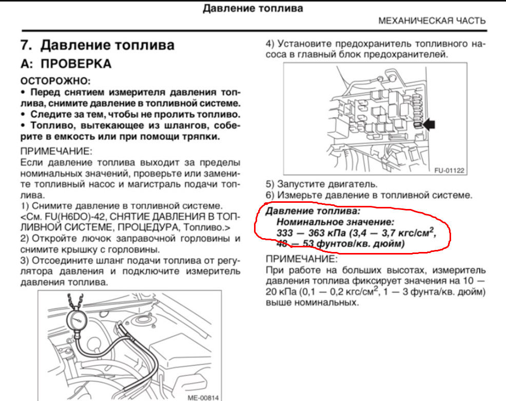

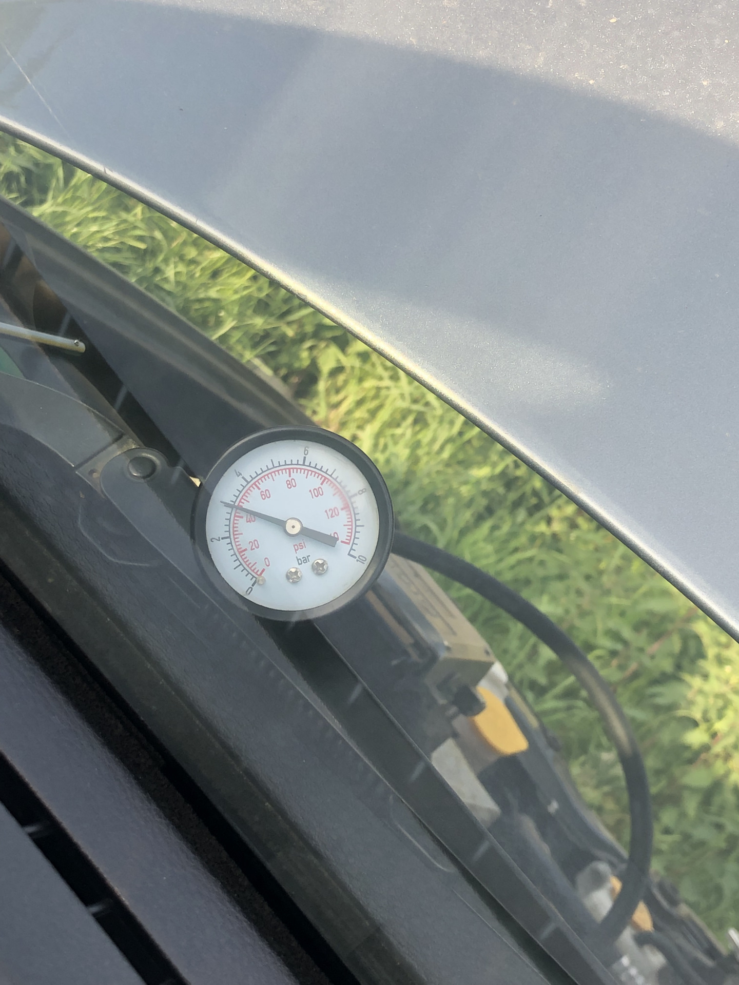

Маловато наверное для 3.0 90литров насос… Не помню родной сколько… Для 2.5 2.0 то норм.
3 Бар — низкое давление что то, это на новом насосе?
Почему мало, по мануалу 3
Dimass706
Для, атмо вроде чуть больше должно быть. Это для турбо 3.
