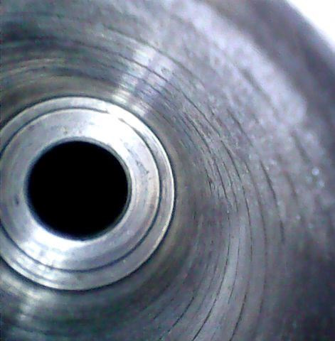

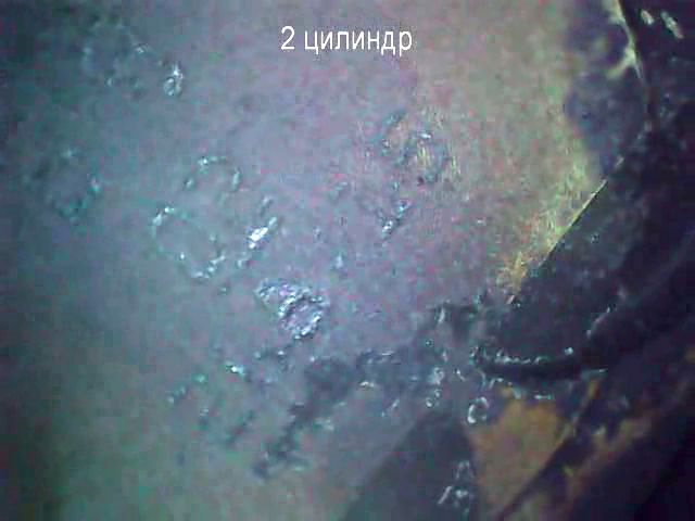

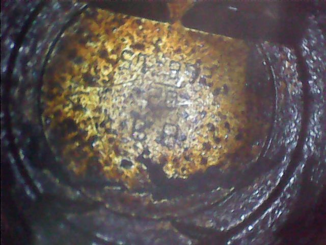

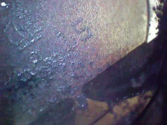

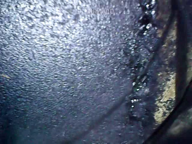

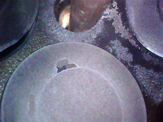

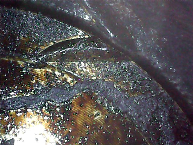

При замене ГРМ выкрутил свечи – есть белый нагар на боковых электродах, решил заглянуть в цилиндры.
Эндоскоп старенький, дешевый, но показал:

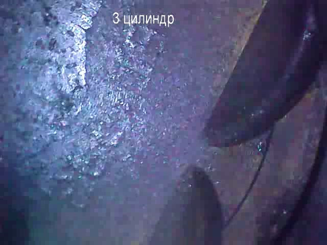

В четвертом почти сплошная корка на поршне, по краям есть просветы, клапана можно сказать чистые.
В третьем нагара на поршне поменьше, а в 2 и 1 еще меньше, но края менее чистые. Хон везде в норме.

Мда… Решил померить компрессию.
Прогрел движок и намерял с 4 по 1 : 9.5 11 11 12.
14-и нигде нет :(.
С колечками явно не все ОК. Надо что-то делать.

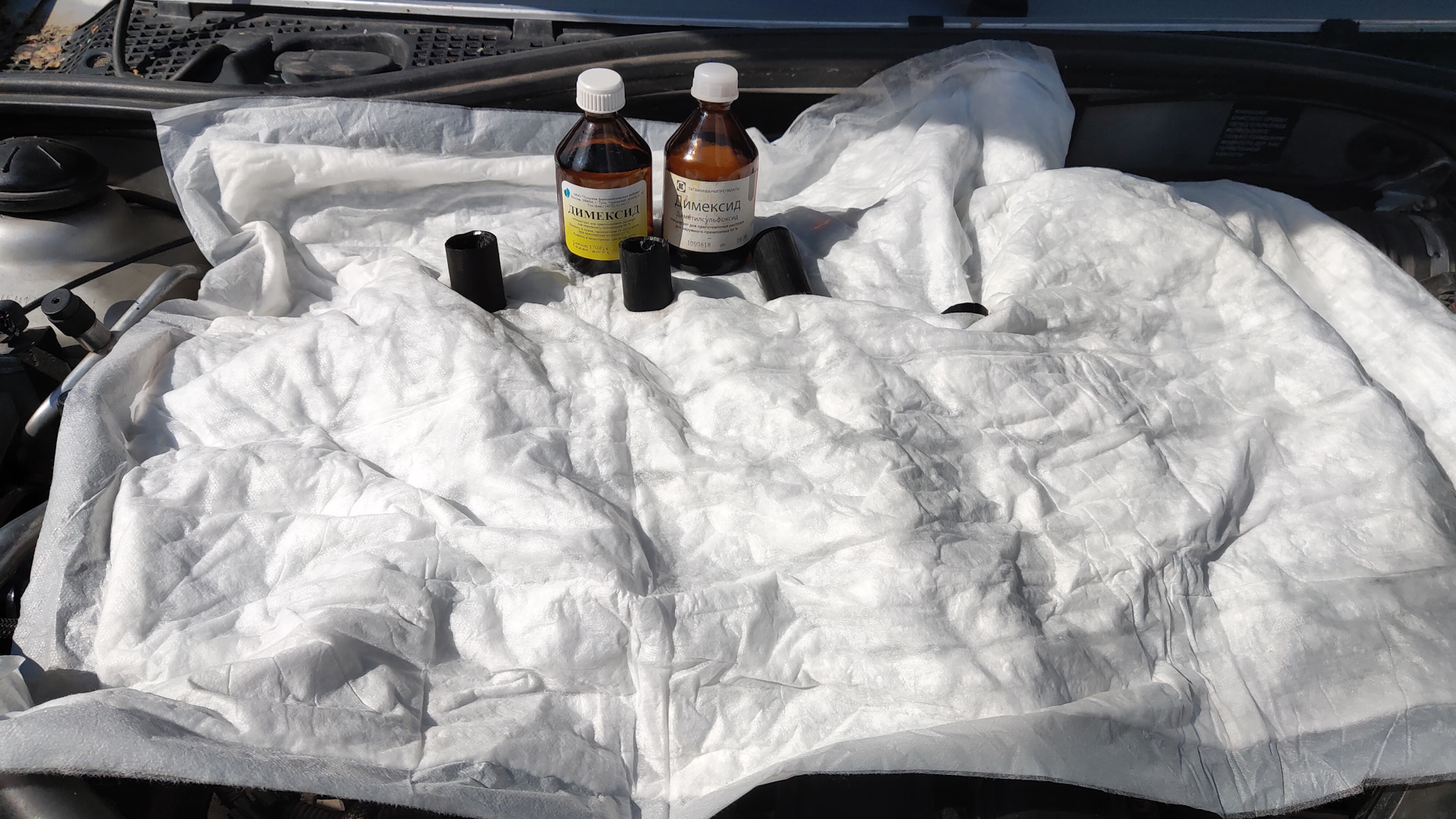

1. Снял правое переднее колесо, для удобного проворота колена.
2. Снял боковой патрубок с клапана картерных газов, а вместо него вставил пробку из тряпки! (все последующие пуски движка были без проблем, заводилось «с ходу»). Если в гараже, то обязательно иметь вентиляцию от выхлопной трубы, дымит и воняет сильно!
3. Выставил движок в горизонталь т.к. димексида мало, надо чтоб равномерно по кольцам разошёлся.
4. Прогрел до 83С движок, выкрутил свечи.
5. Вставив в колодцы пластиковые трубки D28 L225 мм, накрыл операционное поле (фиг промоешь как следует движок под воздуховодами).
6. Залил димексида в 4й 100мл, в 3-й 50 мл. (в аптечке и инструментах нашлось 150 мл, еще по 36 руб, а не по 360). Примерно 45 мин, через каждые 7 шевеля на +/- 45 градусов колено.
7. Отсосал, что смог (почти ничего) из 4,3-го «отсасатором» (холодильниковый маслосос жалко, сделал из пескоструйной приспособы для компрессора). И продул воздухом.
8. Завернул свечи, прогрел до 70С, выкрутил свечи.
9. Подливая «валеру» выдержал 30 мин с шевелением колена.
10. Отсосал, что смог «отсасатором» (в 1-ом и 3-ем практически ничего не было, а всего грам 100-150). И продул воздухом.
11. Завернул свечи и погонял на ХХ 5 мин. Как бы промыл старым маслом.
12. Отсосал старое масло (уже маслососом), пенилось в банке :( . Заменил маслофильтр на GB-1121.
13. Поставил на колеса. Очистил операционную :)

18. Замерил компрессию с 4 по 1 : 11.5 12.5 11 13
19. Залез Эндоскопом в 4-й. Т.к. перед этим мерил компрессию в цилиндрах сыро- бензин.
