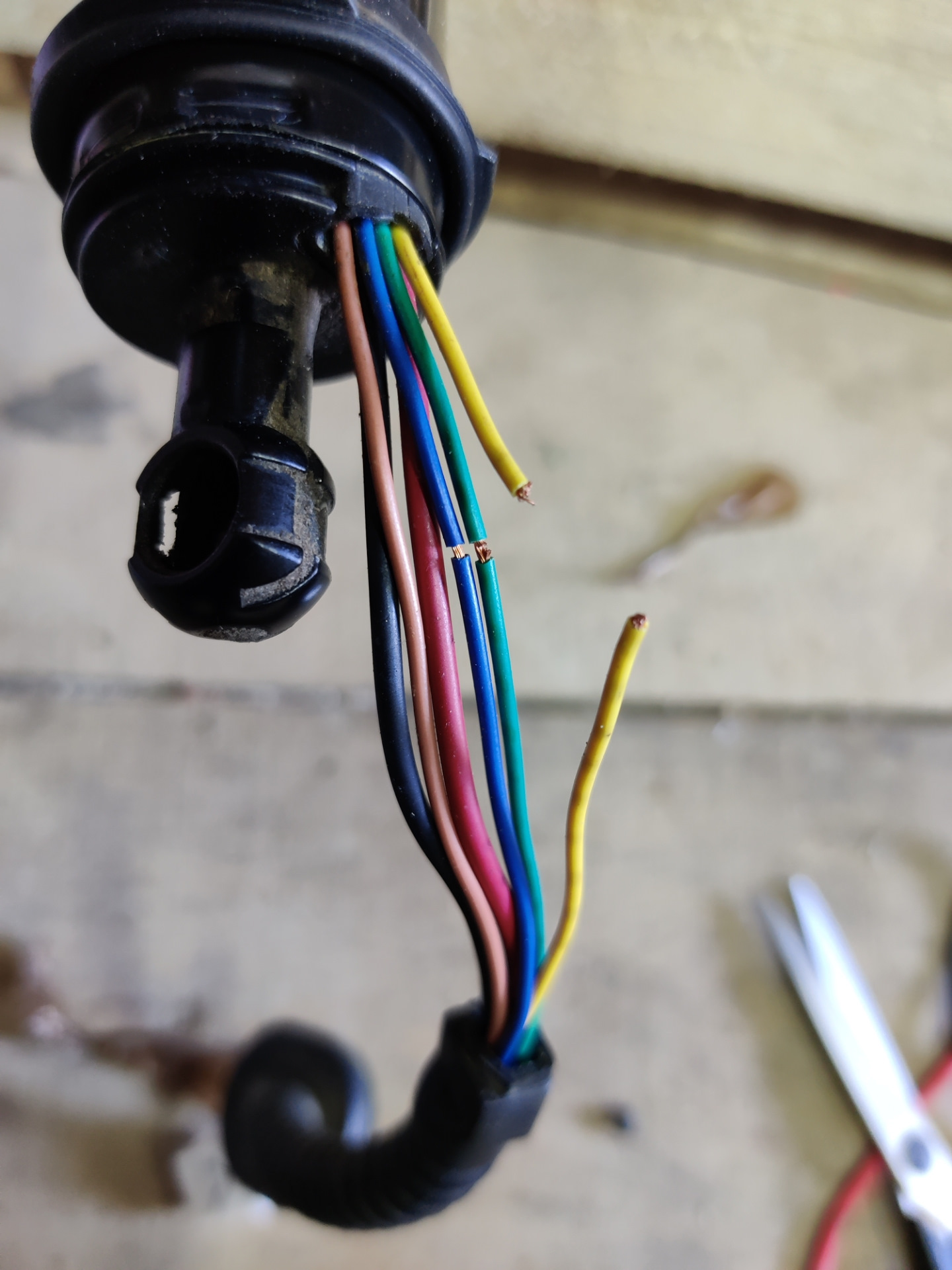

Проблема неисправности электропривода багажника касается многих владельцев второго поколения Мазда cx5. С учётом того, что цены на стойки электропривода выросли до небес, многим может помочь моя запись.
Итак, симптомы следующие: привода работают без посторонних шумов (скрежет, треск, щелчки отсутствуют). При подъеме двери багажника, дверь полностью не поднимается, остаётся полуоткрытой, раздается характерный писк, сигнализирующий остановку работы подъёмного механизма.
Далее руками захлапываем дверь багажника, пытаемся снова открыть-все повторяется.
Лечение в некоторых случаях: снимаем неисправный привод, вскрываем резиновую гофру в которой проходит проводка привода, находими провод который переломился со временем, соединяем его и привод снова исправен.

У меня такая же проблема, но мне сказали что проблема в концевиках замка, поменял замок, стало открываться полностью, но опускаться не хочет, нажимаю закрыть а у меня издаетсч щелчок в приводах, и так нажимая раз 20 и пошатав крышку вверх вниз руками, только потом при нажатии закрытия он закрывается, диагности на компьютере не смогла ничего показать, что может быть?
Если есть щелчок, то скорее всего лопнула пружина в приводе, а значит его замена. Это все предположительно конечно, но если есть щелчки то явно привод неисправен.
Щелчки однократные но в обеих приводах при нажатии кнопки закрытия.

По моему, диагностика должна показать, какой именно привод не несправен. Попробуйте через Forscan. Или попробовать взять за привод рукой при закрытии, думаю можно почувствовать щелчок. Прислушаться к одному и второму приводу.
по вашим фото вы оторвали гофру от стойки, а как потом соединили её, приклеили или просто одели и всё?
Там уж как сможешь, я герметиком ее загерметизировал.
Не подскажите, как понять какой из приводов не работает? Вы как это определили? У меня тоже на пол пути останавливается, а бывает полностью открывается, но на закрытии на половину только. Подскажите пожалуйста
Осмотрите проводку на обоих приводах. Либо диагностики подскажет какой. Но проще произвести осмотр.
Пикап снять привод? Он просто отщелкивается с этой шаровой?
Вытаскиваете металлическе скобки и снимаете привод, предварительно отключив его разъем, который находится под обивкой крыши. Важно, при его демонтаже тяжёлая крышка багажника устремиться вниз, вам на голову

Спасибо автору данного сообщения, сегодня сэкономил денежку на автоэлектрике. Столкнулся с такой же проблемой, при осмотре оказался порван один провод на правой стойке. С учетом поиска места поломки, ремонта, снятия ошибки путем сброса клемы аккума и заново обучения стеклоподъёмников за час неспешной работы избавился от поломки.
Здравствуйте! Подскажите пожалуйста стойку демонтировали? Как восстанавливали целостность гофры?
Тоже перестал работать привод багажника. Открывался на половину. Обратился в сервис, сказали стойка работает с перебоями. Оказалось проводок порвался)
Вот на такой мелочи официал меня на 11700 нагрел, знал бы сам сделал)

Сначала типа диагностика 2800, потом сказали что могут починить цена 11700 все типа будет работать за два часа возле машины только десять минут ковырялись, когда забирал сказали что проводка провода переломились.

Выглядит словно специально надломлена проводка 🤔
Нет, именно так и выглядит надлом проводки в местах, где происходит изгиб (при открывании 5 двери). У меня в Ниссане такая же болячка была.

Обратите внимание на зелёный провод, надломлен на половину…
У меня через 1год примерно владения захрустео привод, но какой незнаю специально не пытался искать, но вот уже шестой год хрустит потихоньку, я вообще предпологал что так и должен работать привод, оттогои не лезу туда. Подскажите как то упредить поломку проводов реально пока целые или это неизбежно, и чинить только по факту?
Продлевай ему жизнь- под резинку обильно брызгай смазку типа wd40
Под резинку где выдвигается привод я на пятый год владения все позоливал силиконовой смазкой. Именно там надо смазывать?
