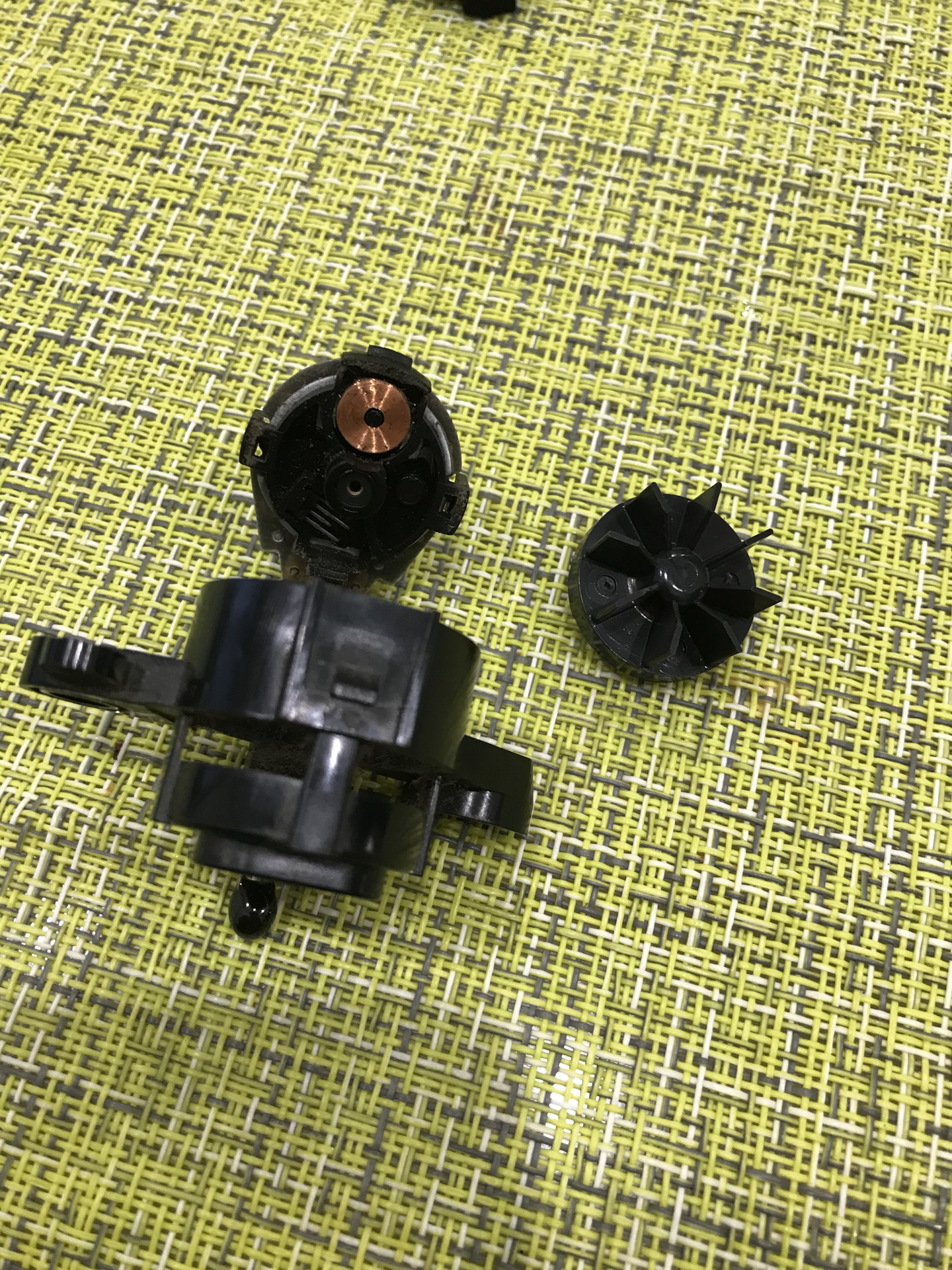

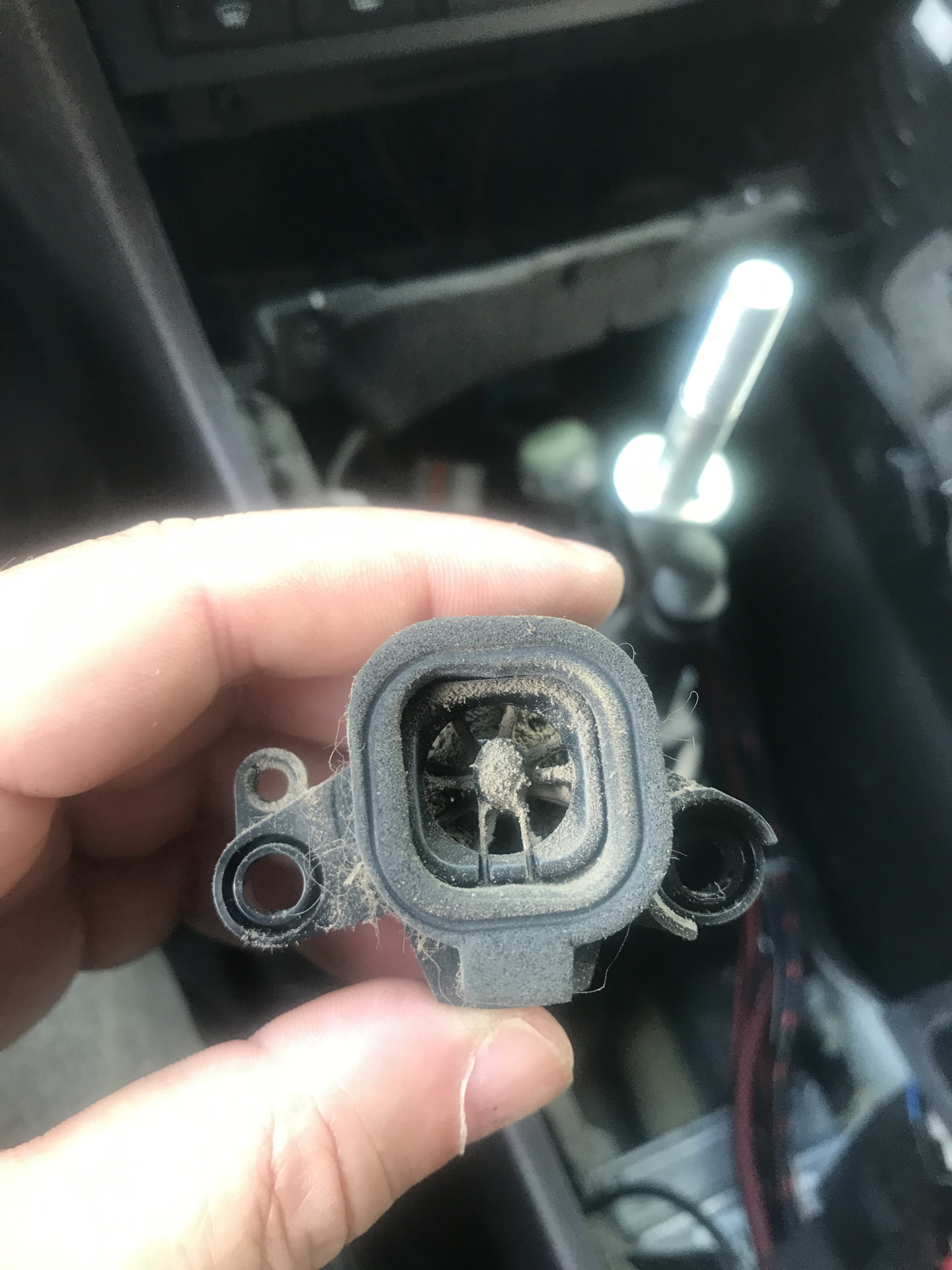

🤝. Появился неприятный шелест в районе моторчика климат контроля.

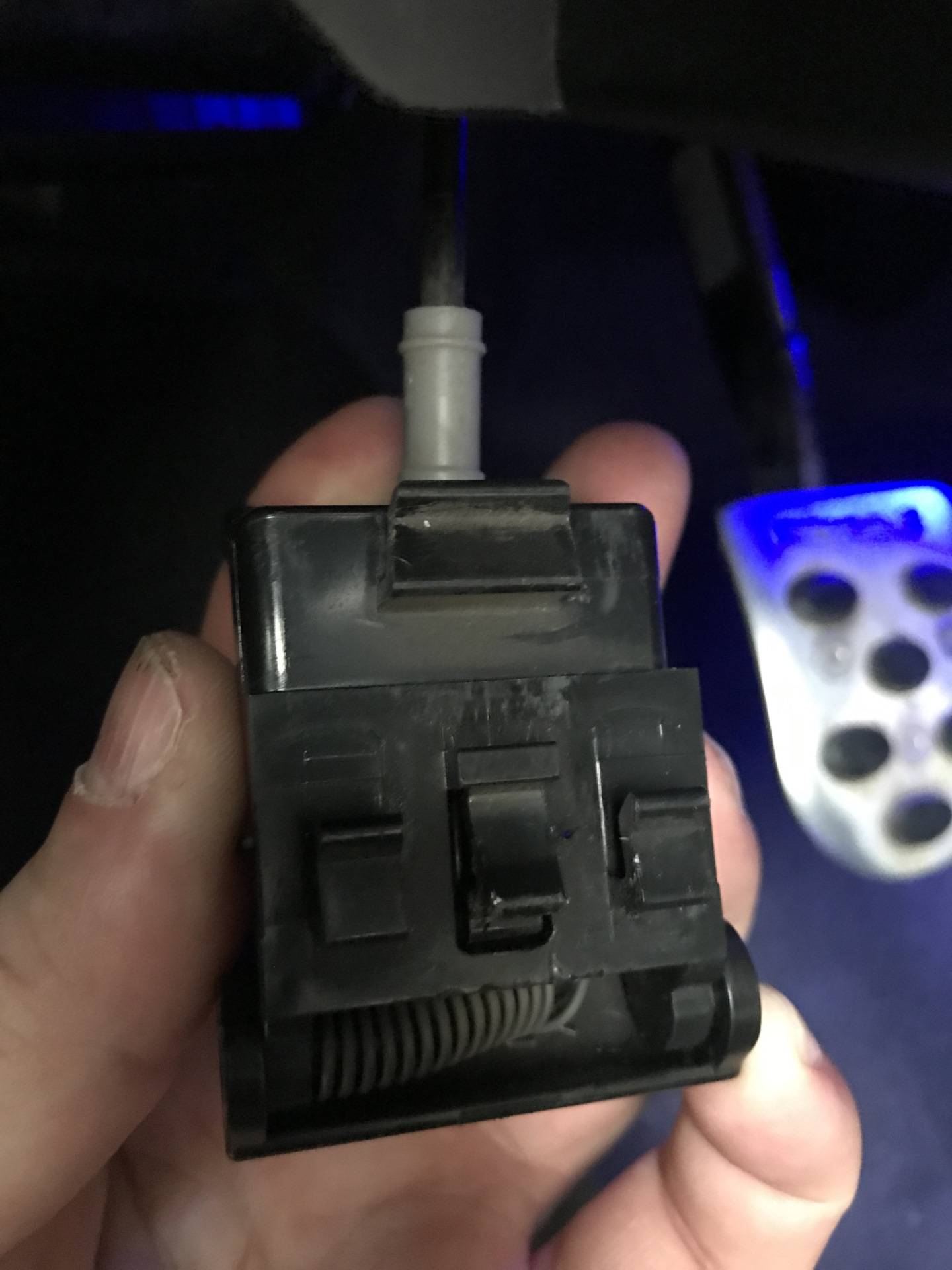

По разбору: отгибаем уплотнитель, пластиковую накладку, порог. Снимаем рычаг открытия капота, выкручиваем винт. Отодвигаем тоннель в сторону заднего дивана. Снимаем пластик, выкручиваем датчик.

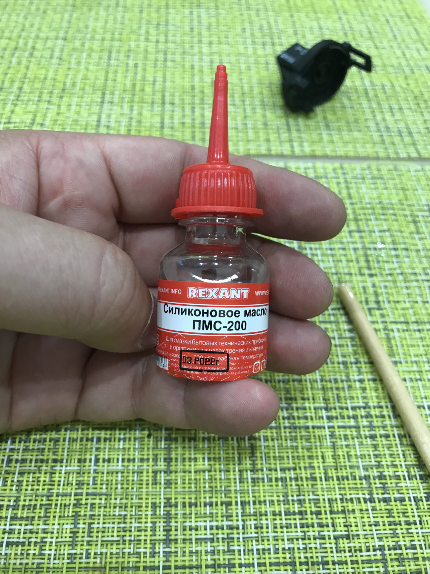

За совет по выбору смазки спасибо prv319
Поставил, порадовался тишиной
Всем мир

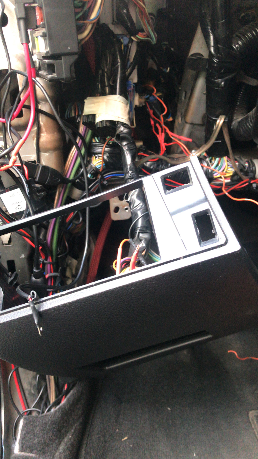

Откуда столько проводки под левым блоком кнопок?
Кнопка на выключение усилителей. Кнопка на переднюю камеру. На подогрев руля
Вононочо?
Там до…я чего.
Брррр
Ты ещё не видел что в фальшполу в багажнике 😁
Ilnarkin
Провода с дверей на музыку
Ой, а меня задолбал моторчик заслонки рециркуляции воздуха)) опять трещит при режиме авто, когда включается рециркуляция. Так впадлу опять бомбить торпеду, чтобы добраться до блока заслонок…ааааааааа
И до него доберусь. Так же трещит. Но позже

А вы бы что посоветовали?
Комментарий удалён
Она отлично подходит для разного рода подшипников кулеров, сервоприводов не нагруженных. Работает в широком диапазоне температур. Но это мой личный опыт, а не рекомендация всем.
