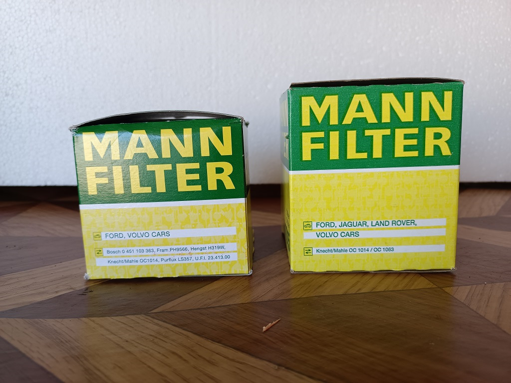

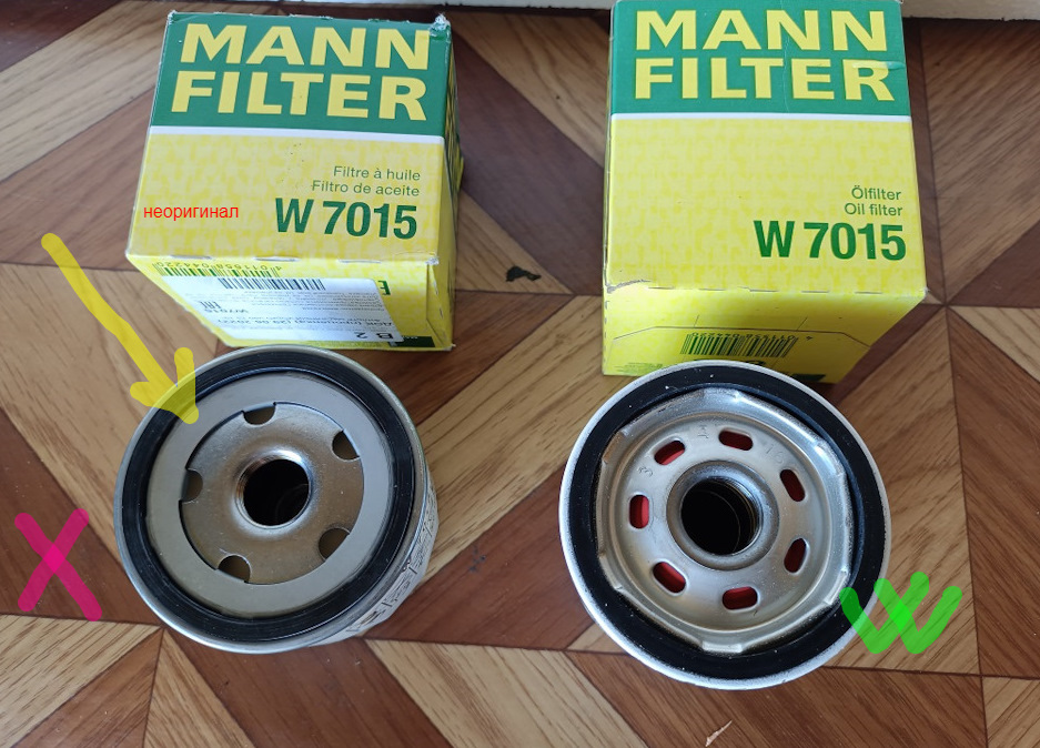

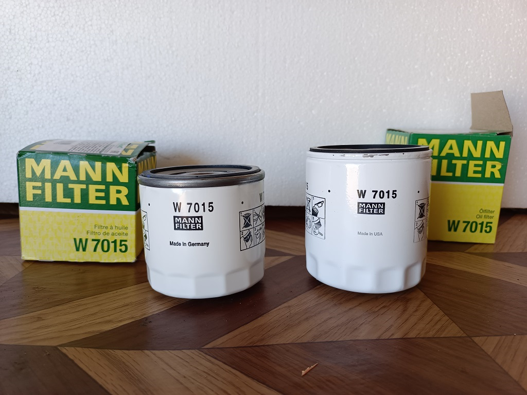

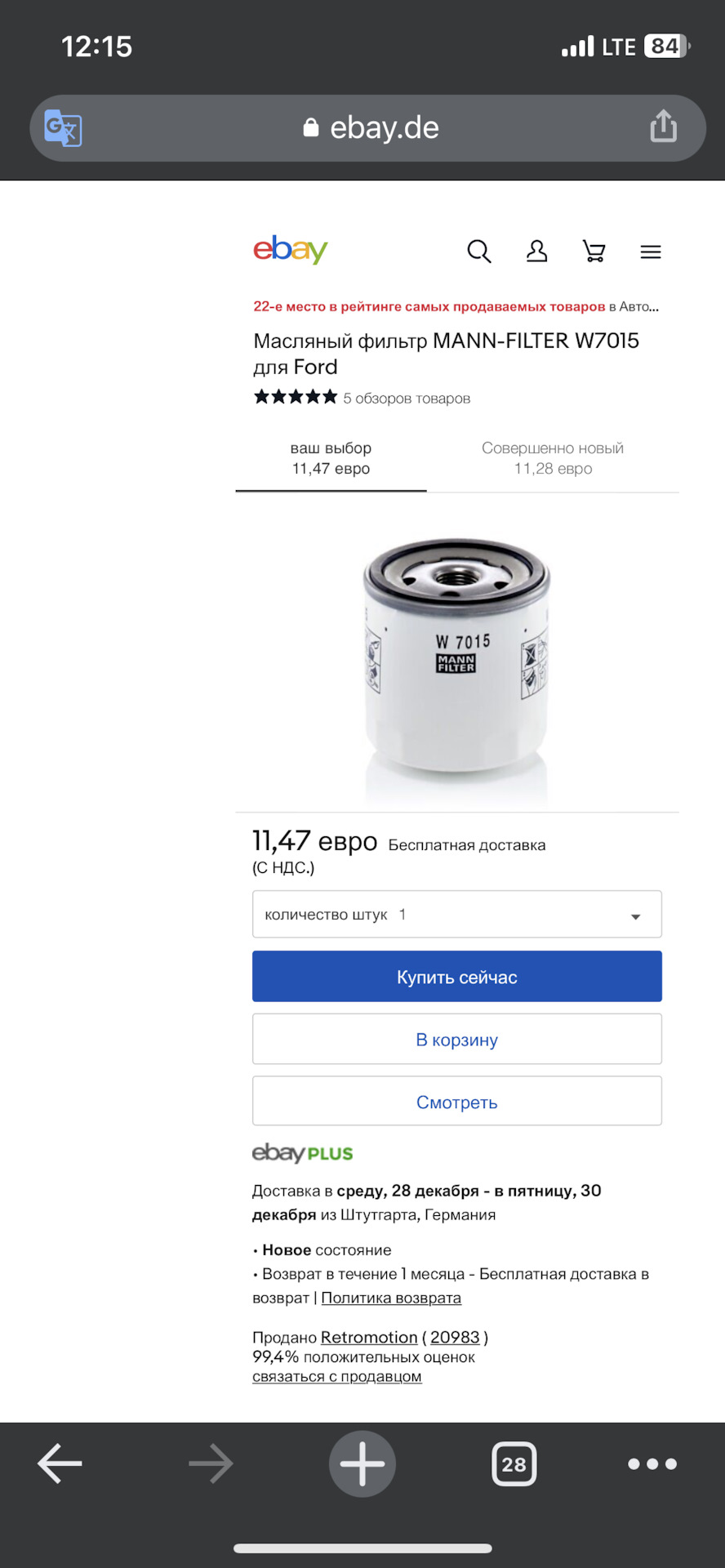

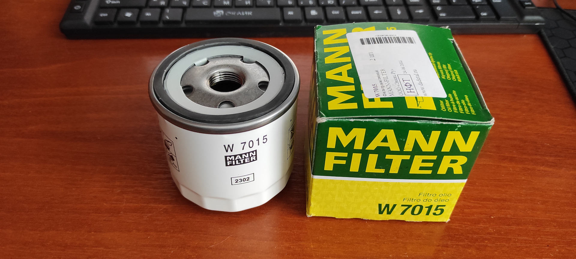

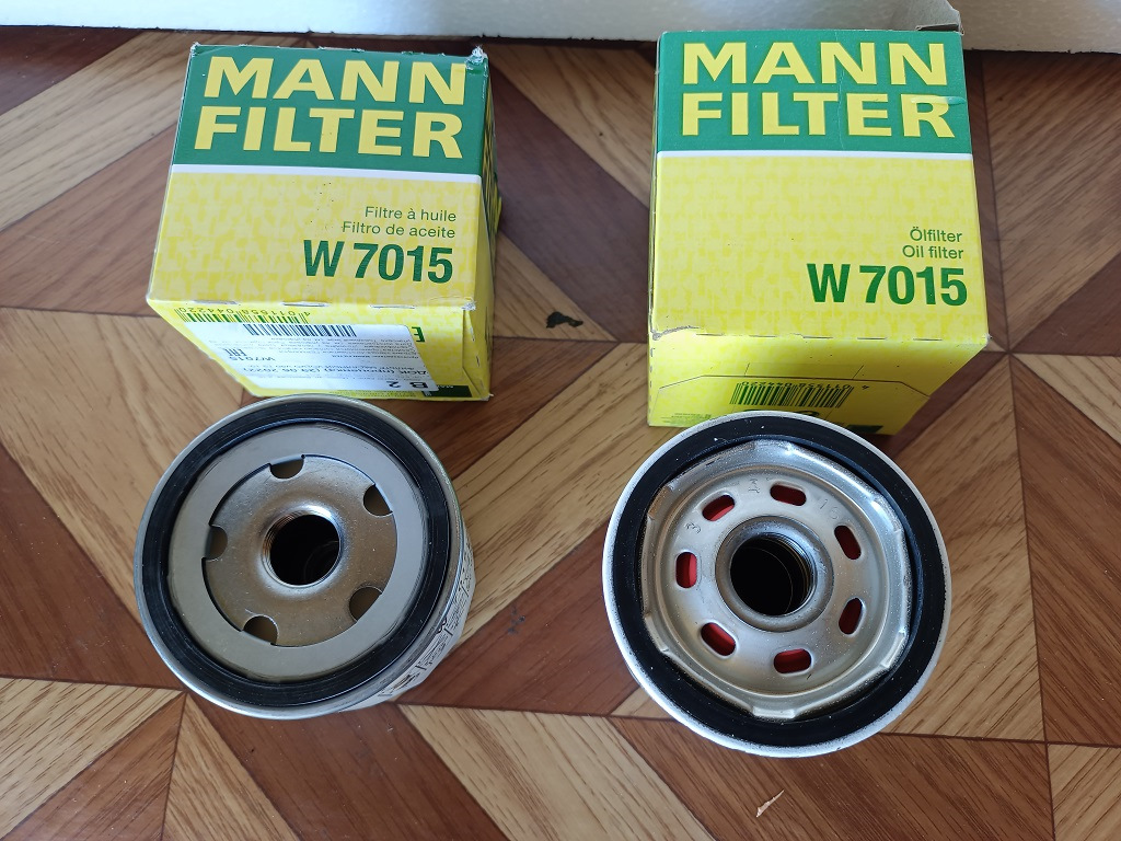

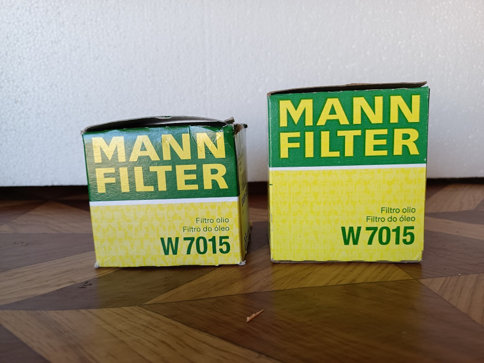

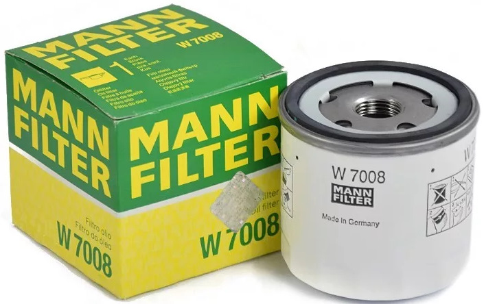

Давно не писал но тут подвернулась тема которая показалась интересна.Заказал масл. фильтр фирмы "манн", для форда использую именно его W7015, все как обычно сделал заказ фильтр пришёл на вид был похож, но насторожила страна изготовления, всегда был USA, а тут Германия, менеджер успокоил бывает разное(хотя мне приходили именно USA), принёс в гараж и решил сравнить с фильтром который был у меня в запасе …а он оказался совсем другой…смотрим фото(видео), в итоге вернул его взад, вернее в магазине заменили на "usa.".будьте внимательны при заказе (заказ был сделан у дилера)

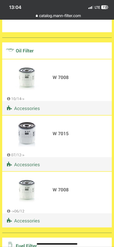

p.s. нашел в сети что уже некоторым приходил данный фильтр при заказе он похож на W7008,но почему маркировка другая?
В любом случае он не для куги 2 (2.5L).

он сам по себе подходит, но внутри немного другой (для др двигателя) лучше выбрать др модель(фирму)

Теперь W7015 именно такой. Мне с Автодок звонили, предупредили что такой будет. Но ещё можно встретить и прежний, правда дороже в 1,5-2 раза. Сайт производителя в помощь, на нём всё есть.

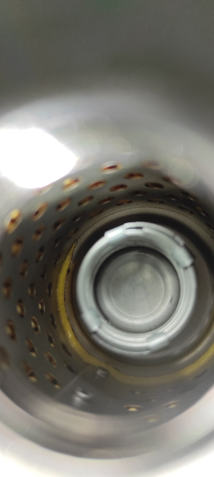

больше напрягло количество и укладка герметика внутри, как то для для такой конторы не аккуратненько))
Вот, точно такой же прислали. Это германский, а тот америка, и цена у них разная, жаль только что при заказе не указывают что именно пришлют.

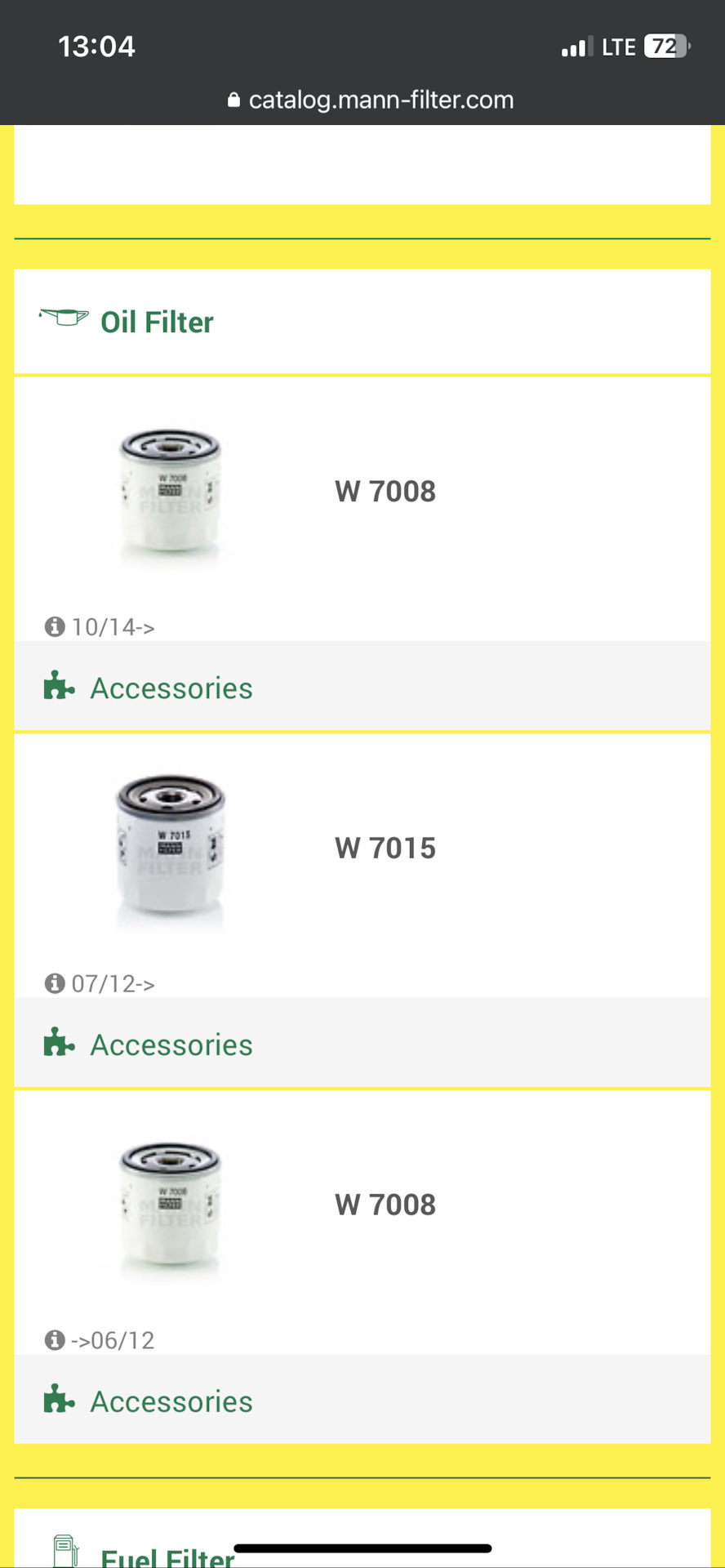

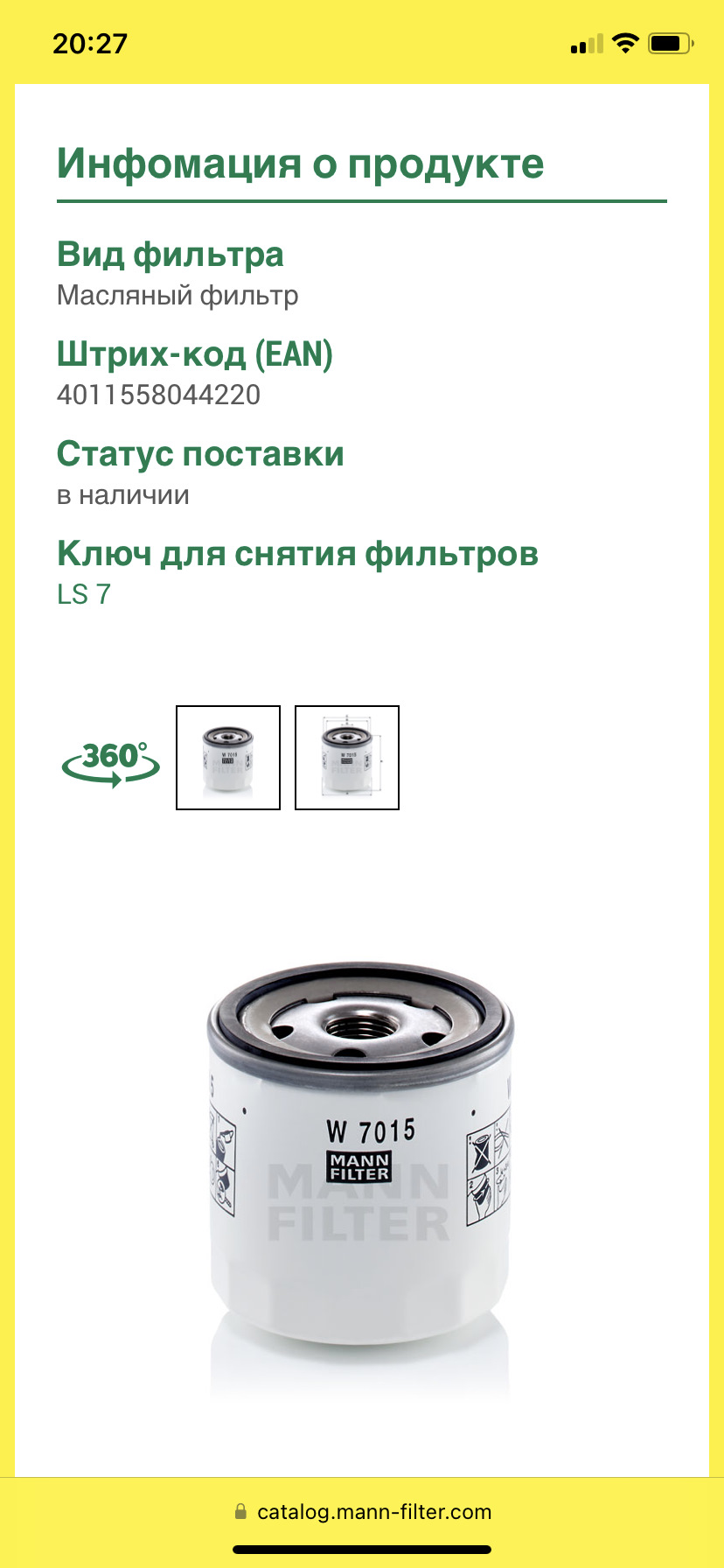

Все пишут про то, что подделка слева. В то время как на оф.сайте именно такой и представлен
ну да и если верить офсайту то и высота совпадает у маленького а не большого

ну по сути тот что больше идет на 2л, тот что меньше идет на 1.6. я ставлю на экобуст тот что побольше.
Подожди, диаметр резьбы одинаковый? Высота мешает установке ? Диаметр уплотнительной резинки, я не сомневаюсь — одинаковый. Так в чём же дело ? Разница, я понимаю, только в площади рабочей поверхности … Да пофиг, я бы поставил любой. Все равно указанные заводом 15 тыс км для смены масла почти никто не выезжает, т.е. фильтр меняется значительно раньше регламента. А оригинал или неоригинал — сейчас не важно, 90% ставят аналоги.
если зайти на сайт"манн" и посмотреть применимость фильтра, то можно увидеть что .да он идёт на фордовские движки до 1.6л, на двигатель 2.5л он не подходит, поэтому зачем?так же маркировка не соответствует на фильтре марке, отсюда вывод это контрафакт или брак, я не настолько богат чтобы рисковать, как то так.
7008 на 2.5 ставится без проблем, разница лишь в том, что давление на перепускном клапане разное.
Немецкий w7015 как то попадался, но по моему он был чёрный.
Согласен немцы чёрные фильтры делают, на их номера под ультрофиолеом посмотреть можно.
Вы не правы, есть белые, все зависит от артикула.

Да контрафакт, или поддельщики на более дешевые 7008 нанесли маркировку 7015)
Вообще эти два фильтра ставили на Фокус в 12 году W7008 до 06 месяца а после 07 уже шёл W7015.

Какой подделка? По внешнему виду тот, что слева настоящий, где отверстий много…
как мне кажется подделка слева, там отверстий мало, сам фильтр меньше в размере
Перепутал лево с право) Правый похож на настоящий, в тоже время выглядит как Fram. А тот, что слева это даже и не знаю… Невский фильтр какой-то.
Да левак конкретный, у меня такая же хрень была с оригинальным, прислали какую-то дичь.В БЖ моем есть запись про это г…
