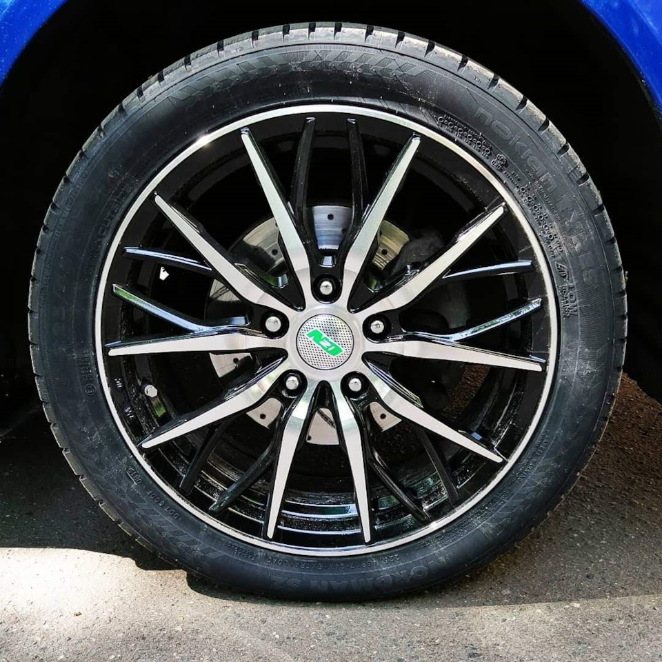

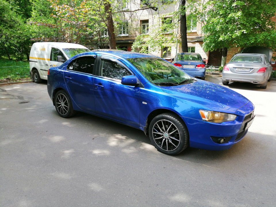

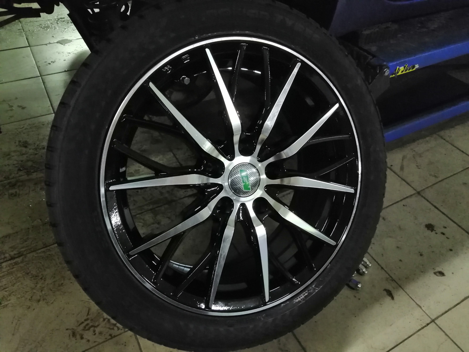

Восемнадцатые летние диски уже начали восьмерить, пришла пора замены.
Решил в этот раз не жестить, а поставит 17е =)
Заказал резину и диски в магазине BlackTyres
У них же и переобулся.
Если кому-то нужны параметры и размеры шин и дисков:
Шины Nokian Nordman SZ 225/45 R17 94W XL
Диски N2O Y4409 7x17/5x114.3 D67.1 ET46 BFP
UPD 2022: по прошествии трех лет эксплуатации могу сказать о резине и дисках только положительное. Резина держит дорогу просто супер и износ совсем не большой

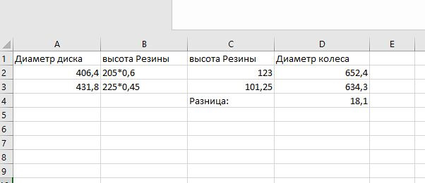

В стоке у нас идет 205/60 r16. 205*0.6=123 mm. У тебя 225*0.45=101.25. Разница в диаметре 21.75мм…почти 2.2 см в диаметре твое колесо потеряло. Чтобы выйти тебе на заводские параметры тебе нужно 225/55/r17. Считаем 225*0.55=123.75…зааод 123
Ужас) я в курсе данной ситуации, только не так считается. надо высоту резины умножить на 2 и прибавить диаметр диска, вот расчет. разница в диаметре со стоком 18мм в меньшую сторону. ну это просто слезы. а если брать резину 225 на 50 то колесо уже больше стока в диаметре на 4,4мм, поэтому я и сказал что это, скорее всего, максимальное приближение к стоку, но 55, колесо ГОРАЗДО больше стока будет. Вот именно поэтому, свою размерность резины, которая делает колесо чуть меньше в диаметре стоковой (на18мм) считаю идеальной
