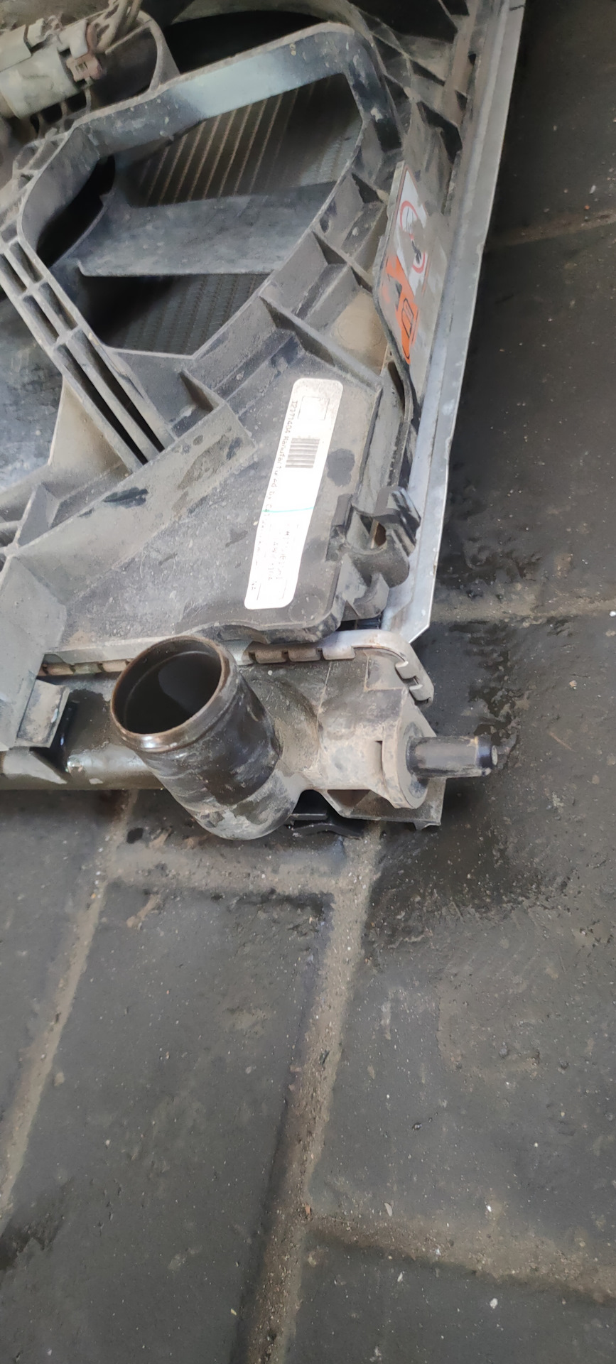

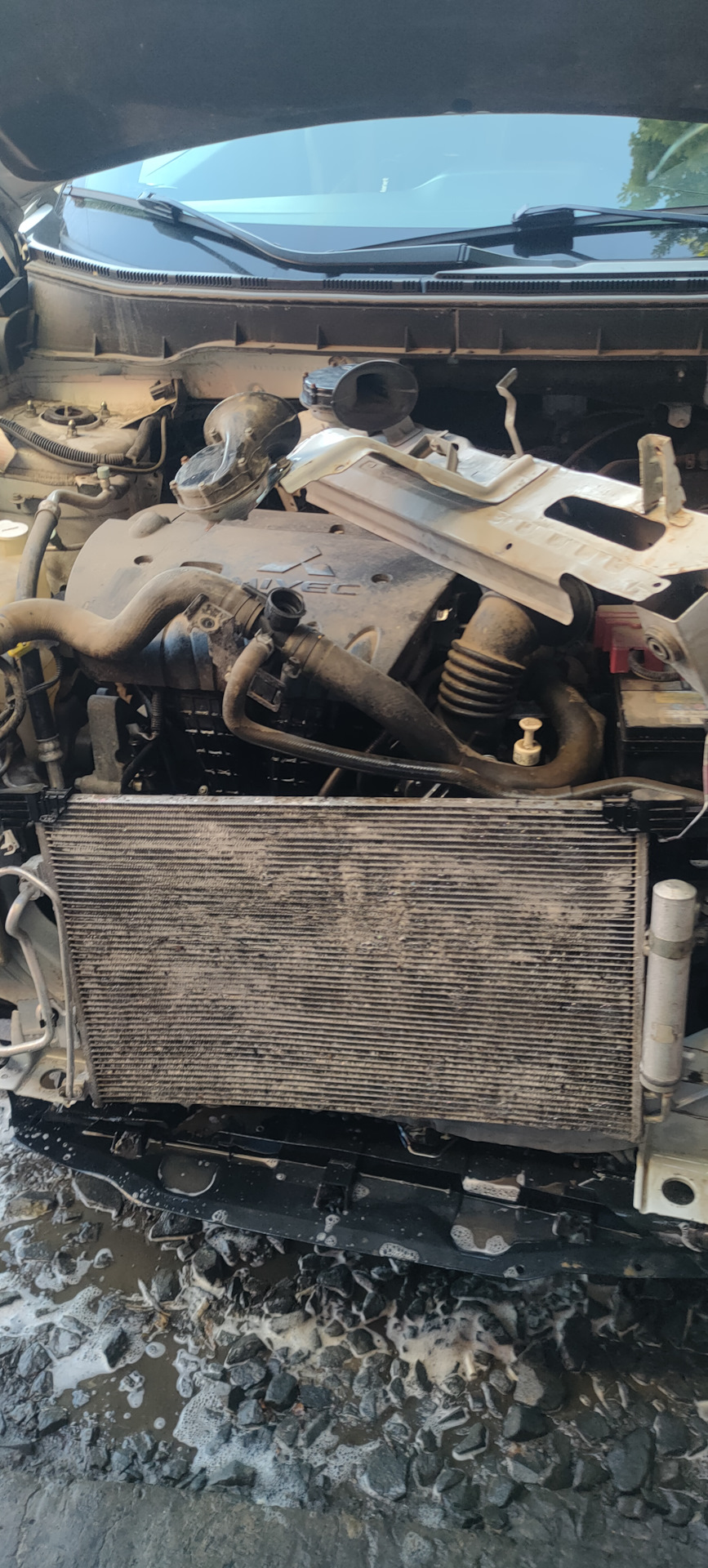

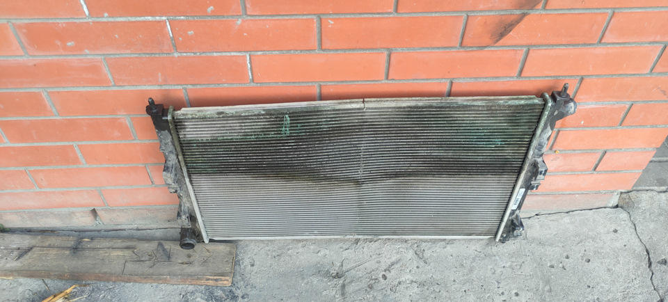

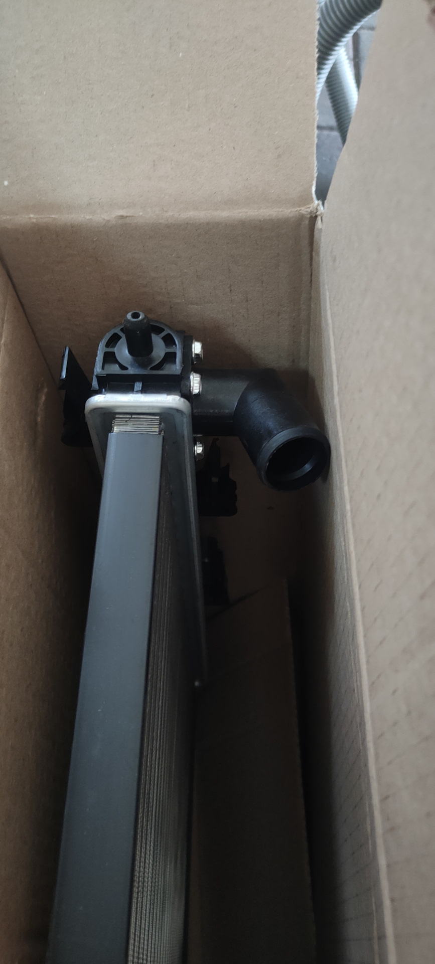

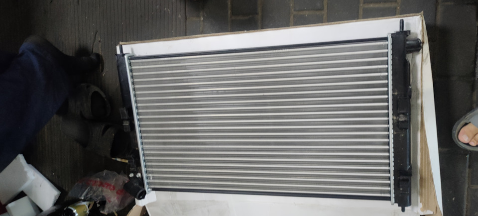

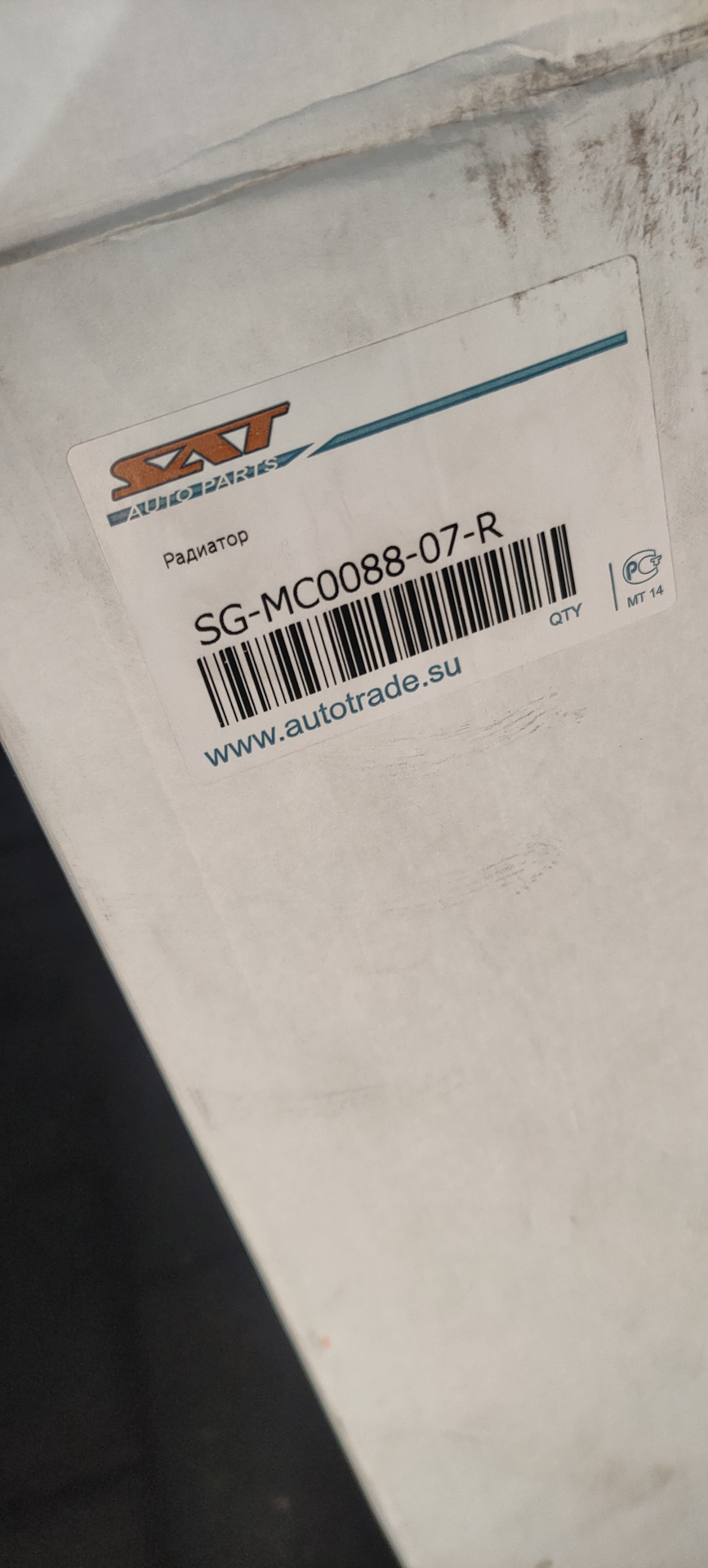

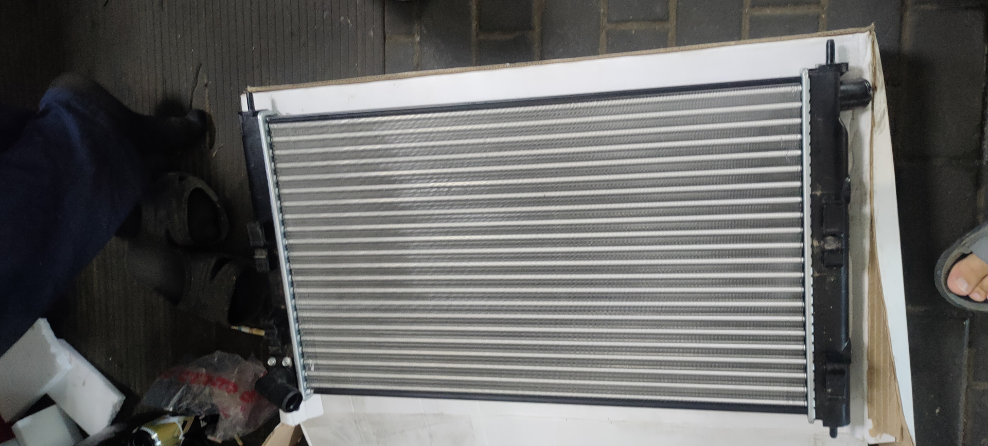

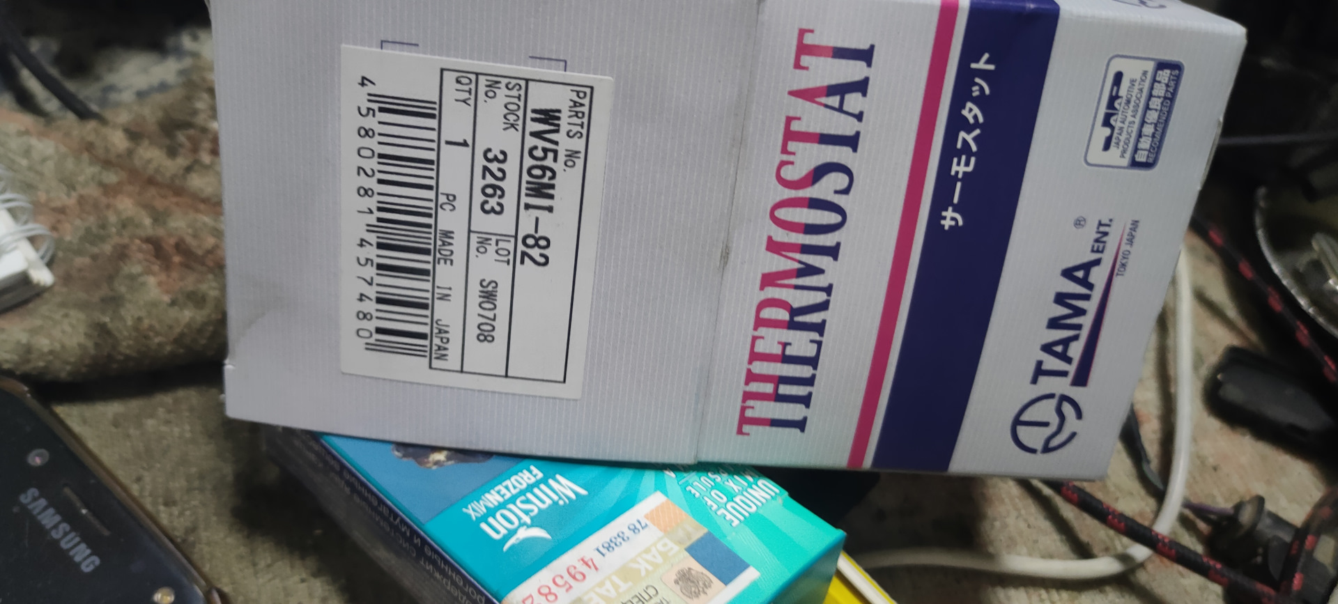

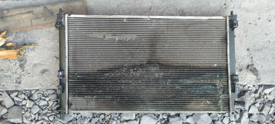

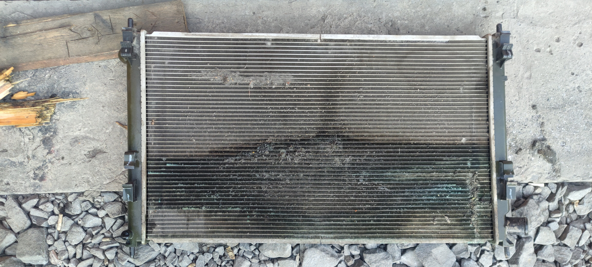

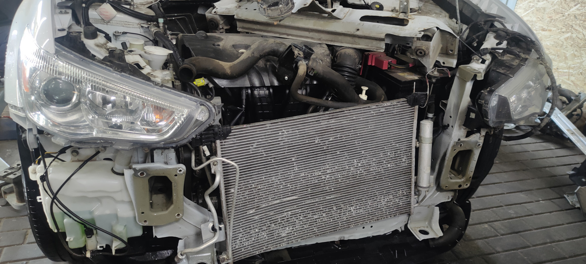

Потёк радик как всегда не во время. Как оказалось позже после мелкого ДТП был чуть выгнут к вентиляторам и они его протерли. Дырку еле нашли. Возможно что от давления ее и выдавило после подтирания. Стоя ещё заводской сделанный в США. На Asx по вину бьётся самый дешёвый 13 тр. Это очень дорого (sat) и причем 16мм. После сравнения и исканий приняли решение брать вроде подходящий бьётся для аута асх скроссера. Разница в верхнем патрубке. На фото будет видно. Размер его зато 24мм и цена очень хорошая! 4050руб! На 25.06.2022! Плюсом антифриз и термостат Тама. На драйве тем небыло. Поэтому решил поделиться. В наше время считаю очень актуально! Код sat нового радика SG-MC0088-07-R. В новом радиаторе крепёж был одинаковый справа и слева! А в оригинале справа крепления вентиляторов было ниже на 15мм. Пришлось чуть подр
езать крепления чтоб они стали ровно.
