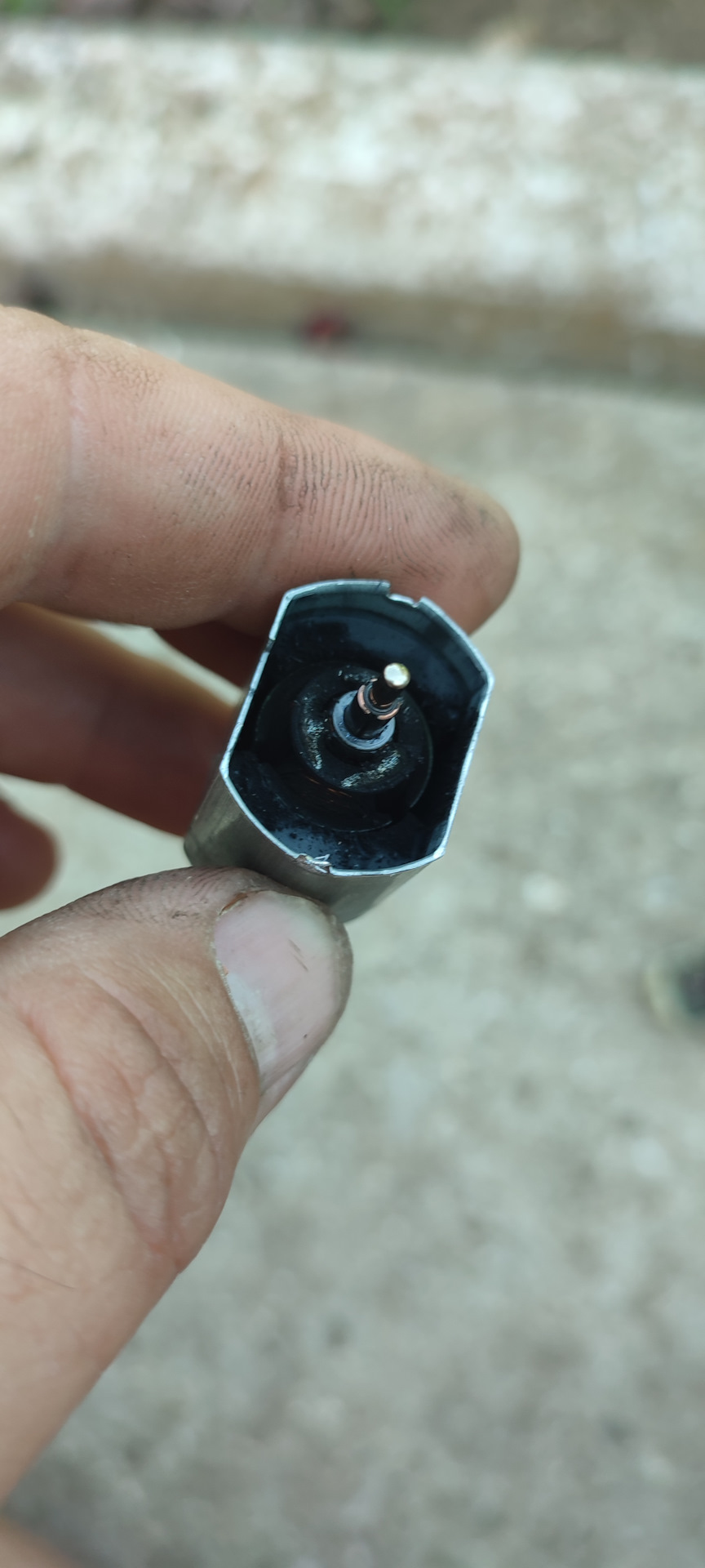

Старый моторчик можно разобрать и посмотреть в чем проблема, у меня вот тоже перестал срабатывать и закрывать дверь, купил новый не подошел печаль. Разобрал старый а там все в пили от сщетки почистил все и заработало! Вообще на коллекторе все в саже от щетки. Буду искать дальше моторчик.
