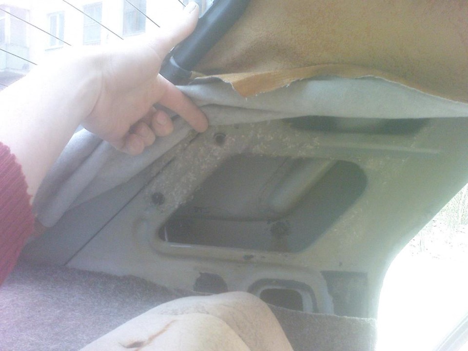

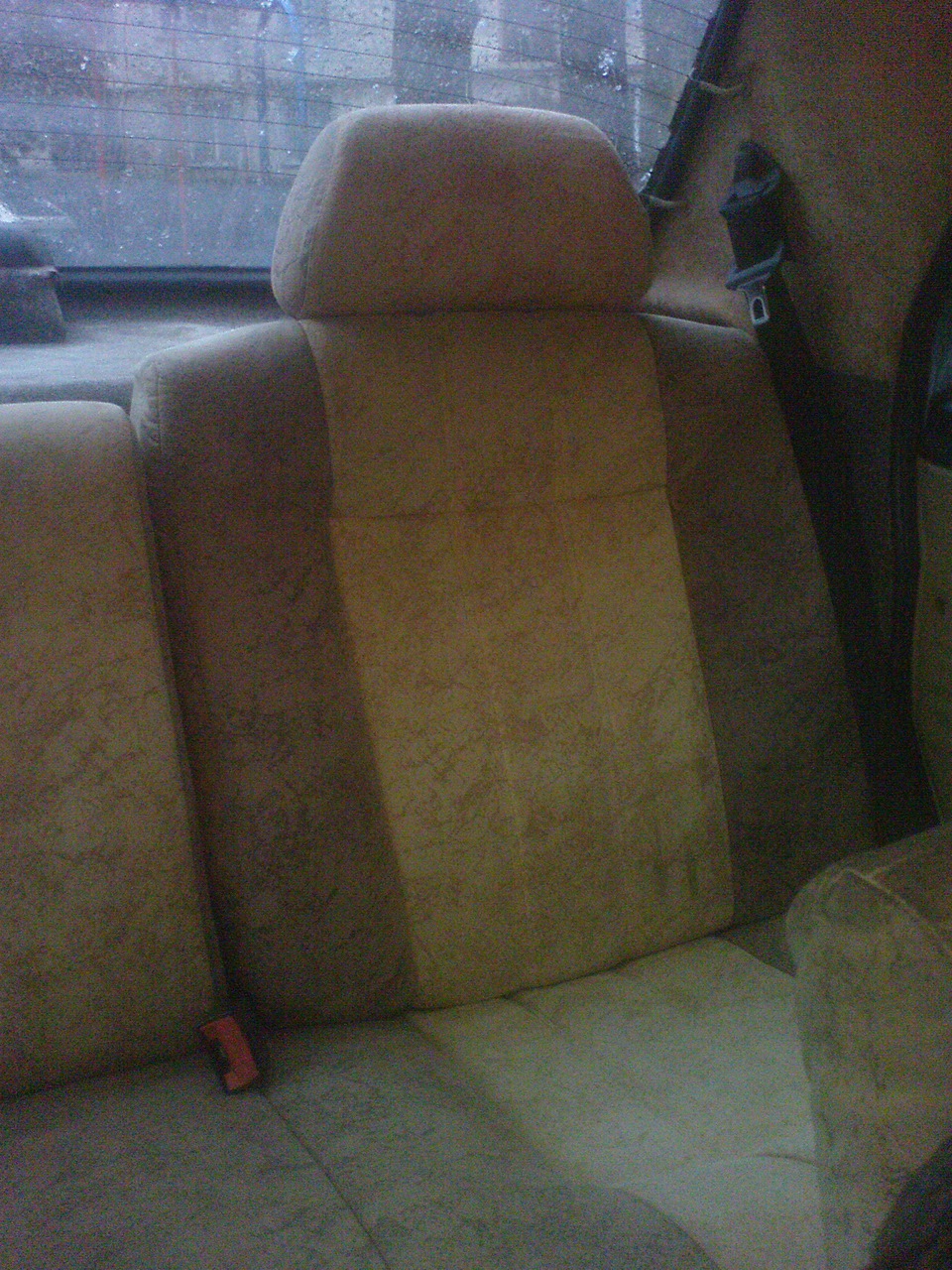

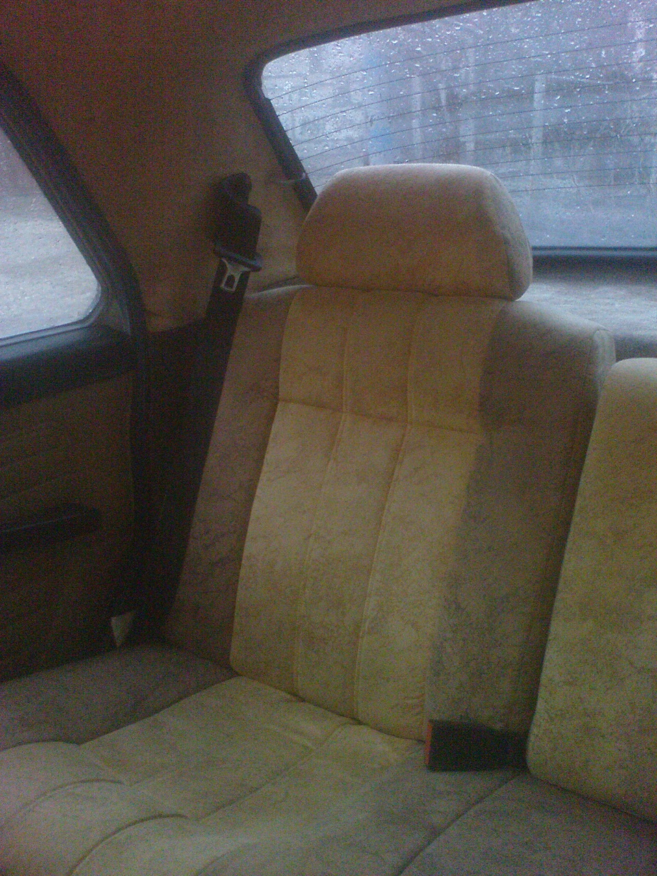

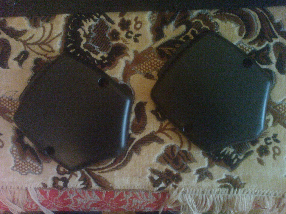

Примерялся долго. Собирался варить, как на 105-х, но в конце концов сделал просто.

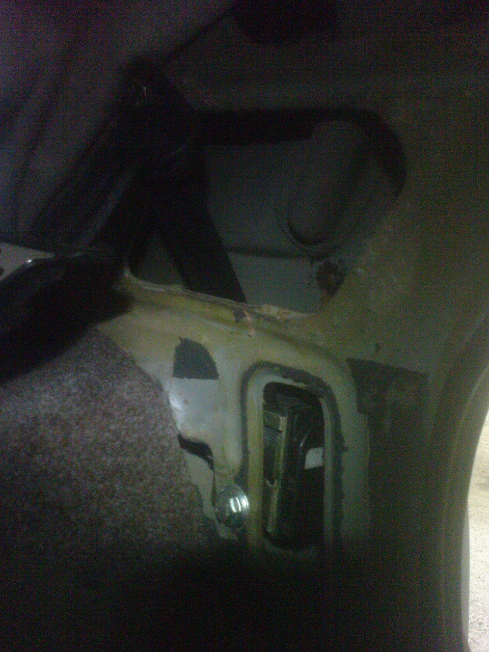

Дырки М10 и широкими шайбочками проложил.
Кромочку, где трётся ремень, загнул плоскогубцами и протёр тряпочкой.
3-й ремень (поясной который, в р-не подлокотника) просто положил под сиденья — его высоты впритык хватает над днищем.
Саму катушку просунул со стороны багажника. В одном положении бочком проходит еле-еле. Потом отмыл от вековой пыли.
Прорези для ремня сквозь обивку потолка сделал на 9 см ниже болта верхнего крепления.
Декоративные пластмассовые крышки прикрепить не получится — упираются в спинку.

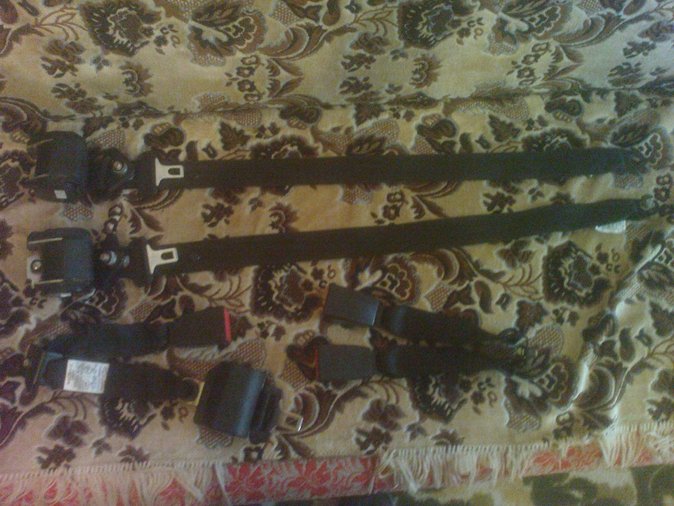

а какие ремни использовал?
Должно быть видно. что обычные волговские. Чёрного цвета. Больше уточнить ничего не могу.
передние?
Хоть меня и считают извращенцем. раз владею 2 Волгами, но не настолько я болен, чтоб вместо задних НА ЗАД колхозить передние.
