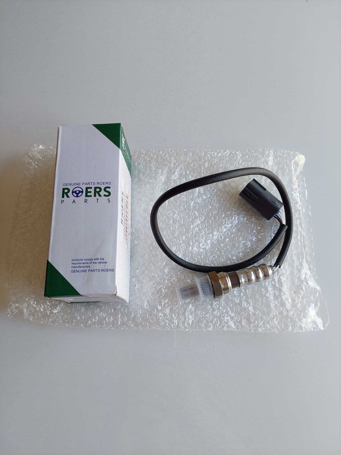

Была куплена вот такая:

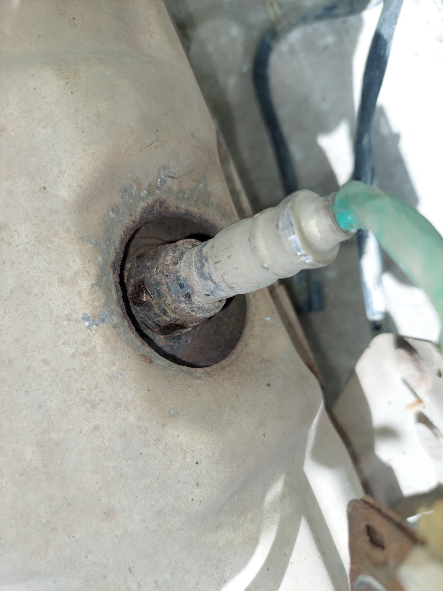

Второй датчик у нас расположен максимально удобно. Вертикально вверх под днищем и утоплен в выхлопную трубу, чтобы уж наверняка не подлезть рожковым ключом.

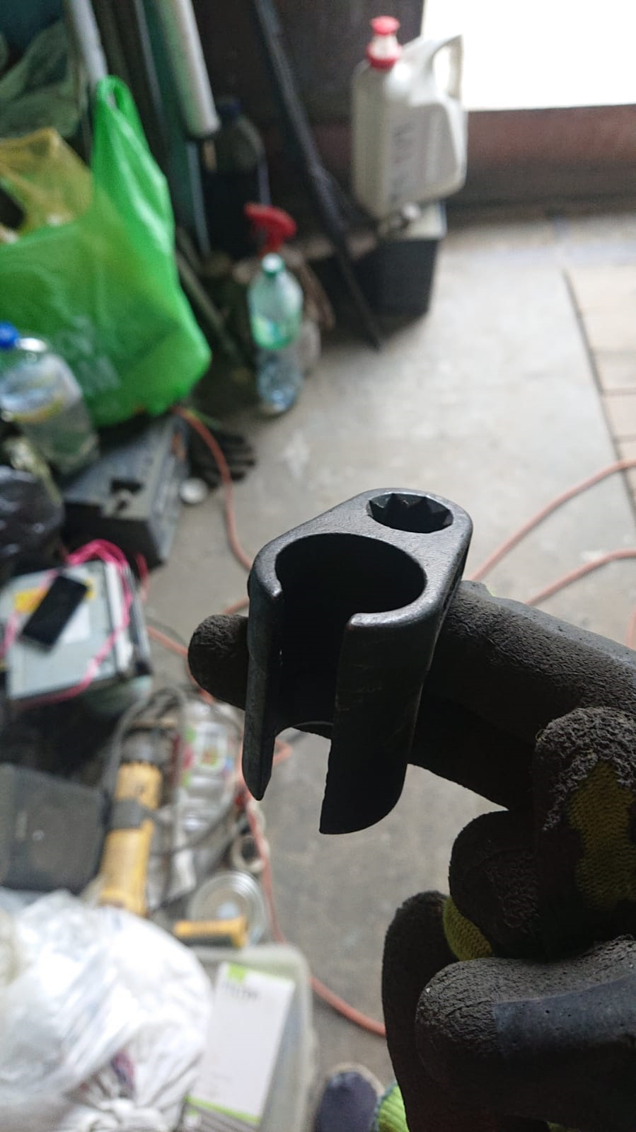

У соседа нашёл съёмник
Грани на лямбде слизались с первого же поворота.

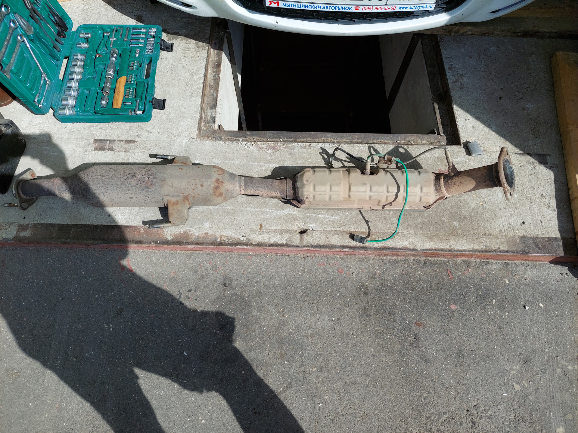

Снимаем среднюю часть системы. Очень не хотелось, но не страшно, там уже всё крутилось когда вторая банка ставилась и двигатель менялся.
С катализатором всё хорошо, просвечивается, не забит.
Виновник торжества:
Наварили ключ, начали крутить — он обламывается. И мы вместе с ним.
Берём прут примерно 15мм и варим уже прям в обломок. Вот тогда эта зараза откручивается. И чего ему не крутилось на месте — непонятно.

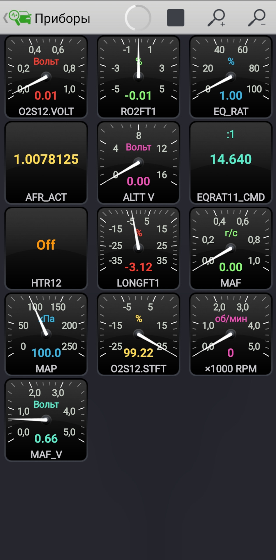

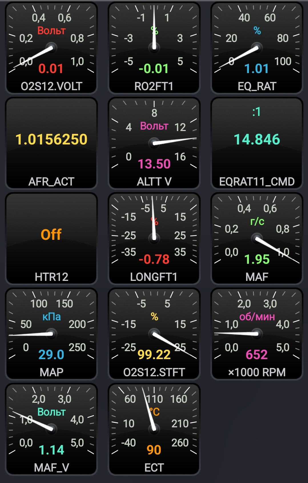

Почитал форсканом, маф работает правильно, по идее.

По форскану вроде маф скорее жив, чем мёртв.
Он реагирует на нажатие педали газа? за диапазон 410-490 мВ выходит не смотрел в проге? Если это ОК, то надо смотреть звонить линию до второй лямбды на обрыв.
На нажатие педали реагирует.
Ты имеешь ввиду maf_v?
На холостом ниже 1.16 нет. В диапазоне до 3 примерно 2.7, выше 3.7. Ступенчато изменяется.

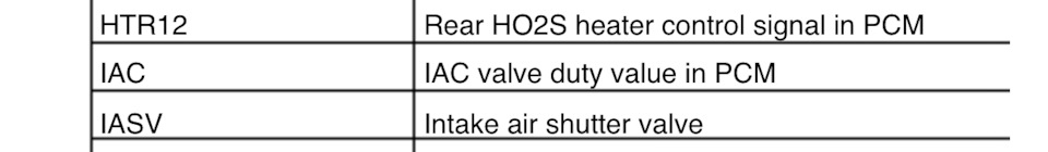

А параметр HTR12 подогрев, какие показания давать должен? По форскану каждую секунду меняется ON-OFF.
Не готов сказать, это контроль нагрева мониторинг по PCM, как должен выглядеть не скажу.
