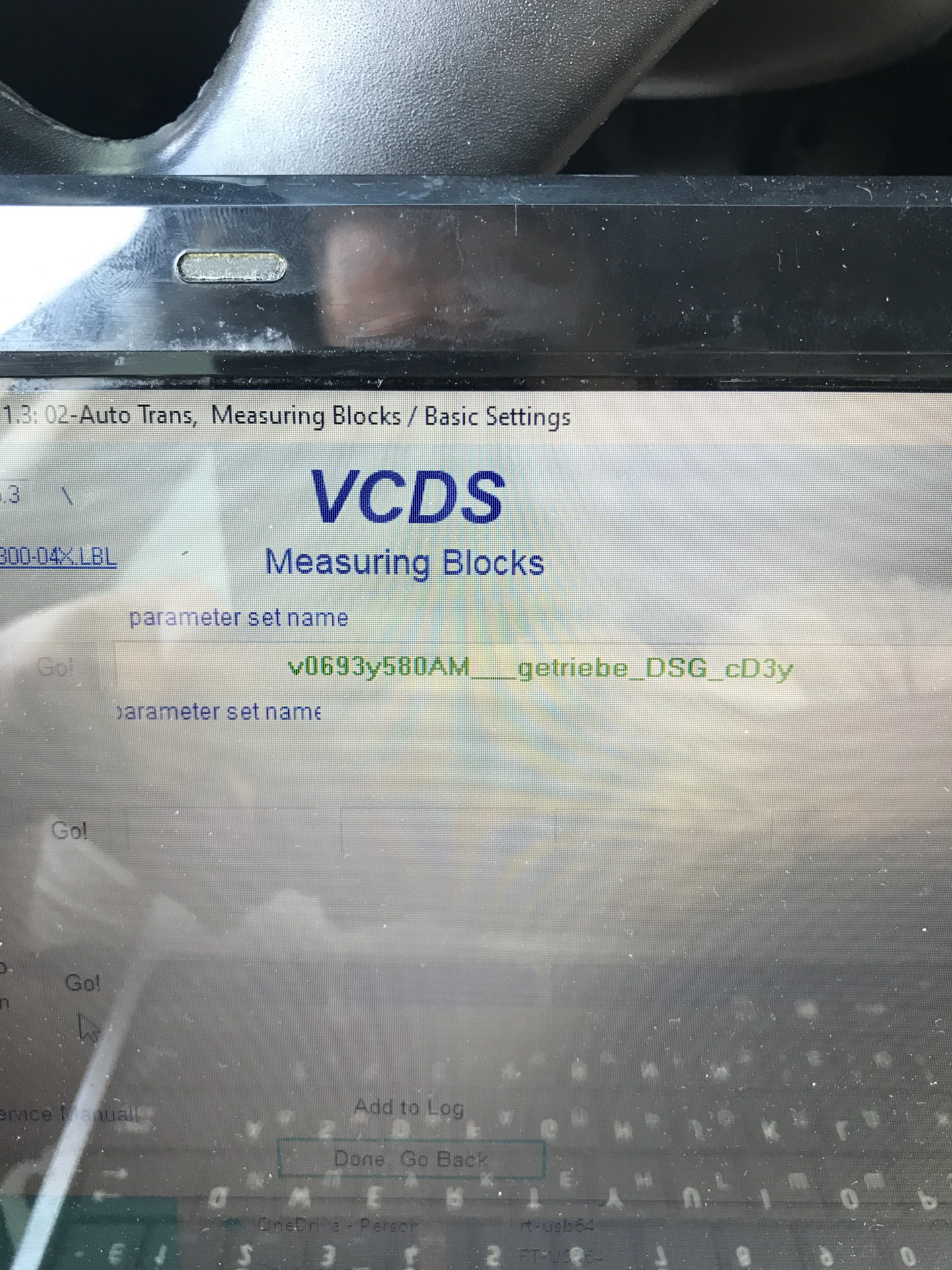

Определили что у меня стоит прошивка от пассата. Стоит cD3y, а должна DD3y.
Спасибо огромное BrianOConner333

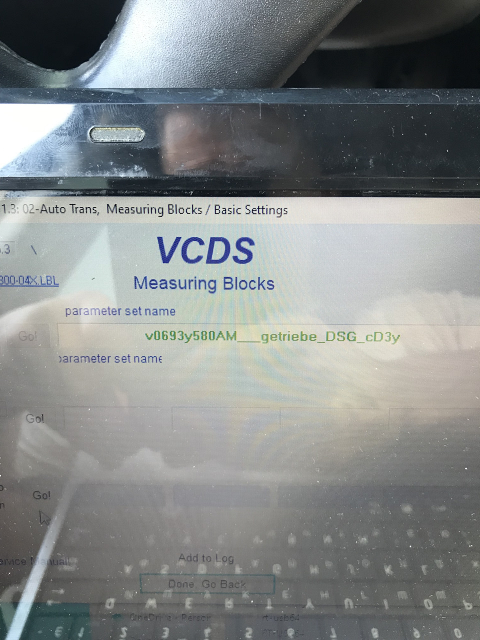

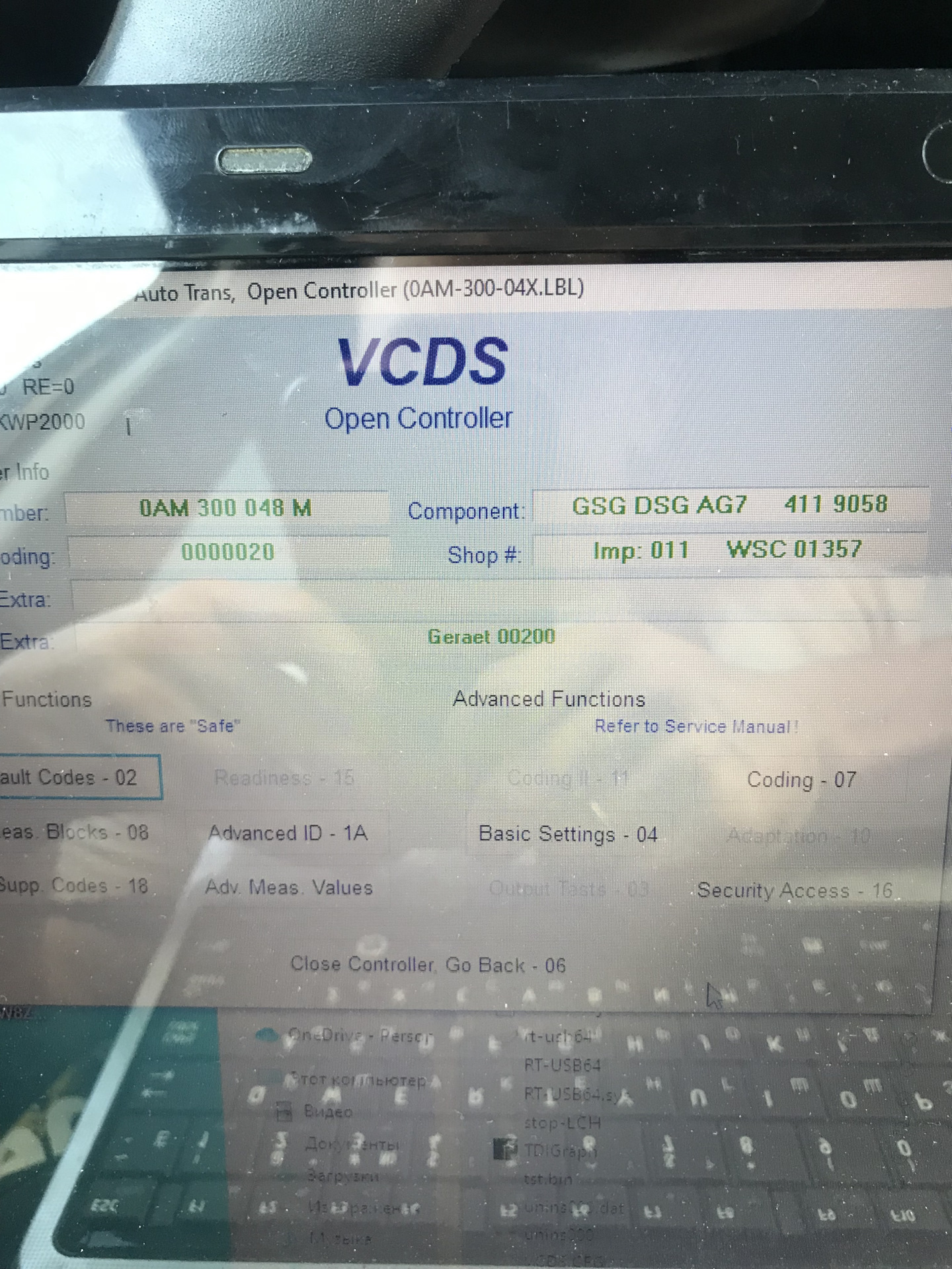

Узнал. какая у меня MGL (дсг7)прошивка стоит 411 9058 (файл cD3y)
v0693y200AM___getriebe_DSG_DD3y_sw.sgo

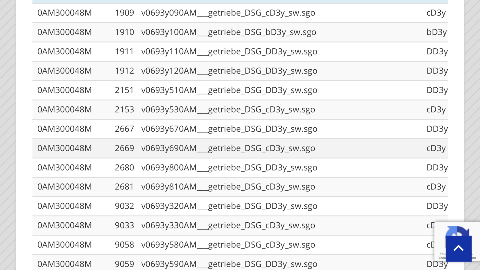

Залез в таблицу прошивок для этой коробки. А там их тьма. И вот как понять какая нужна именно для моей машины? Вся эпопея с этим вопросом в том, что мне не нравится как она работает, даже после замены сцепления, мехатроника, платы. Все осталось как и было. И я вот задумался, а не прошивку ли мне залили не ту(точнее запихнули Мехатроник ремонтный с не той прошивкой)
Вот как определить нужную.
Машина Октавиа а5 10г. 1.8tsi
