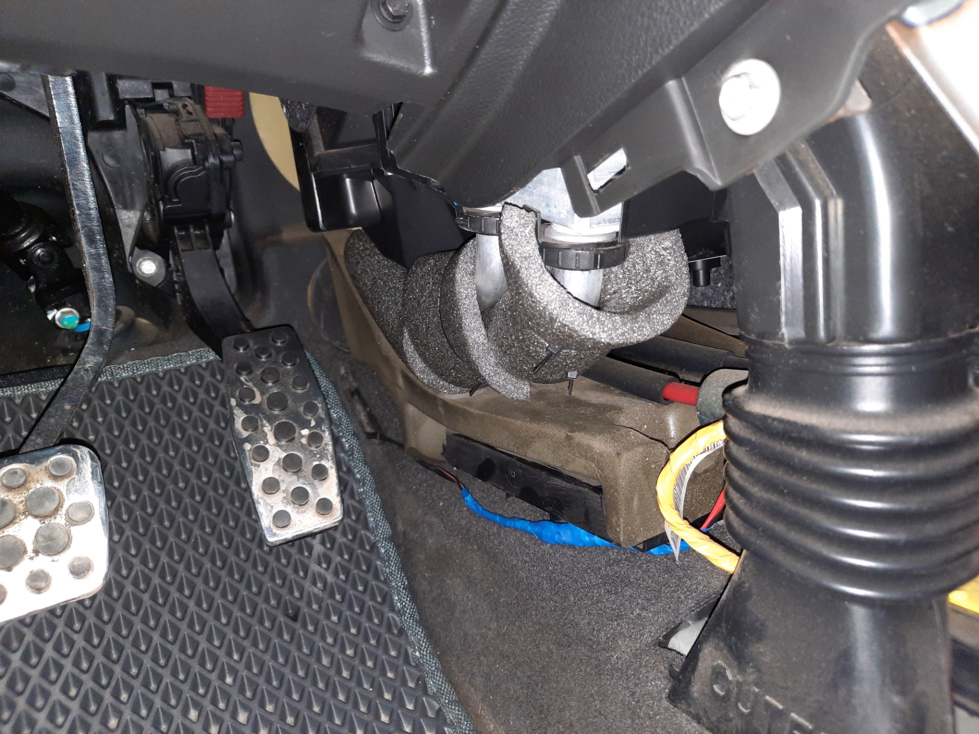

Долгие годы летом я страдал от того, что правой ноге гораздо жарче левой. Особенно в дальних поездках в жару.
Но что-то не искал решения — было лень, видимо.
И тут на неделе увидел в бж одного Опеля запись по теме с решением.
Итак.
Снимаем накладку возле педали газа.
Берём утеплитель для труб 22мм внутреннего диаметра (на рынке палка 2м стоит 50р) пластиковые стяжки подлиннее — удобнее будет.
Утеплитель режем по длине на месте на нужные пару кусков. и получившиеся куски вдоль, чтобы накинуть на трубки подогрева.
Все крепим стяжками.
Делать нифига неудобно. А чем больше размер вашего тела — тем интереснее поза в процессе.
В общем результат — стало лучше.
Жена подтвердила — нога перестала греться.

Если уж изолировать то черным, этот поплавится
Пока все норм
Зимой будет пост «делаем теплей правой ноге»😂
Будет видно. Зимой вроде не должен страдать так как печка греет и так)))
Как бы её не расплавило, надо было как я. Хотя тепло всё равно вверх идёт
Не должно. Максимум там сколько — 90?
На Опеле не расплавило как я понял
Максимум там 108
Катаюсь с HUD дисплеем на панели, вывел туда температуру.
Пока выше 87 не поднимается. Будем наблюдать
А ну у вас же 1.6
