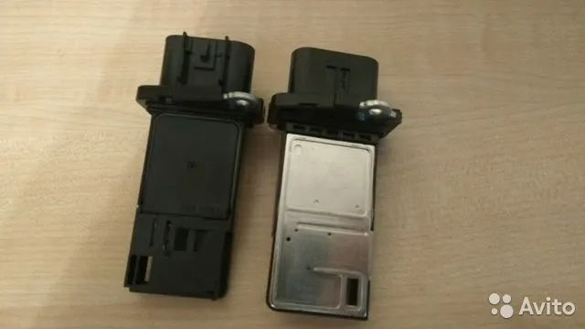

Всем доброго времени суток. Собственно суть проблемы понятна из названия. Решение проблемы пришло не сразу, пришлось попотеть.
Вот та информация, которую я использовал:

С появлением ошибки совпал треснувший выпускной коллектор. Владельцы Каптив c A24XE хорошо знакомы с этой проблемой. После замены коллектора ошибка не ушла, но стала вылетать заметно реже. Идем дальше — проверил свечи – подъустали, тоже поменял. Вместе со свечами заменил воздушный фильтр, тк проблема может быть из-за недостаточного количества поступаемого воздуха. Далее наступила зима и ошибка больше не вылетала, как оказалось до весны. Как только потеплело, беда вернулась. Проверили компом – появляется при скорости 80 км/ч. К сожалению не помню цифры по коррекции, всё это растянулось по времени. Диагносту не понравилась кривая работы первой лямбды, перекинули их местами. Торопился, тк на следующий день нужно было ехать в отпуск. Не помогло, но работа двигателя изменилась, может эффект «плацебо», не знаю, но диагносту работа 2 лямбды понравилась больше. Проехались с подключенным сканером, посоветовались с другим спецом, говорит 100 пудово ДМВР, но это не точно… Его можно даже как бы помыть, но средство закончилось и человек покупать его больше не собирался. Нашёл в продаже на Драйве оригинальный б/у датчик, продавец писал что исправен, поменяли из-за ошибки в диагностике – был подсос воздуха. Цена смех- 1 тр, причём человек брать деньги отказался до того момента пока не попробую в работе. Получил, установил.
Два месяца – полёт нормальный, правда езжу в основном сейчас по городу, на трассе 3 раза был. Но беспокоит другой момент – почему эта зараза зимой не вылетала, когда морозит особенно? Что-то не уверен что эта история закончилась… Всем добра.
