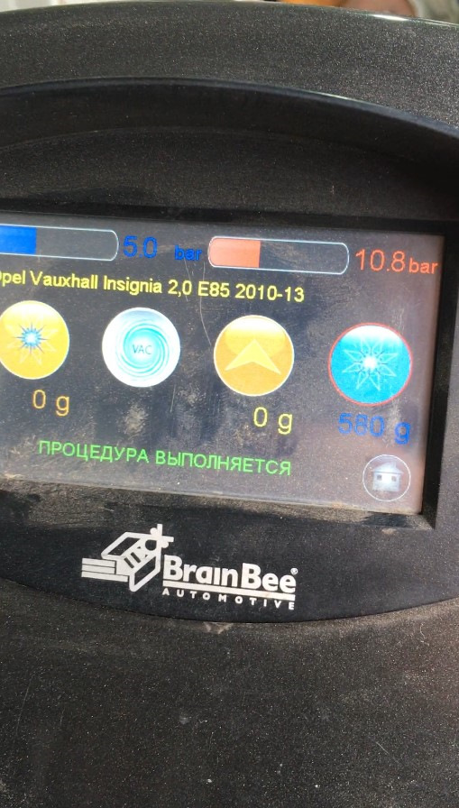

в мае включил кондей — тепло дует .
поехал на местную СТО, узнал сколько стоит — 3500р. (офигел).
ну что поделаешь — заправил . хорошо что не в Москве, из чатгруппы сказали что цена в столице до 5000р.
(говорят осенью заправка еще была 1200-1500р. НО сильно подорожал газ).

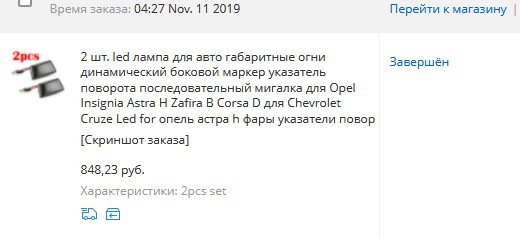

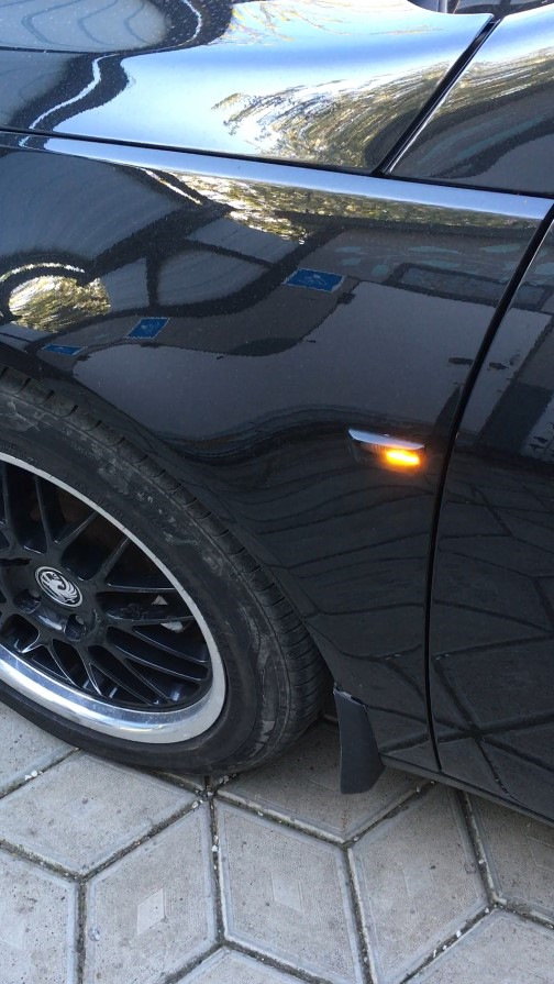

наконец то установил повторите с али ( год наверно возил в багажнике, все времени не было).
+ они немного болтались :(
сравнил родные с алишными, подколхозил немного и все ОК теперь стало, держится. (пришлось нагреть и подогнуть язычок).
пара фоток пара видео внизу.

в общем нифига не помогло .
замена прокладки ( после зеленки и 1200км ).
спустя 2 недели и опять пустой кондей .
где то еще вытекает.
для тестов с зеленкой мне ООЧень далеко ездить к сожалению ((( по пробкам 1.5ч (((
ну и потом я особо по будням не езжу — работа далеко, и машина просто стоит в гараже .
думаю менять уже что то кардинально.
начну с радиатора + все прокладки ( хол гор контур ).
если это не поможет — значит трубки будем смотреть . или менять их или паять .

Съездил. Нашли . Радиатор -течь.
Заменил радиатор на новый в ЛПГ. Помыли радики все.
Пока норм. Через пару недель посмотрим. 5мая еду до воронежа и обратно. . Надеюсь все норм будет

повтлрители не правильно стоят, полоска бегает не в ту сторону, я когда свои ставил тоже так же накосячил.
самый прикол когда я ставил ( подключал) я видел бегунки … почему то вперед идут .
попытался поменять местами — не тут то было . тоже самое .
и я не могу их перевернуть, они же трапециевидные ! понимаешь . что на левую сторону что на правую — одно и тоже выходит ((( китайцы левак гонят походу ((( .
У меня получилось изночально как у тебя, потом люди подсказали что нужно просто повторители местами поменять, с правого крыла на левое с левого на правое. Поменял и все как надо стало и у тебя я вижу тоже самое . Попробуй
Ок. Попробую. Но мне кажется я пробовал- не выходит, тоже самое будет.
slim999
Переделал
Ну вот, теперь огонь . Поменял местами ?
да . странно что в прошлый раз у меня не получилось . может пива много выпил :) жара в голову ударила )))
😂 бывает ).

если кондей дует теплым — его не заправляют. ищут место утечки.
система замкнутая. в ней нет расхода. в нормально работающей системе не надо ничего дозаправлять, доливать.
а если дозаправлять — то следующий этап будет замена компрессора и других компонентов.
Чтото я не понял. Тоесть ты хочешь сказать что за 8 лет фрион не может кончиться ?
И то что когда аппарат подключили и там оказалось 0, и они залили 600гр, проверили на герметичность-все ок, отпустили с миром, и обратно я ехал с холодом внутри — все это фигня, лож и такого не может быть ?
может, но не должен. =) если в системе ДЫРЫ, то и быстрее кончится )))
проверили они не на герметичность, а на отЪ…бись… )))
"ололо" внутри — это конечно замечательно и радостно — но жаль что не на долго.
4350р. в небо =)
"ололо" исправил ( писал с телефона ) .
3500р.
так а что ты предлагаешь делать ? ездить без холодка, но с 3500 в кармане ?
искать место утечки предлагаю. а потом заправлять.
небо фреоном не заправишь. нету столько его и дорохо выйдет )
да откуда ты решил что утечка есть ? я вот этого не пойму никак, с чего ты решил на 100% ?
я лично не могу сказать есть она или нет, я не проверял сам . слышал что пускают синьку по венам вроде и смотрят где вылезет.
если учесть, что с завода машины обычно выходят с заправленным контуром кондиционера, то:
есть фреон в системе — нет утечки.
нет фреона в системе — есть утечка.
все просто =)
и кончится он никак не может так я понимаю ?
т.е. тупо вытек !
да. не может. это не бензин.
да, вытек, точнее испарился.

Можно заправить с красителем и посмотреть через некоторое время место утечки…
а можно сразу пройтись по системе электронным течеискателем.
а с красителем обычно заполняют по умолчанию после ремонта или жалоб клиента на утечки.
если человек приехал с пустой системой и не после замены компонентов, то не залить краситель имхо дурной тон для сервисменов и нехороший сигнал об их компетентности.
В общем заменили резинку ( прокладку) и все теперь ок . Давно хотел написать, но все не было времени . Еще в мае этого года починил. Залили с краской и погнал 1200км. На кондее гдето 500 проехал. Проверили УФ и нашли мелкие брызги . Уже август — полет нормальный!
