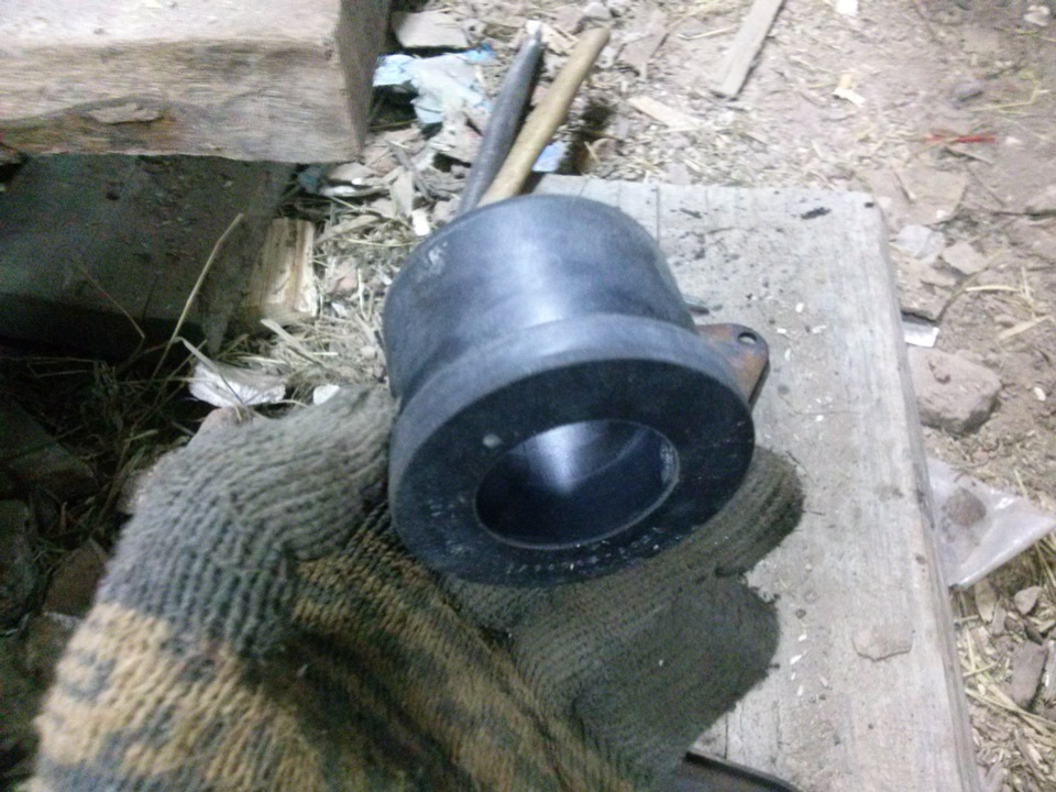

Первым делом я отправился в грузовой магазин по запчастям для поиска нужной нам втулки. Называется она так: Втулка балансира ПАЗ (Ярти)

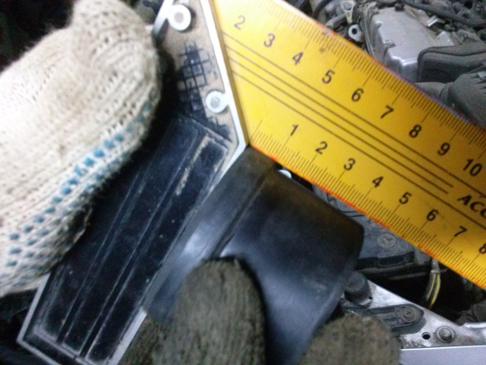

В руках был опорный подшипник, я его сравнил по диаметром и они как с одного конвейера! Все диаметры нам подходят. Забираем с собой.

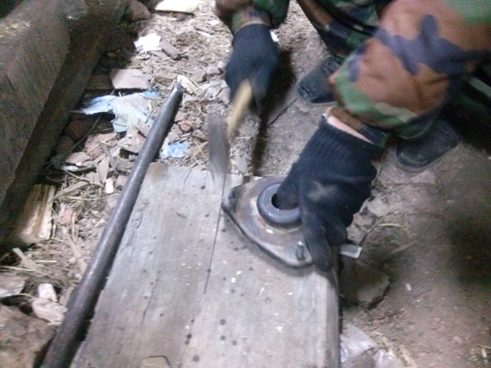

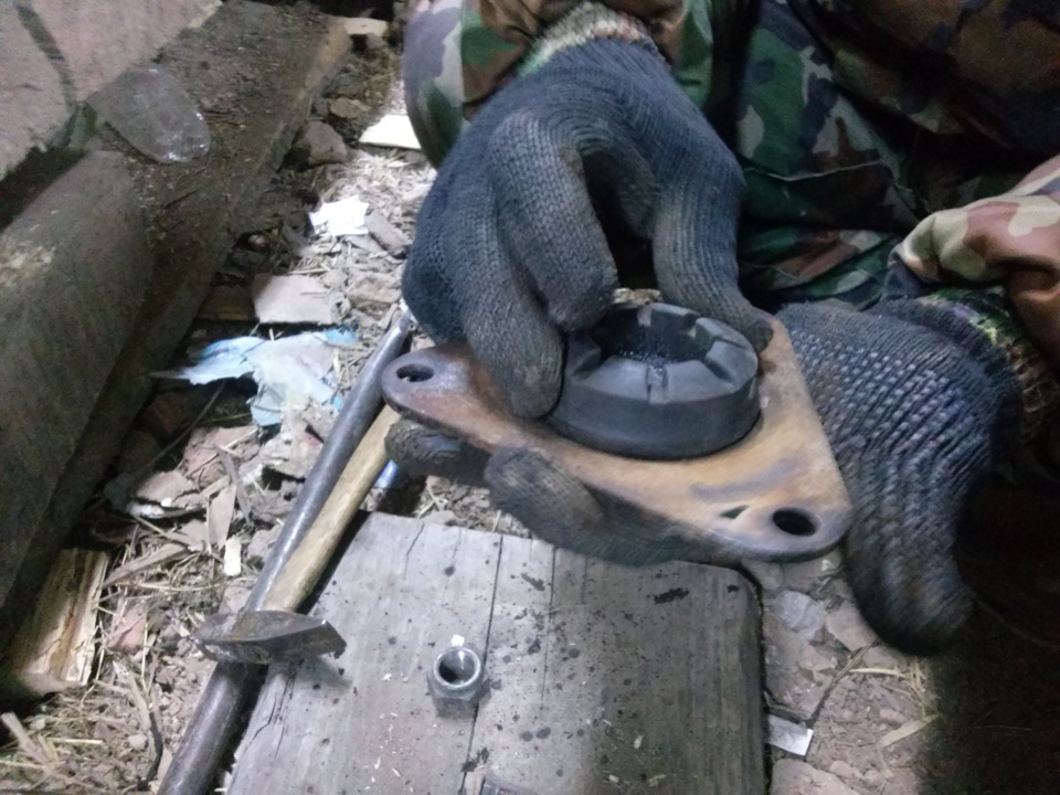

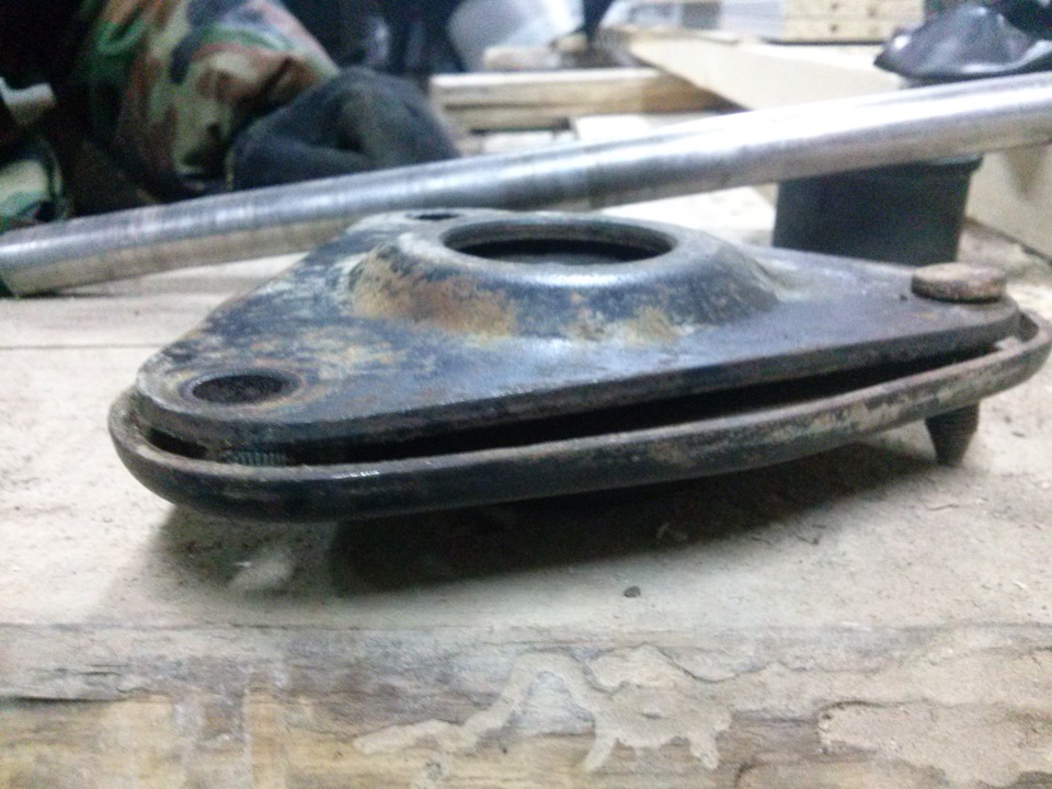

Когда у нас все разобрано, а у меня менялись стойки, берем в руки опорную чашку и наша задача его рас половинить. Тут все просто, уложим и молотком выбиваем 3 болта.

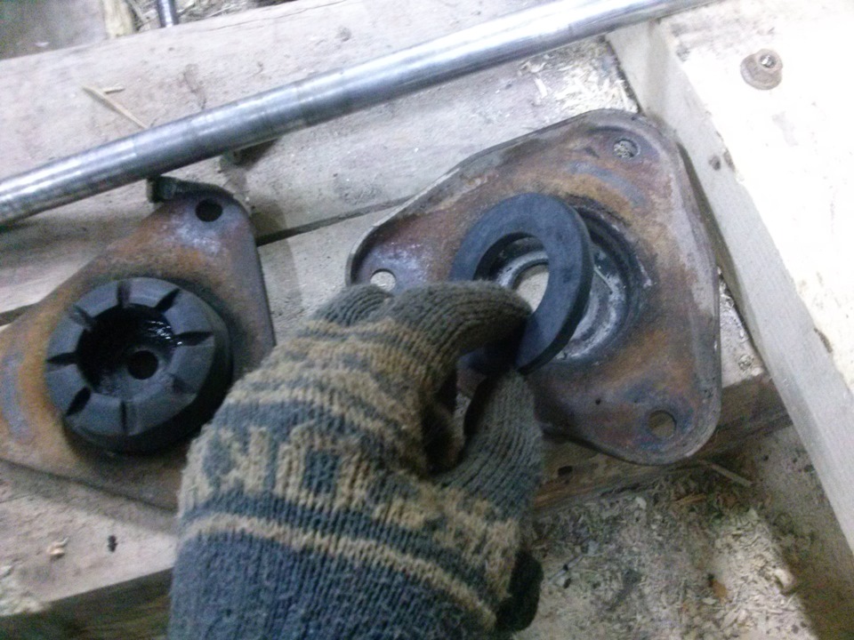

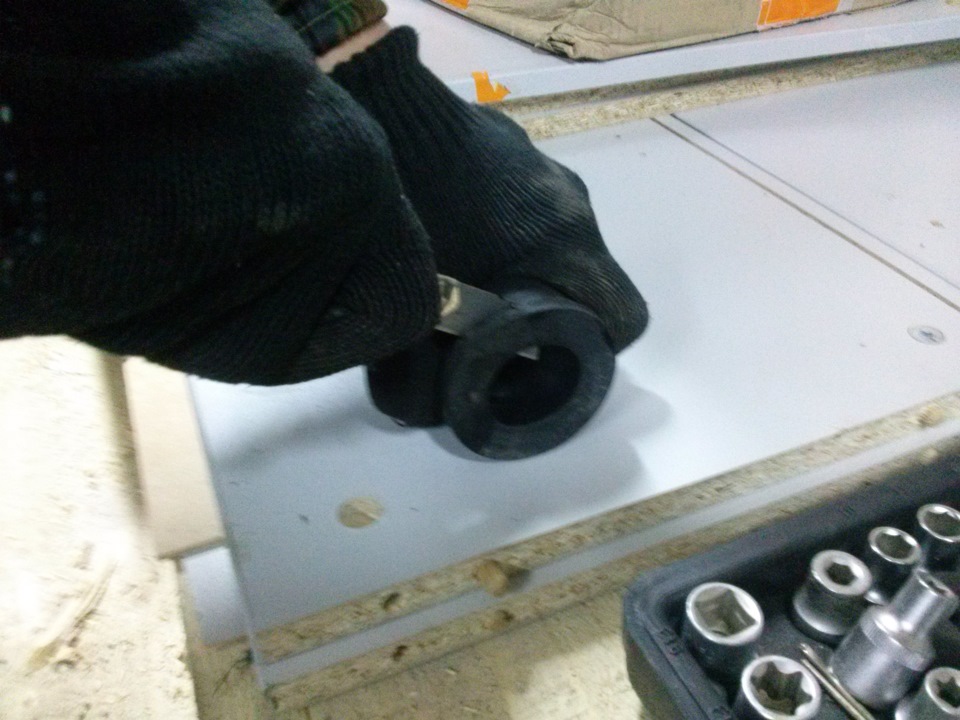

От втулки от Пазика нам необходимо отрезать 5мм, думаю что это достаточно. Кто то резал больше, но им пришлось прихватывать сваркой 2-е половинки чашки.
Когда все готово, укладываем все на свои места в опорную чашку.
Прикладываем и видим небольшой зазор, его стянем при установке на место. Там специальные болты, которые не дадут проворачиваться.
Ставим все на место.
К сожалению я на драйве не умею выкладывать видео. Могу сказать следующее. До доработки у меня шток при прокручивании руля ходит туда сюда в опорной чашке. Сейчас после доработки все сидит очень четко как будто новая чашка. Ни каких стуков больше нет. Я сэкономил хорошие деньги! Спасибо за внимание!

Получается резинку надо отрезать 5 мм (старую в утиль) — потом все собрать обратно и все?!)
Тогда я что то не понял: На 5 фото — родная резинка намного толще 5 мм .
Старую не в коем случаи выкидывать не надо. Вот как раз эти 5мм добавляем. Просто ложим все вместе и сжимаем.
Получается родная резинка просто стирается-"спрессовывается" ?
Старая резина со временем дубеет, трескается и просто болтается в опорной чашке. Мы же даем ей второю жизнь. Тем самым уплотняем и придаем рабочий эффект за 58 рублей. У меня есть обновления по этой теме, следим за следующим бж.

а болты не провернулись при затяжке чашки?
В каком смысле? Если ты имеешь ввиду при сжатии 2-х половинок, то нет. Сами болты имеют грани, что нам и дает их хорошо стянуть.

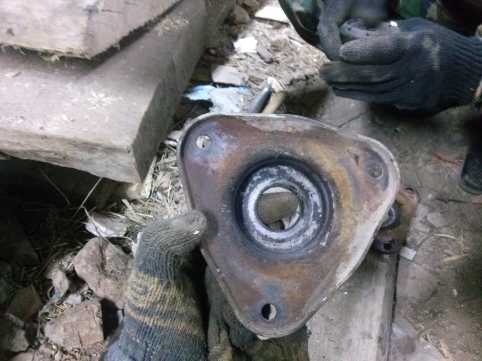

ИНТЕРЕСНО А ГДЕ ПОДШИПНИК ?..ИЛИ ТЫ ЕГО НЕ ФОТКАЛ А ТО Я НЕ РАЗБИРАЛ НЕ ЗНАЮ ЧТО ТАМ И КАК!..
Ах да, забыл его здесь указать. Он в предыдущем Бж есть. Поставил новые, он пластмассовые.
