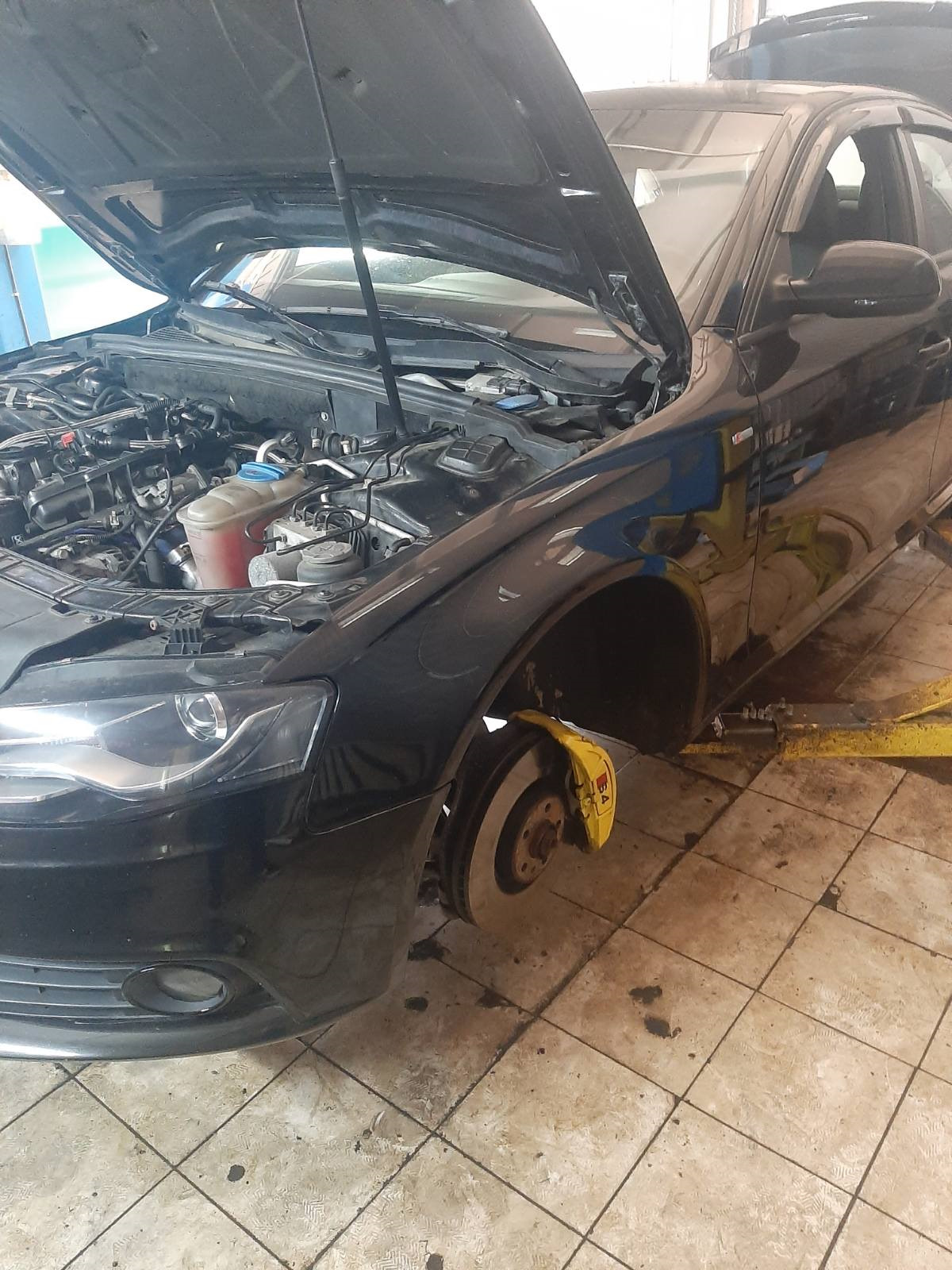

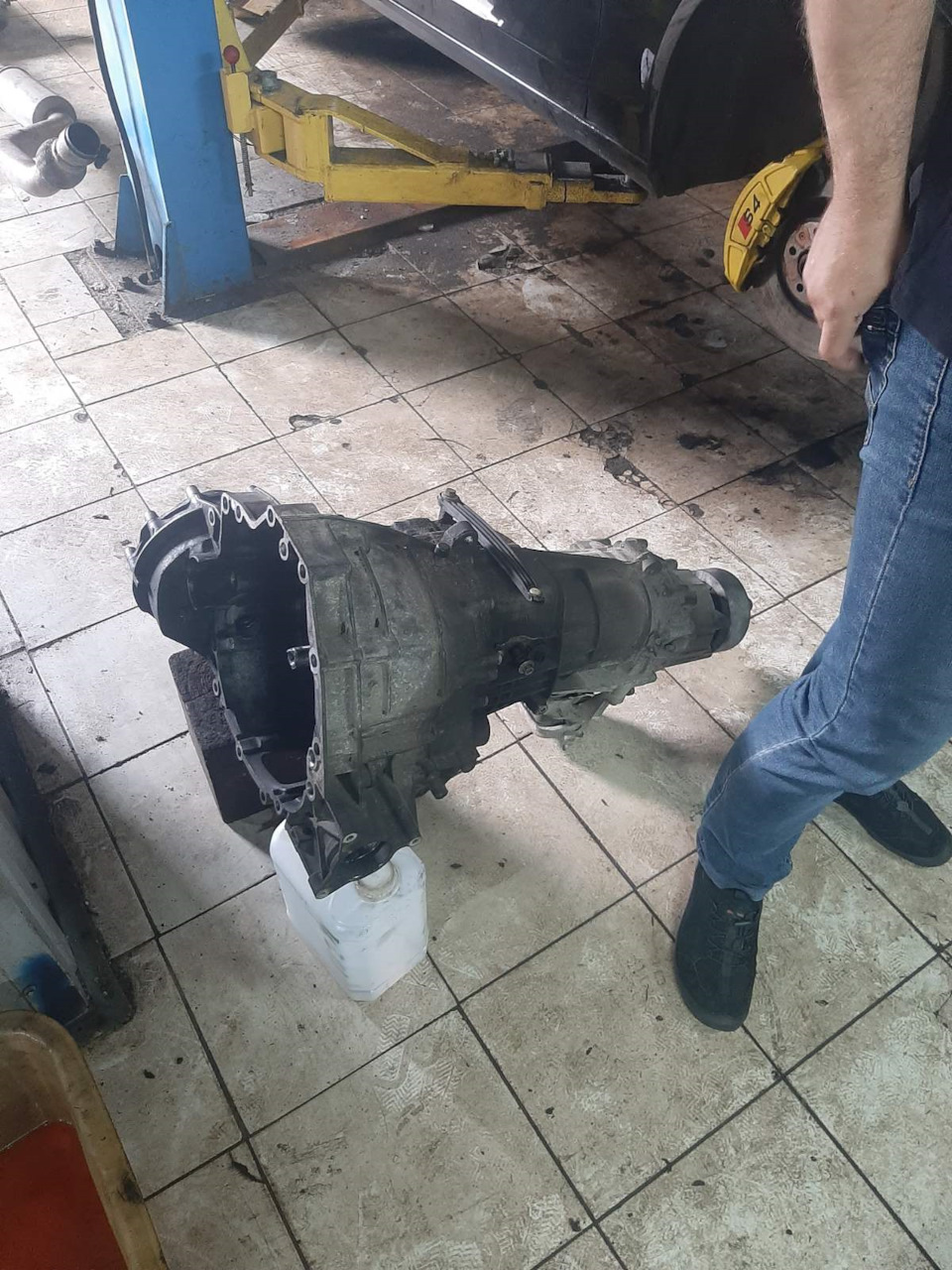

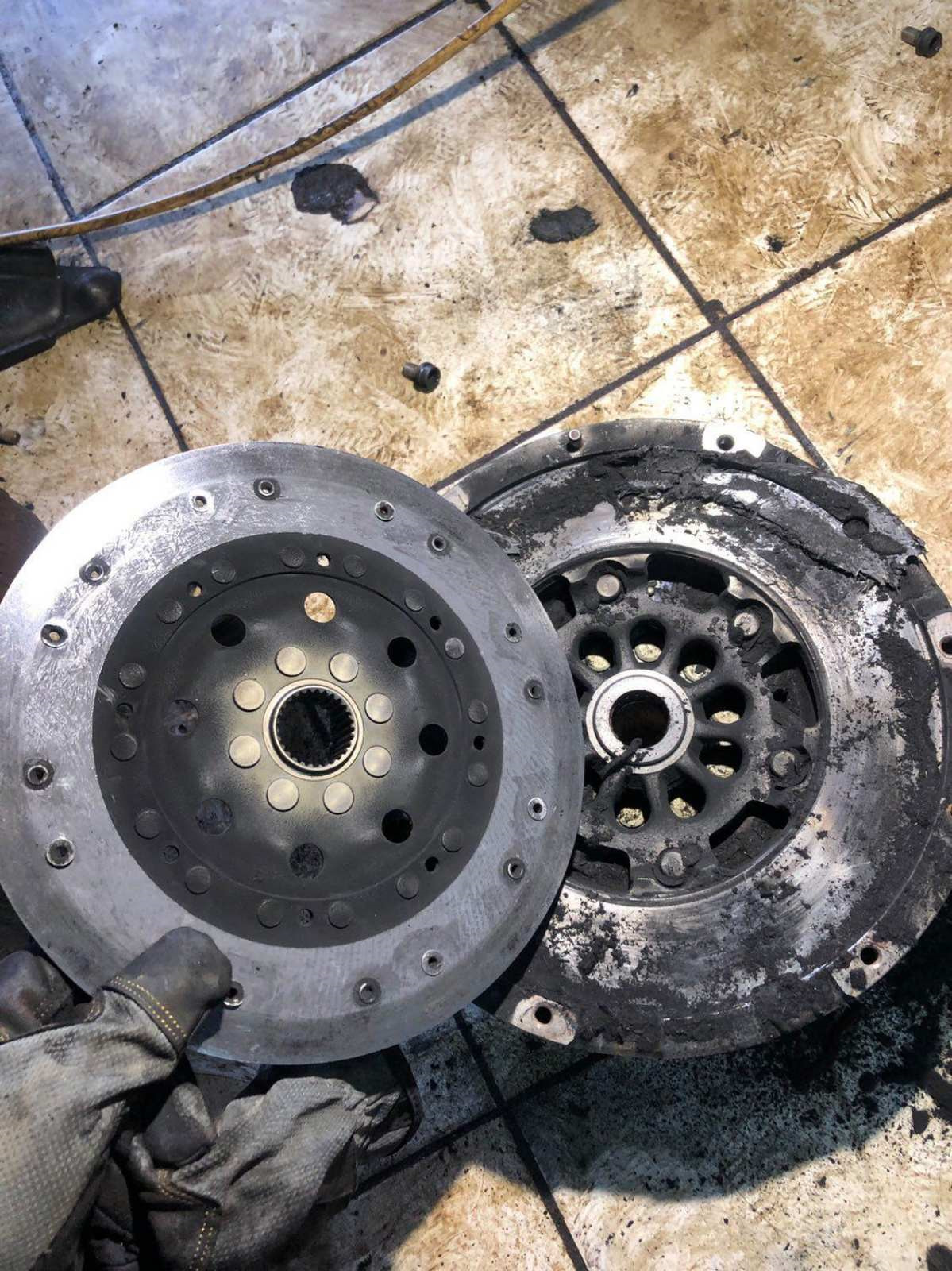

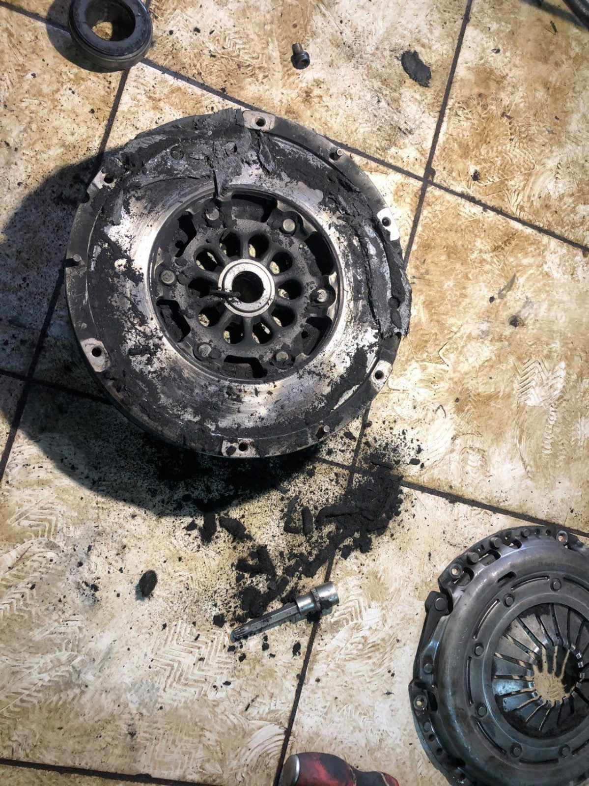

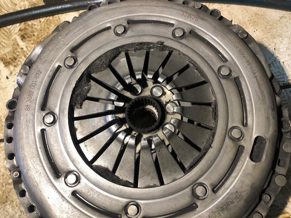

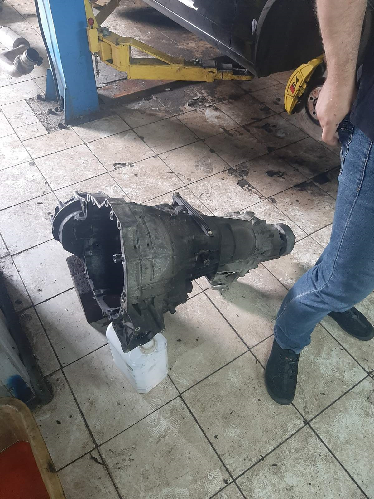

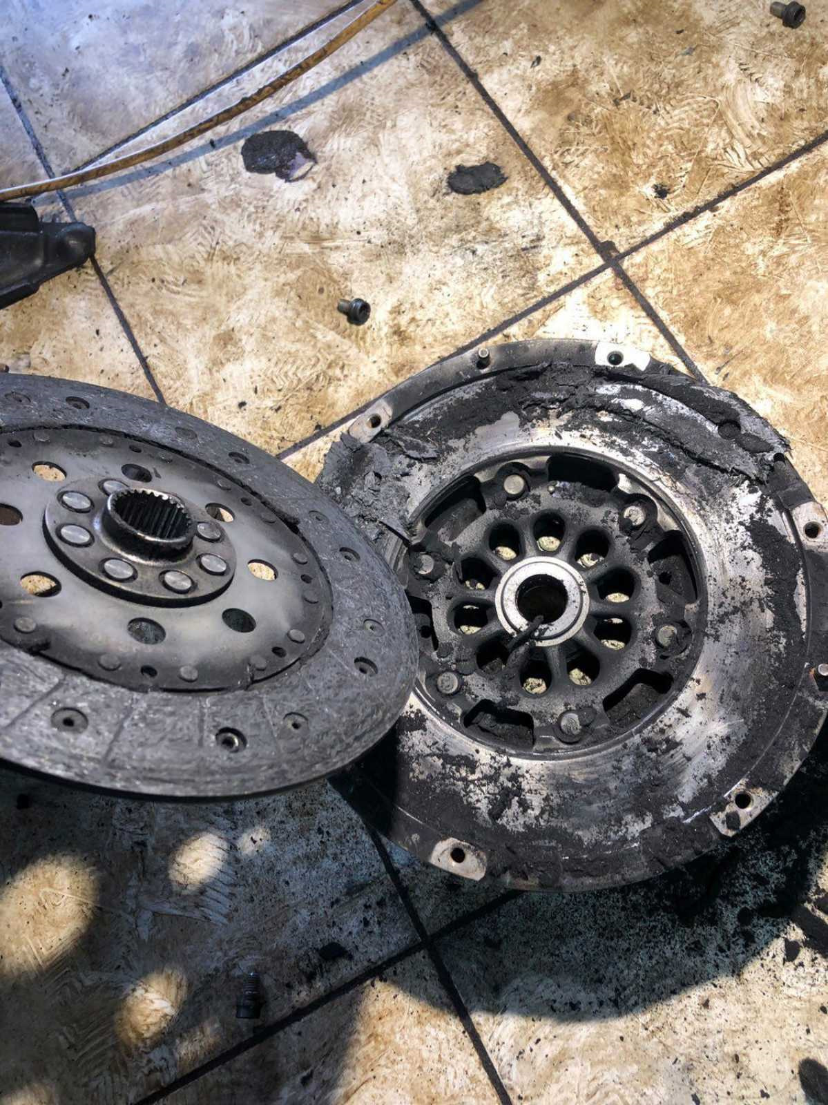

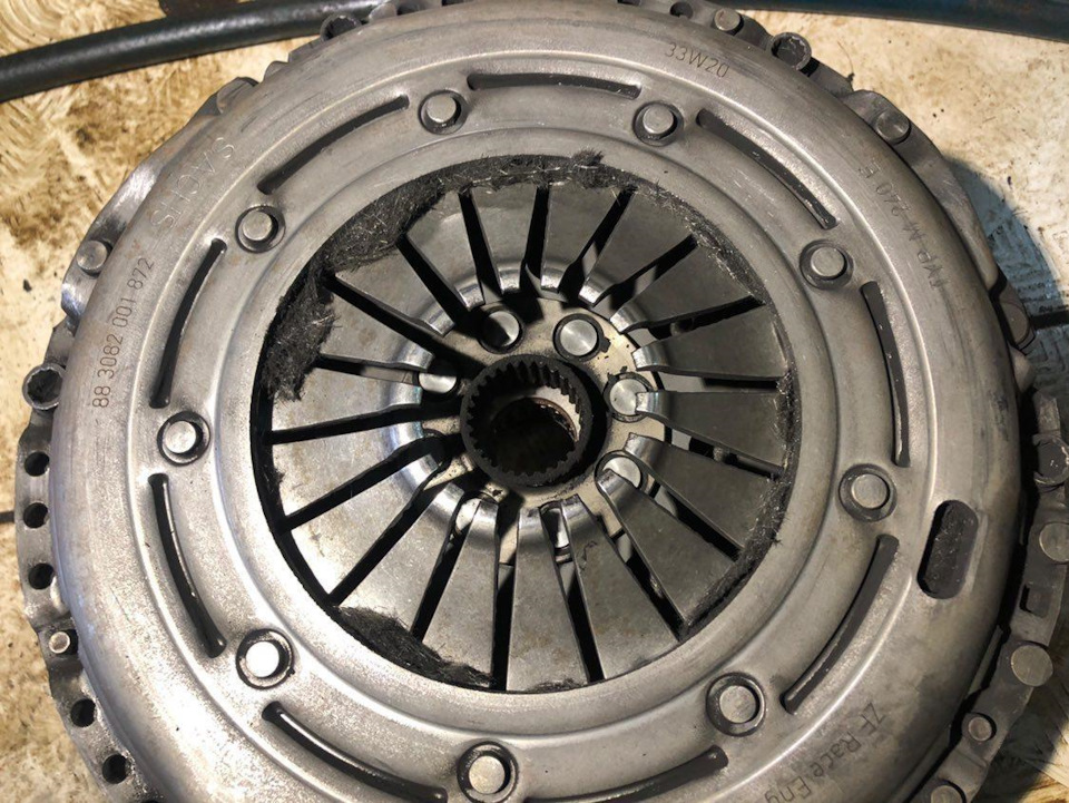

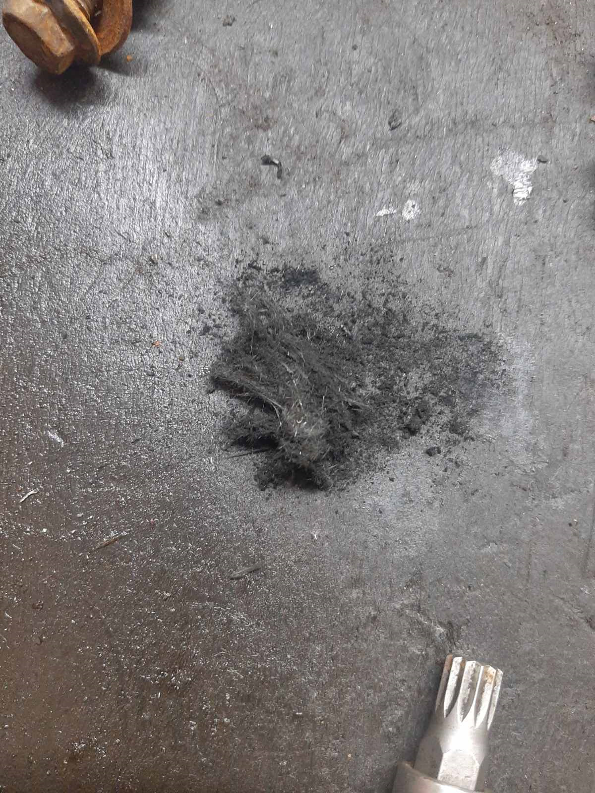

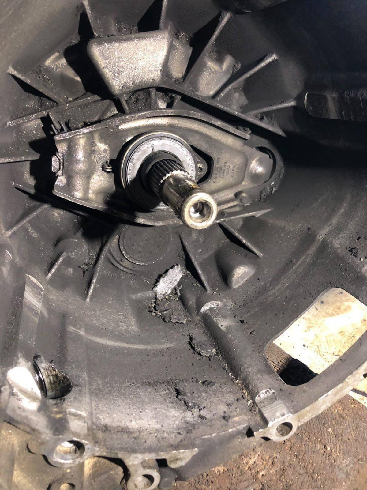

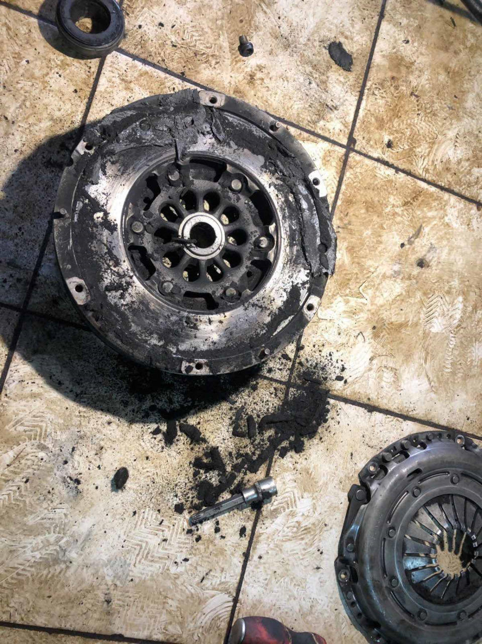

Через два дня, звонит Марк и говорит, что надо коробас скидывать так как из смотрового лючка вывалился кусочек сцепы
Буквально, где то через часа два мне прилетают вот такие вот фоточки
Про себя думаю, это треш ну его н…, все выставляю тачку поломанной на продажу и хватит мне тратить свои деньги и нервы, наелся быстрыми машинами. Перезваниваю, спрашиваю, в чем проблема, мне сразу говорят, дело в маховике, он перегрелся пошел волной сцепление полностью не прилегало, дальше вы видели на фото. че делать, в ответ мне говорят либо Борода Турбо гараж займется этим вопросом или skitalec1, мой вопрос сколько по деньгам 1 вариант это в районе 600$ второй готовое решение за 1000$/

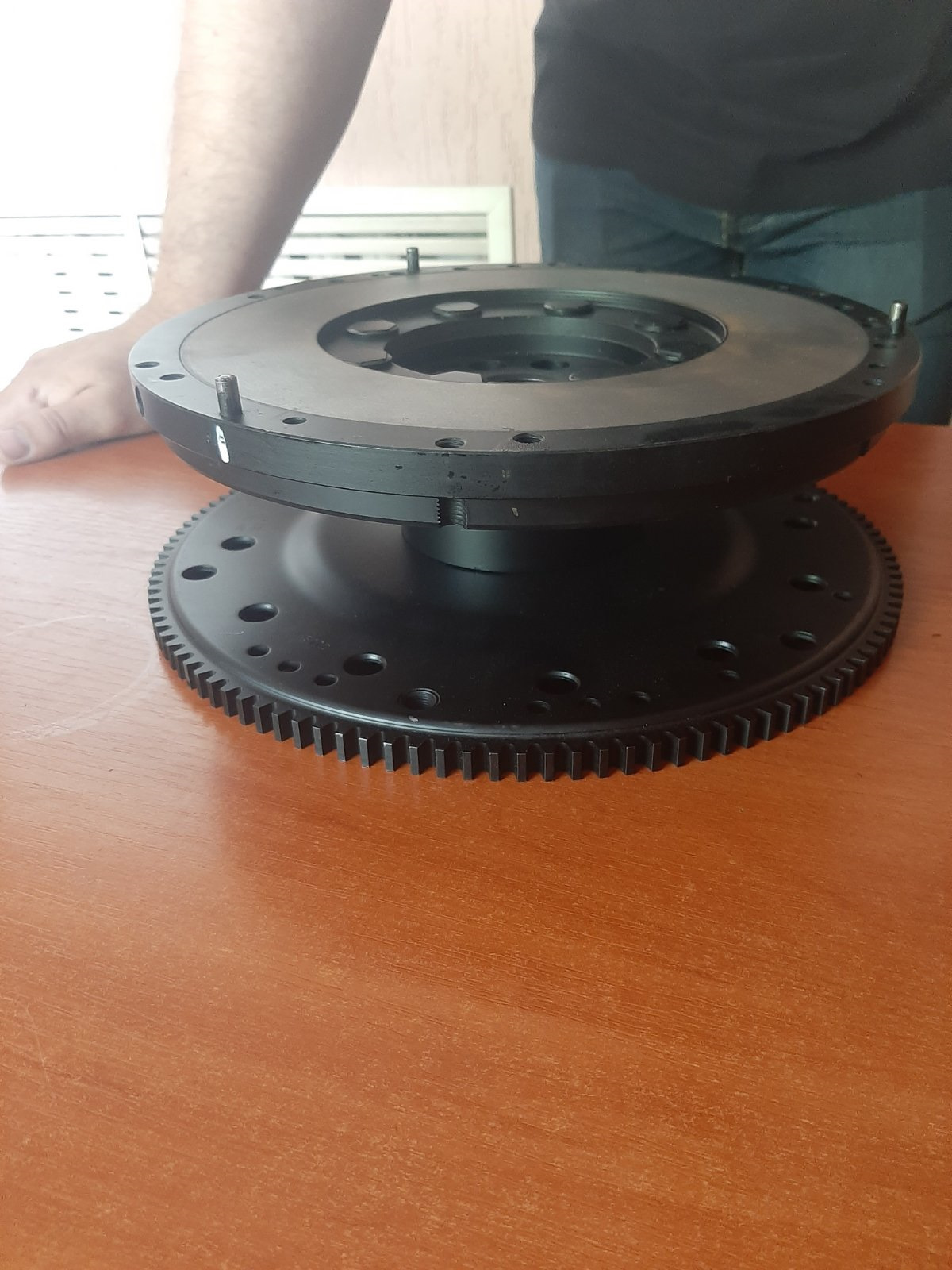

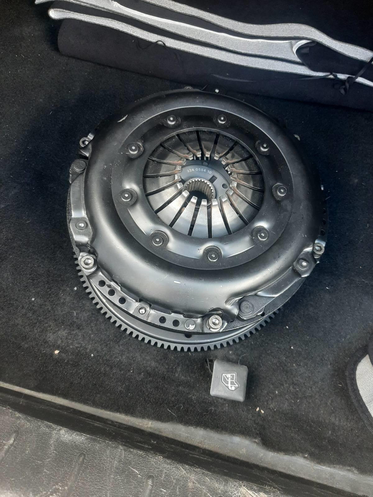

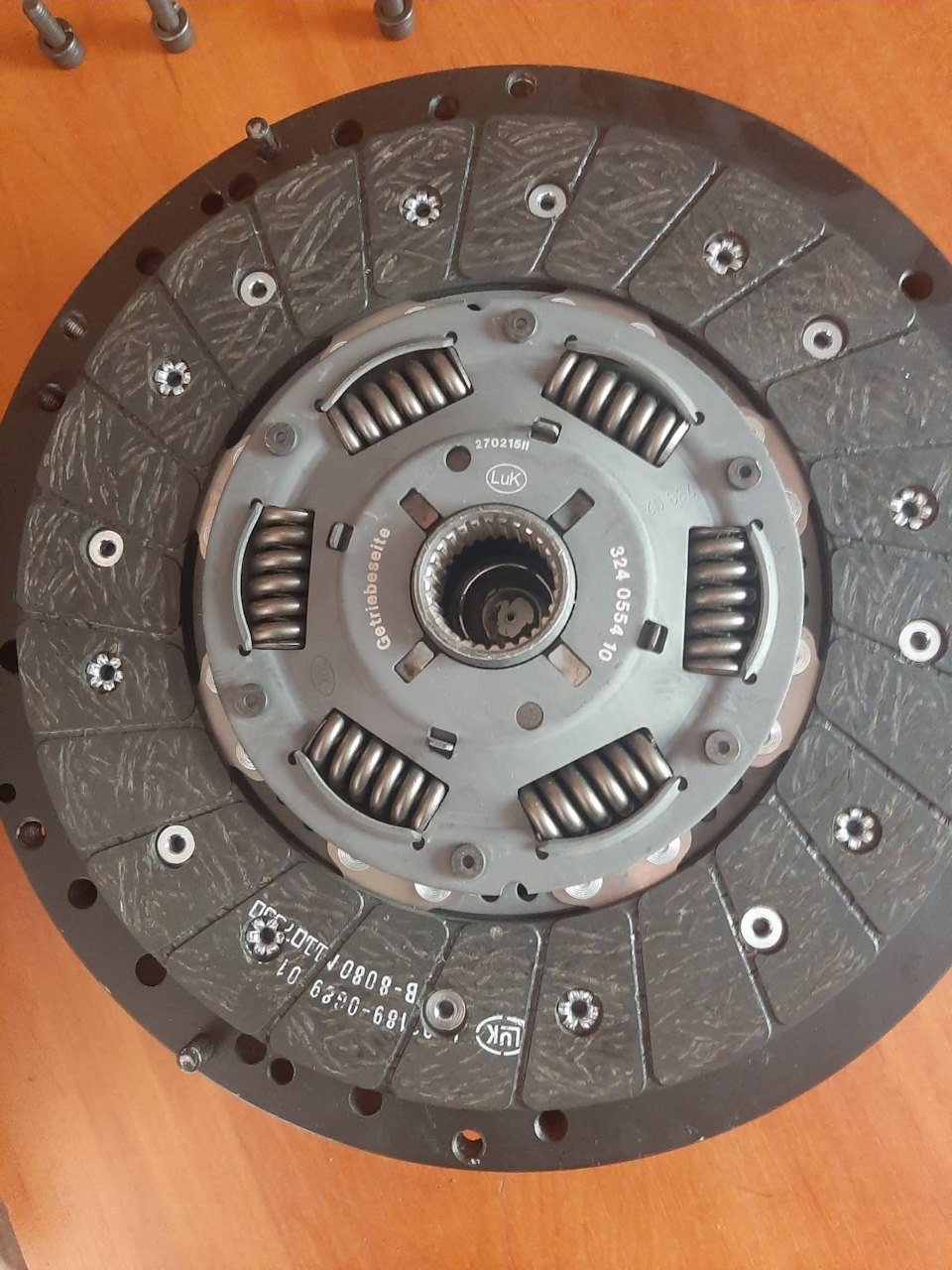

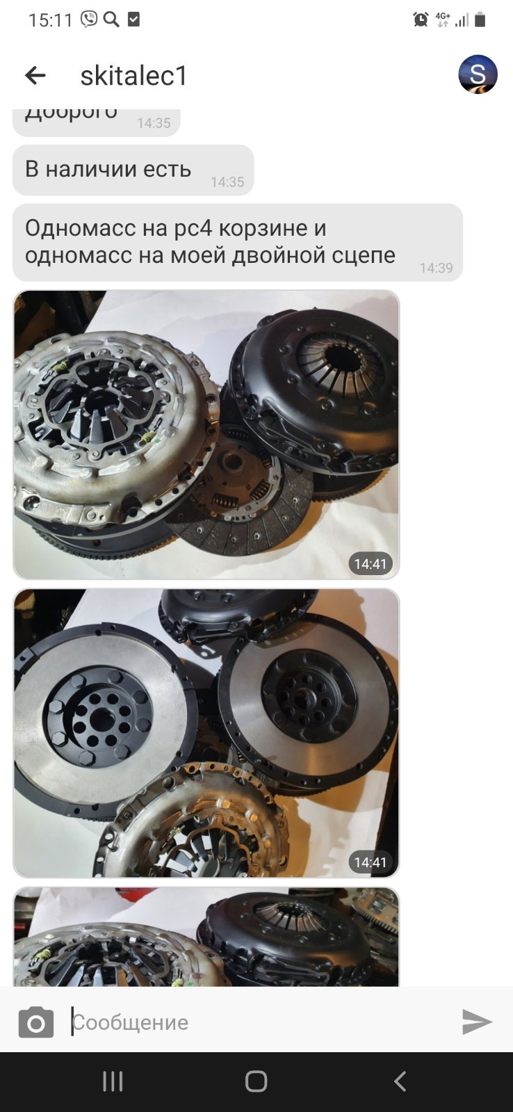

Дальше нахожу тут в нашем сообществе skitalec1, списываюсь с ним обрисовываю ситуацию мне предлагают 2 варика
но есть но, за 900$ ланчи держать не будет, а за 1000$ должно все как надо быть, мол собственная разработка и двух пружинное, сразу скажу я не сразу решился покупать, сначала потревожил все на драйве кто похожие сцепы делает и ставил, мне сразу сказали, что цена более чем адекватная, да и вроде у skitalec1 не плохая репутация, периодически слышал о нем, читал у многих в объявлениях о продаже, положительные отзывы.
Через дня 3, договариваюсь о приобретении сцепы за 1000$, отправляю друга в Минск, так как у самого времени не было находился на работе, жду чуда, вечером дружище приезжает, начинает рассказывать о skitalec1, что тот человек инженер, достаточно грамотный, варится в этой движухе и много чего знает.
Поставить же конечно не так просто, теперь надо ставить все к мотору а потом уже надевать коробас. ( прикольно подумал я но не заморачивался так как не мне это надо было делать).
Далее созрел вопрос о том, хватит ли рабоче и главного цилиндра сцепления, под новую корзину и так далее, почесав репу решили пока поставить так а там уже чуть что, прокатившись не много смотреть ходы выжима и т.д. Сразу скажу по процессу установки, инфы у меня толком нету я ее особо не глотал, знаю что какие то услия на прессе проверялись че то еще.
Наступает день х, забираю свою машинку, со слов мастера что делал все вымерили, ходов сцепления хватает передачи переключаются на ура, сажусь и понимаю, что педаль сцепления стала намного легче чем была, намного комфортнее стало, троготься начал без дерганий, двигаться задним ходом тоже, сцепа не палится и не воняет, но есть момент что при трогании начинает схватываться в низу не прям сразу, но по сравнению с тем что было очень рано. Со слов skitalec1 дал покататься 1.5 месяца посмотреть че и как будет, но не угомонить сцепление если что то не так можно будет вернуть, достойно мало кто такие предложения делает.
Вообщем пока я норм подубасил 2 дня, машина стала более приемистой, ездить в городе намного комфортнее, будем дальше кататься и смотреть как себя поведет, давали 1 кватро старт с 5000 тыс, есть не большой запах сцепления, возможно еще не притерлось, до 5 и 6 передачи пока не добрался), но если уже такие вещи будут умирать на этой машине, вариант только остается впихивать АКПП.

Удали бочёнок на трубке сцепления под вакумником иначе спалишь и эту сцепу .Уберёшь его и сцепа будет замыкаться моментально а не через секунды .У меня стоит сцепа Скитальца вот уже второй год и запах подгорания сцепы пропал после удаления этой фигни .Без него даже родная сцепа лучше держит на Stage 1
Может есть фото?
Есть. Чуть ниже ссылку написал.
300m12
А это на родной сцепе с двухмассовым маховиком на ресте тоже сработает? Че за боченок такой волшебный?
Работает как раз на родной сцепе у меня прекрасно.
