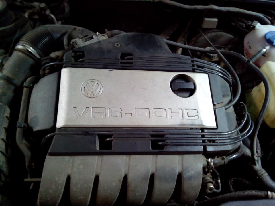

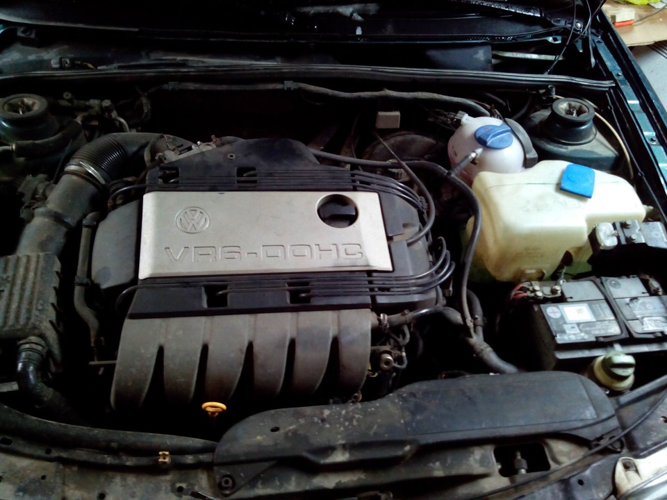

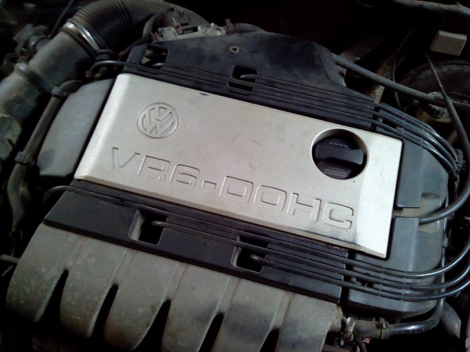

Пошел заводить.а проснулись все цилиндры кроме одного!
не работал один из горшков.
Хм с чего бы это…открываю капот и вижу как искра простреливает вдоль провода который идет к второму цилиндру.

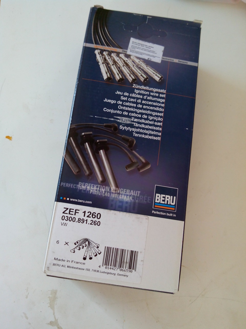

пошевелил…смотрю заработал горшок.
Но провода решлил поменять.так как их я здесь ещё не менял…

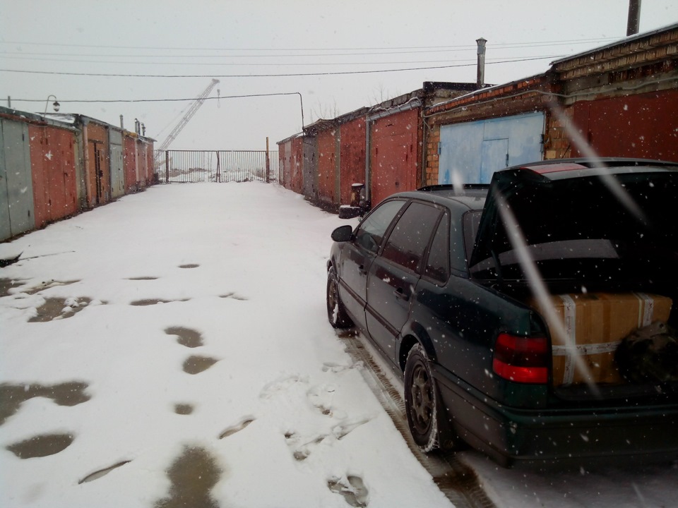

Сперва сгонял в транспортные.
Забрал посылки.
Погодка не ахти…видимость не больше 100-150м.
По быстрому заскочил в гараж.выгрузил коробки и детали. и рванул на работу!
Оказалось на работе у нас лежал комплект искомых проводов Beru ZEF 1260
Между делом поменял их.
Заодно установил пластиковую накладку на ГБЦ! =)
Подогнал кореш на работе)
Не в идеале.но встала хорошо)

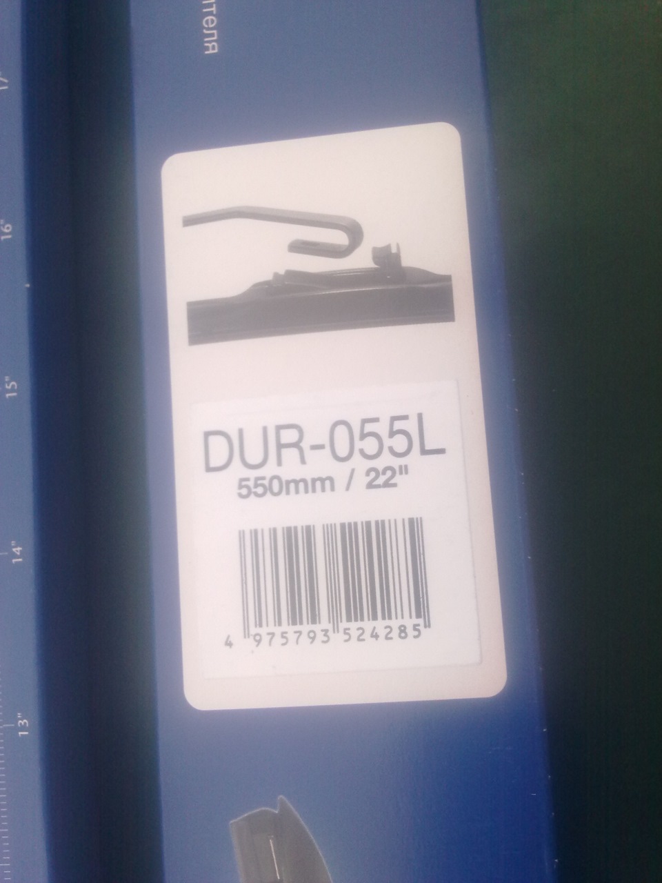

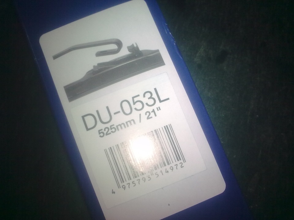

Ранее поставил гибридные щетки Denso…

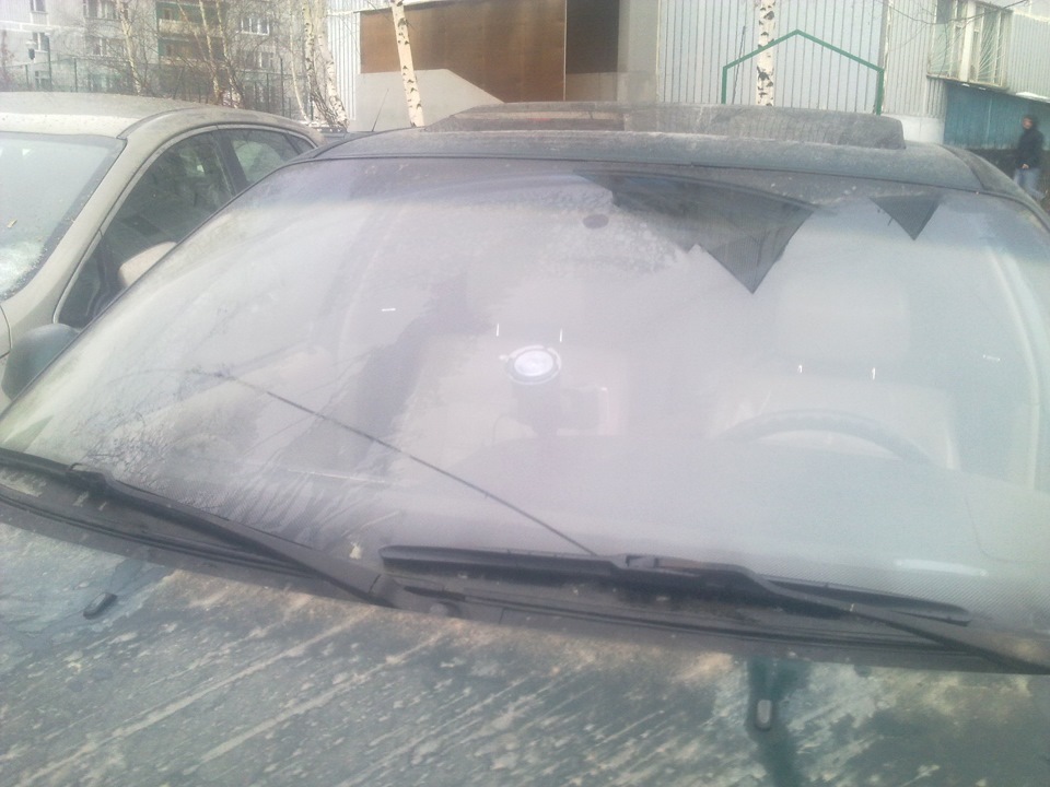

Такие ставил на свой универсал.только сюда пассажирскую решил поставить на 530мм…она лучше подходит, чем 550!
