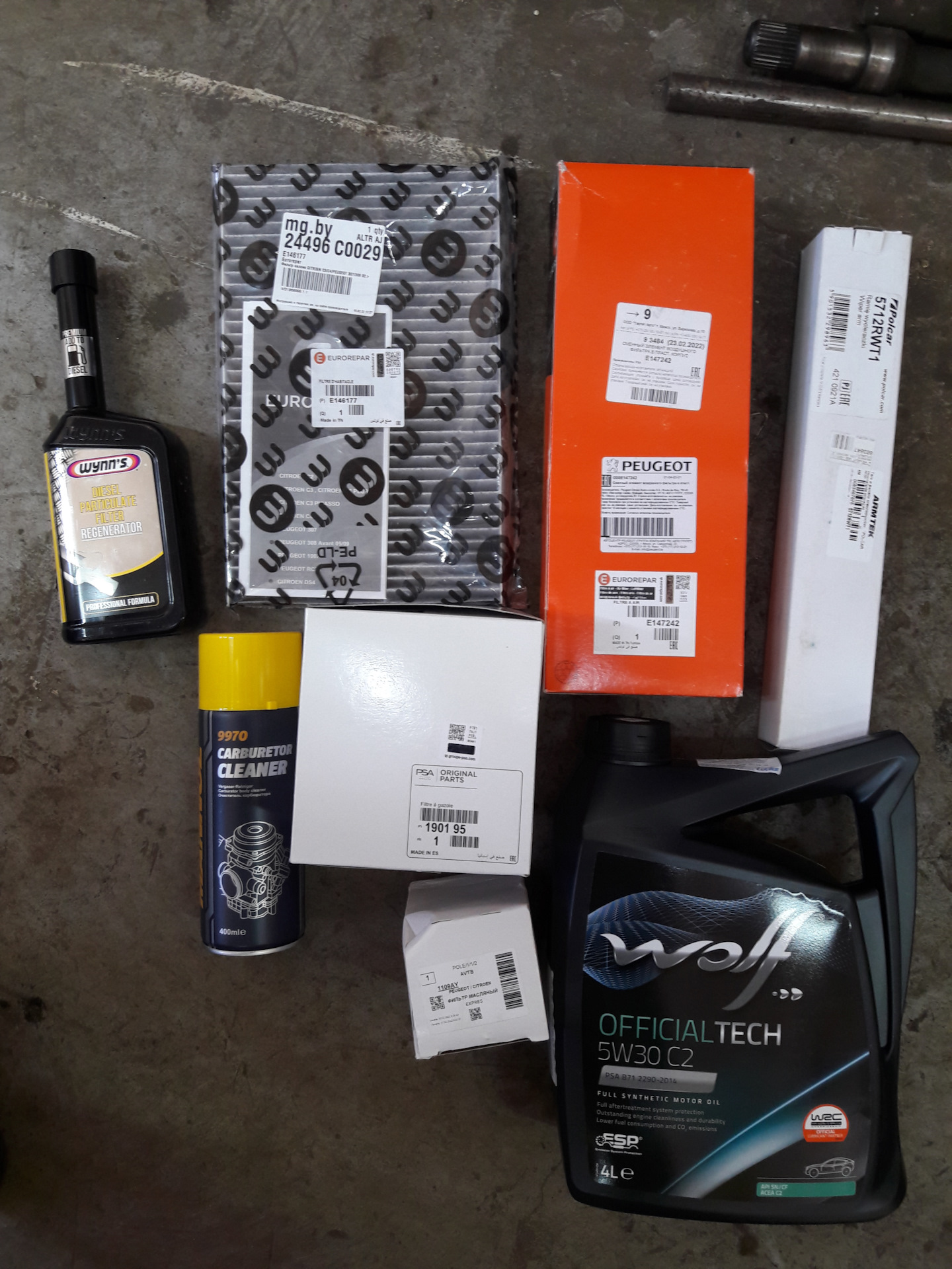

И снова пришло время обслужить своего Льва. По давнишней традиции приобрёл моторное масло Wolf OfficialTech 5W-30 C2 4 литра (8309014).
По фильтрам, всё как обычно:
— фильтр масляный CITROEN/PEUGEOT (1109AY), положили MAHLE;
— фильтр воздушный CITROEN/PEUGEOT (E147242);
— фильтр салона (угольный) CITROEN/PEUGEOT (E146177) от EUROREPAR;
— топливный фильтр CITROEN/PEUGEOT (190195) положили SOGEFI, пришло время, меняю каждое второе ТО.
Взял ещё присадку в топливо: очиститель сажевого фильтра WYNNS (W28393). Поможем старенькому “сажевику” регенерировать!
Также для очистки от старого масла на патрубках, прикупил очиститель карбюратора MANNOL 9970.

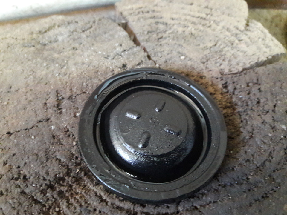

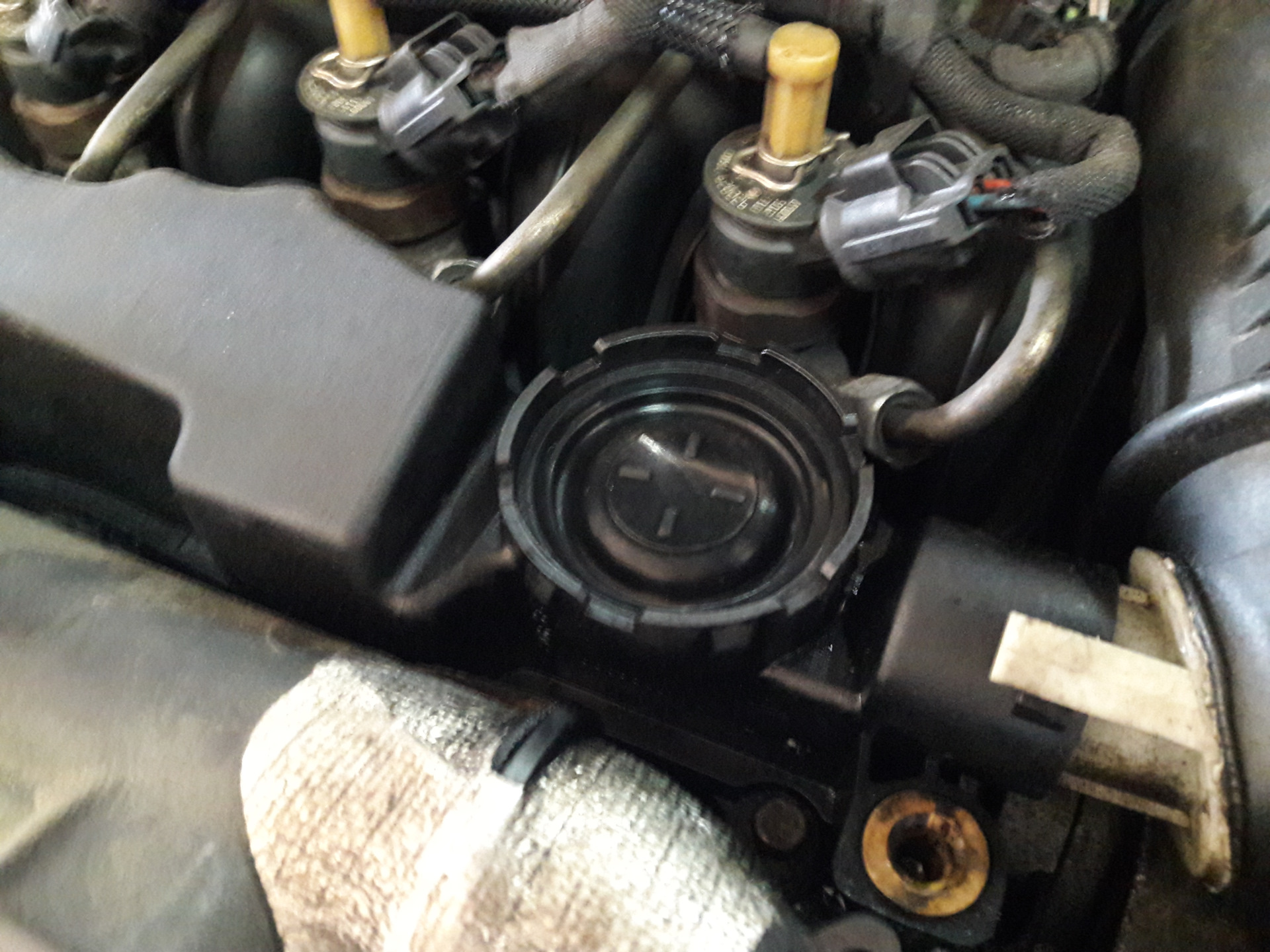

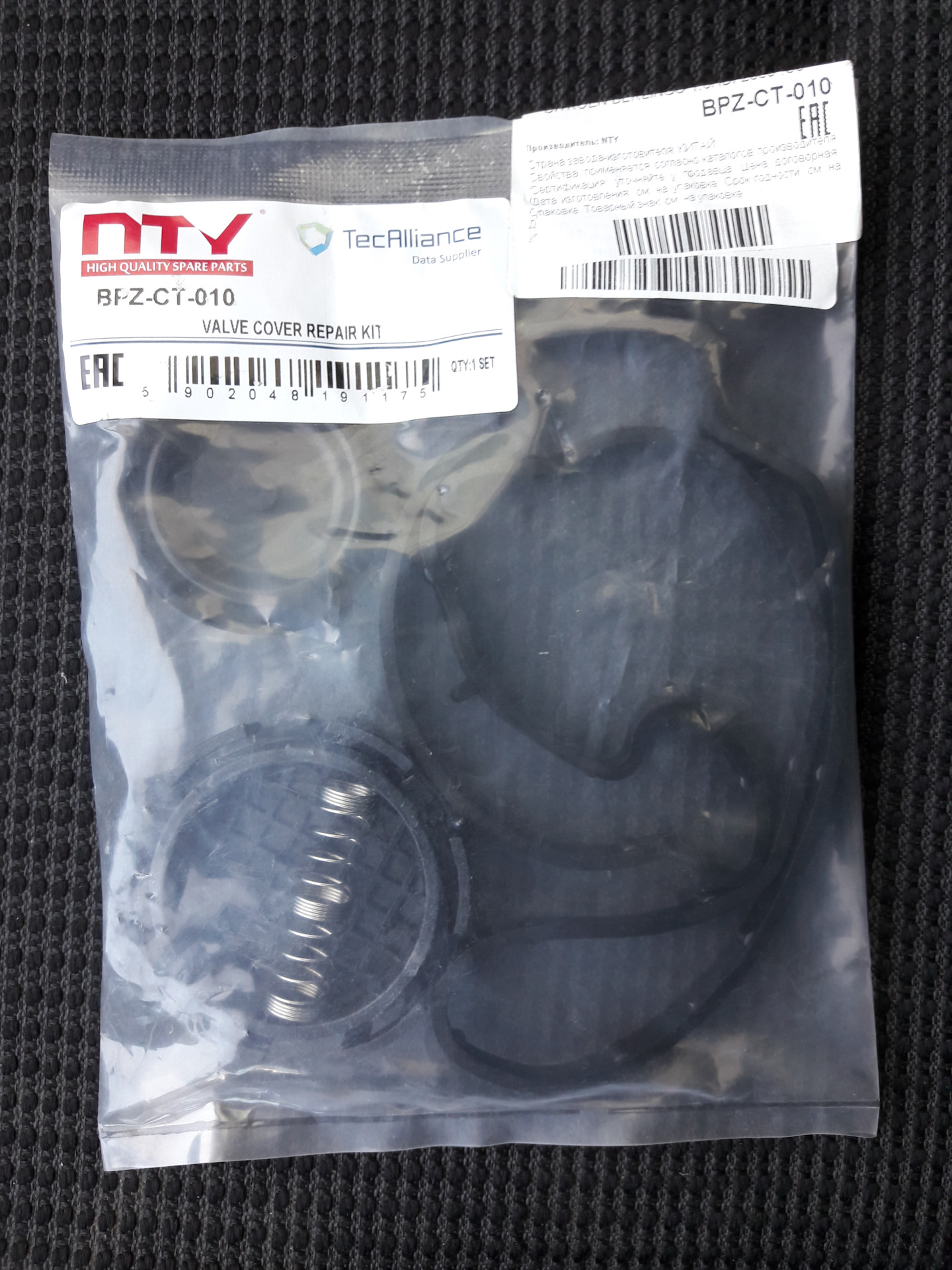

Начало “сопливить” масло возле мембраны клапанной крышки.
Купил взамен вот такой ремкомплект: NTY BPZ-CT-010. Вскоре заменю и прокладку самой клапанной крышки. Ещё в продаже есть отдельно резинка клапана: NTY BPZ-CT-005.

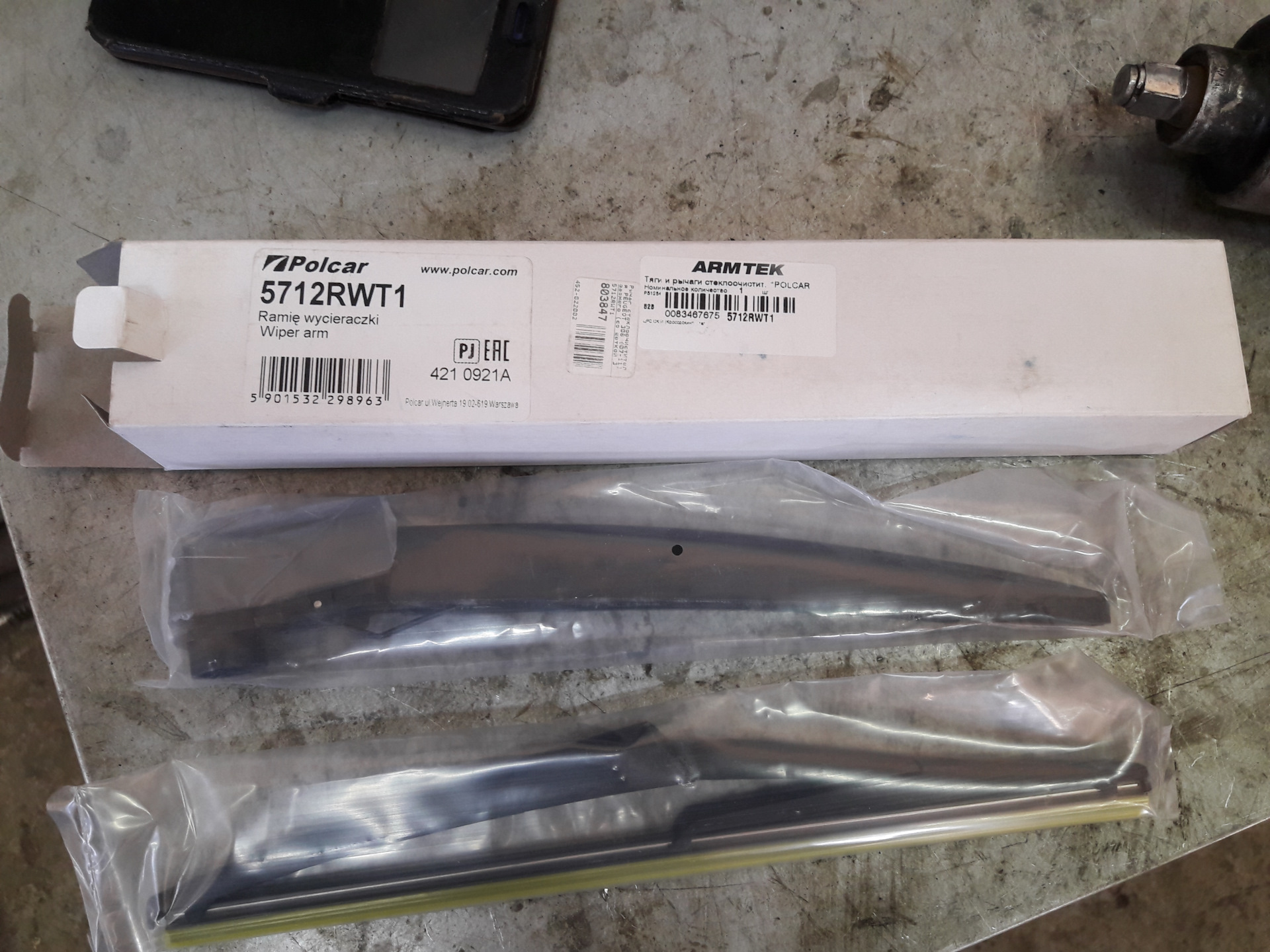

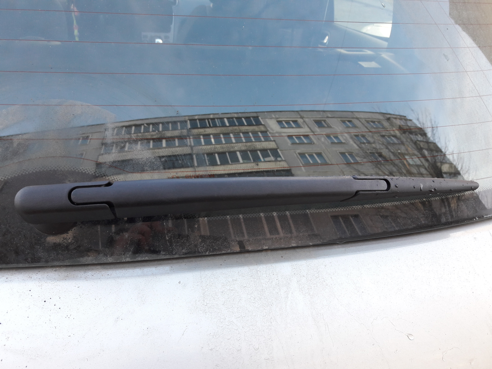

Ещё закончилась резинка на щётке заднего стеклоочистителя и лопнуло крепление поводка рычага. Приобрёл рычаг стеклоочистителя задний, сразу в комплекте со щёткой (300 мм.): POLCAR 5712RWT1.

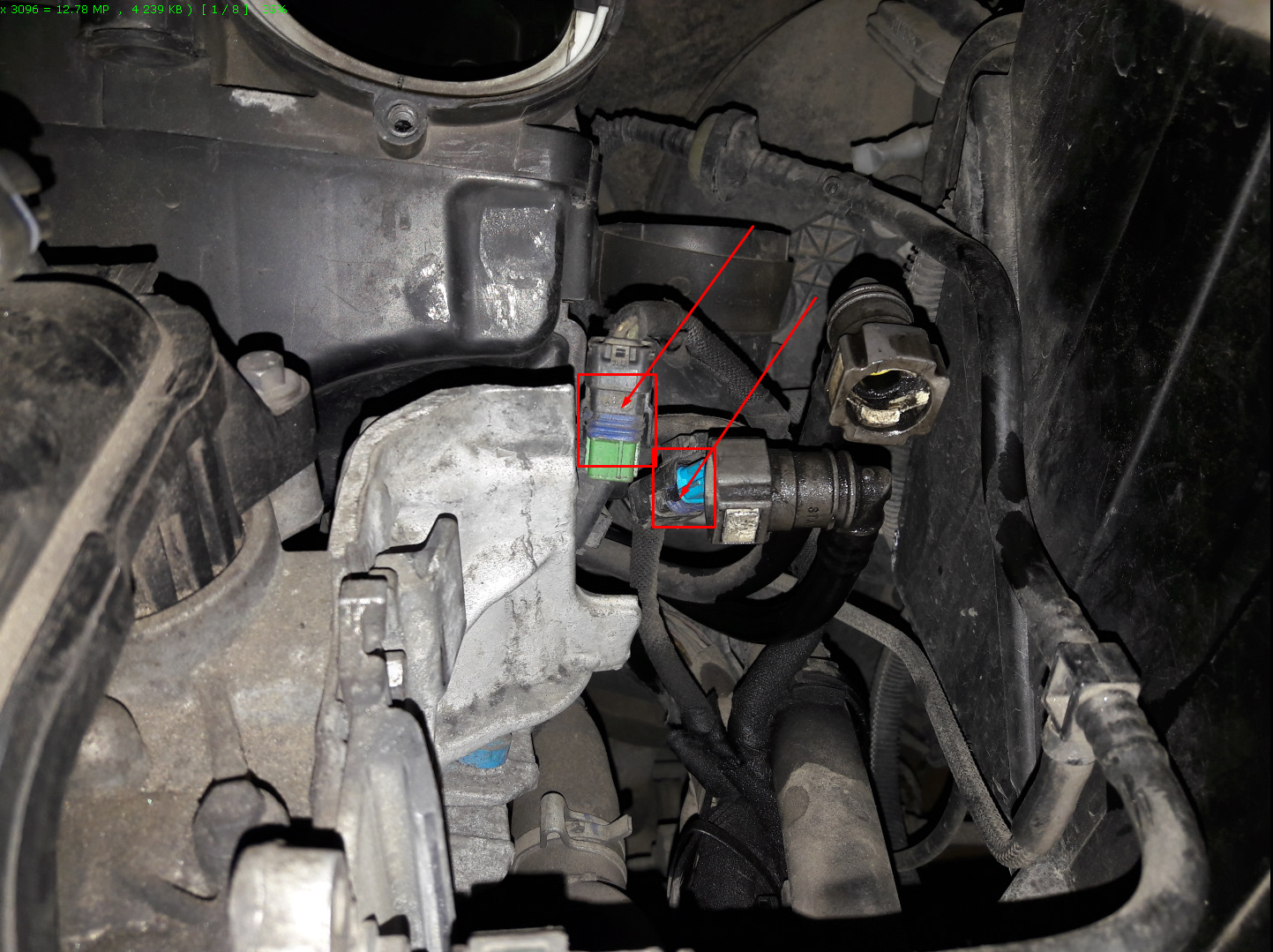

Бывает немного подливаю антифриз: SINTEC 613500. Уходит чуть-чуть через крепление патрубка ниже подушки двигателя. Буду вскоре менять ГРМ — исправлю ситуацию.
Ещё ищу уплотнительные резинки на фишки контактов для топливного фильтра, мои порвались:

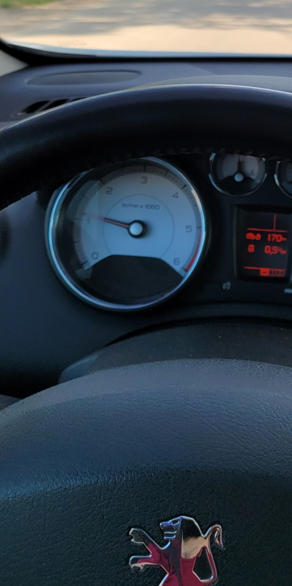

Панель бензинка?
Ну там видно цифру 6 на тахометре, значит дизельная
6500 отсечка на бензине, если не 6300, а дизель 6000 — очень смешно.
Отсечка на моём 2.0 дизеле 5000 оборотов, а разметка до 6000. Смеётся всегда последний.
Да только на фото у автора безопасный диапазон до 6000 размечен, а на вашем тахометре после 5000 красная зона. А не это наверное бликует стекло.
Панель бензинка?
Дизель!
Рычаг нормально снялся? Как ни пытался — никак у меня не снимается.
Были муки! Стучали аккуратно молотком. Два молотка, а между ними крепёж поводка.
Не решился молотком. Но 3 съемника не взяли. Пока забил))
Ну, а мы рисковые! Аккуратно, неспеша можно)
maxgross
Возьми небольшую пилку по металлу и распили аккуратно, я именно так и снял, никакие съемники не помогали))
