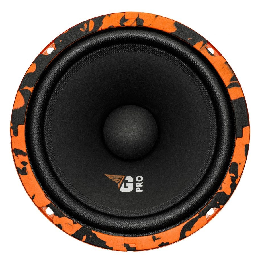

Началось всё пару лет назад, хотелось и достаточно громко и с полноценным басом! И при этом, максимально бюджетно… 🤷♂️
Сначала поставил в двери свои старые эстрадные динамики EDGE. Играют они конечно супер! Но баса нет от слова совсем, как впрочем у любой эстрадной акустики!
Решил добавить баса тылом😁 наивный бл@. купил короба под блины (6х9)
Да стало повеселее, но всё равно какая-то шляпа…
И как-то, в один прекрасный вечер, дай думаю напишу письмо в DL audio, мол так и так, помогите… хочу, но не могу 😆
Ребята откликнулись, подарили твиттера Easy Install Neo Tweeter, сделали скидку на усилитель Barracuda 4.65, и сказали жди! Скоро выйдет отличный эстрадный мид бас
И сегодня, я всё это поженил😊
Конечно пришлось поиграться с настройками усилителя, как без этого)
Но результат превзошёл ожидания!
За счёт наличия твиттеров, динамики можно порезать пониже, если твиттера нет, то они играют, как эстрадные, с хорошим панчем… Но лучше с пищалками)))
dl-audio.ru/estrada/gryphon-pro-165-midbass/
Дополнение.
Динамики размялись, стали играть ещё лучше!
Регулировка сразу двумя фильтрами LPF и HPF, не на всех училках есть, у DL есть, даже на самых бюджетных вариантах.
Бас стал мягче и глубже.
Да, кому нужна большая громкость, чтобы слышно было за 3 квартала, они не пойдут, а для, качественного звучания в салоне автомобиля, то, что надо! И громкости хватает с запасом для нивы, с открытыми окнами на трассе 😆
