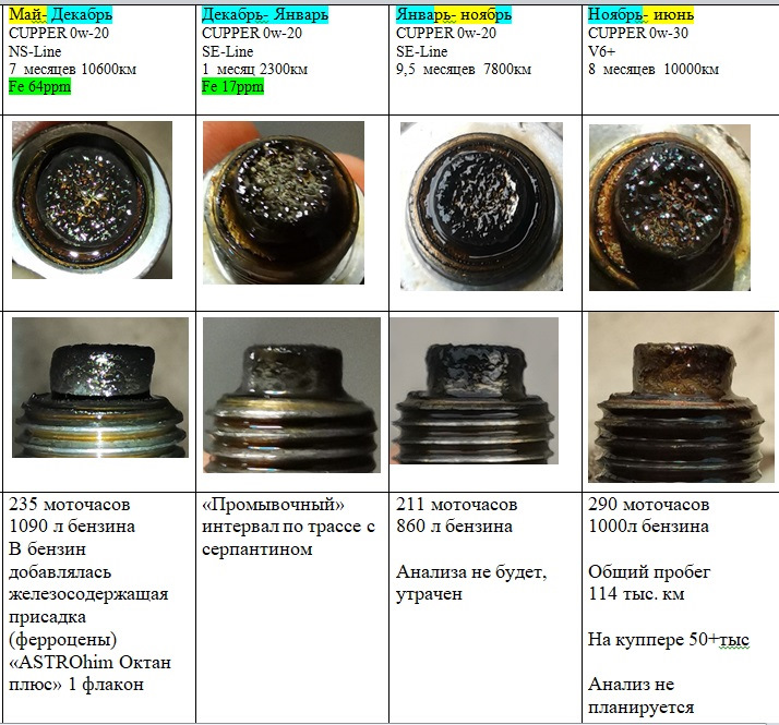

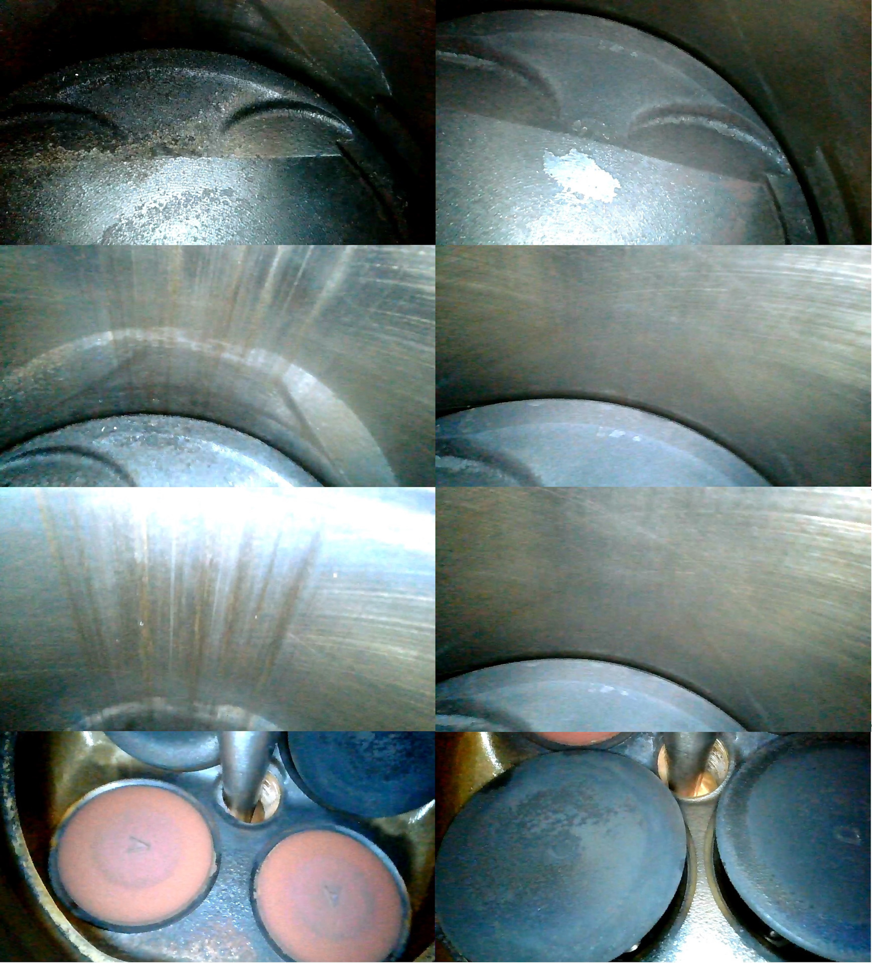

Версия V6+ 0w-30 отработало у меня не хуже всех предыдущих версий Cupper 0w-20.

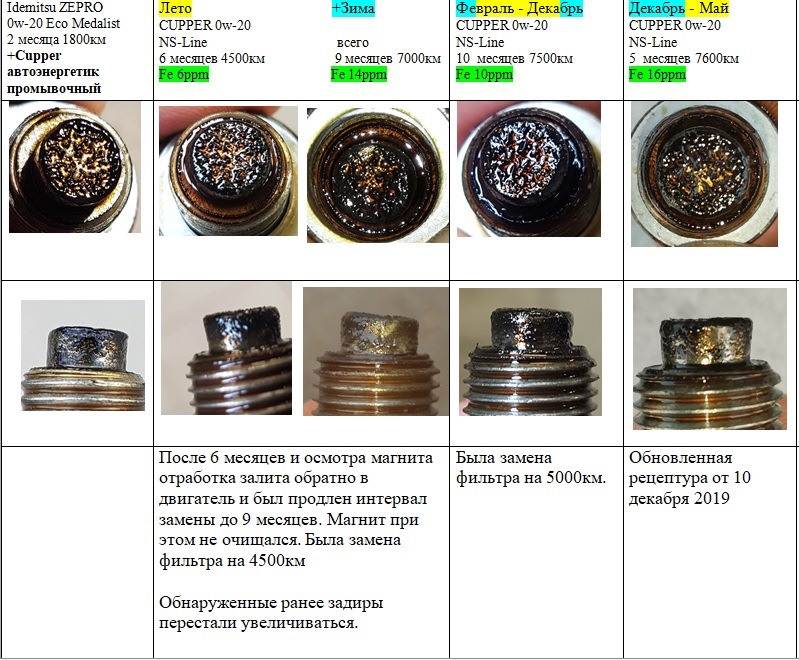

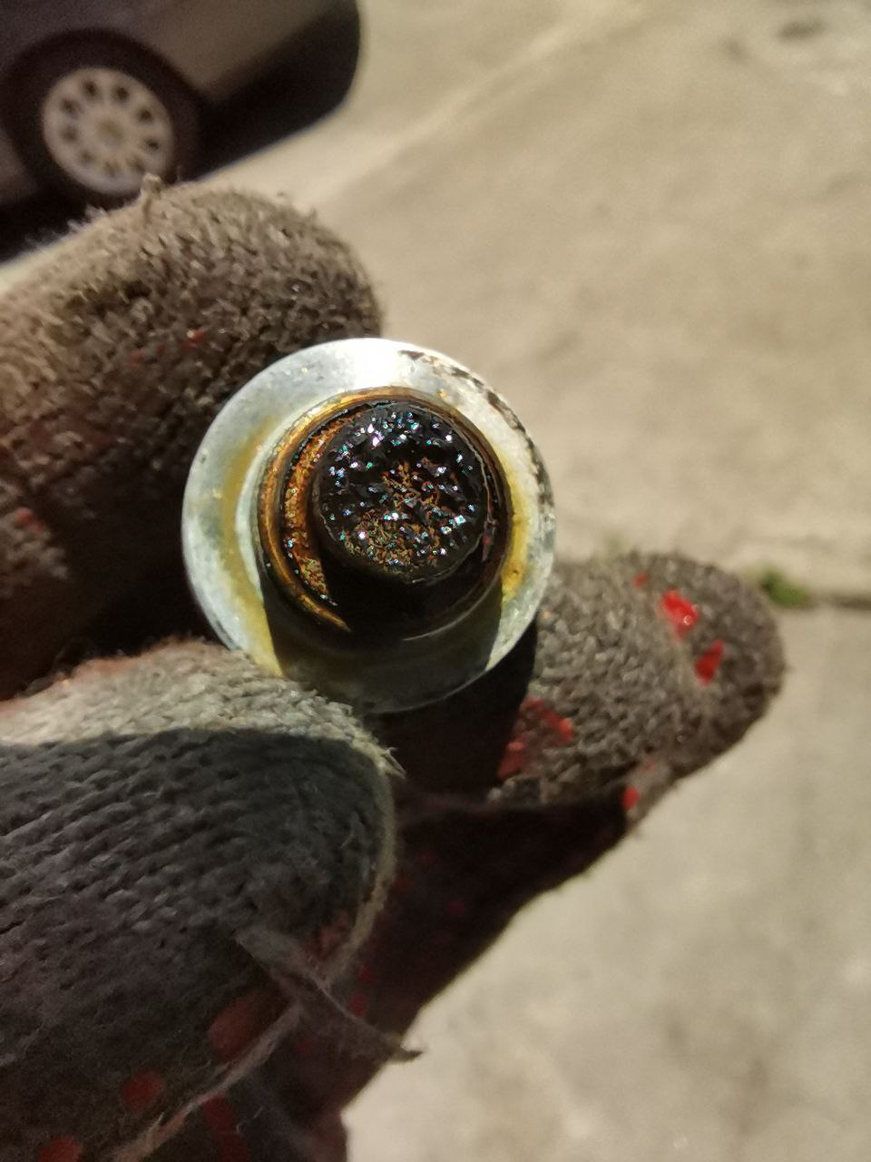

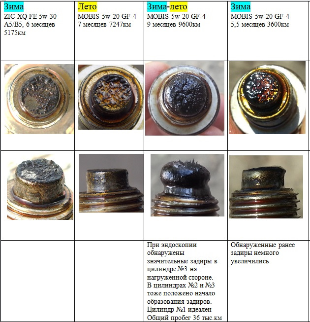

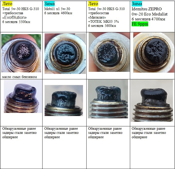

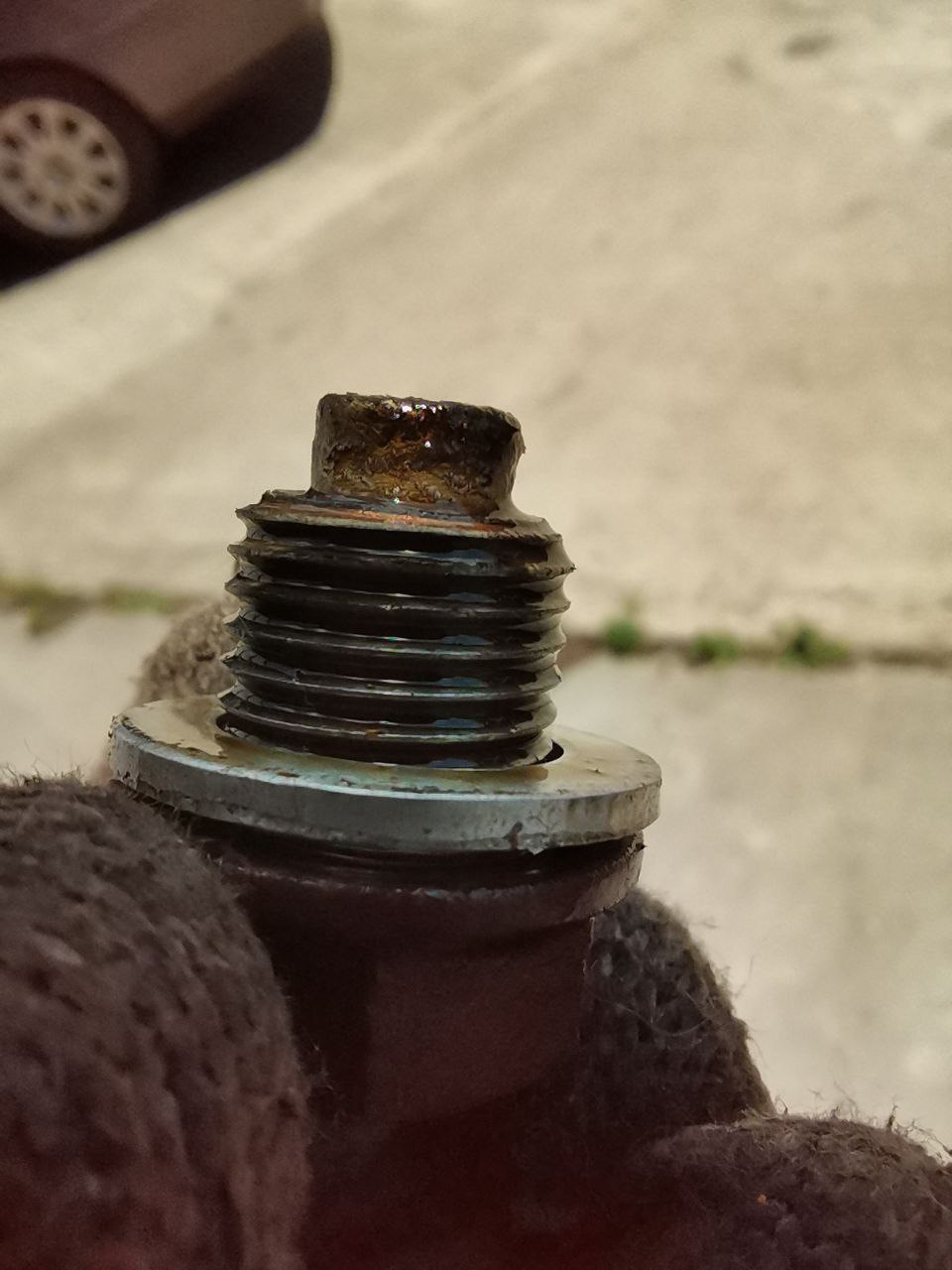

Износ по магниту меня устраивает, он так и держится на уровне лучших интервалов до появления задиров.
Проехал за интервал 10000км, 1000л бензина, картер на 4,1л масла, 290 моточасов, ушло по щупу 8мм, доливок нет. Залил такое же.
Обновил таблицы с магнитной пробкой и добавил пояснений.

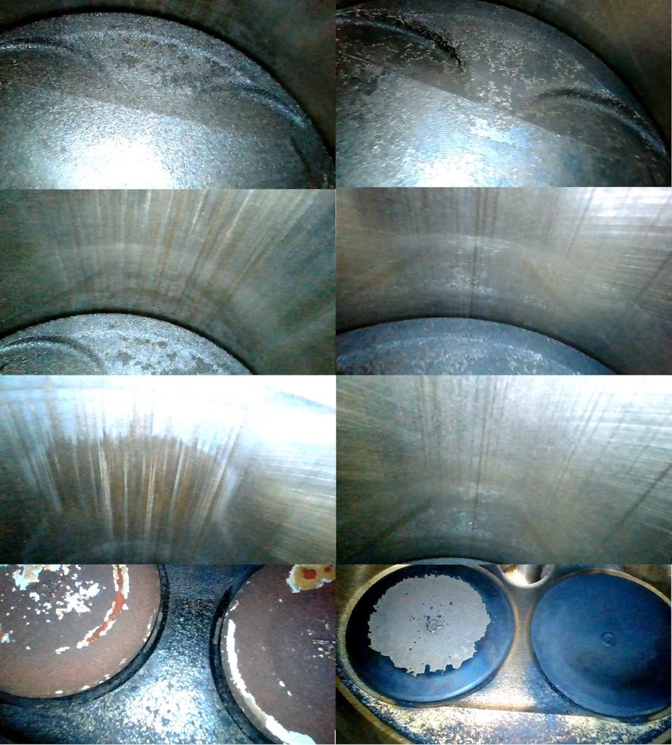

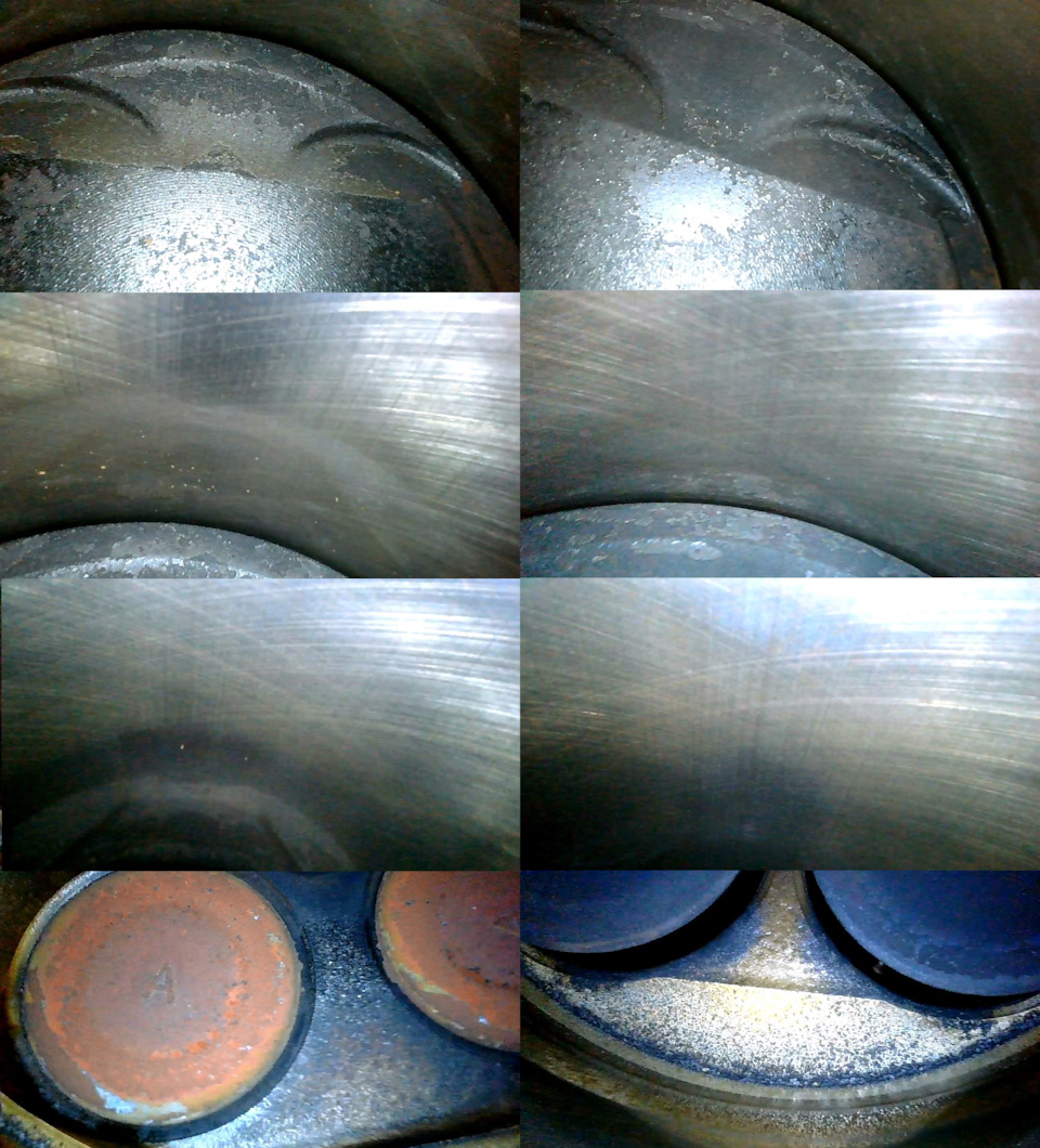

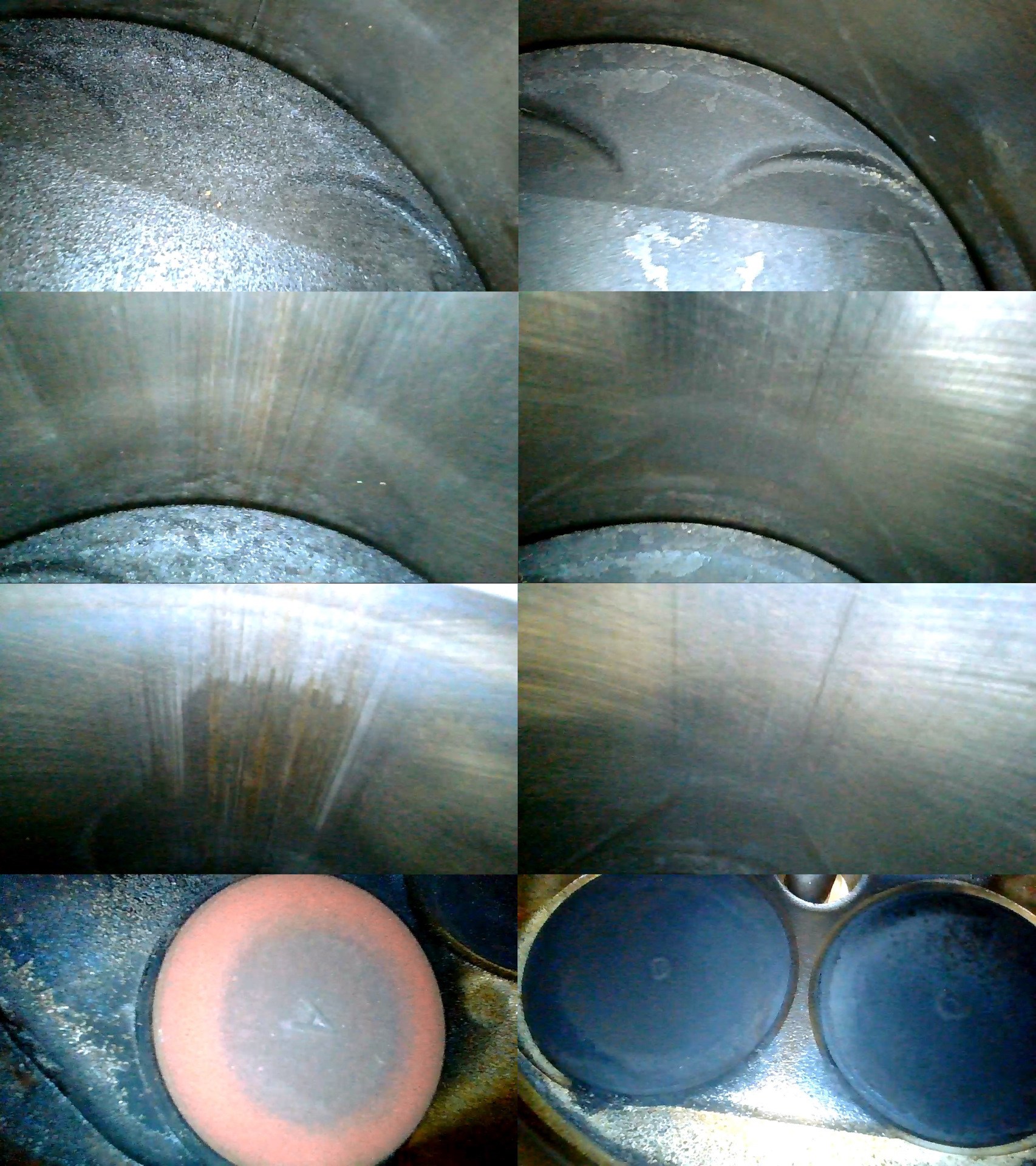

Продолжаю наблюдение эндоскопом каждую замену масла. В цилиндрах все очень скучно и ничего не происходит уже 52 тыс км. Мотор "законсервировался" в том состоянии, которое у меня было на пробеге 62 тыс.км.

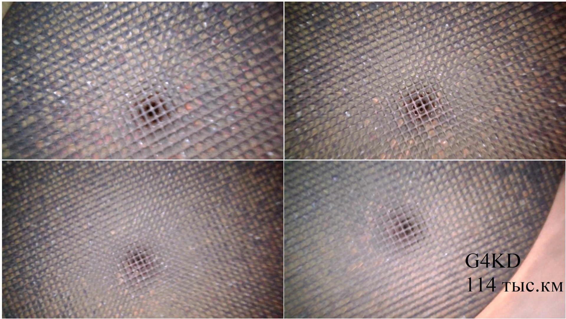

Повторюсь, что красноватый оттенок на клапанах и катализаторе это последствие одной заливки октанкорректора Астрохим октан плюс, содержащего ферроцены.
На днях еще менял гофру глушителя и обследовал катализатор под днищем машины. (кат-коллектора на g4kd нет)

Так в чем причина задиров ?
Конкретно в моторе g4kd недостаточное попадание смазки на цилиндры. Первый цилиндр ни у кого не задирает, т.к. там обилие масляного тумана от цепи и ее форсунки. Описывал отличие от японского собрата в отдельной статье www.drive2.ru/l/496246707206488509/
Другие корейские моторы (Nu, Gamma) имеют иные причины задиров. Самые фатальные случаи это разрушение катализатора и попадание керамической пыли в момент перекрытия клапанов. Сам по себе кат редко разрушается. Нужно механическое воздействие в виде попадания лишнего топлива и хлопков — пропуски зажигания, принудительный запуск когда мотор не запустился зимой и т.д.
Характер задиров на таких моторах — зашлифована вся поверхность цилиндра по кругу и даже со стороны оси пальцев, где хонинговка должна оставаться даже на внушительном пробеге.
Есть еще причина — пыль, подсос воздуха мимо фильтра. Но тогда все цилиндры должны иметь примерно один износ без задиров. Просто зашлифовка рисунка.

Странно, если зазора нет, то и масла там тоже нет.
Так что если перегрев имеет место быть, то на любом масле задерёт.
Когда нет зазора, то задирает обе юбки и перед и зад. Здесь же есть куда расширяться. Страдает от нехватки смазки нагруженная сторона.
Верно. Но поршень расширяется не линейно. В области выпускных клапанов сильнее нагрев и как следствие и деформация
С чего там сильнее нагрев?
Почему первый цилиндр идеал у всех?
Возьмем любой другой мотор, где выпуск находится спереди (тоёта или ниссан). Все равно больше изношена задняя стенка, т.к. она считается нагруженной не из-за температуры, а от того что при при рабочем ходе задняя стенка нагружена силой, направленной от шатуна.
Сузуки тоже имеет выхлоп "спереди". Поршни изношены чаще равномерно.
И сильнее нагрев тоже стоит определиться. Сильнее до Вас это на сколько градусов/%, а то может и спора то нет)))
Только перегрев тотальный. Ничего другого и быть не может.
Увы, но на сколько я вижу, бездоказательны все утверждения
Разговаривал с человеком, который впервые разбирает именно этот мотор, но очень много разобрал и собрал разных других двигателей, в основном тяжело нагруженных грузовых моторов. Мне нет к нему недоверия. Он очень толковый парень в этом деле.
Локальный перегрев это следствие, а не причина. Будь там смазка, то и не было бы контакта, задира и перегрева.
Извини, не знаю как звать тебя, и за то что на ты. А ты видел конструктив этого блока вживую. Когда мне объяснили это, я сразу всё понял и без визуального осмотра. Хотя в скором времени буду наблюдать это воочию.
powercfg
А самое смешное утверждение, это конечно пыль от коллектора выпускного))))
Увы. Я видел эти моторы. Недавно смотрел эндоскопом солярис. Один хозяин. Кат развалился на 50 тыс и машина не ехала. Кат удалили, однако пыль уже попала в мотор и он застучал на 150 тыс. Хонинговки ноль, буд то наждачкой по кругу прошли. Все валы задраны. Мотор не стали чинить, а выкинули.
В том то и дело, что после разрушения ката, цилиндры страдают по всему диаметру и по всей длине рабочего хода поршня. Тем не менее, народ продолжает верить, что попадания керамики в цилиндры невозможно)
