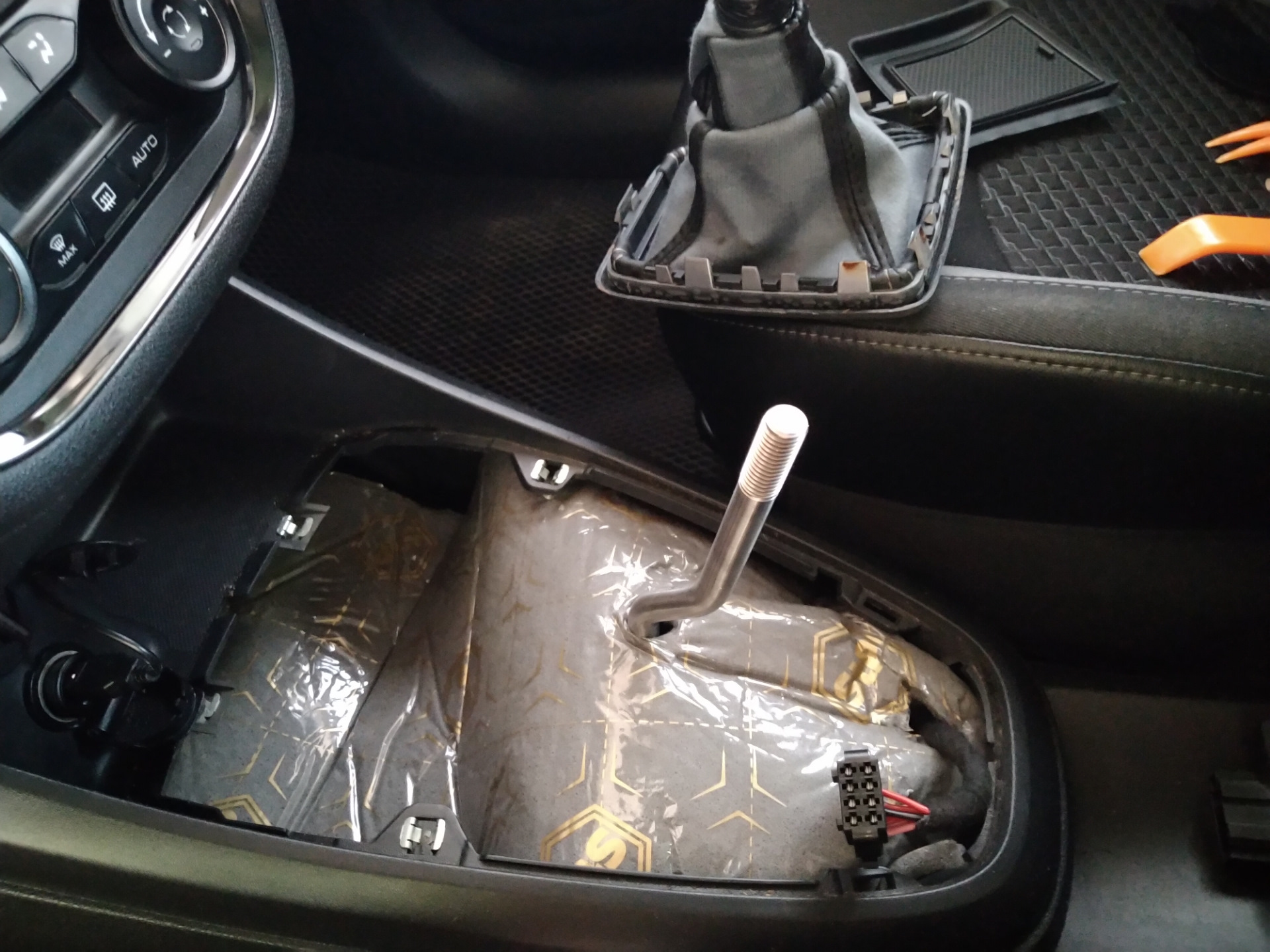

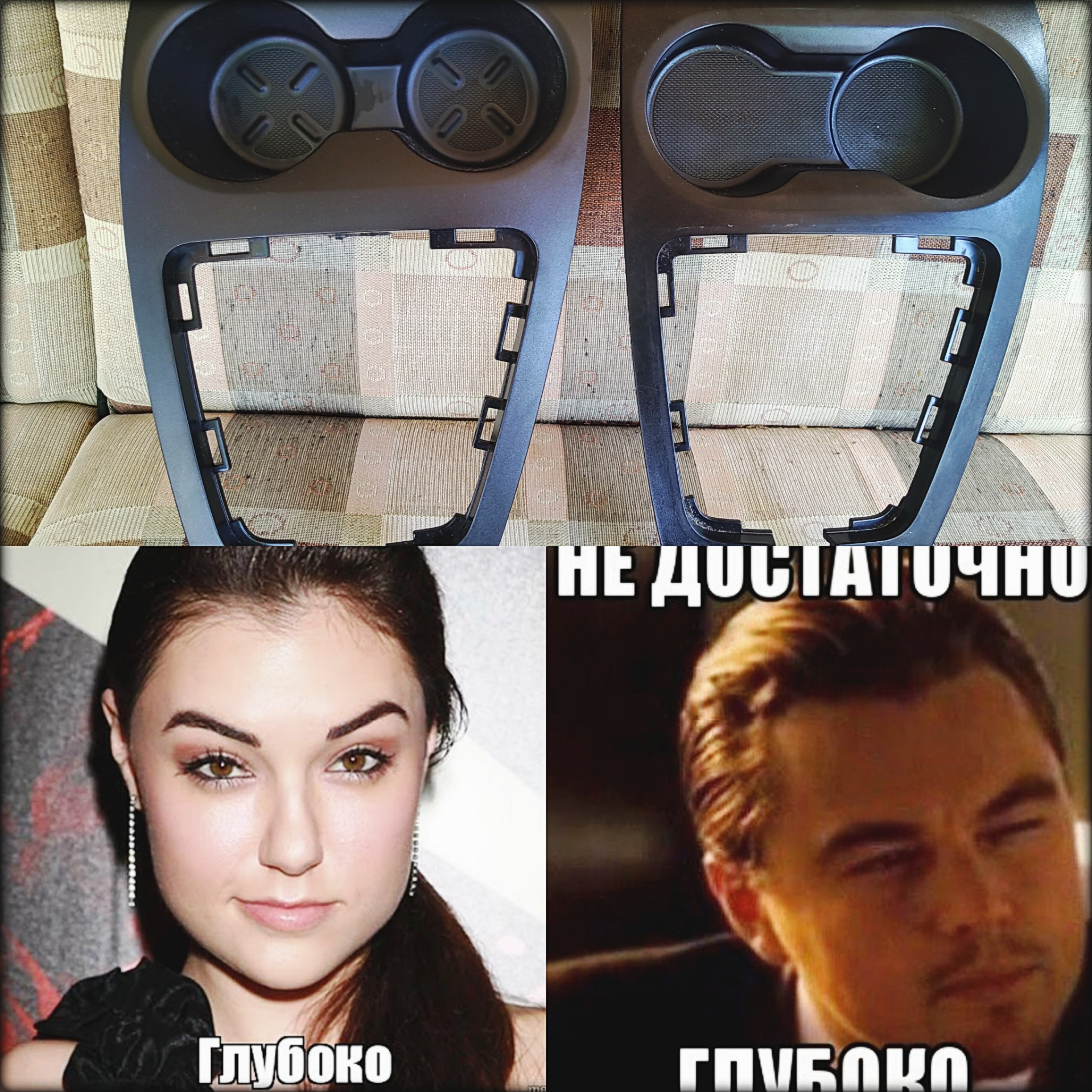

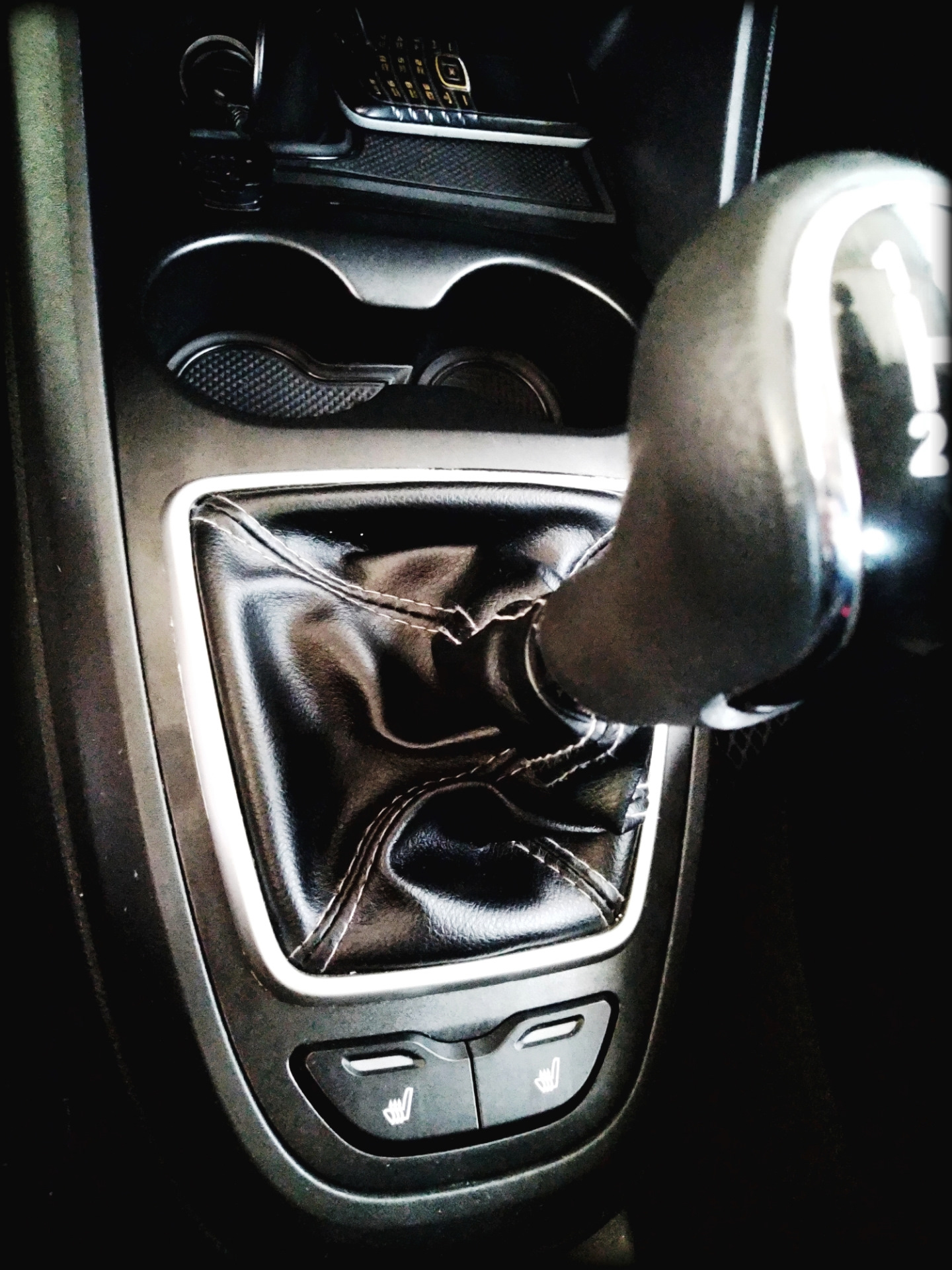

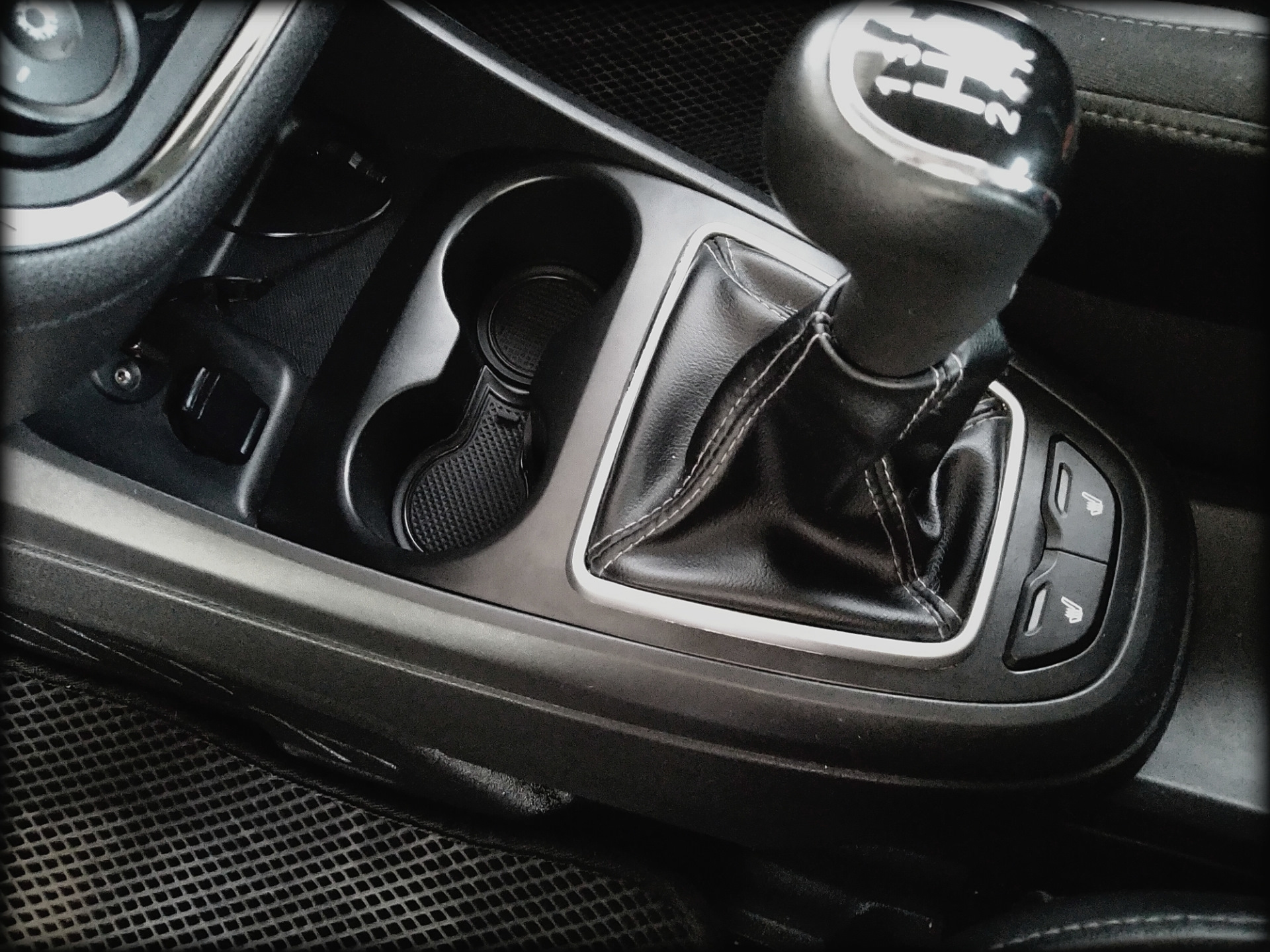

Мысли о новых "глубоких" подстаканниках нового образца появились давно, так как родное "недорозумение" подстаканником назвать было трудно, единственный плюс в старых, это размещение довольно таки удобное было телефона с навигатором в дальней дороге, НО ❗ кофе я всё таки люблю больше😂☕

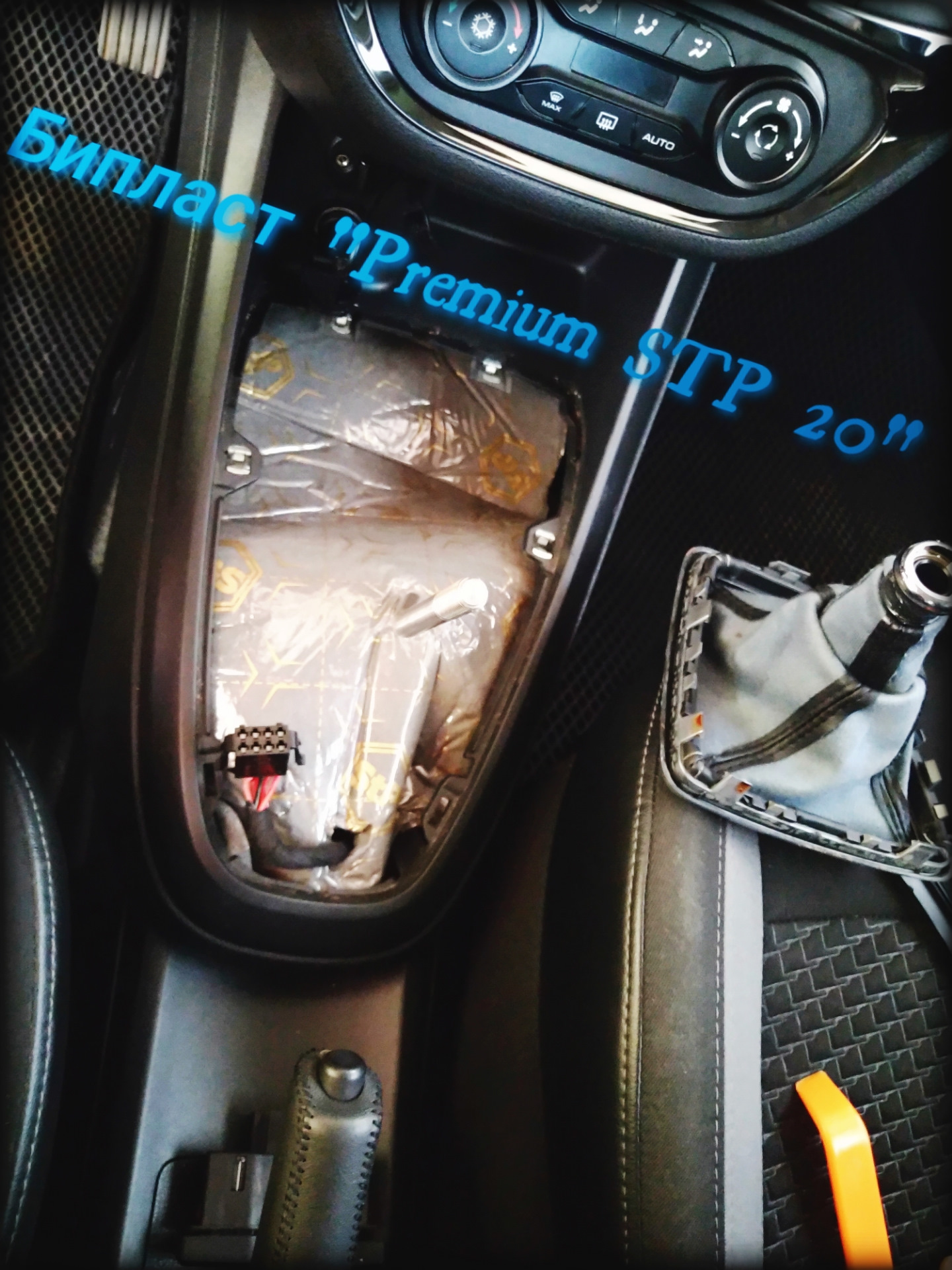

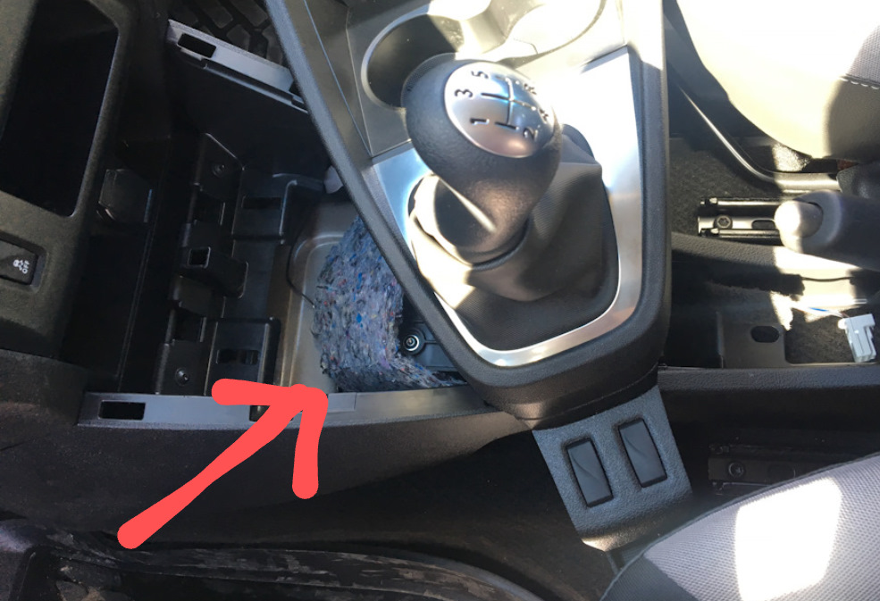

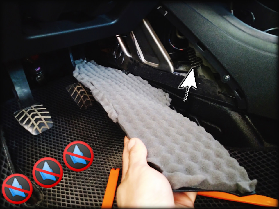

да и навигатор в заводской мультимедии есть ))) Поставил заводские подстаканники АВС пластик с шильдами ладьи, номерами и т.п. подошло всё по заводскому, кнопки подогрева не залипают как на кооперативе. Также решил обесшумить этот узел Бипластом "Premium — 20mm" который как шумопоглатитель показал себя с лучшей стороны, плюс он не впитывает влагу и в нём не заводится моль как в войлоке, которым кстати оборачивают тоннель КПП на "Lada — Xray"😑а на весте это место абсолютно голое почему то…⁉️

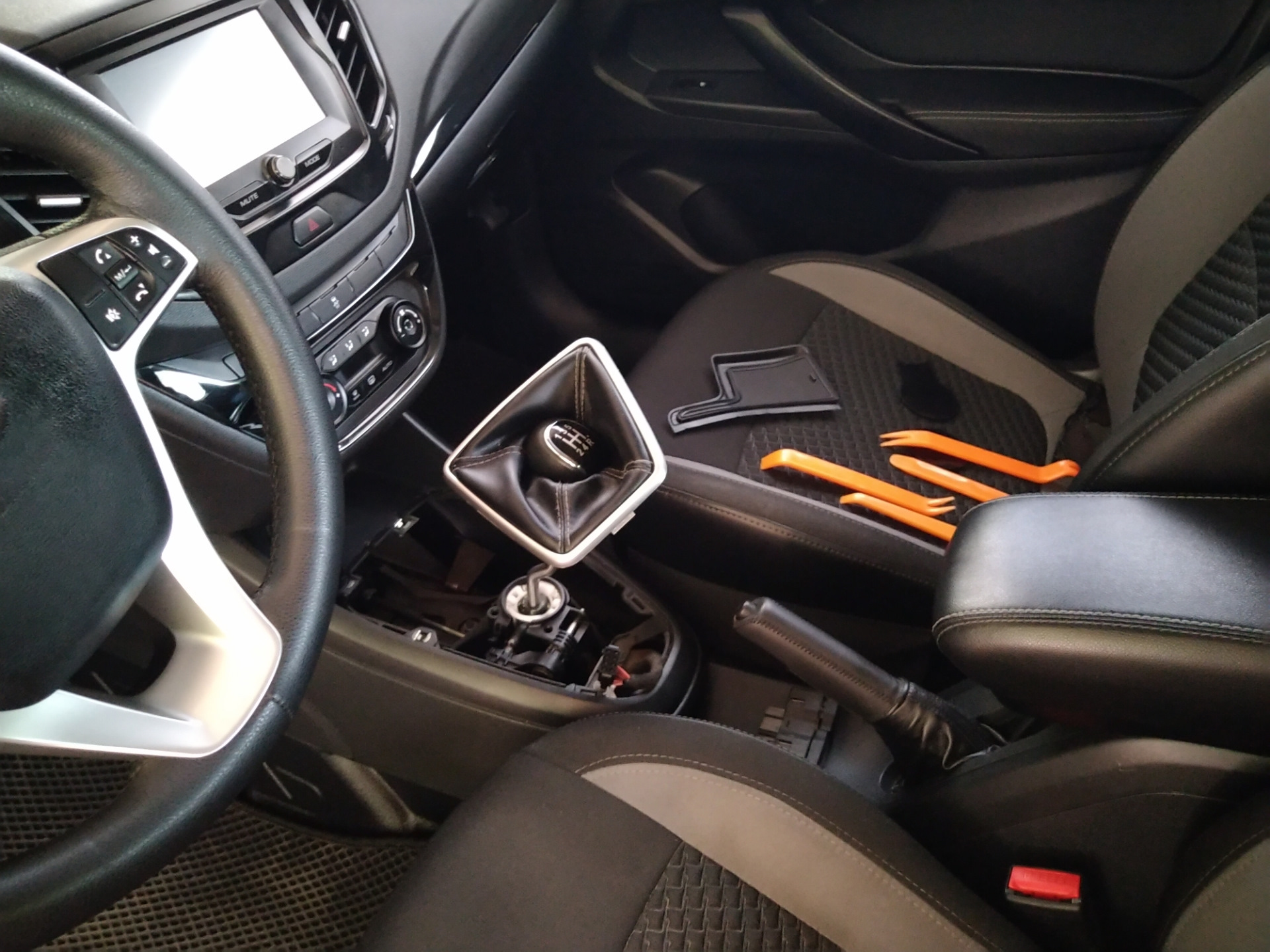

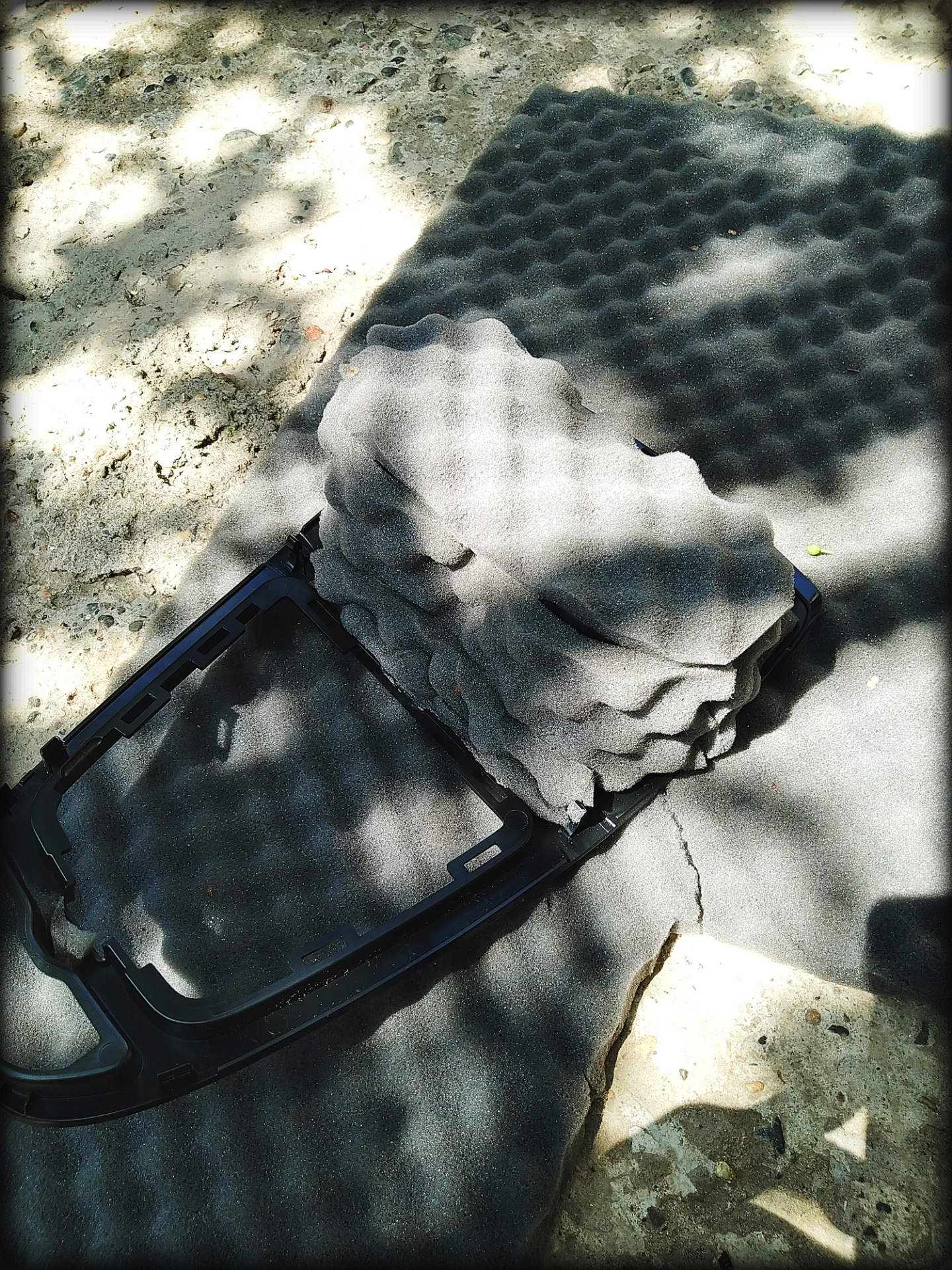

Также STPешкой обклеил боковые щитки тоннеля КПП . Результатом доволен на все 100% моя коробка JH-3 и без того не доставляла акустического дискомфорта, но сейчас ещё лучше, лишним не будет точно!

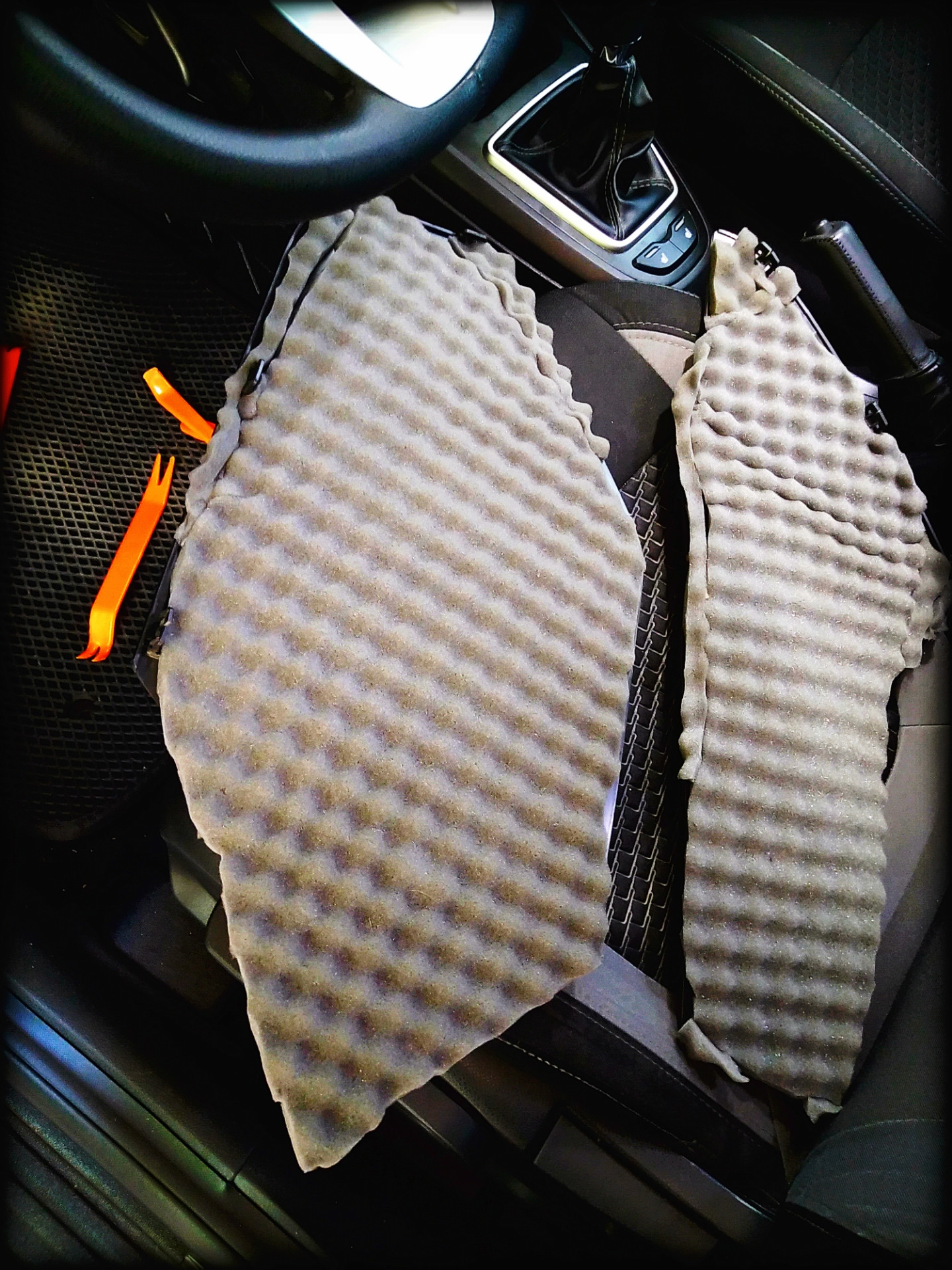

Ну один кусок вырезал с запасом и засунул впритык, а второй наклеил на панель подстаканников и накрыл сверху, ну и по бокам накладки зашумел заодно 😏
Тоннель сделал без разбора, чуть тише стало, не так на уши давит звук

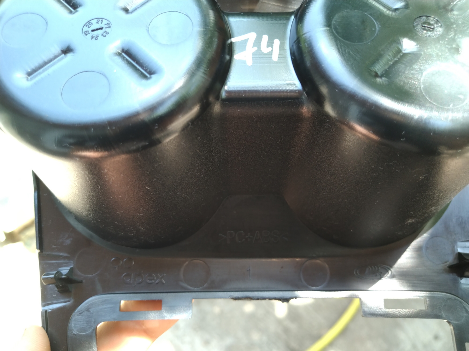

Что бы подстаканники не гремели, нужно открытую часть оклеить маделином, или карпетом. Баночки перестанут брякать 👍

Моторный щит как никак обесшумлен, а вот это место нет, всё просто же 😅
Да там дыра где рулевой вал практически ничем не закрыта.То, что я тросы в шубу оберну от этого не холодно, не горячо.
На иксрее с завода ))) В моём случае где рулевой вал, проклеено герленом и пенофола лист, а вот после шумки под рычагом я разницу ощутил 😉
