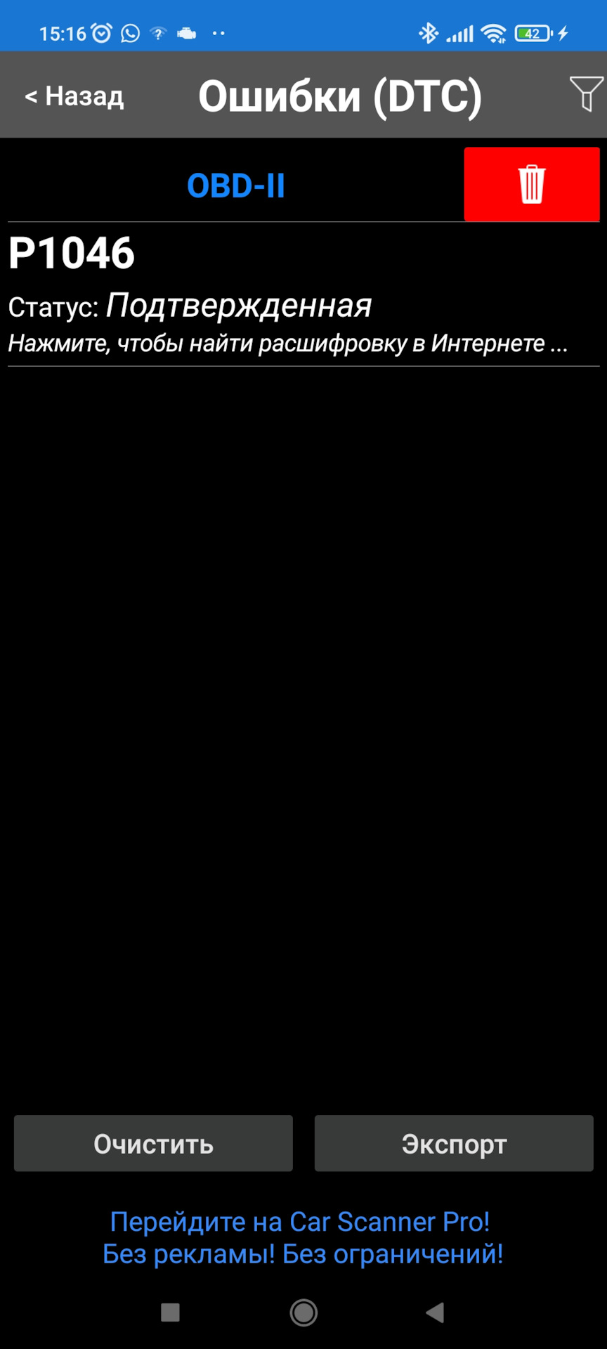

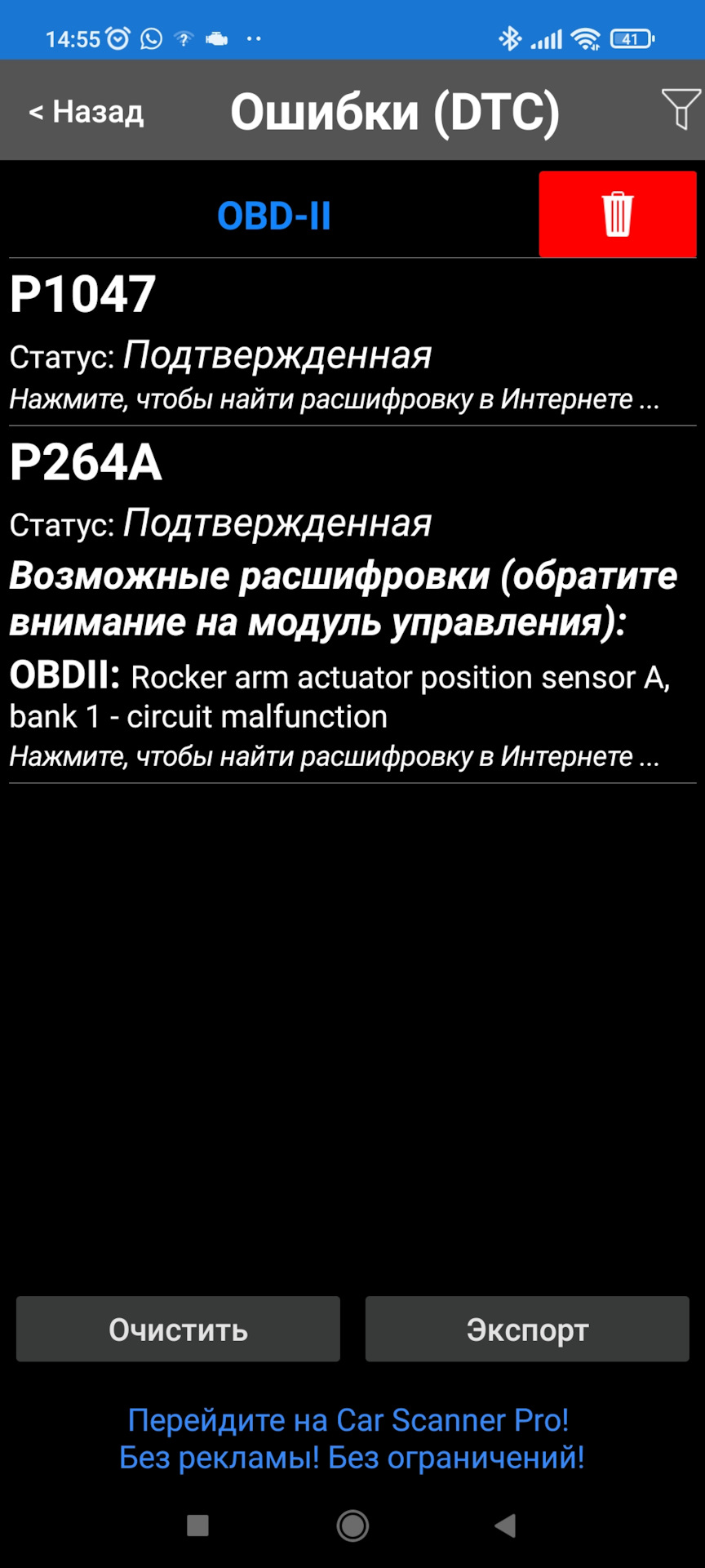

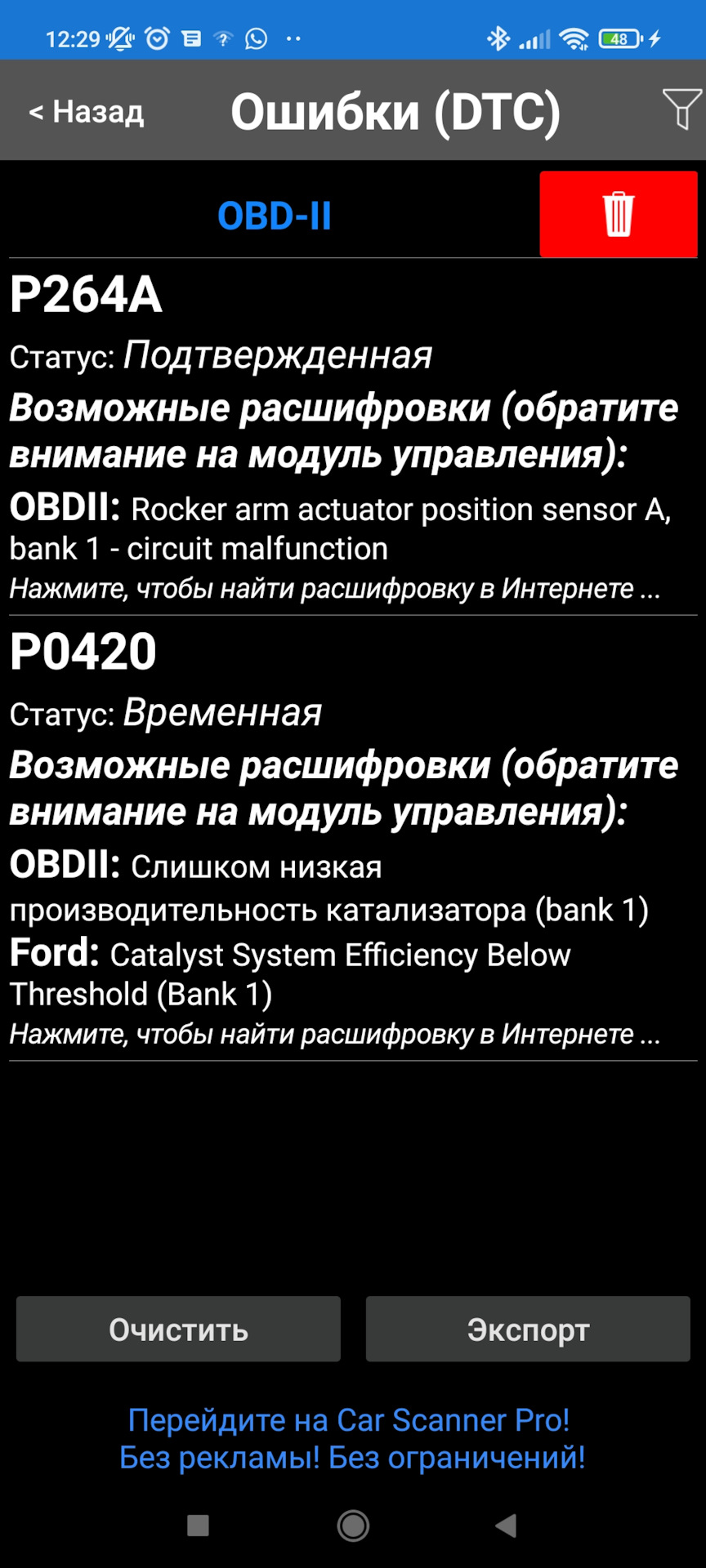

Толкался в пробке где-то по Москве, жара 30', тут внезапно пииип…
Сработал бипер и через мгновение засияла приборка! Ну я подумал что это опять жалоба на лямбду! Стою, про себя думаю, доеду до дома и сотру, лень было сразу заморочиться. Но когда пробка немного тронулась и нужно было сделать рывочек до следующего светофора, оказалось что мотор не крутит больше 1500… Тут я немного афигел! Тут же достал OBDишку подружился, почитал ошибки, загуглил что они означают и только тогда прилично аКуел! Начал пытаться их стереть, не знаю сколько точно делал попыток, пятнадцать, двадцать или тридцать, но они всё таки удалились и машина ожила! Добрался до дома, спокойной сел и начал читать форум, борт журналы и смотреть видео бывалых. После чего сделал несколько звонков Алексею (он же Отец) из клубного сервиса, написал Дмитрию (он же Вексель) симптомы и скинул скрин ошибок… Сделал ещё пару звонков и понял что данный узел не ремонтопригоден (все кто пытались, его реанимировать, рано или поздно опять тоже самое) его нужно менять на новый, так же узнал что у него нету аналогов и надо брать оригинал!

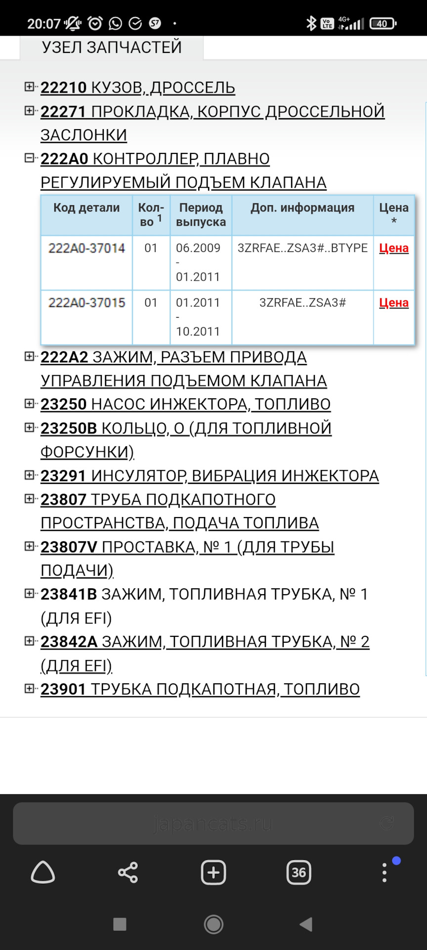

Теперь поиски:
Экзист по вин номеру выдал детальку стоимостью в 72косых. ФАААК…
Ну да ладно, лезу в амаяму тот же номер 38… Ну как бы почти в два раза! Но с.ка ждать два месяца ппц… Звоню Дмитрию в клубный, он мне даёт номерок у кого можно попробовать програмно отключить этот блок. При отключении блока Валвематик машина теряет мощьность и начинает немножко больше есть топлива… Немножко это сколько?!
Ну да ладно! Кидаю в корзину блок, перехожу в оплату и думаю дай-ка я на ззапе гляну.
Ценник на ззапе упал ещё на 8₽… Но были сомнение по наличию и качеству! Поэтому решил выбрать надёжный, провереный магазин и сделать предзаказ (там он 33₽)! Время, 01:30, уже не детское!

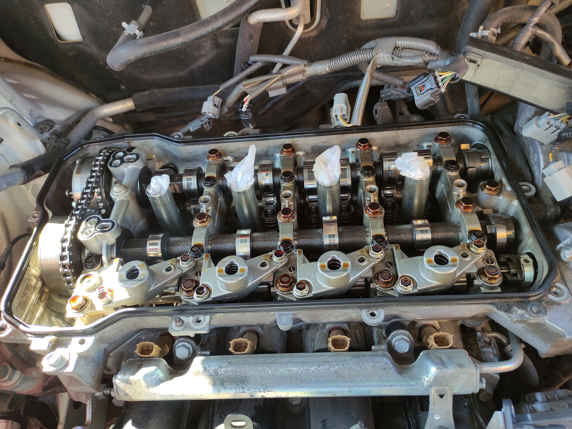

Утром мчу на Кунцевский, покупаю блок, прокладки клапанной и прокладку самого блока!
Ну и заодно в боксе 36/18 прошил на Евро2 за 4500₽, гулять так гулять)))
По замене блока Валвематик много подробных статей и видео! Там всё расписано и показано, но всё равно пришлось прилично помучиться с этим шплинтом который контрит блок! Пришлось на максимум выкрутить блок и кривой отвёрткой выбить его, а дальше вытащить струбциной!

а где купить новый можно? такая же проблема, ошибка 1047
