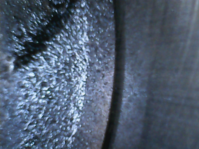

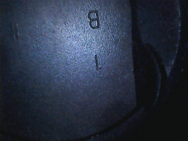

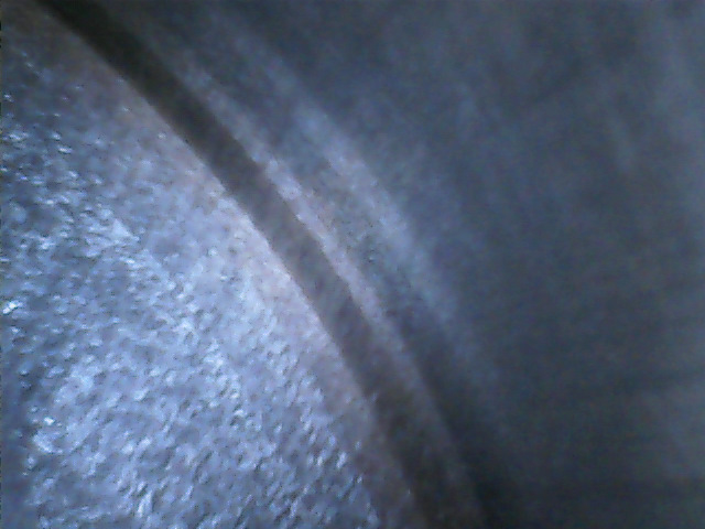

Купил эндоскоп, так сказать стало интересно что в нутри и был удивлён 1 цилиндр — поршень как новый китайский эндоскоп задиры не увидел, 2 цилиндр — хуже имеется нагар и резьба свечи в масле(, пошли задирчики, 3 цилиндр — поршня не видно сильный нагар задирчики. И финал 4 цилиндр — нагар не большой но резьба свечи то же в масле как и на 2 цилиндре, задирчики по сильней. Прокладка клапанной крышки целая подтеков нет, колодца сухие. Поршня слышно только на первом запуске, после прогоево все не так уж плохо)) катализатор на месте.
Комментарии 34
В это же ремонтные 0.25 поршня? Не?
Не знаю, когда преобретал предыдущий владелец сказал что не ремонтировал
Погугли маркировку. Если не ошибаюсь В это ремонтные. Могу ошибаться конечно но чот подсказывает . . .
B 2 это вес поршня, а вот про 1 я так и не понял
Масло есть
зеркальце хоть прикрути.так плохо видно.
1й цилиндр зачастую в идеале…больше всего погрызан 3й, поменьше 2й, поменьше 4й.Хотя, бывали случаи, когда грызло все 4 цилиндра
В зеркальце вообще ни чего не видно, а так больше 3 и 4, 2 не так.
спортов 30, наверное, пересмотрел с зеркалом.цилиндры как раз прекрасно видно(а интересна по сути, только сторона выпуска)
Ща залезу с зеркалом которое в комплекте шло
И опускай камеру под прямым углом. Натертости должно быть хорошо видно(если яркость подсветки подкорректировать удачно).
Вобще, в идеале доработать его, и сделать камеру поворотной(на драйве постов полно на эту тему). Тогда без зеркала можно будет под прямым углом смотреть на стенки цилиндров
Мне примерно при таких задирах в 3м цилиндре шорт блок по гарантии меняли

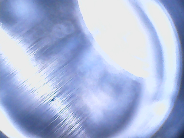

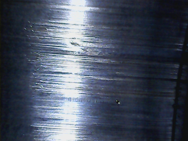

Это 3 цилиндр
Вот, совсем другое дело. Свет не пробовал убавлять? Или это оптимальный вариант?
Оптимальный, ща попробую так сказать улучшить и сделать фото ещё раз
Можно яркостью подсветки сыграть, и получить неплохую картинку, почти без засветов
Чем дальше, тем страшней)
Вот, отлично получилось

Цилиндры не очень то видны. По хорошему надо смотреть либо эндоскопом с двойным объективом, либо с доработкой этого, чтоб он мог изгибаться вбок.
Вот фото моего первого цилиндра на 20к пробега, натиры уже очень явно видны.
это фигня, обкатка. дальше не должно увеличиваться.

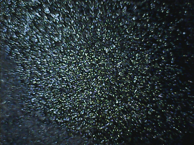

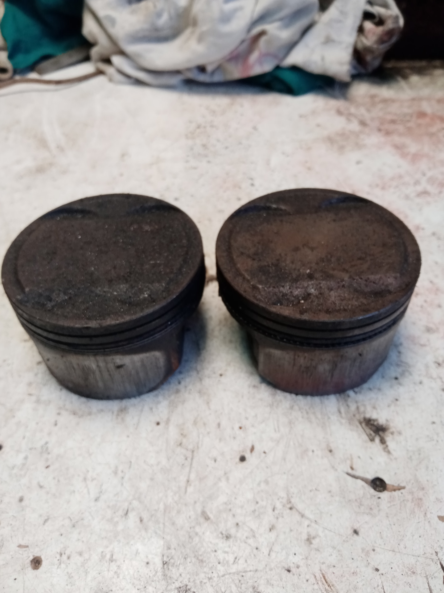

А на поршень кто-то насрал😄
Все 4 поршня в таком нагаре, я хз кто на них так насрал)
Вот что это, был расход масла 1 литр на 8000 тыс км.
Пипец
Капиталка помогла.
ioan0112
Пипец
товарищ на спорте по 2-2,5л между ТО доливал) несколько лет стучал.и ничего, в том году откапиталился, причем, бюджетно(даже колено не пострадало).расточился, и в бой
Либо кольца залегли, либо маслосъемные.
расход масла есть? Похоже, что кольца забитые.
Да, за 2к пробега сьело пол литра, заливаю под верхнию метку
пробуйте раскокс, но процедура довольно напряжная. У меня ушло 2 дня со снятием поддона и смывом краски. расход был 200-230 мл на 1000 км. сейчас проехал 1250 пока уровень на месте
Можно существенно упростить, и сделать качественнее:ормекс в масло перед заменой(начнёт плавно работать "снизу"), при каждой заправке из 2 флакона заливаем жижу в топливо.
При замене масла использовал митсубиши шумму(нейтральна к крашенным поддонам)… Учитывая нынешние цены, проще использовать новинку от axiom. Одного дня хватит за глаза. Причём, такая 2 этапная раскоксовка даёт реальный эффект на живых ДВС
