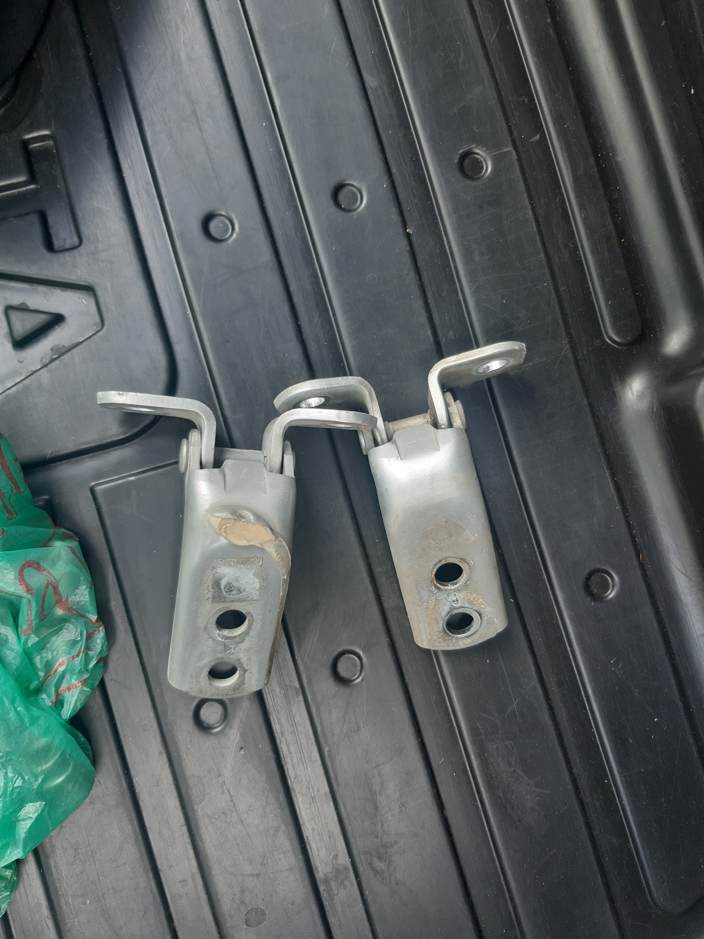

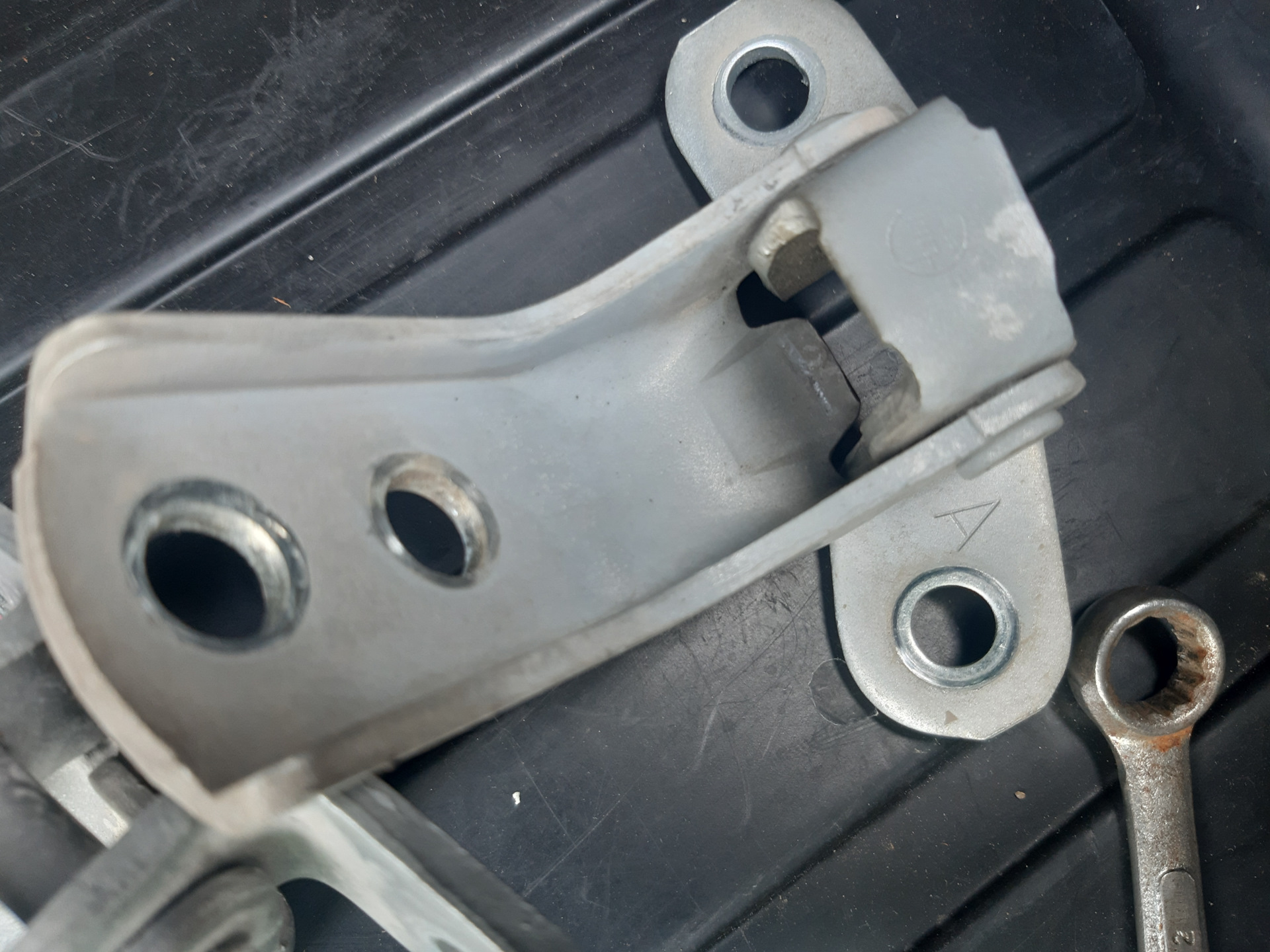

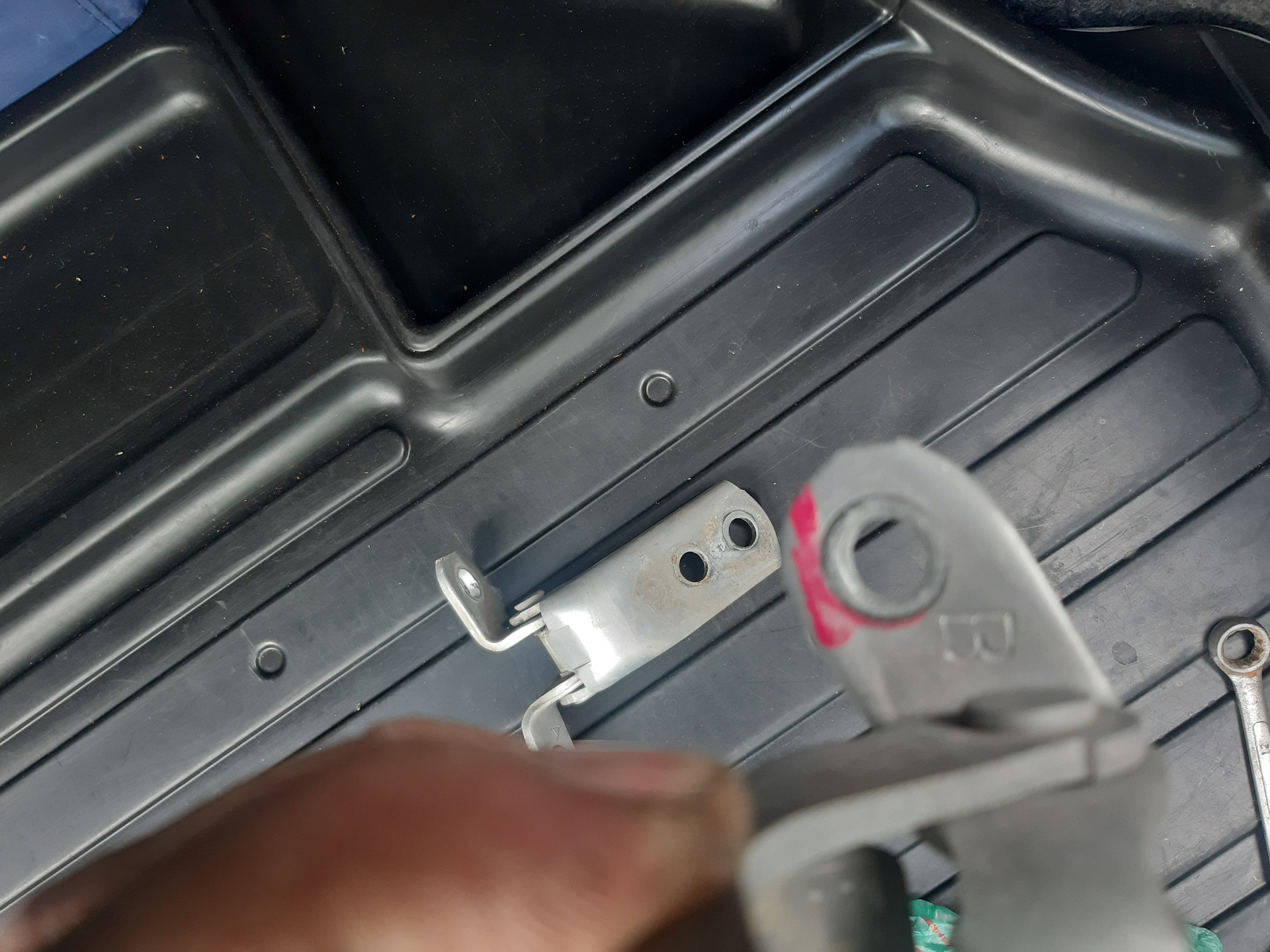

Начал искать контрактные петли а ценник на них по 3500, нафиг надо подумал я и стал думать как заколхозить свои уставшие петли. И тут один мой хороший друг задает мне вопрос а если попробовать поставить петли с левой двери? Присмотревшись на петлях мы увидели буквенные обозначения А и В на правых и левых петлях, но слева они стояли с верху вниз ВА а справа АВ.

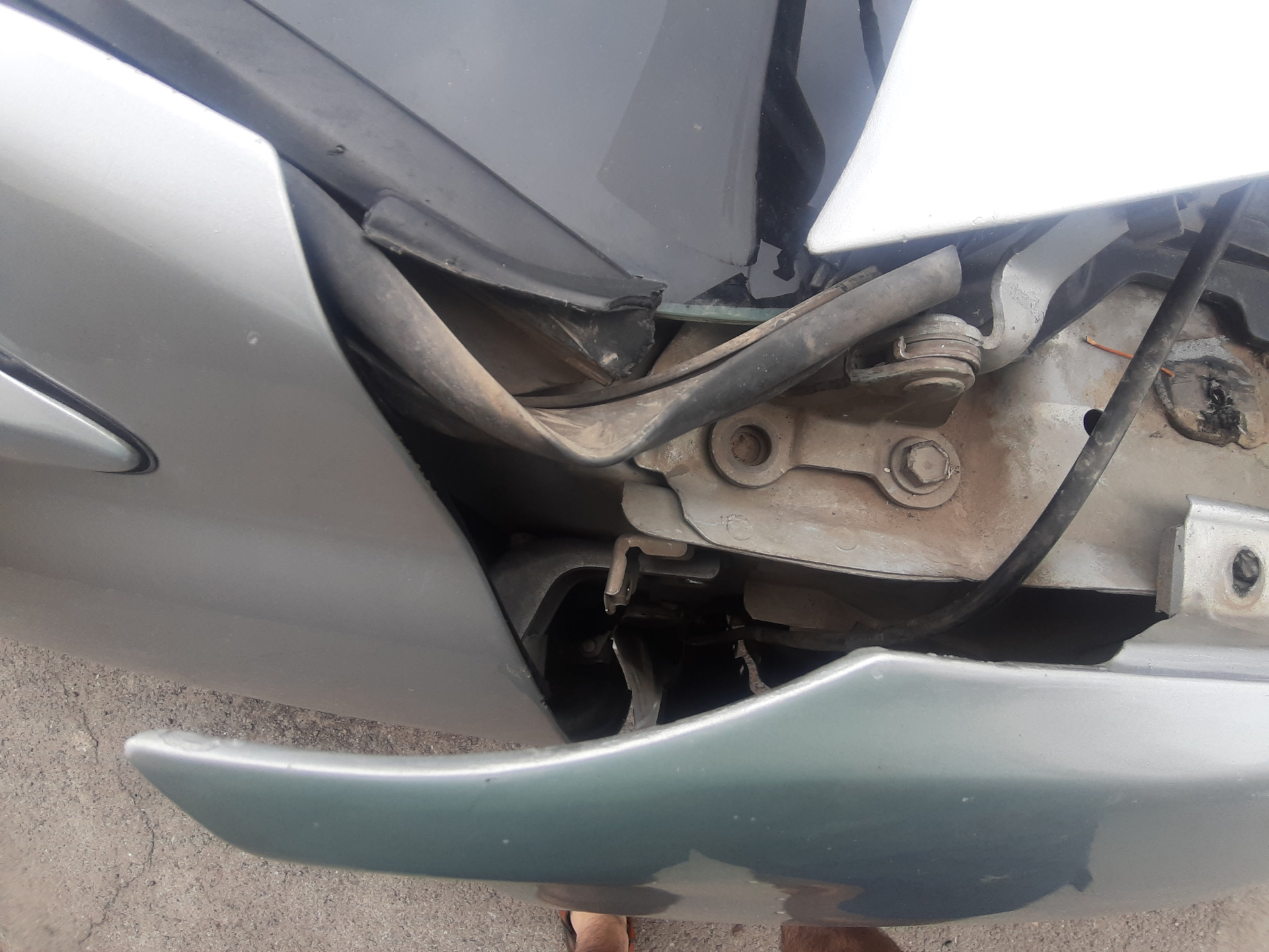

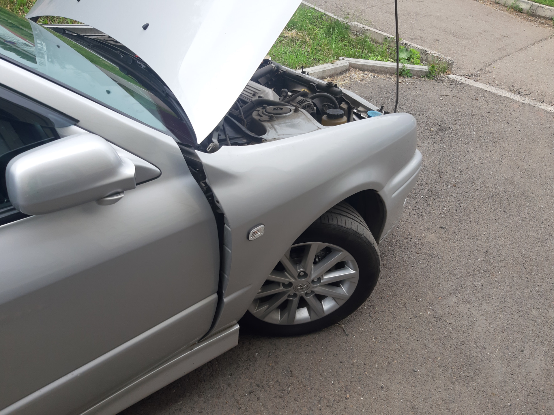

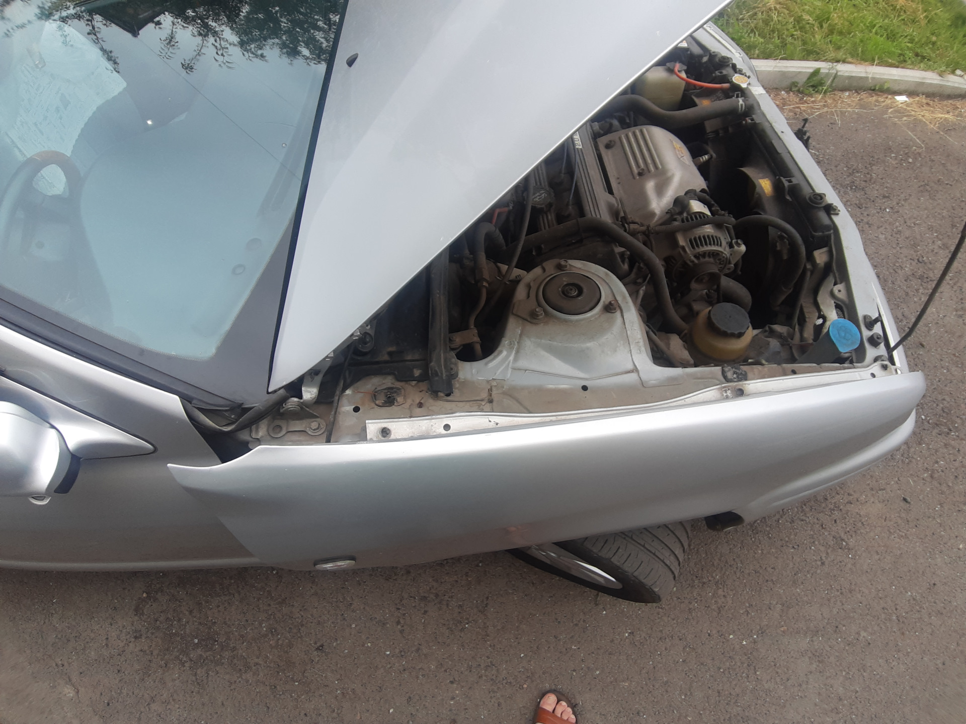

Покупаю петли с левой двери в цвет за 500 рублей, пытаюсь снять крыло, но это очень муторно и долго и по итогу отодвигаю по максимуму и пытаюсь менять. Ну и у меня все получилось. Петли реально взаимозаменяемы слева направо и наоборот, только на правые цена конь а левые нахрен никому не нужны. Да и найти правые в идеале не реально, водительская дверь всегда чаще открывается чем левая. Японцы красавцы все таки были в те времена)))))

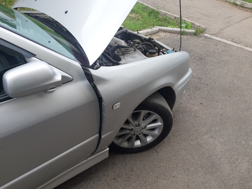

По итогу дверь больше не люфтит и стук больше не проявляеться, я доволен как слон, но еще надо бампер прикрутить и подкрылок на место, но что то так запарился с заменой что оставил на попозже. Менять лучше вдвоем, потому что нижнюю петлю достать нужно открыть дверь а она упадет вниз, и это такая засада двумя ногами сидя на кортах давить дверь вверх и в этот момннт пытаться наживить болты и закрутить. А верхняя меняется просто на закрытой двери)))
