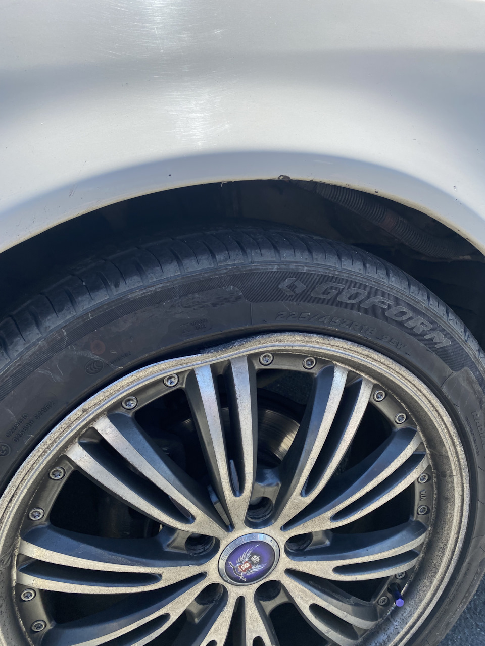

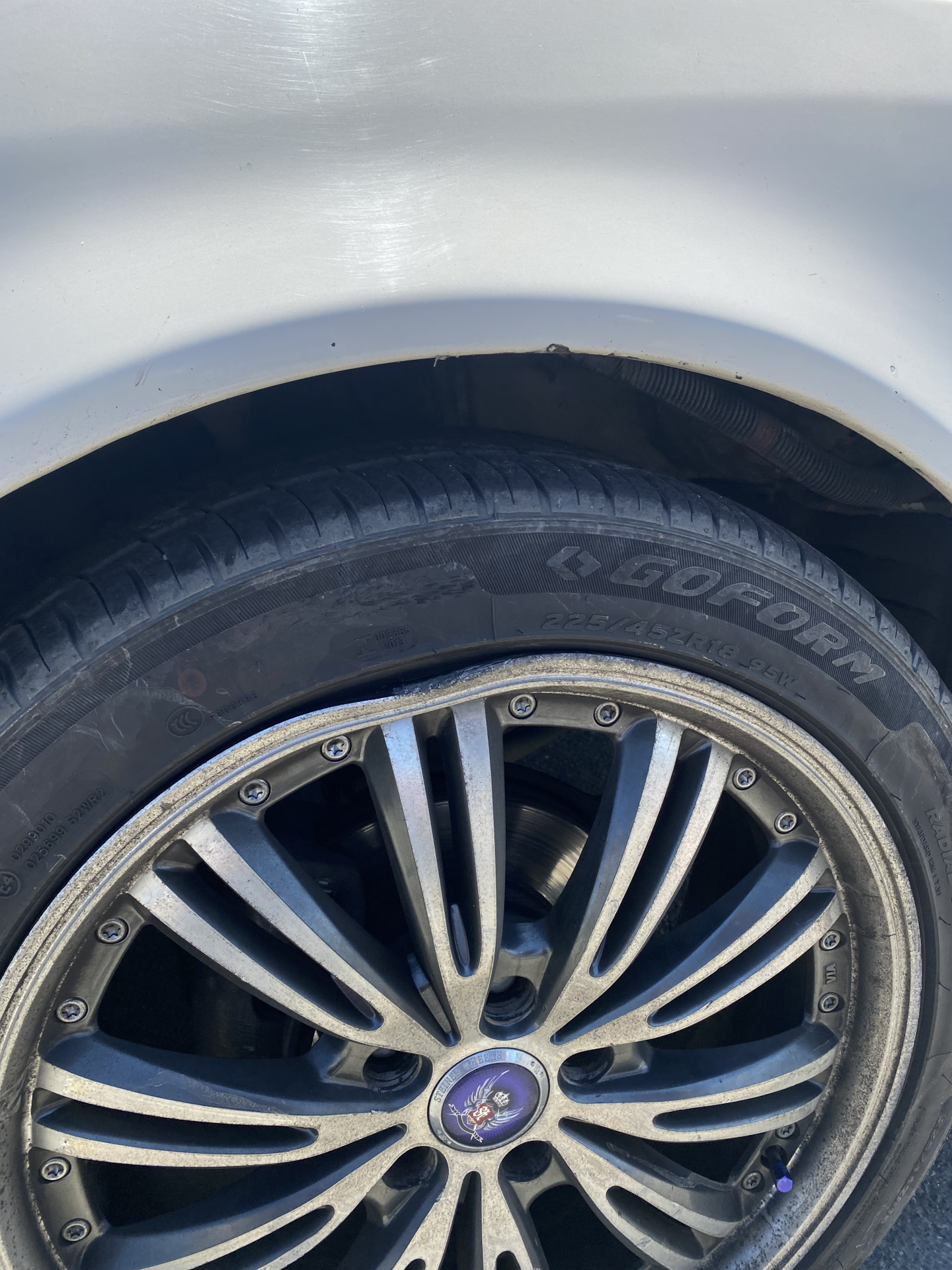

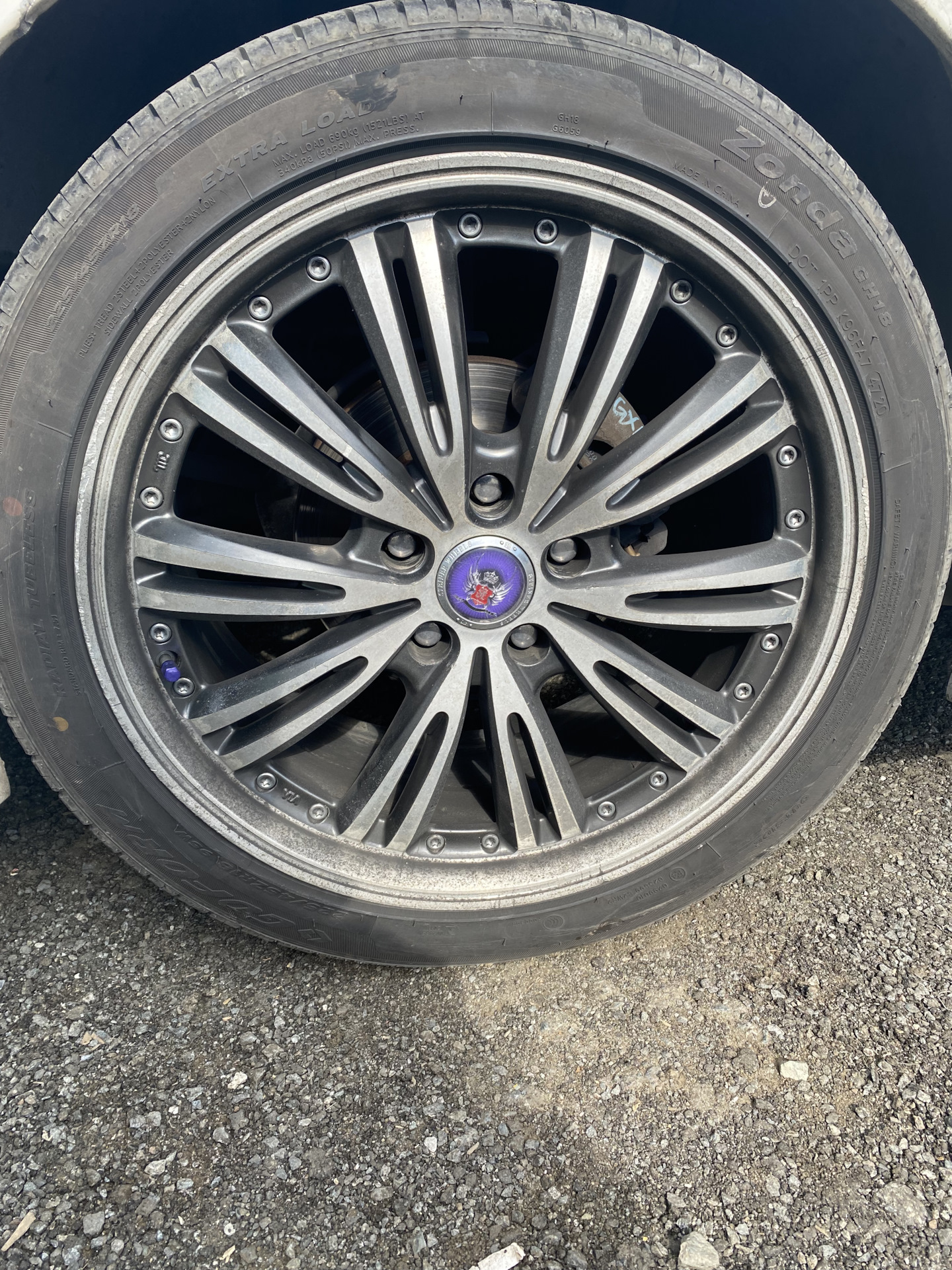

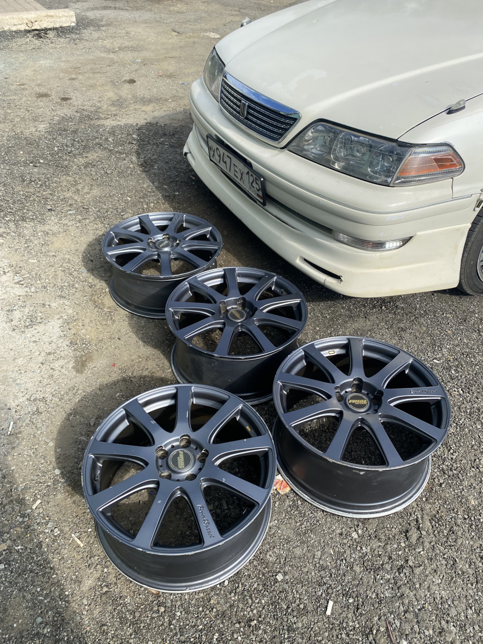

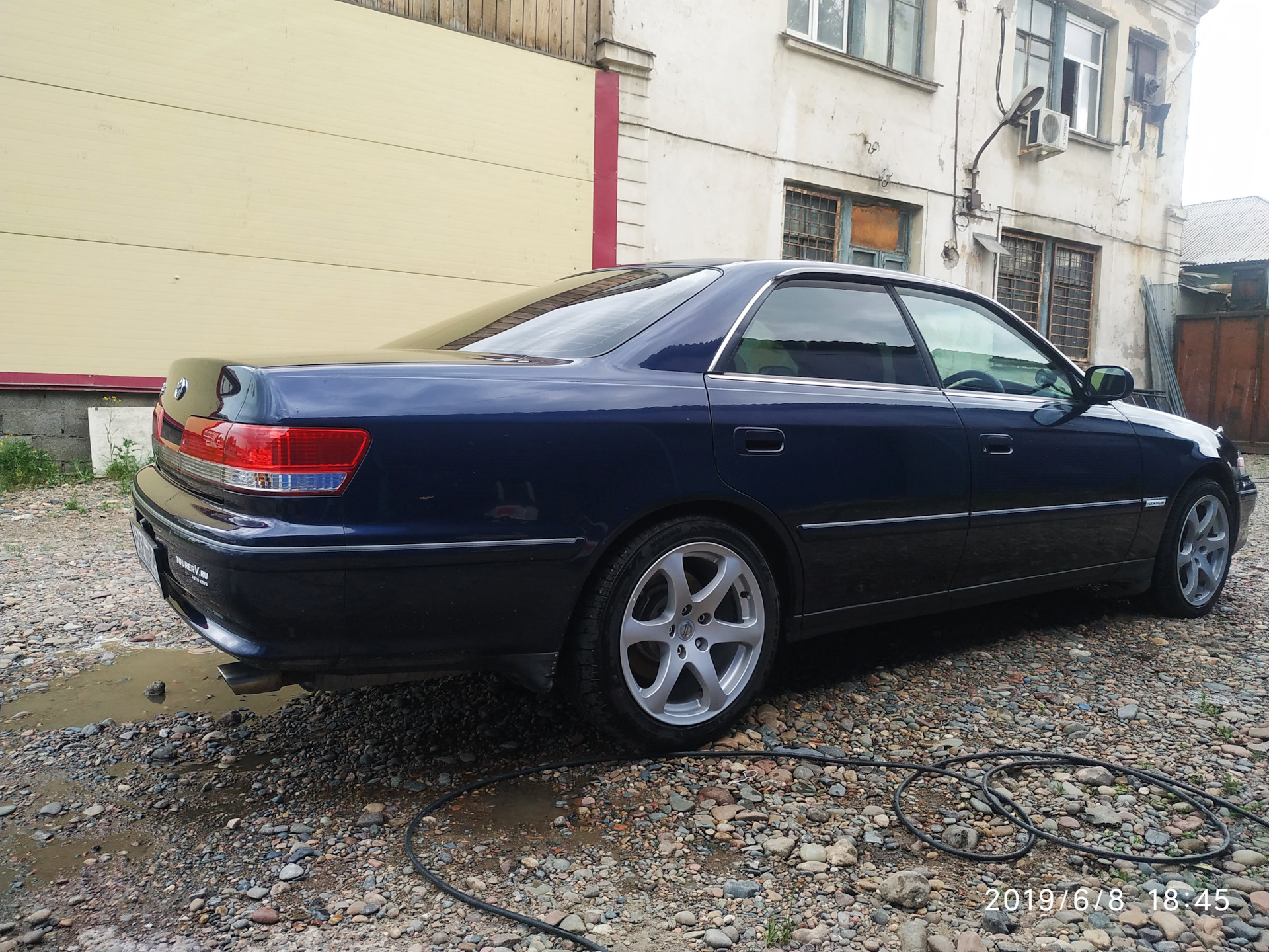

Давно планировал поменять литьё, т.к старое литьё на котором я его купил мне не особо нравилось, но это мелочи…Один диск с трещиной, все диски овальные да и в целом они сильно облезли.
Ездить на них целый аттракцион. Машину ведёт в разные стороны при любой трещине на асфальте. При разгоне больше 80 км/ч начиналась сильная тряска руля.

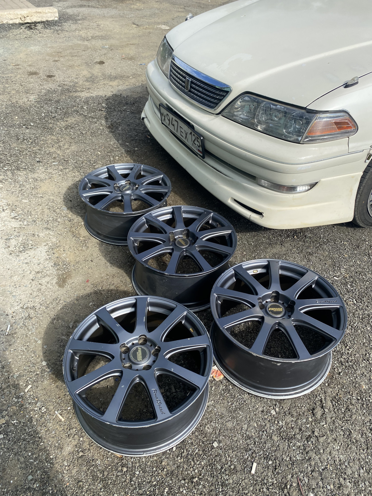

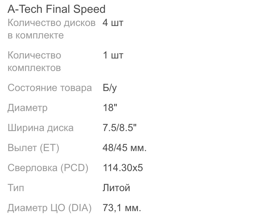

Начал я поиски нового литья пару месяцев назад. Хотел именно R18. Варианты не б/у, то есть нулевые я не рассматривал, т.к бюджет ограничен до 30 тыс. На момент поисков ничего адекватного за эту цену я найти не мог.

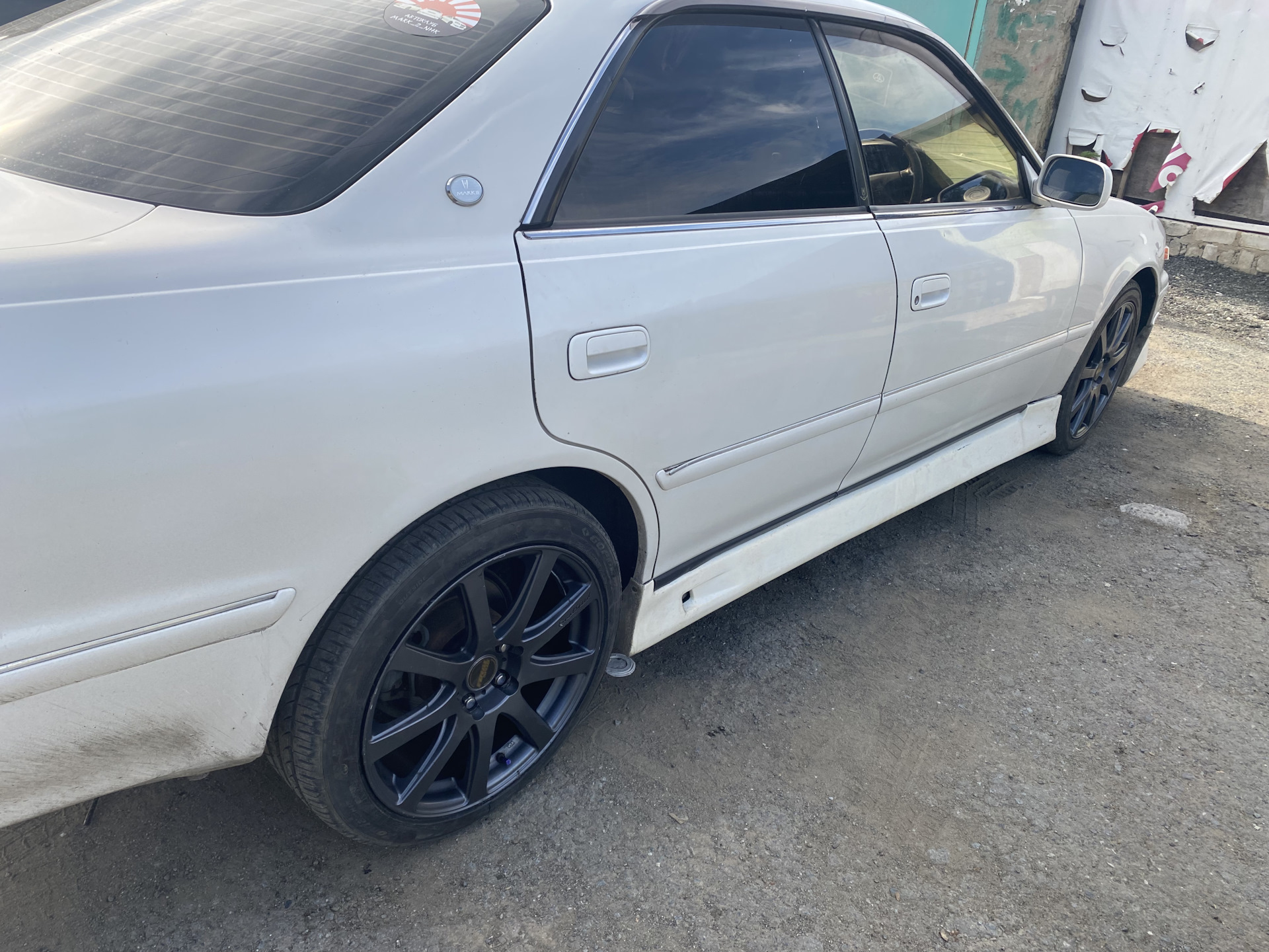

И вот настал тот момент, когда мне попалось что то, что мне понравилось и за нормальную цену, так ещё и без пробега по РФ. В дальнейшем планируется перекрас в бронзовый цвет.

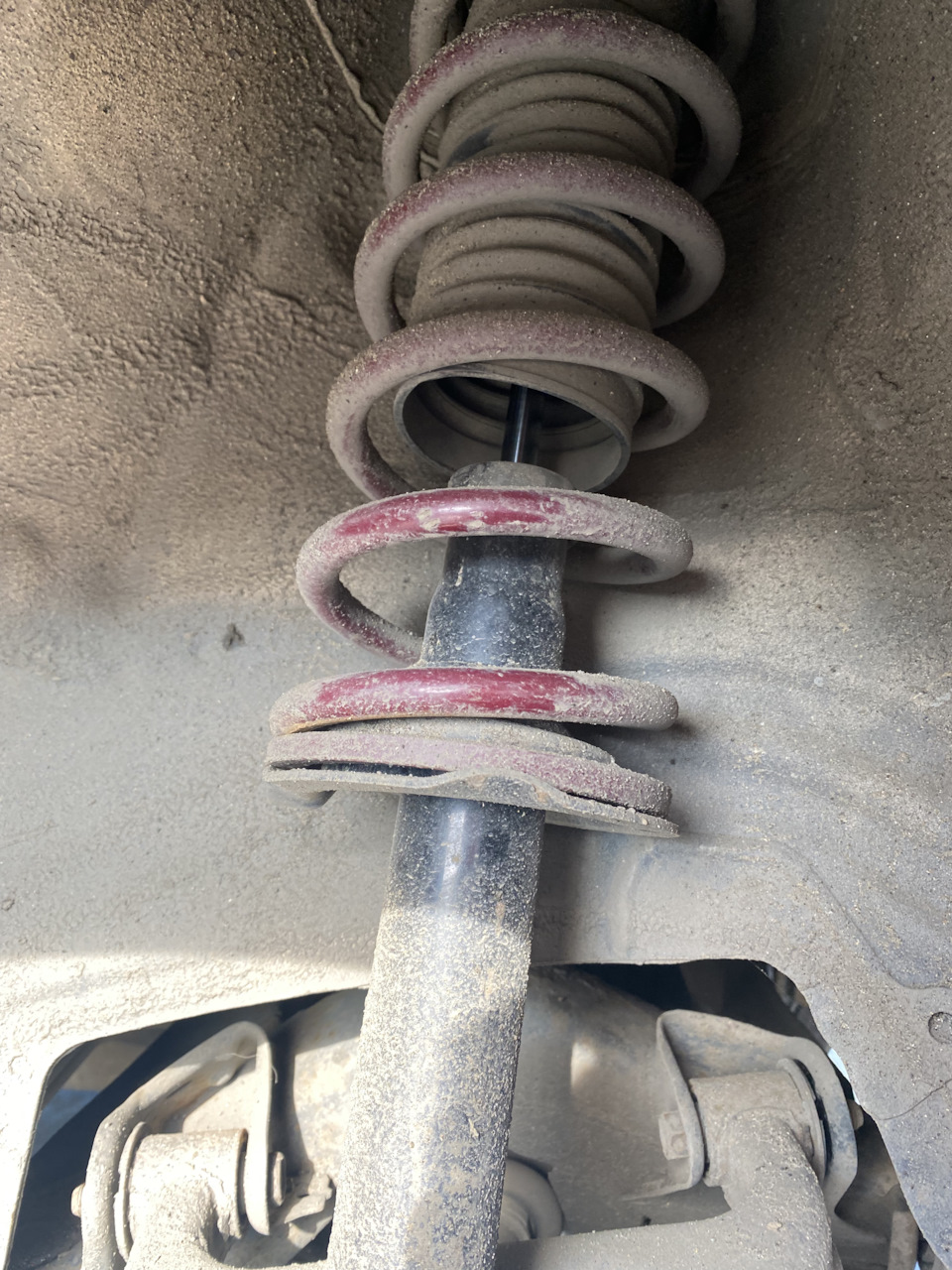

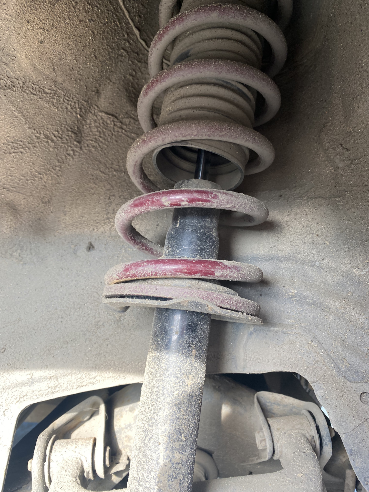

Ещё обратил внимание на то, что у меня стоят какие то красные пружины. Подскажите, что за пружины ?

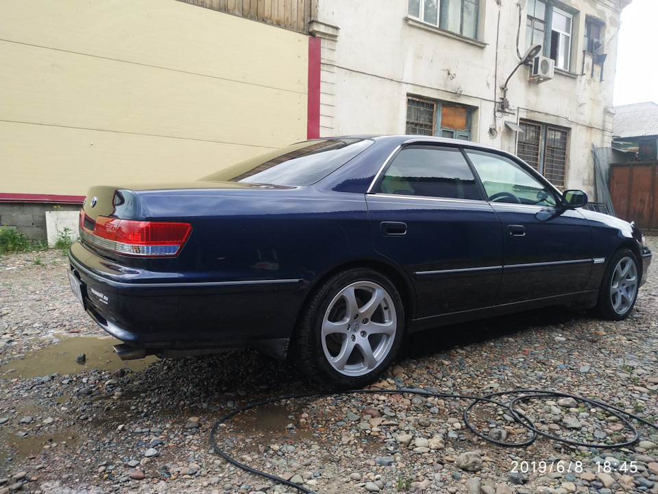

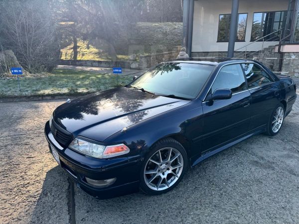

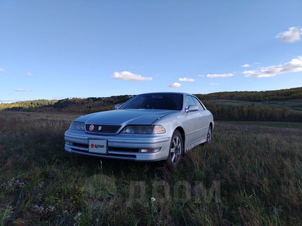

У них есть пожирнее параметры, на дроме кстати одни такие висят сейчас)
Цена 20тыс
17r 8. 33 вылет
Вылет с шириной конечно полное гумно, но а с другой стороны главное чтобы тебе по Кайфу было 👌😄
Вылет маленький 30/33 само то было бы
У меня были красные пружины Танабэ . Но они с занижением были и расстояние витков вообще другое.
Нужны проставки очевидно, сантиметра полтора, два и развал градуса полтора
Стильный, строгий вариант.
Конечно ещё бы проставочек накинуть, чтобы вровень с арками было и будет пушка-ствол)
Диски ничего такие)
А мне одному кажется, что пружина вверх ногами стоит?
Не пугай так 😁

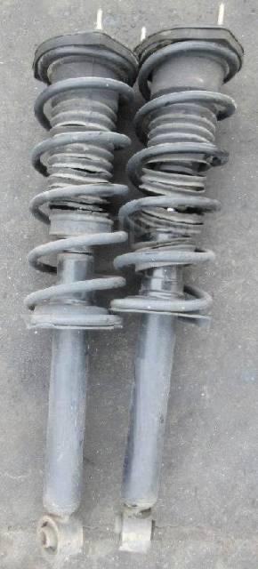

Ну просто, если это пружина от марка, то плоская часть у них только наверху и они опираются ей на пыльник и опору стойки, а внизу на стойку пружина опирается круглым витком, а у тебя смотри снизу плоский край, так что либо пружина вверх ногами либо она не от марка.
Не знаю даже…Может кто что подскажет точно. Ставил прошлый хозяин 😄

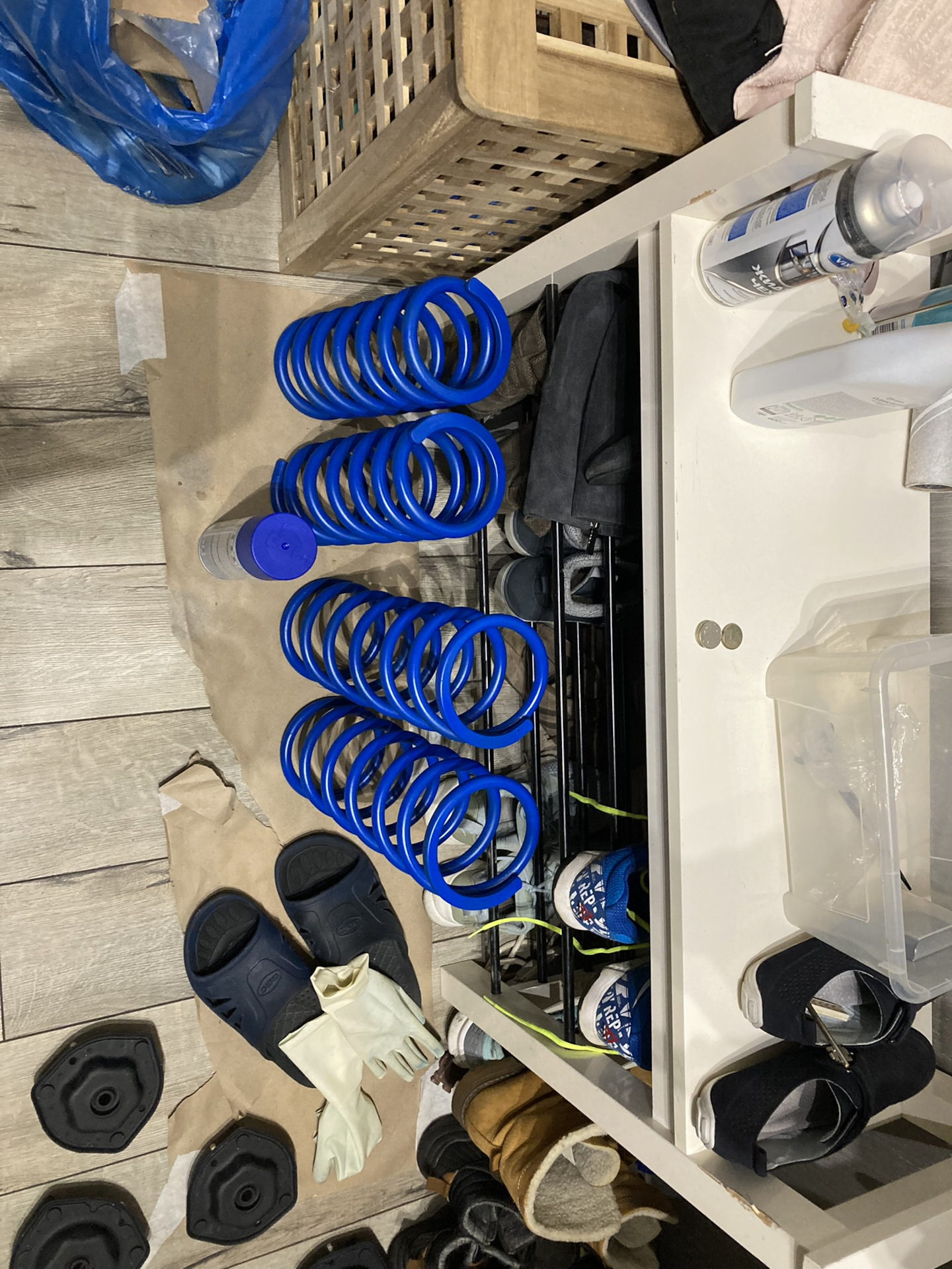

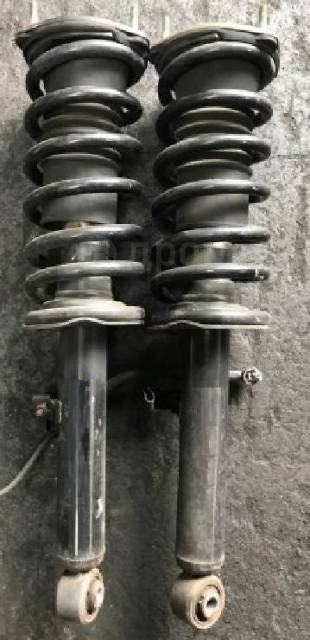

Да это точно, я не одну стойку от сотой школы перебрал, она поэтому и на стойку снизу опирается не полностью посмотри на фото, там на стойке ограничитель, чтоб пружина не сдвигалась, так он под круг, а из-за того что там плоская часть она не садиться полностью и есть зазор в пару мм.
Вон на пружинах плоская часть это верх, а снизу круг.
Поэтому и предположил два варианта.

Спасибо за информацию. Если выяснится, что действительно всех ногами, то будет весело 😂
🤝 пожалуйста, ну либо они от другой машины, но так точно быть не должно.
