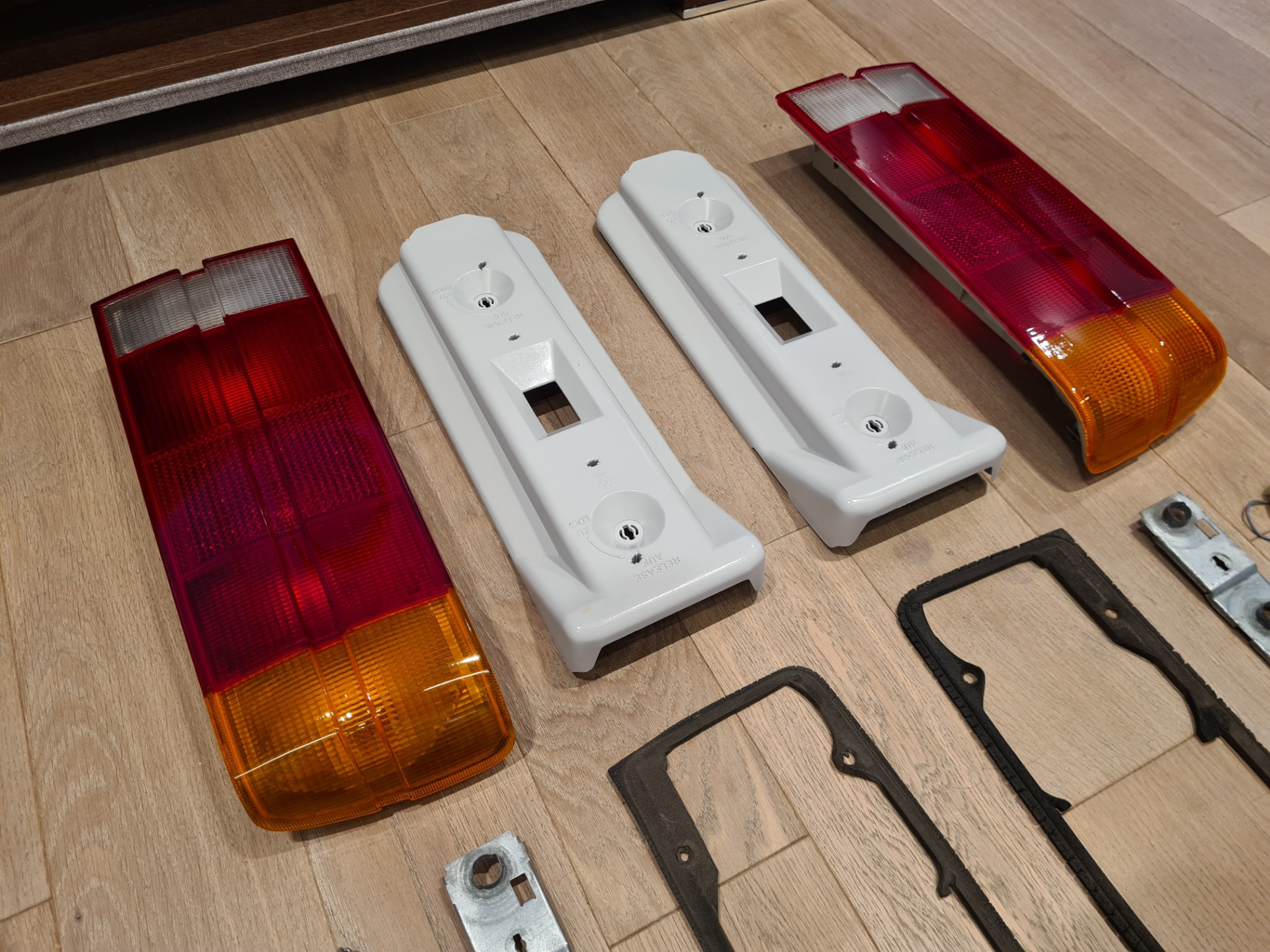

Продолжаем заниматься машинкой, а точнее запчастями. С большим трудом отмыл задние фонари, не без помощи паяльника. Пришлось пройтись по периметру и увеличить щель, чтобы вымыть грязь. Получилось вполне неплохо, есть еще нюансы в зоне поворотника, тем не менее, попробую добить.
Прошелся 1500 наждачкой и покрыл хорошим лаком, результат небо и земля, тем не менее, кое-что мне не нравится. Точнее, не все царапины ушли, но буду исправлять уже дома или отдам знакомому маляру. С 50 см выглядит бомбически.

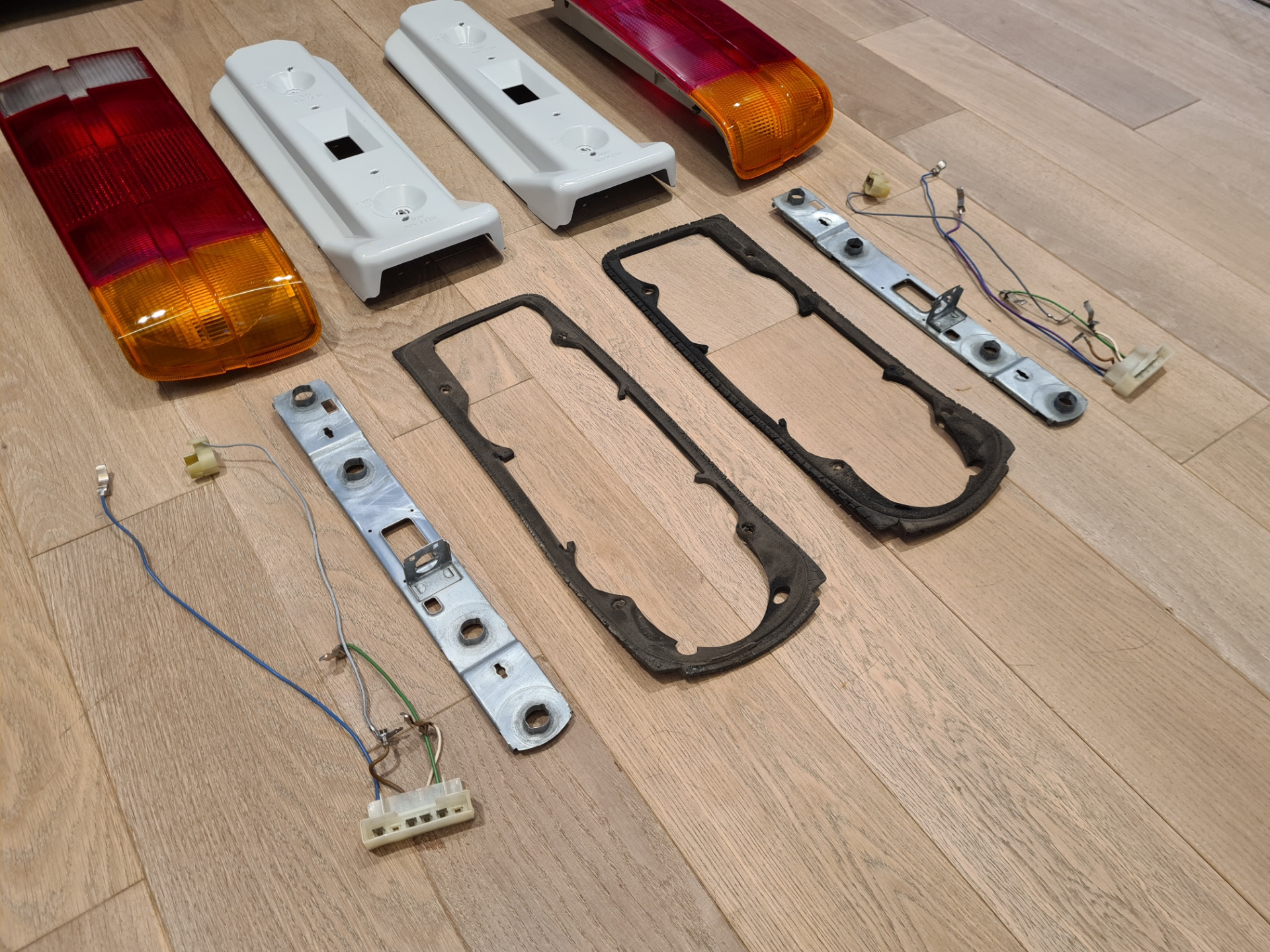

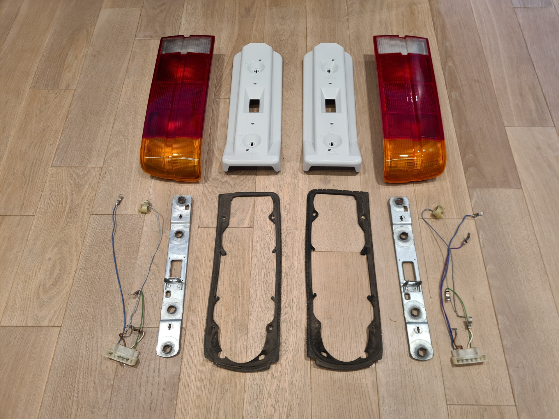

Также восстановил платы фонарей, к сожалению просто пройтись наждачкой не получилось, так как на одной плате была трещина, а вторая вообще была со сквозными отверстиями. Тем не менее, исправил данные моменты и получил то, вы все можете наблюдать. На последок остались прокладки. Думаю, заказывать варианта нет, поэтому в скором буду вырезать на ЧПУ.

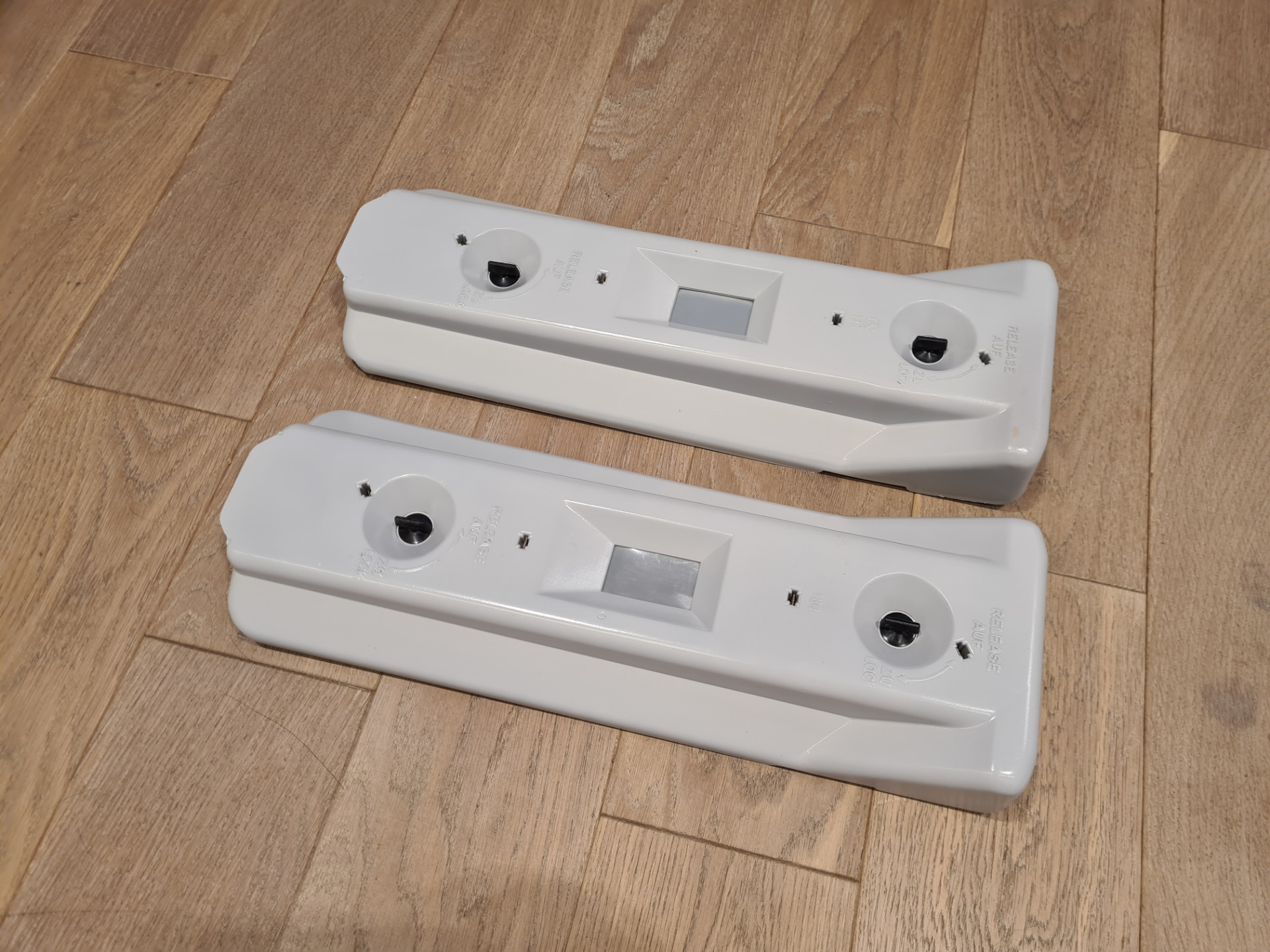

А чем крышки задние так оттер?
А я их покрасил, там без вариантов. На одной были дырки проженные, а вторая с трещинами была

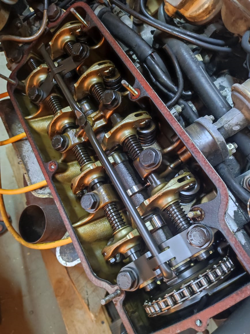

Шпильку обломил что ли? Которая на крышке гбц.
Не, выкрутилась…
