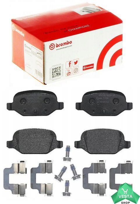

Пролистал несколько положительных записей о задних колодках брембо на весту кросс и поддался влиянию общественного мнения. Вчера поставил себе такие. Артикул P23064
Первое впечатление крайне негативное (через время кардинально изменилось, последний абзац). Сразу же стали выть при торможении. Причём если до этого касатка проявляла себя при движении задним ходом, то теперь всё наоборот 🤦♂️
При торможении на небольших скоростях, особенно в пробках гул идёт такой, что ощущение будто задняя балка от телеги стоит.
Такого трэша даже с nibk не было.
Пока пробег минимальный, километров может 200. Посмотрим конечно что будет через 1000. Но уже настрой на очередную замену колодок.
Udt. В целос через 1000-1500 км скрип, гул, шум, всё ушло. Тормозят тихо, зря так волновался. Поначалу конечно эмоции были не позитивные, сейчас доволен полностью. Конечно же деньги свои они оправдывают. Дорого, но качественно.

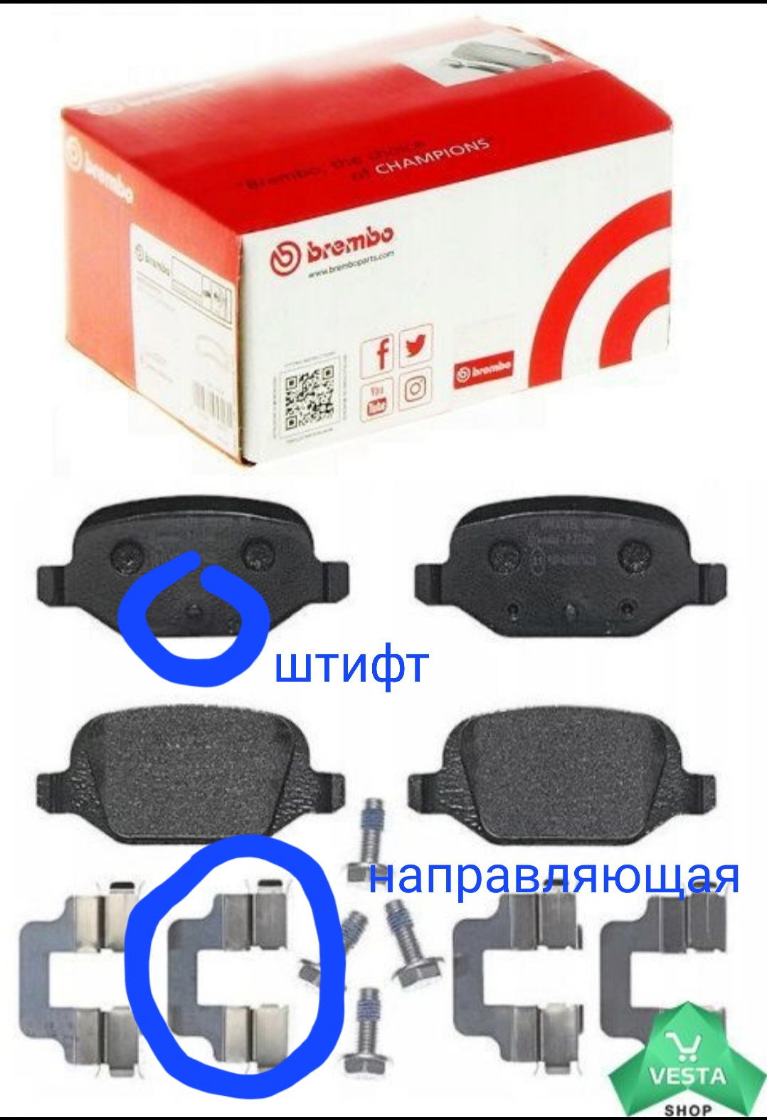

Поставь колодки правильно, чтоб пупсик на колодке попал в прорезь поршня. Брембо не гудят и не пишат
Видимо надо всё самому делать. На сто ставил. Не контролировал процесс

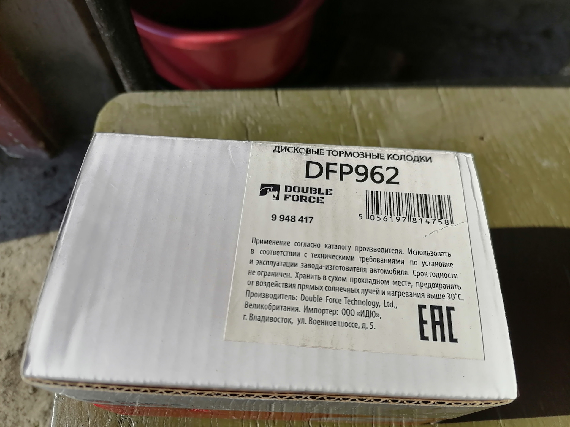

Поставил что было в наличие в местных магазинах от производителя Дубль форс. Тишина и вперед и назад. Вот и думаю что месят в колодки именитые бренды что они визжат свистят и диски жрут
Есть артикул?
DimonFP
Именитые бренды месят то, что тормозит. А не именитые то, что не скрипит.

Проверьте свою установку, посмотрите на колодки, на состояние дисков, как выглядит пятно контакта.Поменяли ли направляющие для колодок, что шли в комплекте.Штифт на колодках попал в прорезь в поршне.Ищите на своей стороне косяк, если мы отметаем подпольное производство этих брембо
Про какие направляющие из комплекта идёт речь? Насколько я понимаю, там болты какие идут. Для направляющих как-то коротковаты они. И что за штифт на колодках?
Штифт-это прыщик такой на колодке, который должен в крестик на поршне попадать. Поршень там вкручивается, а не вдавливается.
Направляющие это скобы-пластины в комплекте, по которым ушки колодки ходят.
