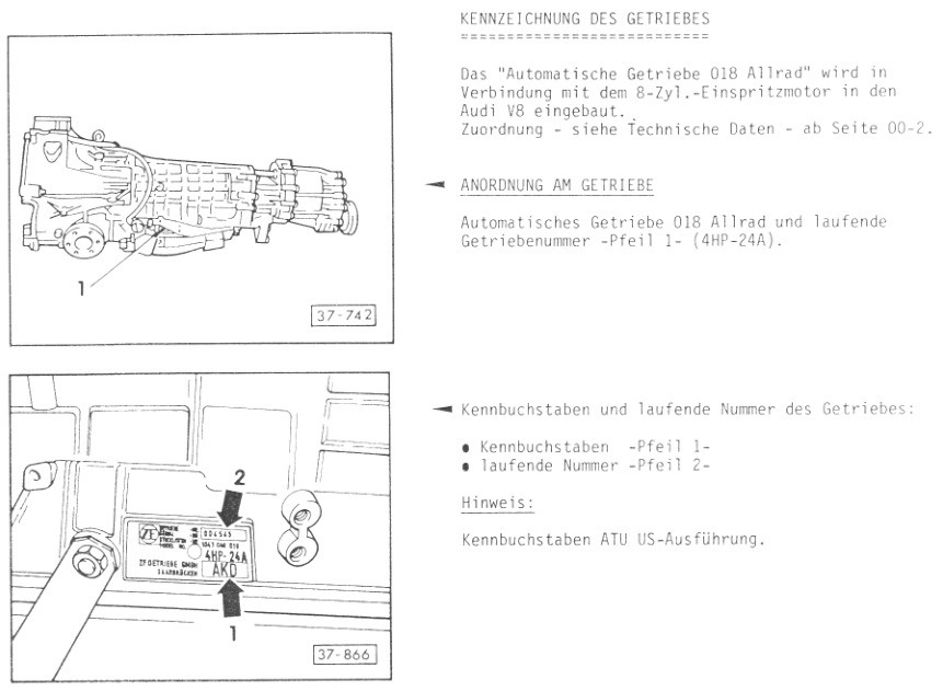

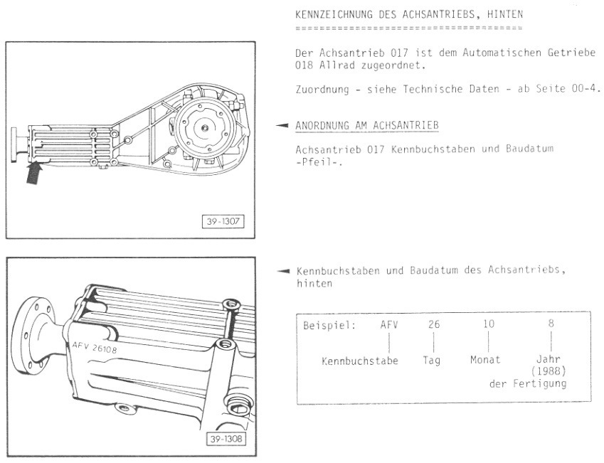

3. Краткое описание расположения номеров в некоторых автомобилях Audi:
1) Наименование автомобиля — 80/90.
Идентификационный номер автомобиля (VIN) — Моторный отсек, на моторном щите, в районе продольной оси симметрии автомобиля (на средней части перегородки притока воздуха со стороны двигателя)
Номер мотора — С левой стороны, если смотреть по направлению движения, на моторном блоке, под головкой цилиндра
Типовая/заводская (фабричная) табличка — Моторное отделение справа на бачке радиатора / крыло
Другие возможности идентификации автомобиля — Наклейка сервисного обслуживания: наклеена на крышке багажного отделения. C указанного момента этот номер наносится на основание кузова (дверной порог, слева)
