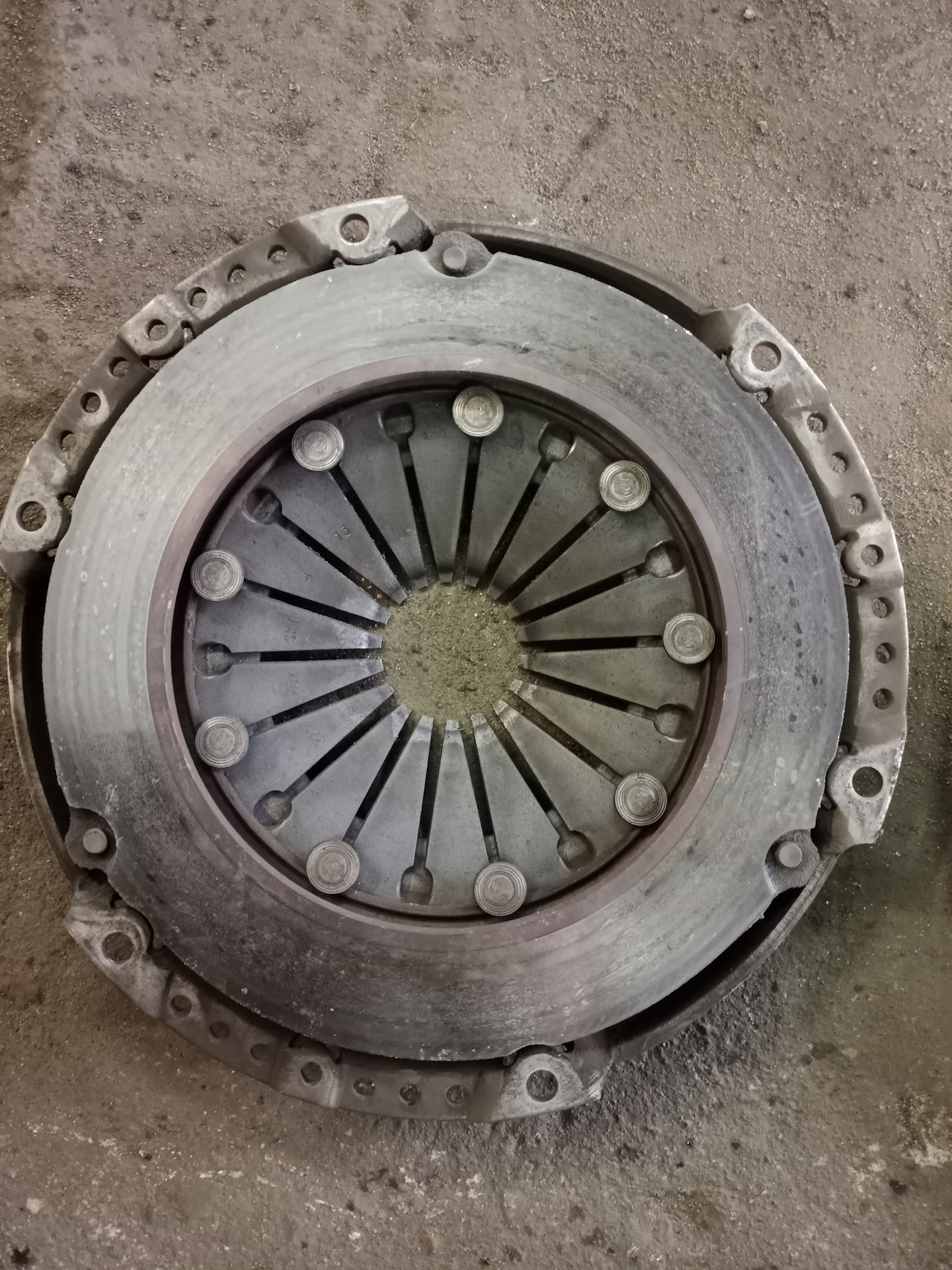

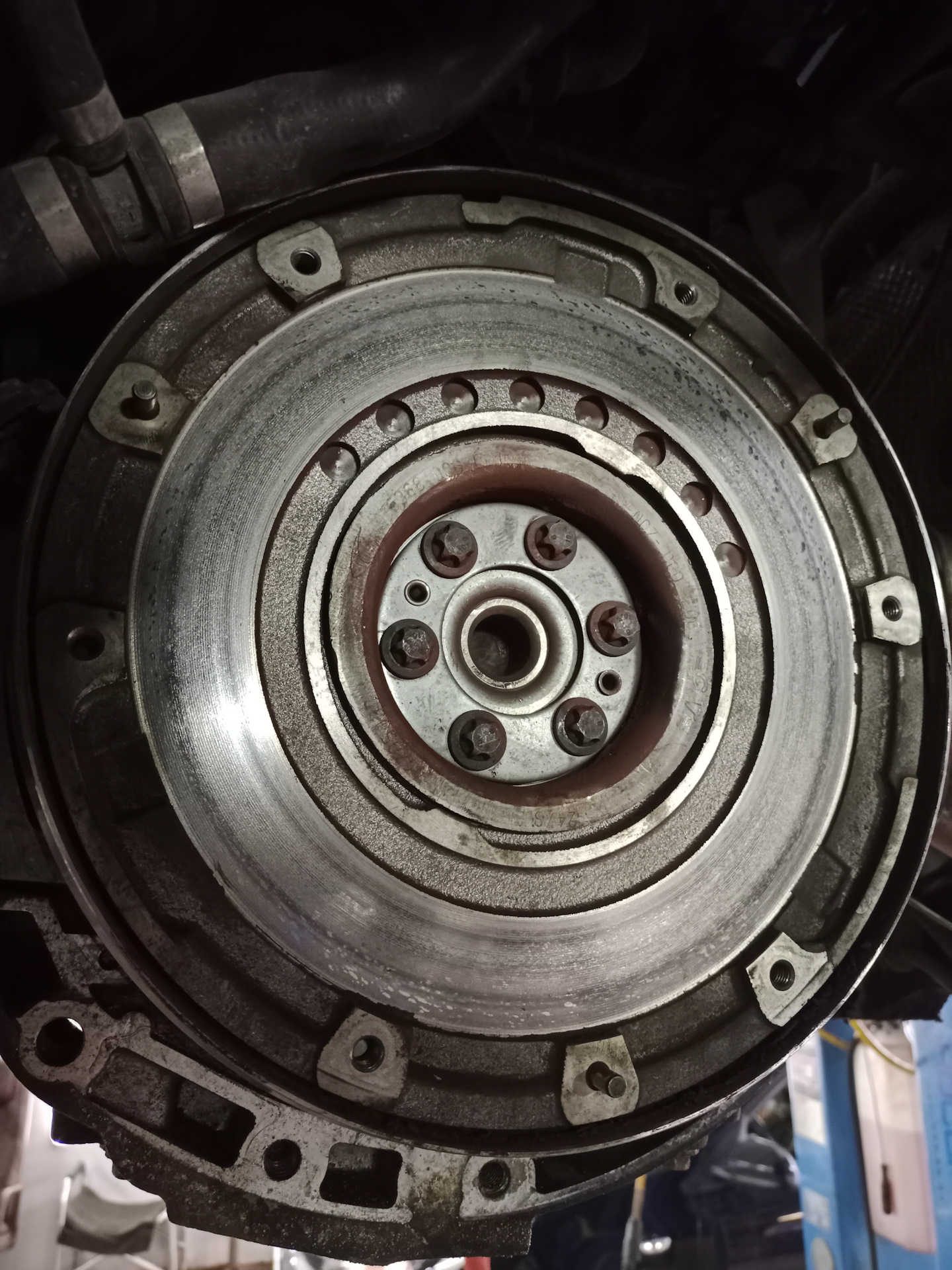

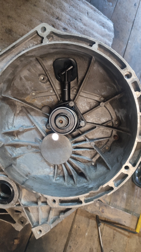

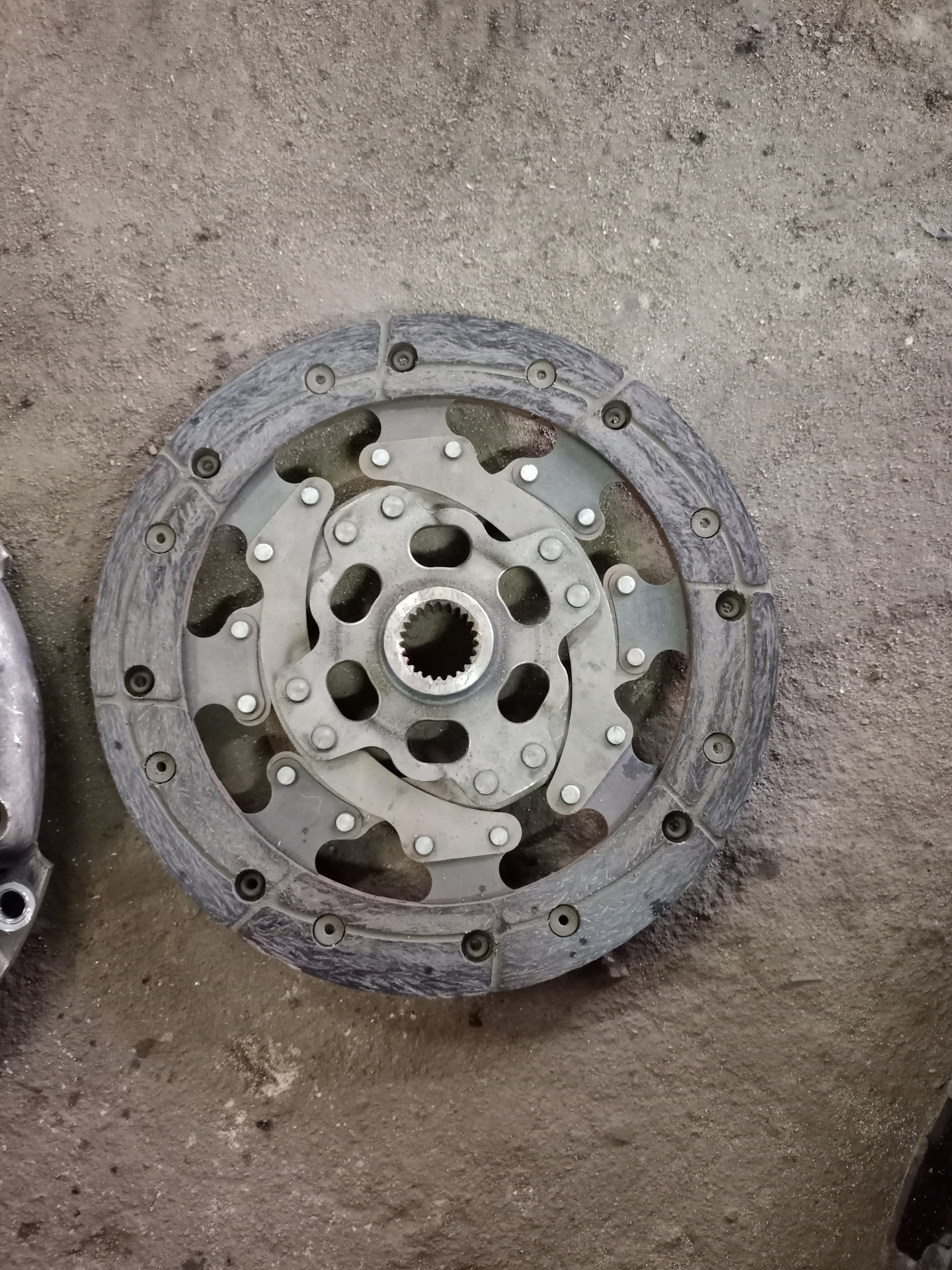

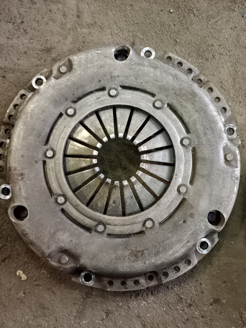

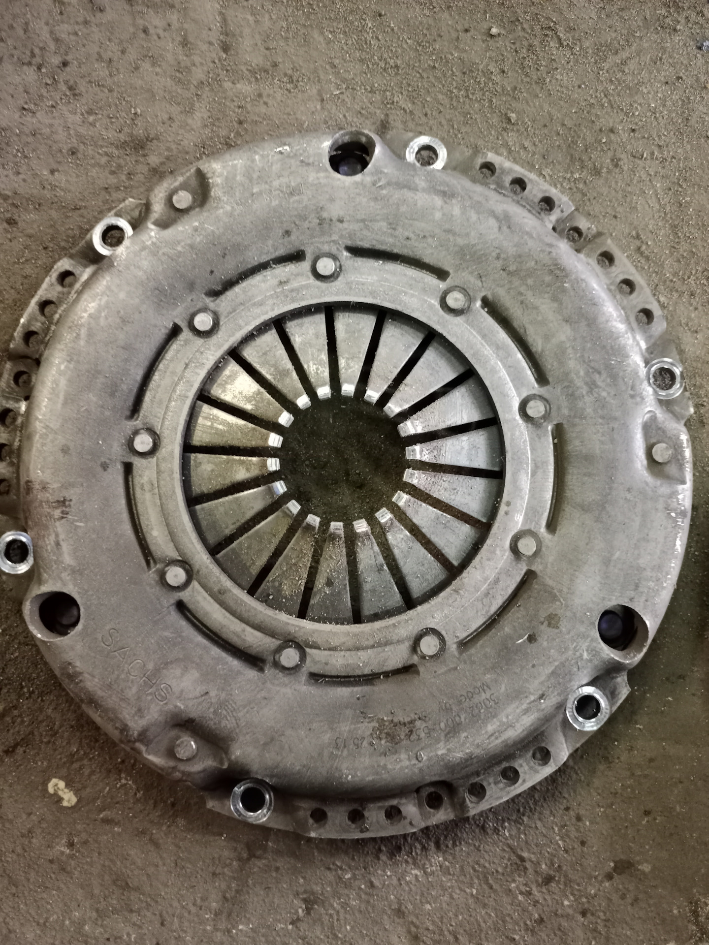

Я предполагал, что полетел выжимной. Купил FTE. Но в автосервисе вскрыватели коробок сообщили, что двухмассовый маховик почил в бозе. Сказать, что я охренел, не сказать ничего! Самый дешёвый, который я нашёл, стоил 28 тыр., без корзины и ведомого диска.
Макс ночует возле сервиса на площадке с подвешенным на лом мотором и снятой коробкой. Я чешу затылок и штудирую проблему в интернете.

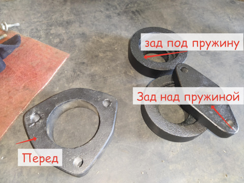

Нашёл на Драйве парня, который описывал замену двухмассового сцепления на одномассовое. Ссылку, найду скину. Он же делает и продаёт проставки под выжимной. Купил комплект сцепления от Форд Коннект за 5 тыр., Маховик от 1,8 с проставкой. Масло в коробку, сальники приводов. Ну, и раз пошла такая пьянка, дай думаю гофру на выхлопной поменяю за компанию.

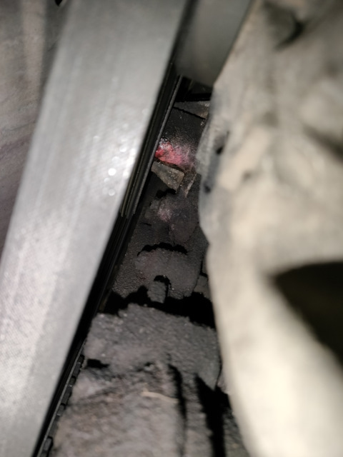

Оторвалось крепление выхлопной в районе бензобака и новая гофра под весом выхлопной вывернулась как грыжа у котёнка.
Приехал разбираться на сервис, выпучивают глаза: "Мы тут ни при чём!" Кто "при чём" в ходе расследования выяснить не удалось. Приварили крепление. Под мою ответственность, так как нужно было ездить, в обратную сторону выкрутили гофру и подвесили выхлопную на все крепления. Это был мой последний визит в этот сервис. Фото выложу по возможности. Теперь Макс похож на коня в брачный период увидевшего красивую кобылу. Обещанная ссылка по замене двухмассового на одномассовый маховик.
