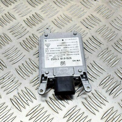

С момента покупки машины не работает система слепых зон ( LCA ).
После диагностики оказалось, что сломался правый датчик. Заказав с разбора был неприятно удивлён, что датчик невозможно прописать и нужно покупать и менять именно пару датчиков, а не один. Мастер сказал, что оба датчика должны быть сняты с одной машины, иначе они не заработают.
Кто-то сталкивался с нечто подобным? Я видел много датчиков, которые продаются поштучно.
UPD. В итоге официалы прописали и откалибровали за 115 евро

Можно ставить не с одной
Его надо как-то хитро прописывать?
Нет, там ничего сложного. Если что приезжайте.
С радостью, только из Таллина далековато, да и с визами сейчас сложности. У нас, видимо, сложно найти толковых людей.
понял, ну я думаю какой-то один мастер точно есть, надо просто найти 🙂
это защита компонентов висит. дилер может снять защиту, при условии, что вин донора не звенит по базе интерпола
100% не звенит.
Надо у дилера узнать, чтобы снял защиту у меня на машине?
защиту нужно снимать с блока с разборки. в нем другой вин. нужен либо дилер, либо припоршивленная организация с доступом к PorschePartnerNetwork
Спасибо огромное, буду искать мастера.
Удивительно, но похоже, что здесь реально проблема найти человека, кто может это сделать.
