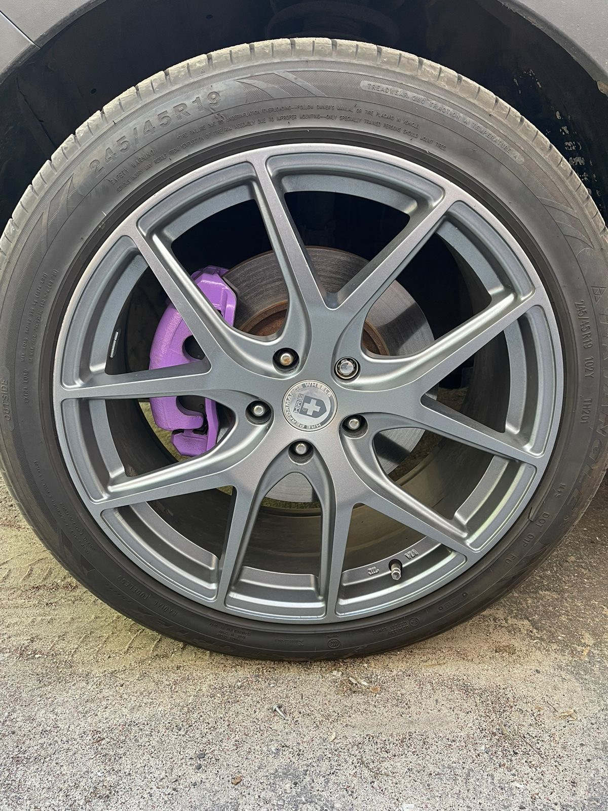

В следствии моей тяги к тюнингу тормозной системы, через год владением автомобилем начали появляться мысли что же можно сделать на Spotage.
Ввиду того что изготовлением переходников заниматься не хотелось, из всего прочитанного вырисовывались только такие варианты:
— установка готового комплекта 4-х или 6-ти поршневой системы каких то известных и не очень брендов, но это очень не прилично дорого,
— установка 4 поршневых заводских суппортов с других машин с разлетом крепежных ушей суппорта 130 мм, а таких находилось несколько штук
— и самое простое это установка двухпоршневых суппортов и 320 мм тормозного диска от hyundai grandeur XG350.
Остановился на третьем пункте, но как оказалось найти суппорта с нужной скобой это та еще проблема.

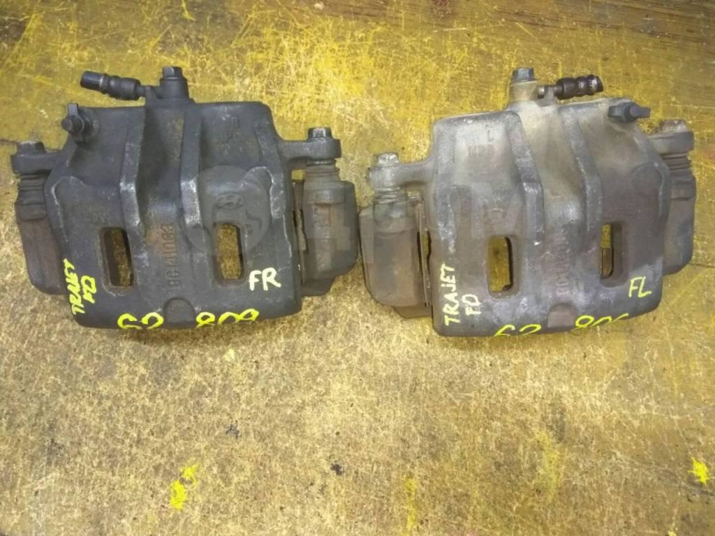

Месяцы поисков б/у вариантов не давали ни каких плодов, и в один прекрасный день случайно натыкаюсь на объявление о продажи контрактных суппортов с нужной скобой, но почему то от hyundai trajet аж 2003 года.
Еще раз сверяю все номера и заказываю комплект суппортов.

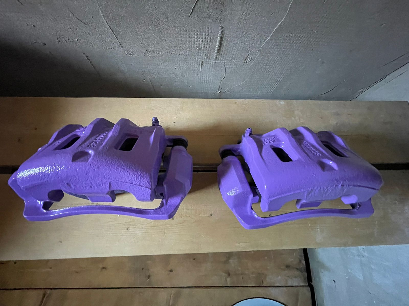

Еще раз дублирую каталожные номера необходимых суппортов Суппорта 5818039A30 / 5819039A30, а если быть точнее то машинки BC140063/BC141063 и скоба BC412080 (без этой скобы все действия смысла не имеют).

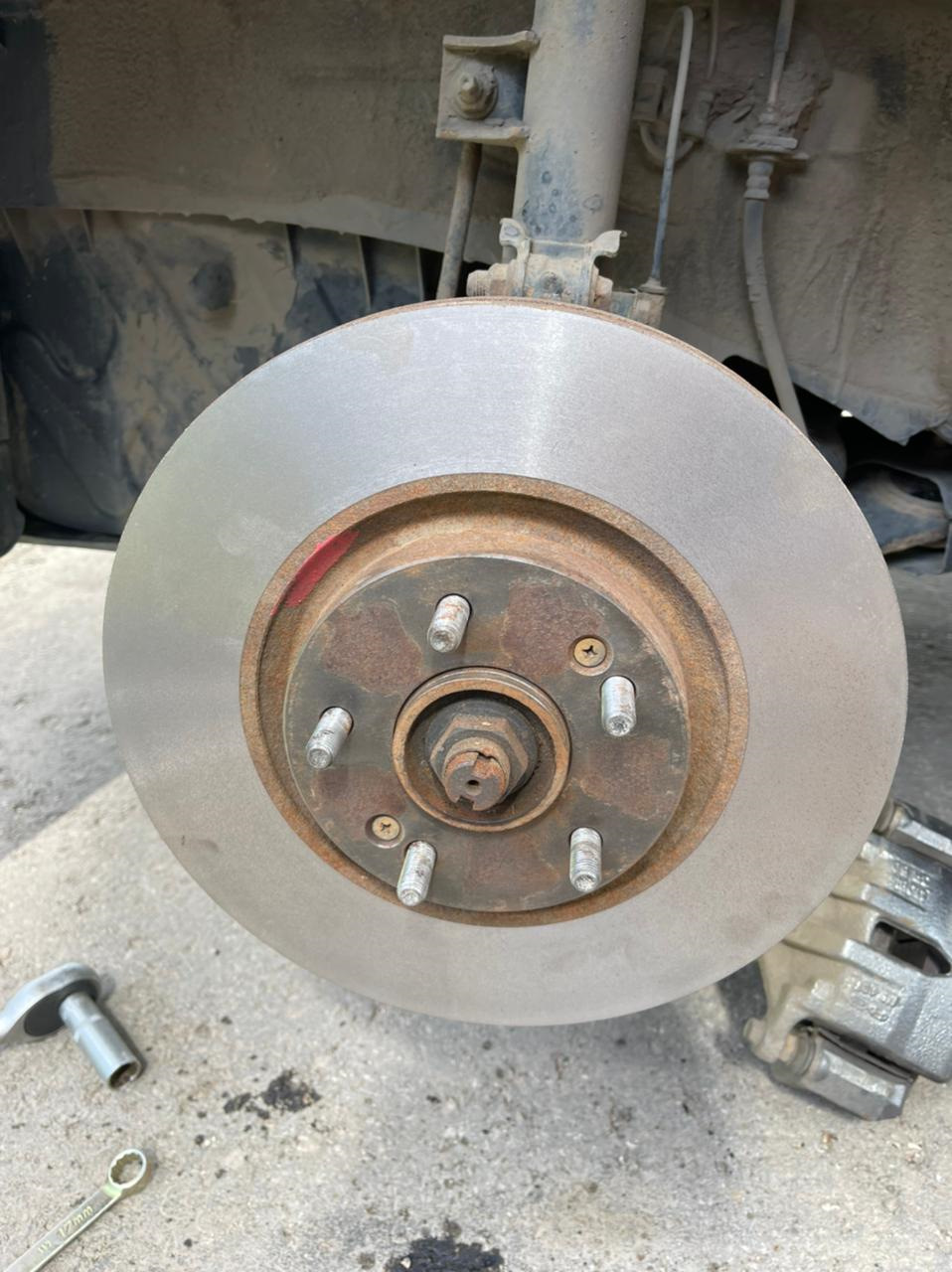

Осталось дело за малым, найти тормозные диски 517122T000 и их заменители, диски эти шли на турбо оптиму, тот же грандуер, i40 и т.д.
Диски нахожу в своем же городе на разборке с минимальной выработкой, отвожу токарю на проточку.
Колодки взял Hi-q SP1161

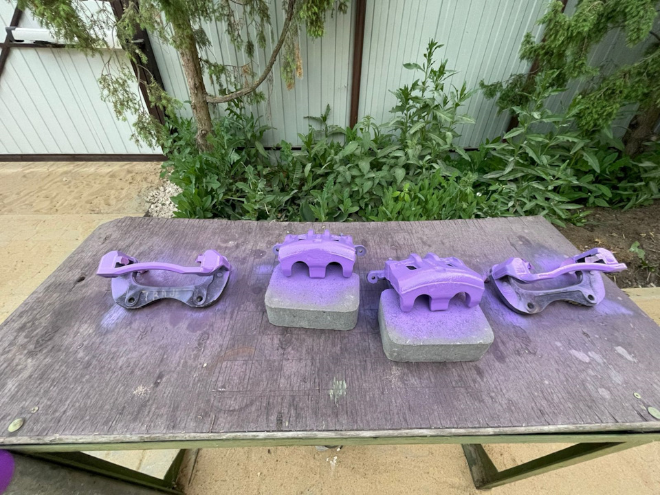

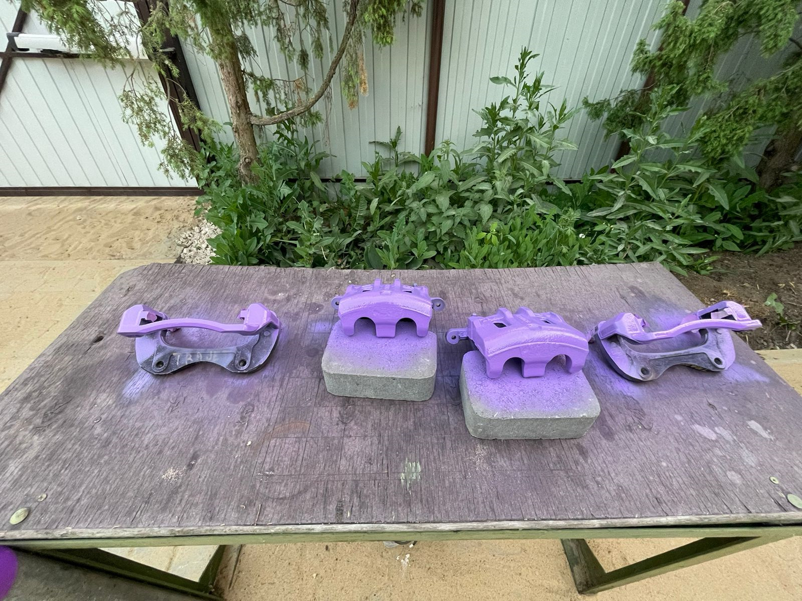

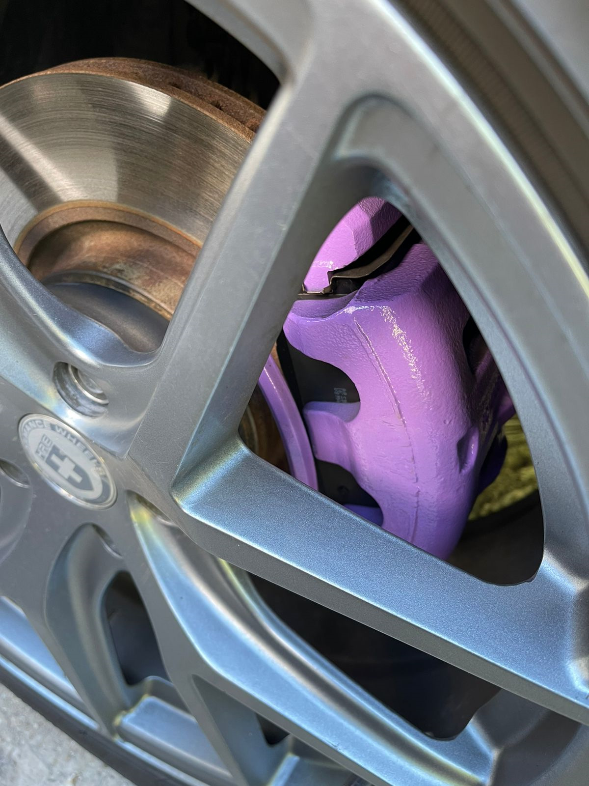

По традиции как на всех своих предыдущих машинах суппорта чистятся, красятся в ярко фиолетовый цвет, и устанавливаются.
P.S. заводской комплект передних тормозов в продаже, говорят он подходит для свапа тормозов на Kia ceed и еще какие то машины…

Круто. Как впечатления от работы тормозов?
Пока не понятно, еще притираются…
И я думаю чувствоваться будет со скоростей побольше чем городские…
Через некоторое время будет видно)
